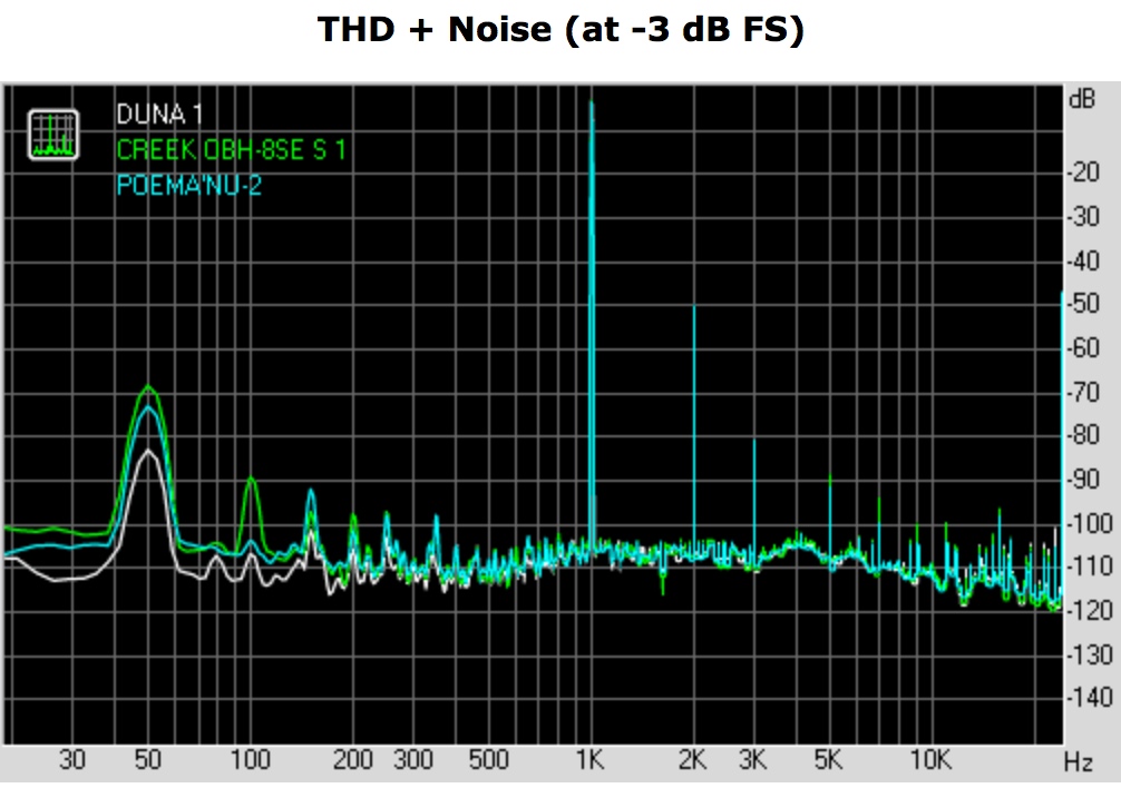

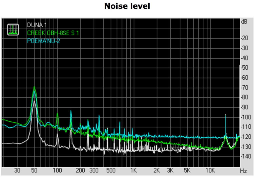

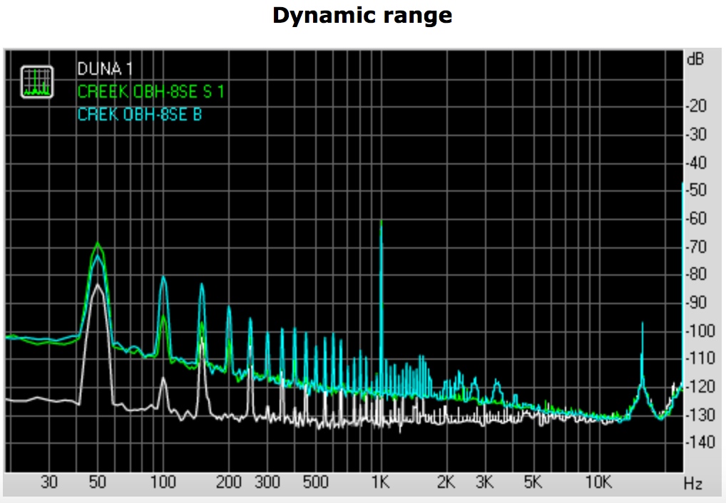

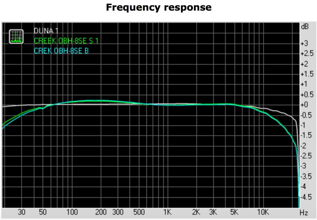

Нет, плеер/iRIAA/корректор/звуковая картаpoty писал(а):А тесты делаются карта-устройство-карта?
DUNA-1 тестовый сигнал с медиаплеера напрямую в звуковую карту.
CREEK OBH-8SE S 1 серебристый фонокорректор (старый образец) с блоком питания от черного (новый образец) фонокорректора.
CREEK OBH-8SE B черный фонокорректор с родным блоком питания, протестированный с повышенным уровнем сигнала относительно первых двух испытуемых.
Сравнительный тест CREEK OBH-8SE и POEMA'NU
Для сравнения я выбрал тест серебристого фонокорректор CREEK. Он получился при сопоставимом уровне тестового сигнала. Все тесты проведены сигналом с медиаплеера.

Единственное объяснение (если отбросить предположение, что тест показывает правдивую информацию, чего (отбрасывание) делать совсем не надо) - разная нагрузочная способность. Ламповые усилители хорошо работают на нагрузку больше 20-30кОм. Транзисторный, скорее всего, рассчитан на 1-2кОм. Мне сложно сказать, где запряталось такое сопротивление. Я не знаю Ваших, Роман, текущих возможностей, я думаю, если у Яна будет время после возвращения обратно всего хозяйства - померить АЧХ простого конденсатора, включенного в разрыв сигнального провода. Тогда по спаду характеристики можно будет узнать входное сопротивление аудиокарты.Алаев Ян писал(а):а я вижу, что тест все же умеет рисовать другие АЧХ отличные от той, что мы видели раньше и я тоже в недоумении почему так происходит.
Я также открыл один из sav-файлов и немного офигел от результатов - по одному каналу вообще какая-то ахинея была представлена.

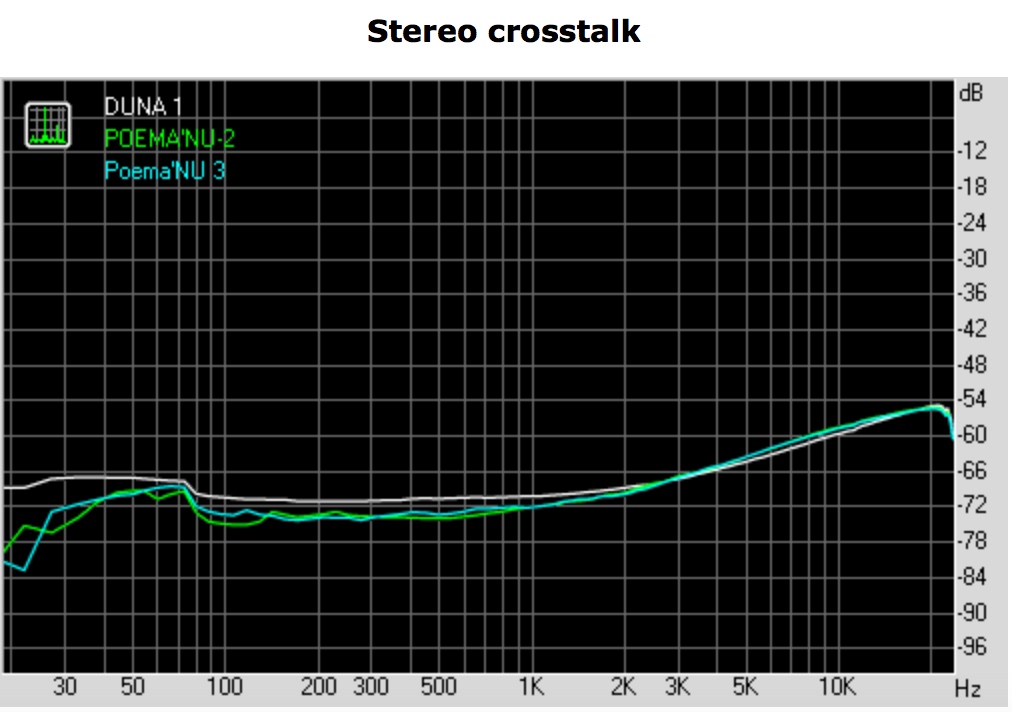

Тест RMAA с новой прошивкой
Продолжаем тестирование - viewtopic.php?f=92&t=257&start=500#p13087
Публикую материалы теста RMAA, проведенного после замены прошивки на версию, где "цифровая часть" уходит в сон.
Тест проведен в абсолютно идентичных условиях. Все то же самое! Даже коннекторы. Однако, в предыдущий раз аттенюация не понадобилась, в этот же пришлось исходящий сигнал медиаплеера заглушить на три децибела.
Напоминаю:
DUNA-1 - тестовый сигнал с медиаплеера DUNA 1 24-bit, 48 kHz
POEMA'NU-2 - тест со старой прошивкой POEMA'NU-2 24-bit, 48 kHz
POEMA'NU 3 - тест с новой прошивкой POEMA'NU-3 20-12-2016 24-bit, 48 kHz
Сравнительный отчет:
Напоминаю:
P.S. Ян, спасибо тебе ОГРОМНОЕ за то, что нашел время, несмотря на личные обстоятельства.
Не могу объяснить, только констатирую.Алаев Ян писал(а):Не понял, почему раньше не нужна была аттенюация, а сейчас понадобилась, если тест проводился в тех же условиях.
Интересно, почувствую ли изменения я? Пусть не в звуке, хотя бы в поведении корректора.Алаев Ян писал(а):неужели, тест RMAA почувствовал новую прошивку

Я думаю, что все эти отличия возникли из-за различия в уровнях. Мне сложно понять причину необходимости уменьшения сигнала, как и Яну, но фактически уменьшение уровня ухудшает сигнал-шум (это понятно: шум от сигнала не зависит, т.е., его амплитуда постоянна, а сигнал уменьшился) и динамический диапазон (по той же причине), зато улучшает показатели искажений (меньше амплитуда - меньше искажения). Так что можно считать, что получили тот же результат.
Я бы хотел напомнить замечание Владислава насчет того, что в этом корректоре проведены нетривиальные меры по экранированию. На мой взгляд, измерения с разными режимами активности цифрового блока имело бы смысл проводить в фонокорректоре с более простым исполнением. Возможно, разница была бы существеннее. И результат полезнее для опыта конструирования.
Т.е. появился бы практический смысл. Узнав степень влияние этих помех, можно было бы это учитывать при конструировании. А так, мы с одной стороны по максимуму экранируем, с другой - по максимуму уводим в сон. Перестраховываемся.
