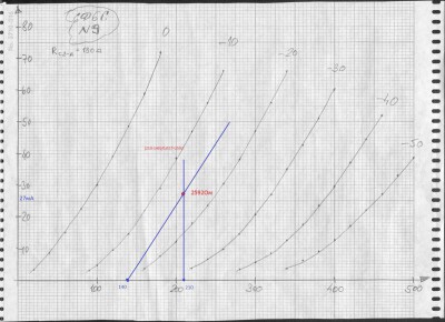

6Ф6С в триоде
6Ф6С в триоде
Да, кстати, замеры при поиске оптимальной коммутации секций первички, Ратмир выполнял, используя выход с генератора, в качестве драйвера.
Даааа :) А у него 600Ом выход.Причём здесь драйвер :) Там разница между 10КГц и 20КГц укладывалась также в -1,5дБ, а в итоговой(уже в сборе) стала составлять -1,7дБ.
Да, и в любом случае, результат лучше доскональнее отслушать, чем медитировать над графиками :think: , хотя знать, чем "дышит изделие" необходимо.
Николай
Сообщения: 4958
Благодарил (а): 183 раза
Поблагодарили: 610 раз
#168
Сообщение poty » 05 фев 2017, 12:22
nikola1971 писал(а):Сейчас ввёл следующие данные: добавка сопротивления к выходу драйвера 10К, ёмкость к сетке выходной лампы 150пФ, паразитная к аноду 1500пФ инд.расс 20мГн. Получил в пределах -2,6дБ. Теперь "паразиты" вых. каскада более адекватны.
Но, вых. сопротивление драйвера. Эта лампа включена триодом. В этой её раб. точке 2,55-2,7К выходное. Хоть из графика, хоть, запустив модель с этой лампой и замерив с нагрузкой и без...выдало 2,6К, если "просто по вирт. приборам" судить.
Там не может 10К быть выходным сопротивлением...
Считалось и для интереса сравнивалось с расчётами в сети для такого Rвых драйвера и входной динамической ёмкости 150пФ(которая на 20КГц под 52КОм имеет сопротивление). Спад, как и пишут, при этоих параметрах согласования каскадов, как и СИМ показал -0,5дБ...
Т.е., вернее Rвых драйвера тогда 2,6К + 10К, итого под 13КОм должно быть в сумме. Но, как?
Да, параллельно дросселю тоже "дежурные 300пФ" имеется. Влияние оказывает и во всех замерах участвует.
6Ф6С в триоде
http://i12.pixs.ru/storage/0/3/7/6F6SVT ... 041037.jpg
Нет, экстремумы специально строить ни к чему. Я могу, конечно, предполагать ряд неучтённых параметров, но, во-первых, подтверждения такого влияния у меня нет, во-вторых, я согласен с
nikola1971 писал(а):Да, и в любом случае, результат лучше доскональнее отслушать, чем медитировать над графиками :think: , хотя знать, чем "дышит изделие" необходимо.
поскольку я не доверяю RMAA, принимая во внимание результаты тестирования ряда других конструкций на этом форуме. С моей точки зрения, вопрос входного импеданса звуковой карты остаётся в данном контексте совершенно недооценённым.
nikola1971 писал(а):Да, кстати, замеры при поиске оптимальной коммутации секций первички, Ратмир выполнял, используя выход с генератора, в качестве драйвера.
То есть, Вы считаете, что дело-таки в трансформаторе. А можно обнародовать методику испытаний трансформатора?
И ещё, для того, чтобы реально снять вопросы по драйверу, можно просто снять АЧХ на сетке выходной лампы.

poty писал(а):поскольку я не доверяю RMAA, принимая во внимание результаты тестирования ряда других конструкций на этом форуме. С моей точки зрения, вопрос входного импеданса звуковой карты остаётся в данном контексте совершенно недооценённым.
То, что эта программа мягко говоря "странновата", было заметно, когда с ней сняли АЧХ драйвера. Она также рисовала спад плавный от 1КГц - до 4КГц с уровнем под...-0,8дБ, потом от 9КГц - ещё -0,5дБ до 12-13КГц...При снятии х-ки с помощью осциллографа и генератора - там не просматривалось такой тенденции. Было ровно, а всё-таки уровень в 0,5дБ уже чётко можно отследить по методу генератор-осциллограф( тем более с цифровым отсчётом уровня, как у Ратмира)
poty писал(а):То есть, Вы считаете, что дело-таки в трансформаторе. А можно обнародовать методику испытаний трансформатора?
Попросил подать сигнал на выходную лампу с выхода генератора, т.к. уж его выходному сопротивлению( 600Ом) доверять больше оснований - прибор всё-таки, измерительный. После этого перебрать все варианты последовательностей коммутации, 4х секций первичной обмотки...Чтобы найти вариант с максимумом на вторичке. Единственное, там получаются довольно низкие выходные уровни в пределах от 260мВ...Я пока так и не смог определиться, при этих значениях, с Кпередачи(лампа-трансформатор). По моим представлениям должно получаться несколько больше...
В, итоге, был отобран вариант секционирования, при котором в диапазоне от (10КГц - 360мВ) и до (20КГц - 304мВ) спад составлял -1,4...-1,5дБ .
Т.е. в этом случае,на спад в системе с выходной лампой-трансформатор - уж точно не мог влиять наш драйверный каскад.
Меня вот такой вопрос смущает:...влияние, возможно, завышенного немагнитного зазора в ТВЗ....может быть на ВЧ или нет... В принципе можно проверить.

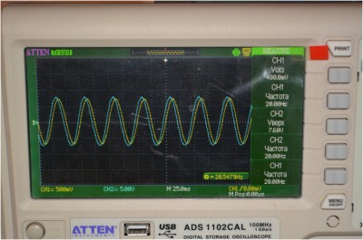

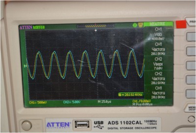

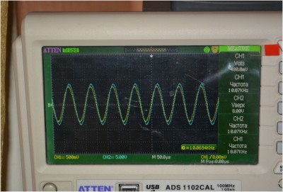

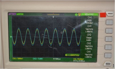

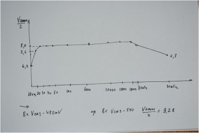

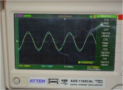

Сообщение Ратмир » 09 фев 2017, 18:29
Без оптимизации секций первички. получились неплохие результаты.
мощность усилителя получилась 7Вт при 6 Ом.
Пойду потрошить первый ТВЗ :think:
На потрошение первого ушло 10сек.

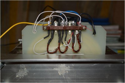

Обратите внимание как я соединил начала секций вторички :oops:
Сильно не пинайте, но играл же!!!
20 Гц
1 кГц
10 кГц
20 кГц
100 Гц
АЧХ

Сообщение poty » 09 фев 2017, 18:59
Ратмир писал(а):Обратите внимание как я соединил начала секций вторички
Что-то я не понял... Похоже, старею. Непонятно, о каких секциях речь? Ведь вывода-то всего три! А если есть две секции, то должно быть как минимум четыре! Т.е., сейчас просто нагрузка подключена к отводу?
nikola1971

Сообщение nikola1971 » 09 фев 2017, 19:09
Ратмир, что последняя секция - "в никуда" не подсоединил... Владислав, там три секции вторички. Выводы их, с двух сторон катушки. Всего шесть...Из фото видно, что последняя секция вторички - была не подсоединена, в параллель, к остальным...Я так понял. Если так - всё максимально просто решается. Ещё были варианты с "НАЧАЛО-КОНЕЦ" и направление вращения и последней секции, но и эти варианты - решаемы были бы, даже без разборки.... Ну, теперь там частотка - образцовая :wink:
Николай
