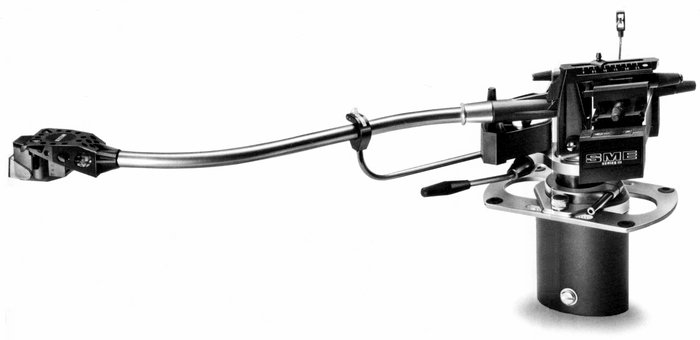

И у меня логично вышел на сцену тонарм, о котором я уже задумывался ранее - SME series III:
- Это легкий тонарм - эффективная масса 5 грамм. (т.е. под идею смены попадает);
- Шелл у него фиксированный, но меняется трубка тонарма (т.е. картридж крепится жестко, но сигнальных соединений как обычно);
- Он считается идеальным вариантом для Shure М15 III, но и для моей Empire 4000 DIII он идеально подойдет при желании(только купить трубку дополнительную);
- И мне интересно повозиться с новой конструкцией;
- К тому же, это будет уже шаг вперед. Я переплачу, но я и приумножу.
P.S. Большим плюсом является то, что этот тонарм штатно комплектуется демпфирующей ванной. Значит я смогу продать и обвес от своего SME. Эти приспособления - лучшее, что можно сделать со SME 3009.
