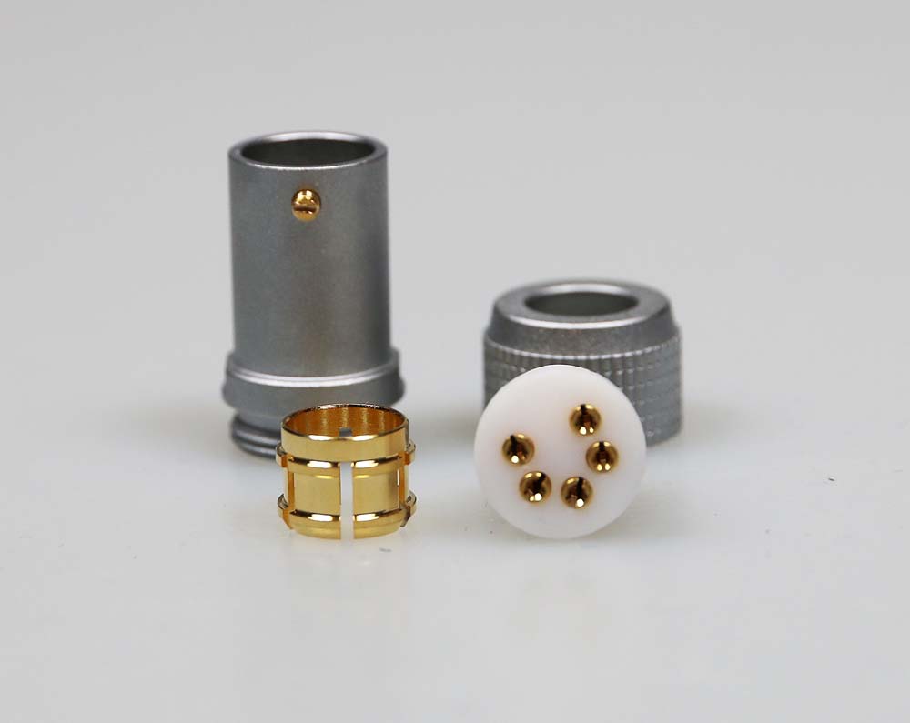

По моему, серебристый вариант - ничего так смотрится! К нашему дизайну подойдет наверное?
Сообщения: 4486
Поблагодарили: 361 раз
#166
Сообщение Евгений Михеев » 13 фев 2017, 21:33
Вполне. Надо только понять, что там с диаметром отверстия - чтоб туда 2 кабеля спокойно зашли.
#167
Сообщение Роман Мирошниченко » 13 фев 2017, 21:35
"CABLE HOLE: 8.2mm"

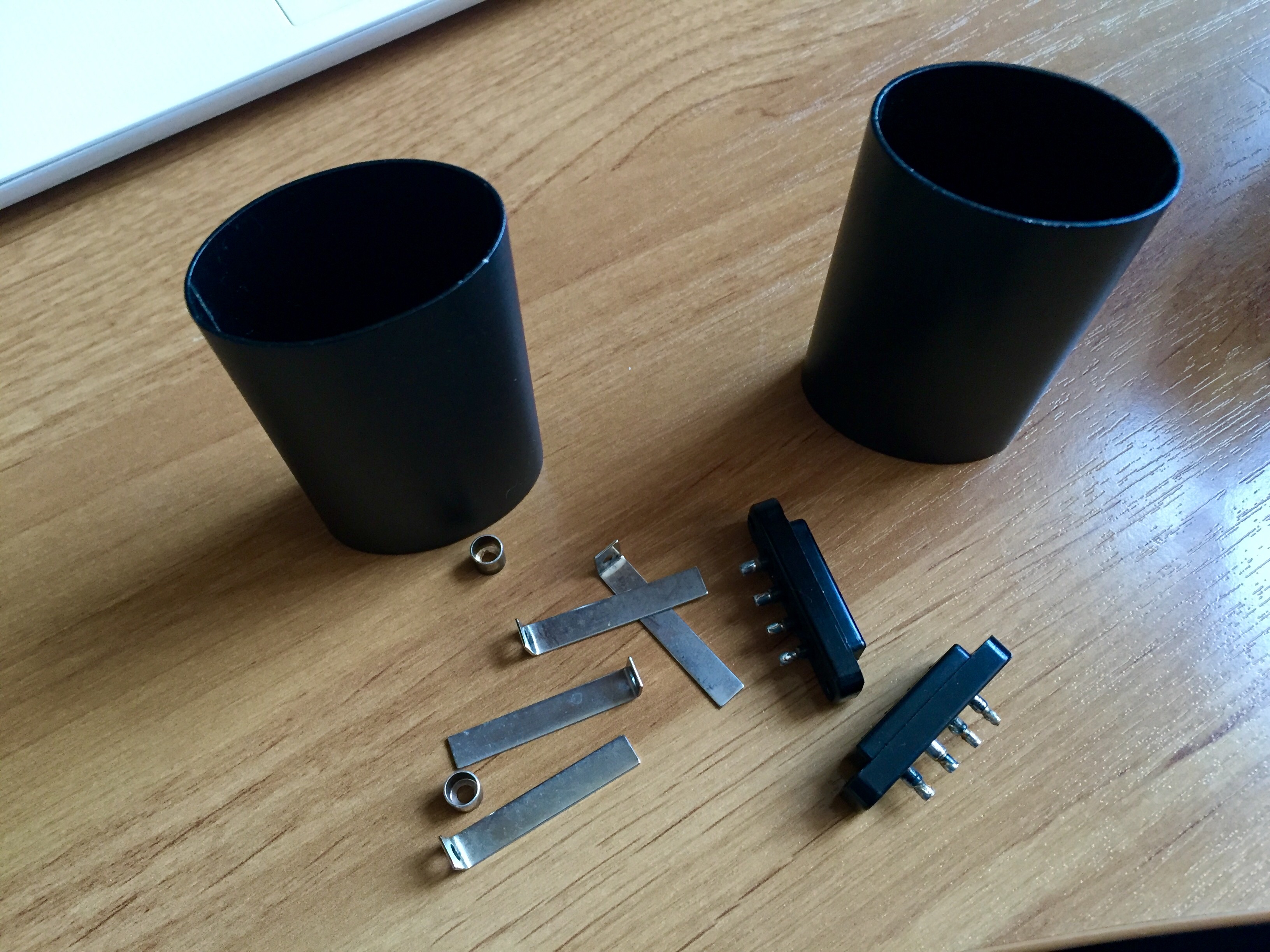

Мне больше всего нравится kit от CARDAS. Это решение позволяет вернуть на место экранирующие стаканы - моя давняя цель (зря я их что ли приобретал :rambo: ). Стаканы у меня значительно длинее стоек,на которые крепится этот разъем. Он получится как-бы в колодце. Возможно с эстетической стороны это и не столь красиво, зато колодец защитит штярьки от случайного повреждения. И когда кабель будет подключен, при снятии тонарма не будет угрозы "свернуть шею" разъему.
Цена конечно высока. Но, если делать что-то самому, все равно нужно гнездо покупать и несущую конструкцию где-то заказывать, чтобы вырезали из пластика. Можно примерно в половину уменьшить стоимость, только опять затянется это...
Узнать бы у продавца, оденутся ли на этот kit имеющиеся у меня стаканы от SME. :think:
Может письмо напишем? :-) Поможете с переводом?
Например:
"Хотел бы приобрести два предлагаемых Вами "MDIN socket CONVERTER". Интересуюсь:
- подойдут ли они на мои тонармы SME 3012 series II и SME series III?
- смогу ли я установить экранирующие стаканы SME (фото)?"
Или в вашей редакции.

Правда у меня сомнения насчетперевода стакана, возможно, есть специфичное название.
#174
Сообщение Роман Мирошниченко » 14 фев 2017, 10:00
Сенкю :smile:
Я фотографии приложу.
Евгений Михеев писал(а):original shield glass
Да, это пожалуй не так называется... Но, не понятно где правильное название искать.
Напишу так - "with the original SME part (foto)"
Отправил. Надеюсь с такой фотографией будет понятно и без перевода :-)

Евгений Михеев писал(а):бюджетный кардас, как в описании - тоже находил. По сути просто без навороченного кожуха
Евгений, я подумал - если переходить в этом месте на термоусадку, то лучше применить этот разъем. Смотреться будет аккуратнее - кабель с оплеткой доходит прямо до трубки, а потом его с друбкой соединяет термоусадка. Фактически, как на моей Аудиотехнике.
К тому же, по серебристому разъему не указана доставка - может получится дороже, когда узнавать начнем, а может откажутся в Россию поставлять его.

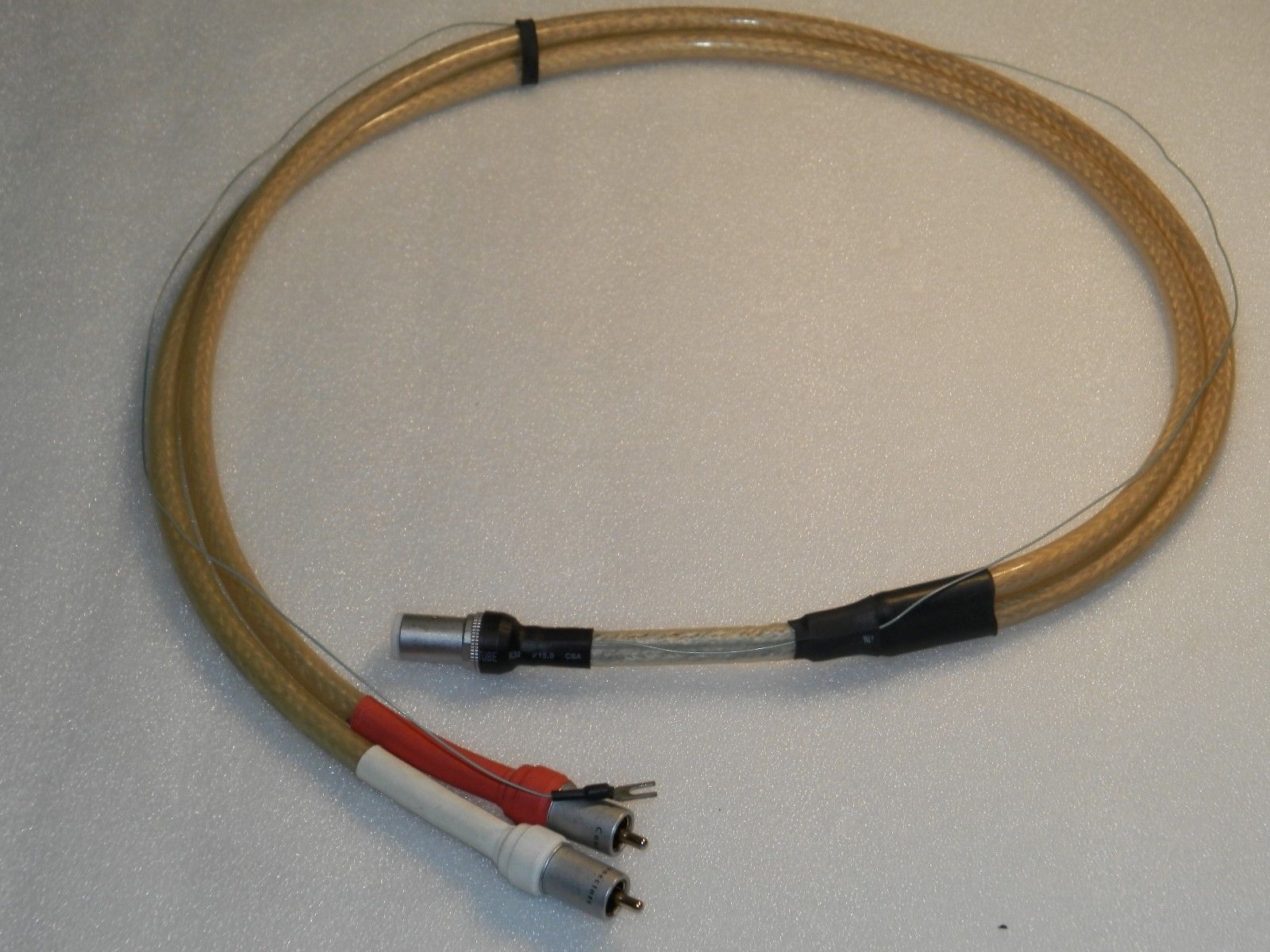

Вот наткнулся на фонокабель, разделанный согласно Вашему предложению.
Что лично меня убедило в правильности выбора "упрощенного CARDAS". Если термоусадка перейдет сразу на трубку, будет аккуратнее, чем так. :smoke:
