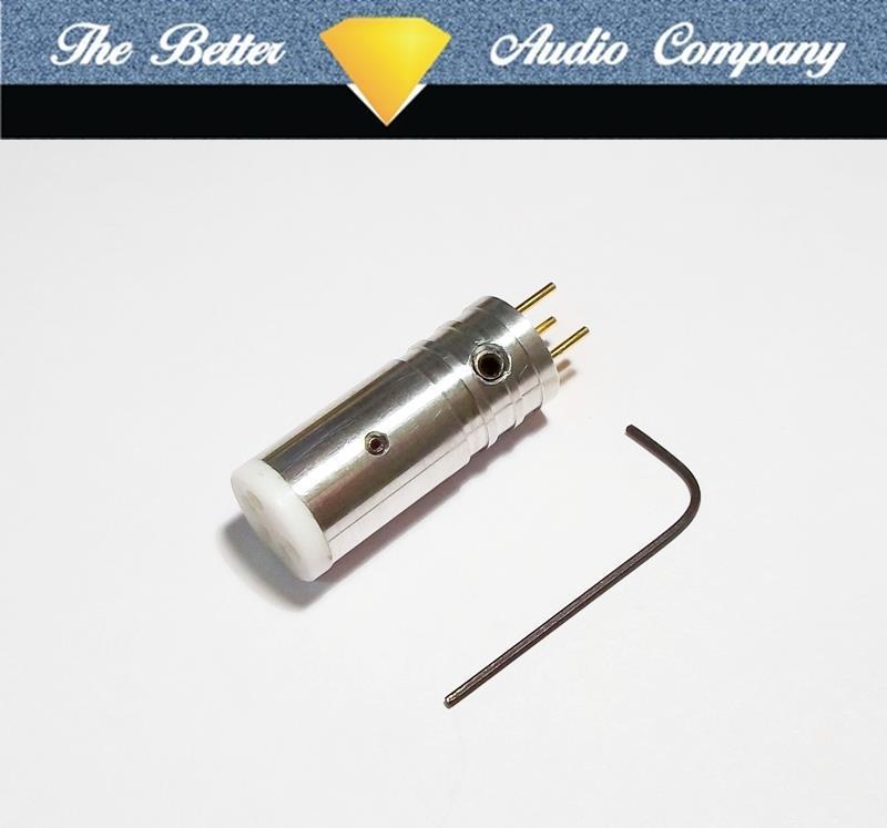

Если примеряться к паре штекер/гнездо от CARDAS - 115 евро получается на один тонарм. У нас сам кабель вместе с RCA-разъемами дешевле кажется? Тут уже арифметика в пользу "не съемного". :smoke:
#163
Сообщение Роман Мирошниченко » 13 фев 2017, 21:11
Вот такой нашел:
http://www.ebay.com/itm/Tonarmstecker-Tonearm-Plu ... 005&rk=5&rkt=6&sd=112193610712
По размерам он больше похож на разъем кабеля моей Аудиотехники.
И по цене нормальный уже - 19,95 Евро.
Вот попроще (написано CARDAS :smile: )
http://www.ebay.com/itm/CARDAS-SDIN-E-Female-DIN- ... 010&rk=2&rkt=6&sd=112193610712
Подороже - 29 Евро уже, но по размерам тоже пройдет.

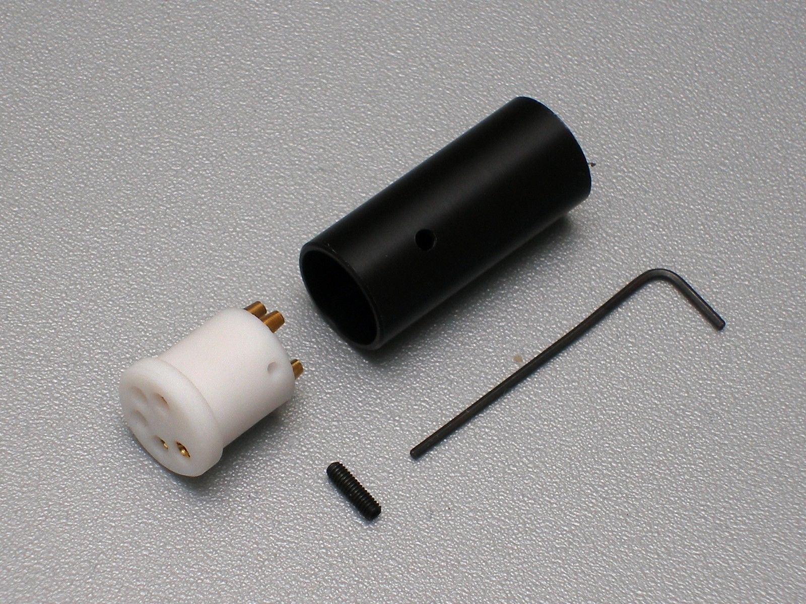

Сообщение Евгений Михеев » 13 фев 2017, 21:29
бюджетный кардас, как в описании - тоже находил. По сути просто без навороченного кожуха
#165
Сообщение Роман Мирошниченко » 13 фев 2017, 21:31
По моему, серебристый вариант - ничего так смотрится! К нашему дизайну подойдет наверное?

Евгений Михеев писал(а):бюджетный кардас, как в описании - тоже находил. По сути просто без навороченного кожуха
Евгений, я подумал - если переходить в этом месте на термоусадку, то лучше применить этот разъем. Смотреться будет аккуратнее - кабель с оплеткой доходит прямо до трубки, а потом его с друбкой соединяет термоусадка. Фактически, как на моей Аудиотехнике.

Сообщение Роман Мирошниченко » 14 фев 2017, 10:18
Это все у одного продавца, кому я написал письмо. Я предлагаю сегодня подождать ответа и брать.
