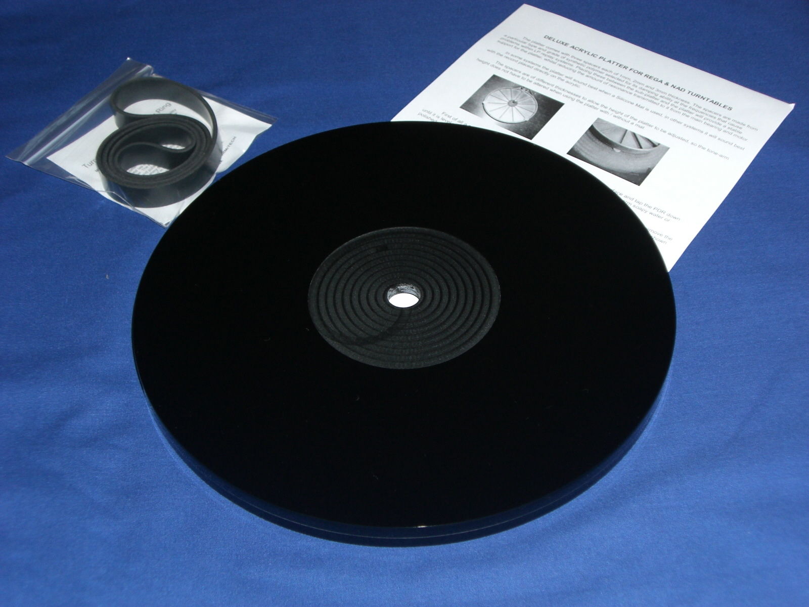

Поворотный диск я выбрал от SRM TECH. Выполнен он из акрила, толщиной 20мм.
В комплекте шло демпфирующее кольцо, действующее в качестве ловушки периферических волн - так заявлено у производителя.
Блестит :-) Я решил, что по завершении проекта я обязательно прослушаю музыку с и без этого кольца - мне интересно его влияние на звук.
К слову, доехала посылка хорошо, не смотря на то, что почта у меня в городе - филиал ада.
Сообщение Роман Мирошниченко » 16 фев 2017, 21:01
Евгений Михеев писал(а):Поворотный диск я выбрал от SRM TECH.
Покупал такой мат, только 3 мм. толщиной. Реально хорошо сделано и по влиянию на звук понравилось. На DUAL он у меня установлен. Но, царапается "на ура".

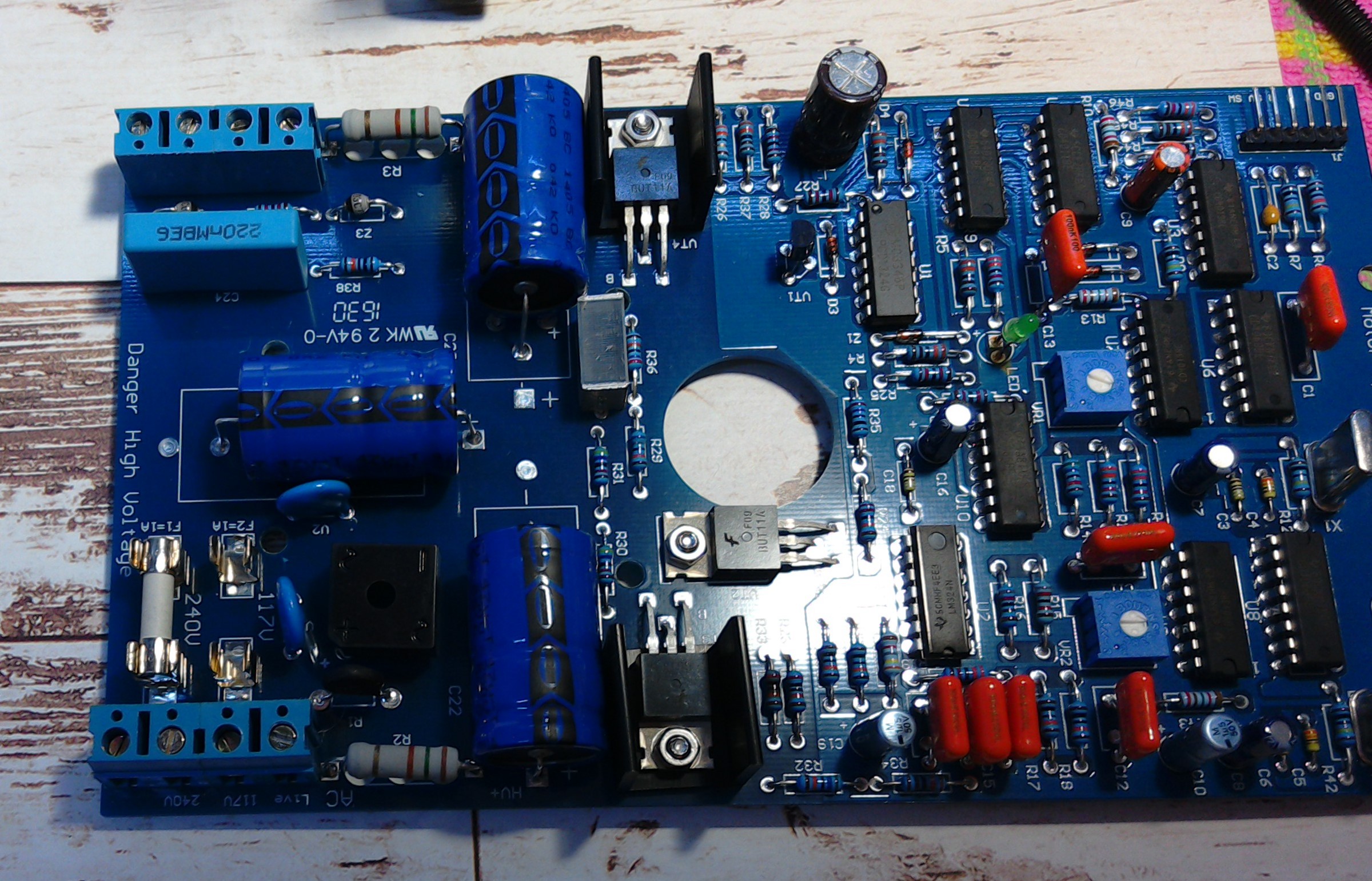

Сообщение Евгений Михеев » 20 фев 2017, 18:04
Hercules II
Пришло время рассказа об одной отличной "доработке" - Hercules II.
Эта плата занимается тем, что заставляет наш мотор вращаться с нужной нам скоростью! И самое главное - скорость становится переключаемой!!! У реги надо перекидывать пассик. Как по мне, то это совсем не удобно. Тут всё решается нажатием кнопки. Я задумал поместить эту плату в отдельный корпус, на плинте будет только специализированный разъём. Решение в два блока - не перестаю убеждаться, что меня это привлекает.
Были мысли собрать что-то подобное самостоятельно, я заручился поддержкой Владислава ( самому мне такое пока не осилить). Меня смущал ценник готового изделия 15-16 тысяч.
Но тут на ebay наткнулся на аукцион, который, на удивление, увидели не многие. Звёзды совпали и я купил эту плату за 6 тысяч. Это тот случай, когда проще купить готовое изделие :-)
Вот описание:
The heart of the Hercules II is a pair of low noise, high precision crystal oscillator circuits that have their frequencies divided to generate a clean AC sine wave which drives the motor at either 50HZ (for 33rpm) or 67.5 Hz (for 45rpm). Build quality is superb, using superb components resulting in an extremely reliable upgarde for your Linn LP12.
Осталось дело за тонармом. Я, пожалуй, не стану раньше времени открывать карты, а выложу уже фотографии, когда получу свою игрушку :)
