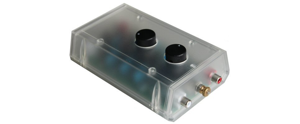

Страница устройства на сайте разработчика.
Инструкция

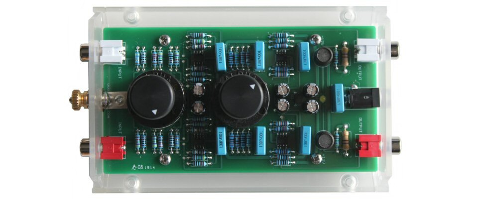

Лампа - это круто, но к несчастью малошумящие экземпляры крайне редки и дороги, а при таких уровнях сигнала любой шум становится слышным. Я когда собирал свой headamp (у меня он на jfet) - был под впечатлением от решения, в нём, правда, лишний каскадик имеется, зато переключалка импедансов и усилений работает без добавления шумов. В строящемся будущем фонокоректоре Романа применено аналогичное решение, только гибридное и более продвинутое, но оно встроено в корректор (а не как у меня, формально встроено, а фактически - отдельное).
seurf писал(а):у меня сложилось мнение, что для использования MC-головок низкого выхода преобладает влечение к трансформаторному усилению среди виниловодов.
Да, и в этом я тоже соглашусь. Проблема - всё в тех же шумах. Немного найдётся решений в данной области. Мне моё нравится, но я его делал на готовой чужой плате (Hagerman) и на ней имеются большие вопросы.
Сборка этого устройства без платы невозможна, к сожалению. Боюсь, что она в принципе вручную будет сложна, jfet у меня есть, но шаг выводов - 0,5мм.

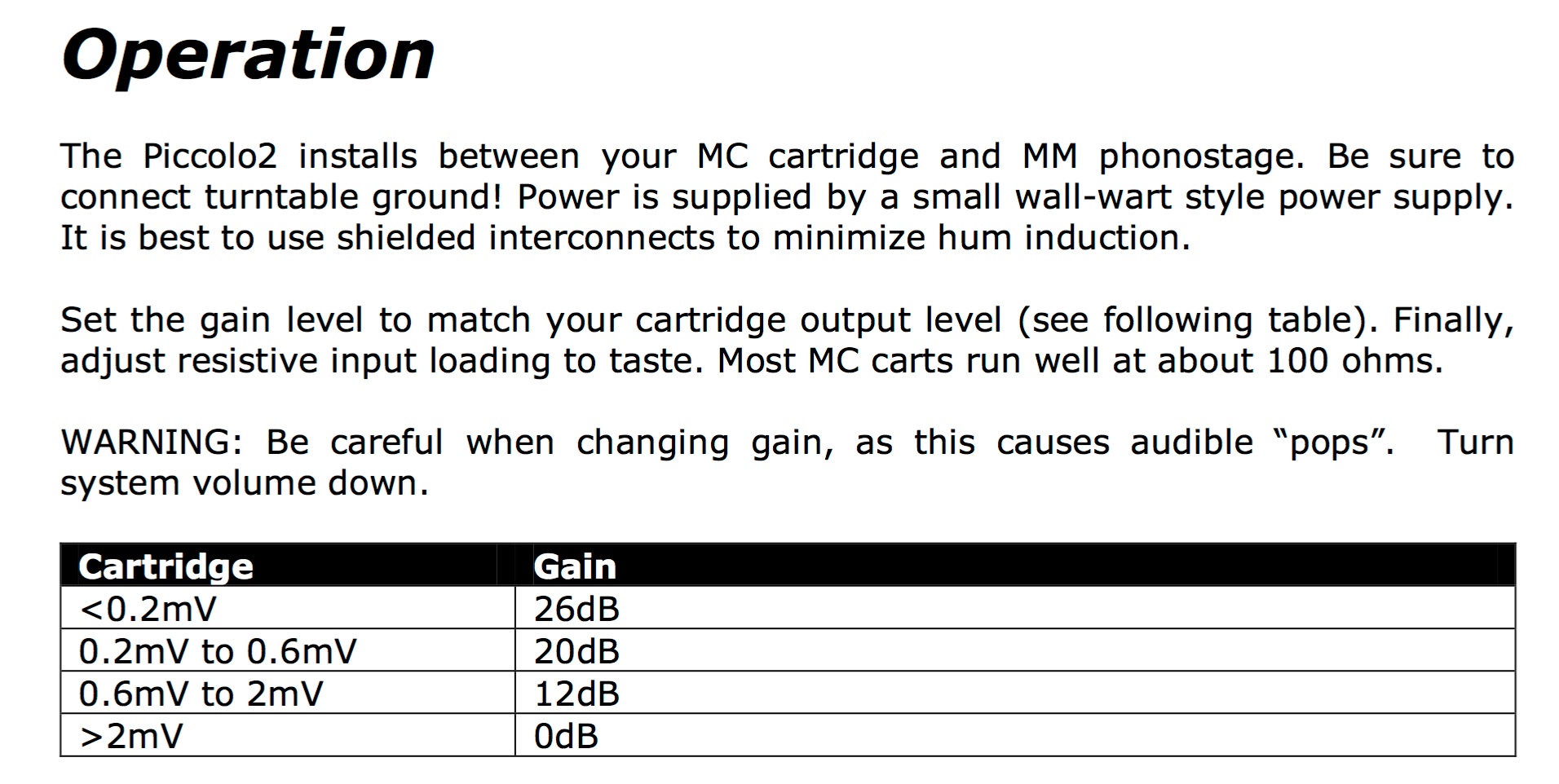

Я так понимаю речь о Piccolo.
Вот я и не догоняю все-таки:
"- 0, 12, 20, 26 dB gain (1kHz)
- 47, 100, 220, 470, 1k, 47k ohm input impedance
- 300 ohm output impedance
- 6Hz to 800kHz bandwidth (-3dB)
- <0.01% distortion
- 85dBA signal-to-noise (ref 5mV)
- 3 x 5 x 1 inches
- 120V/240V operation"
Ни один из МС-картриджей (по крайней мере кандидатов в мою коллекцию) таким сопротивлением не обладает. Если округлить грубо - 3, 20 и 40 Ом у них. И выход здесь 300, а не 47, как у ММ входа. Как тут разобраться простому аудиофилу-любителю.

Роман Мирошниченко писал(а): Вот я и не догоняю все-таки:
- <0.01% distortion
- 3 x 5 x 1 inches
Input impedance - это входное сопротивление. Входное сопротивление ("стандартное") обычного фонокоректора - 47кОм. С точки зрения картриджа - это Load impedance (сопротивление нагрузки). Для DL103 оно должно быть от 100Ом и выше, например.
Выходной импеданс - это имитация того, что у картриджа называется также Output impedance. Обычно у ММ это - 1-5кОм. То, что headamp имеет меньший импеданс упрощает требования к кабелю и ко входной ёмкости.
Сообщение Роман Мирошниченко » 19 фев 2017, 00:24
Круто:
А я тут трансформатор под DL 103 ищу, чтоб на 40 Ом... :spy:
Так-так, кажется поймал понимание за краешек...
Т.е. эта строка:
poty писал(а):- 47, 100, 220, 470, 1k, 47k ohm input impedance
говорит каково будет картриджу!
Эта:
poty писал(а):- 300 ohm output impedance
говорит каково будет ММ-фонокорректору.
А типа самому Piccolo пофиг, что к нему подцепили и куда его воткнули потом. :twisted:
Класс, я понял кажется. :-)
Сообщение poty » 19 фев 2017, 00:28
Роман Мирошниченко писал(а):Т.е. эта строка:
Эта:
Практически - так. Конечно, про совсем пофиг - это допущение, но учитывая его параметры - очень близкое к истине.

А знай я, что есть такие сплиттеры, что Хагерман применил в этой новой версии, я бы точно собрал его старую плату с ними. Правда, в результате, у меня решение не хуже, но более сложное.

Сообщение poty » 19 фев 2017, 00:52
Роман Мирошниченко писал(а):А как тут насчет сохранения балансности сигнала - как всегда все в порядке?
Мне вопрос не очень понятен. Само устройство - небалансное, но основное усиление осуществляется балансным каскадом в самоинвертирующемся включении (примерно тот же принцип, что у Брюса в моноблоках применён, только у него он потом снова в небаланс не преобразуется). В новой версии Хагерман упростил этот ключевой каскад (в старой были так любимые мной источники тока), но от этого гениальность идеи практически не пострадала. Я с ним разговаривал по этому поводу, он сказал, что решил перейти во всех устройствах на новый фирменный стиль: балансное питание и пассивные источники тока на сопротивлениях, потому допустил упрощение (такой же подход у него применён в его HiEnd фонокоректоре Trumpet). В чём-то я с ним согласен, но старая версия вызывает во мне больший восторг, пусть и без особых оснований.
