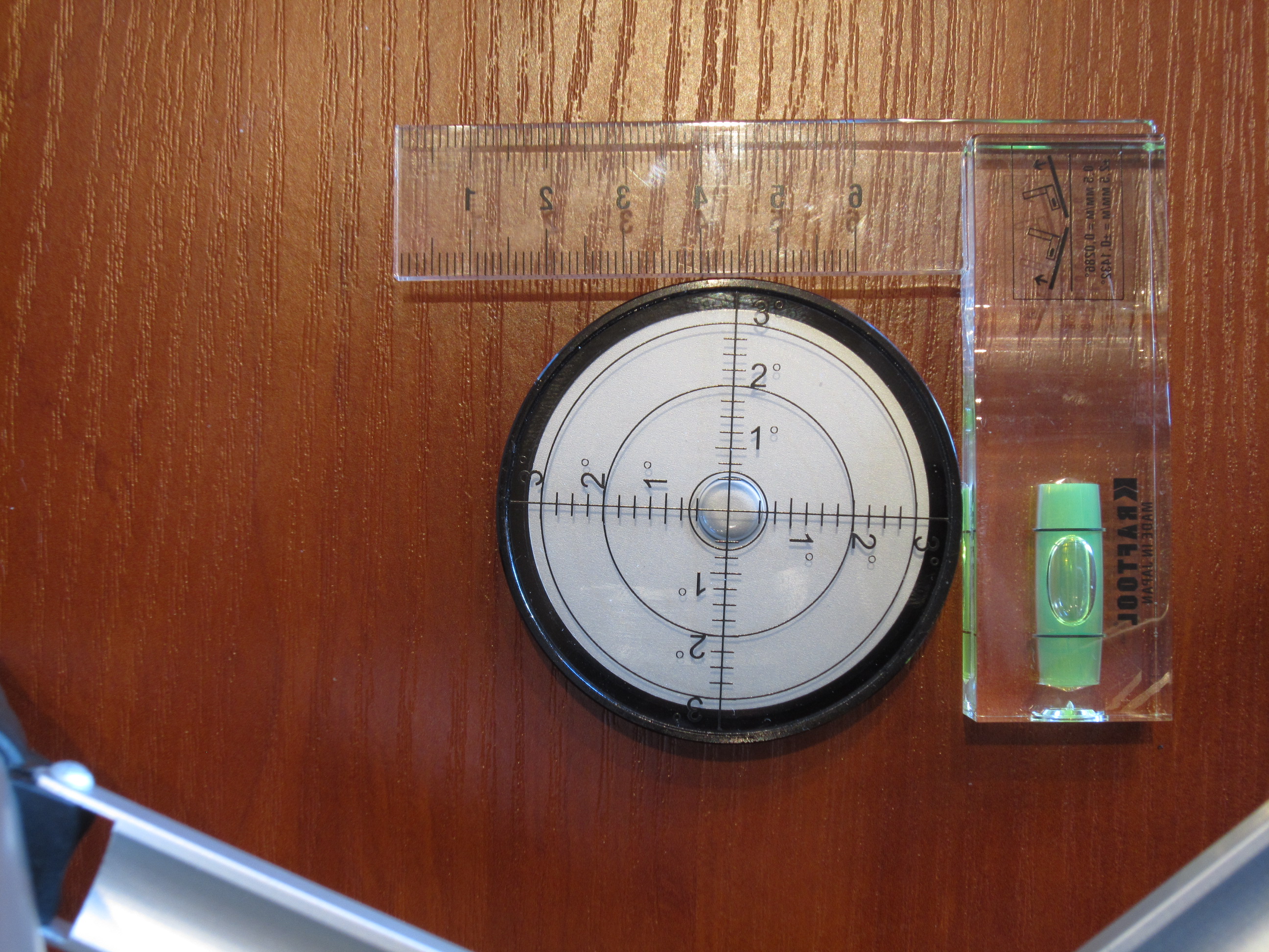

Уровень горизонта
Сообщение Роман Мирошниченко » 07 окт 2014, 17:27
Имея в распоряжении высокоточный уровень "ORTOFON", решил проверить установку проигрывателя. Регулировку ножек при изготовлении я не предусматривал (родные тоже были без регулировки), поэтому горизонтальность выставлялась регулировкой ножек тумбы. Сначала выровнял ее, дабы иметь константу.
Уровень разместил на верхней поверхности прижима-стабилизатора. Проверил его.
Ну, а прижим на проигрывателе. Т.е. проверялась/настраивалась горизонтальность самого опорного диска проигрывателя.
Мой печальный итог - уровень горизонта проигрывателя выставить НЕ ВОЗМОЖНО!!! И это пока моя главная претензия к моему DUAL. Я выравнивал все раз десять. Но, каждый раз, после включения и выключения вращения диска, горизонт уходил в новое место. Каждый раз в разное. Из чего я делаю вывод - опорный диск не стабилен.
Возможно, на этом проигрывателе (я не первый раз возвращаюсь к вопросу нарочито легкой конструкции узлов воспроизведения DUAL CS 455-1) тяжелый прижим вызывает перекосы? Ведь шасси расположено на четырех резиновых амортизаторах. И центр диска находится не в совокупной центральной точке этих опор.
И на самом проигрывателе опорные ножки размещены не по углам. Т.е. опорный диск, несущий вес прижима-стабилизатора, также распределяет нагрузку на ножки не равномерно. Вот фото плиты с установленными мною ножками/шипами. Они установлены в заводские посадочные места для ножек на этом проигрывателе.
Наверное, такая компоновка призвана гасить резонансы. Но, в ней ли причина?
Попробовал настроить уровень горизонта без прижима. Обычным уровнем. Но, тот же эффект. Делать это гораздо сложнее, но стабильности по прежнему нет. Уровень уходит.
Снял опорный диск. Покачал шпиндель - серьезный люфт. Примерно в полмиллиметра. Не думаю, что это норма. Разбирать дальше нет ни времени, ни сил. Позже займусь.

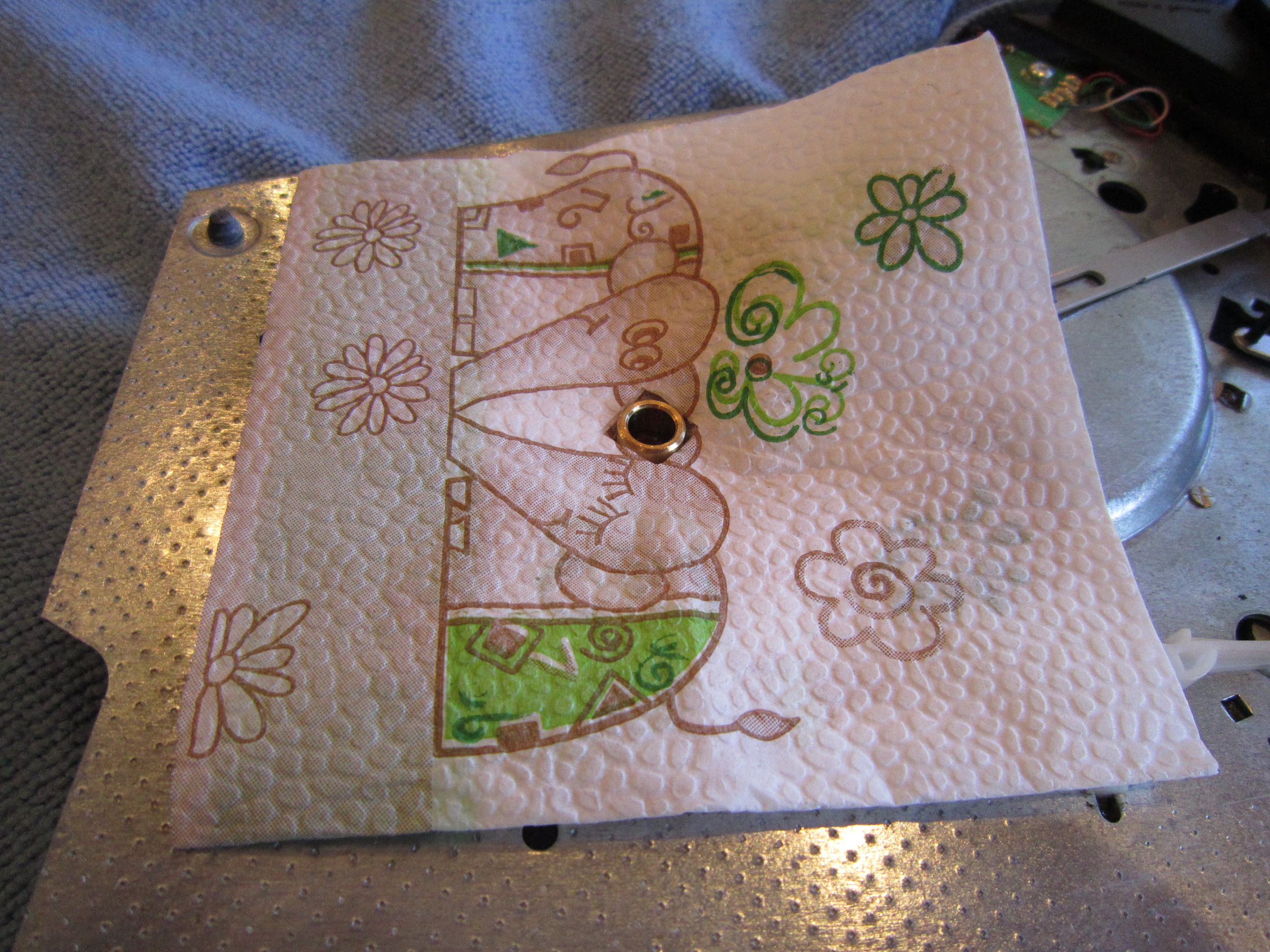

Сообщение Роман Мирошниченко » 08 окт 2014, 22:11
Разобрал проигрыватель, хочу докопаться до причин. Оказалось, что ось шпинделя не плотно сидит в опорной части (прошу прощения, если неправильно применяю названия, постараюсь компенсировать иллюстрациями).
Шпиндель почти вынут из опоры.
Никаких регулировок не предусмотрено. Только стопорный винт.
Заодно посмотрел выработку - едва заметна. Смазка присутствовала и была чистой.
Я не знаю, как правильно бороться с обнаруженным мною люфтом. Наверное, стоило заменить смазку на более вязкую. Какую-нибудь "демпфирующую". Я в этом не спец. В моем распоряжении было лишь бытовое масло. Я решил налить его с избытком, чтобы заполнить все пространство внутри. Создать масляную ванну. А чтобы излишки не попали куда не нужно, перед установкой шпинделя проложил салфетку. Которую потом разорвал и вытащил.
Это удивительно, но люфт исчез. Возможно это был и не люфт вовсе, а технологический зазор. Возможно просто был недостаток смазки. Но, меня ждала проблемка. Масло вытекало через резьбу стопорного винта.
Наверное правильно было бы посадить винт на герметик, но у меня под рукой была лишь сантехническая уплотнительная нить. Ее я и применил, предварительно расслоив и сделав тоньше.
Все получилось. Проигрыватель собрал. Теперь выставить горизонт стало возможно. Идеально не получилось. Все-таки сам опорный диск этого проигрывателя весьма хлюпкий, перекосы все равно возникают. Пусть уже не такие значительные, но возникают. Однако, относительная стабильность показаний уровня была мне наградой. Теперь, и это главное достижение, появился смысл и в регулировке уровня шелла с головкой. Получается раньше я выставлял уровень головки на не выравненном проигрывателе, что в принципе бессмысленно.

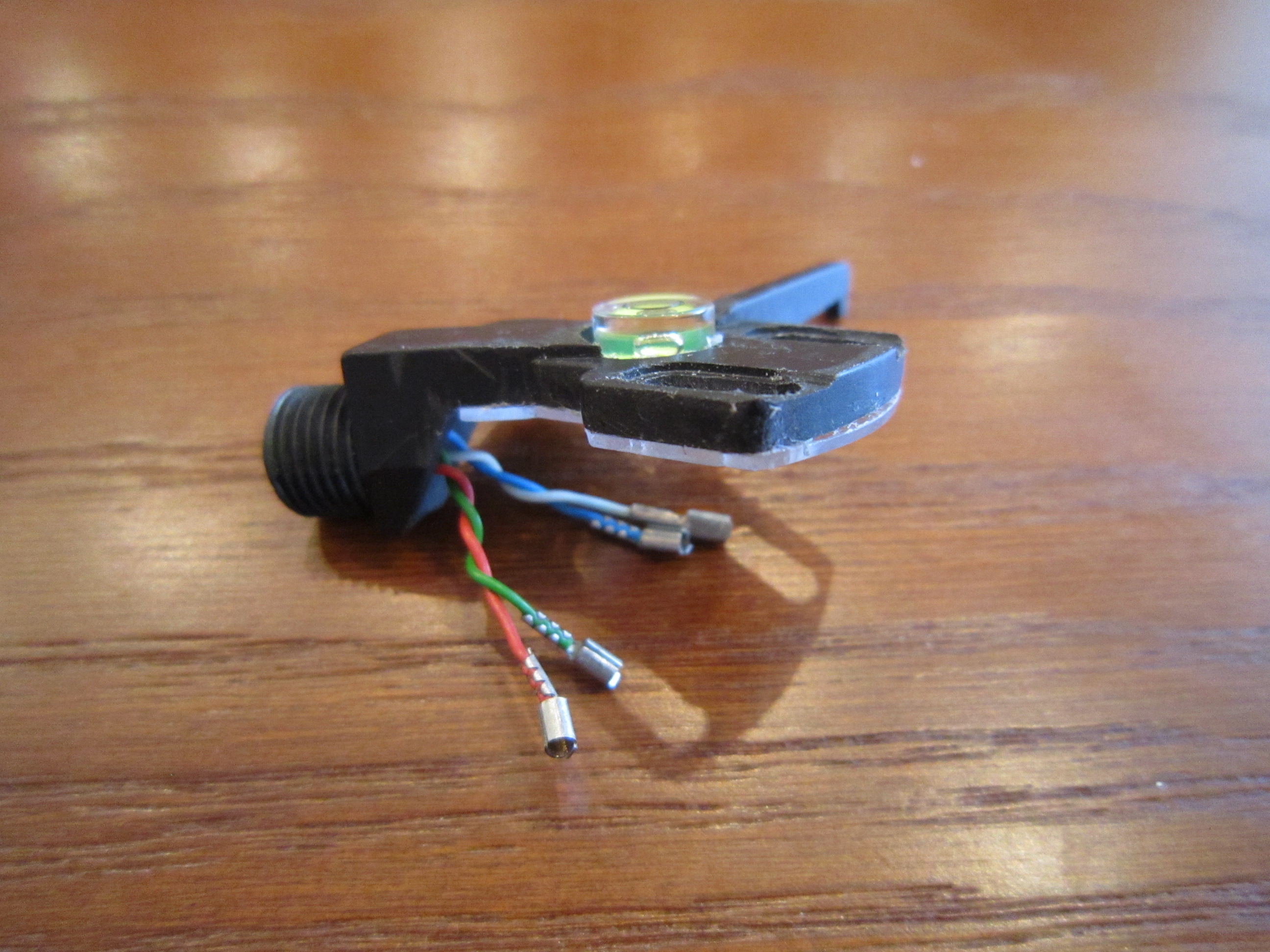

Подгоняю шелл
Сообщение Роман Мирошниченко » 22 окт 2014, 06:04
Как-то я обнаружил, что один из шеллов, купленных мной, не соответствует нужному размеру ( viewtopic.php?f=17&t=69&start=80#p1207 ). Он был отложен и сегодня до него "дошли руки". Сделана небольшая доработка надфилем.
После чего соблюсти правильный оверхэнд было уже не сложно.
Хочу отметить один нюанс. После установки оверхэнд, баланс тонарма нужно заново отрегулировать. Это очевидно, но лично я немного ступил... :oops: Однако, в конце концов настроил все параметры.
Картридж ORTOFON OMB-10 (штатный к этому проигрывателю) настраивается очень легко. Я имею в виду абсолютно все параметры, доступные мне для проверки. И особенно те, что проверяются спецсигналами настроечного диска. Вероятно, этот картридж оптимален для данного проигрывателя и его тонарма. Но антискейтинг в очередной раз получился ниже рекомендованного. 1 вместо 1,5. Эта тенденция заставляет меня думать, что уровень стола я выставил не достаточно щепетильно. Когда получу свой клэмп с уровнем, смогу это проверить.

Подгоняю шелл (2)
Сообщение Роман Мирошниченко » 25 окт 2014, 15:04
Просто было соответствующее настроение. И была небольшая неудовлетворенность от предыдущей операции. Доработанный шелл не давал нужного уровня головки.
Получалось, что пластинка находится слишком низко. Я с этим уже сталкивался (viewtopic.php?p=862#p862). Исправляется увеличением толщины мата, но новый мат я заказал такой же - 3 мм. Или прокладкой между картриджем и шеллом. Ее я и вырезал из крышки от компакт диска.
Не особо аккуратно (очень хрупкий материал), но после того, как приклеил и довел надфильком - вроде ничего. :think:
Получилось, что решил попутно и вторую задачу, сделал контрольную поверхность (параллельную верхней плоскости головки) для установки уровня. Просто раньше уровень ложился непосредственно на головку, а после первой доработки шелла, головка ушла вперед. Уровень стал неустойчив. Теперь это решено.
Снова все установил и отрегулировал. Уже на раз-два это делаю. :smile:
Изменения достигнуты, но не столь значимые, как ожидалось. В прошлый раз я делал прокладку из картона 1,5 мм, а теперь акрил - 1 мм.
Это на 180-ти граммовой пластинке, она толще. А на обычной все-равно слишком низко.
Нужно еще увеличить толщину прокладки, или добавить еще один слой. Однако это утяжелит шелл, а резонанс уже опустился до нижней границы (8Гц.). Наверное, я займусь этим позже, когда "клэмп с уровнем" получу с доработки. Все-таки ВСЕ следует начинать с выравнивания самого проигрывателя.
