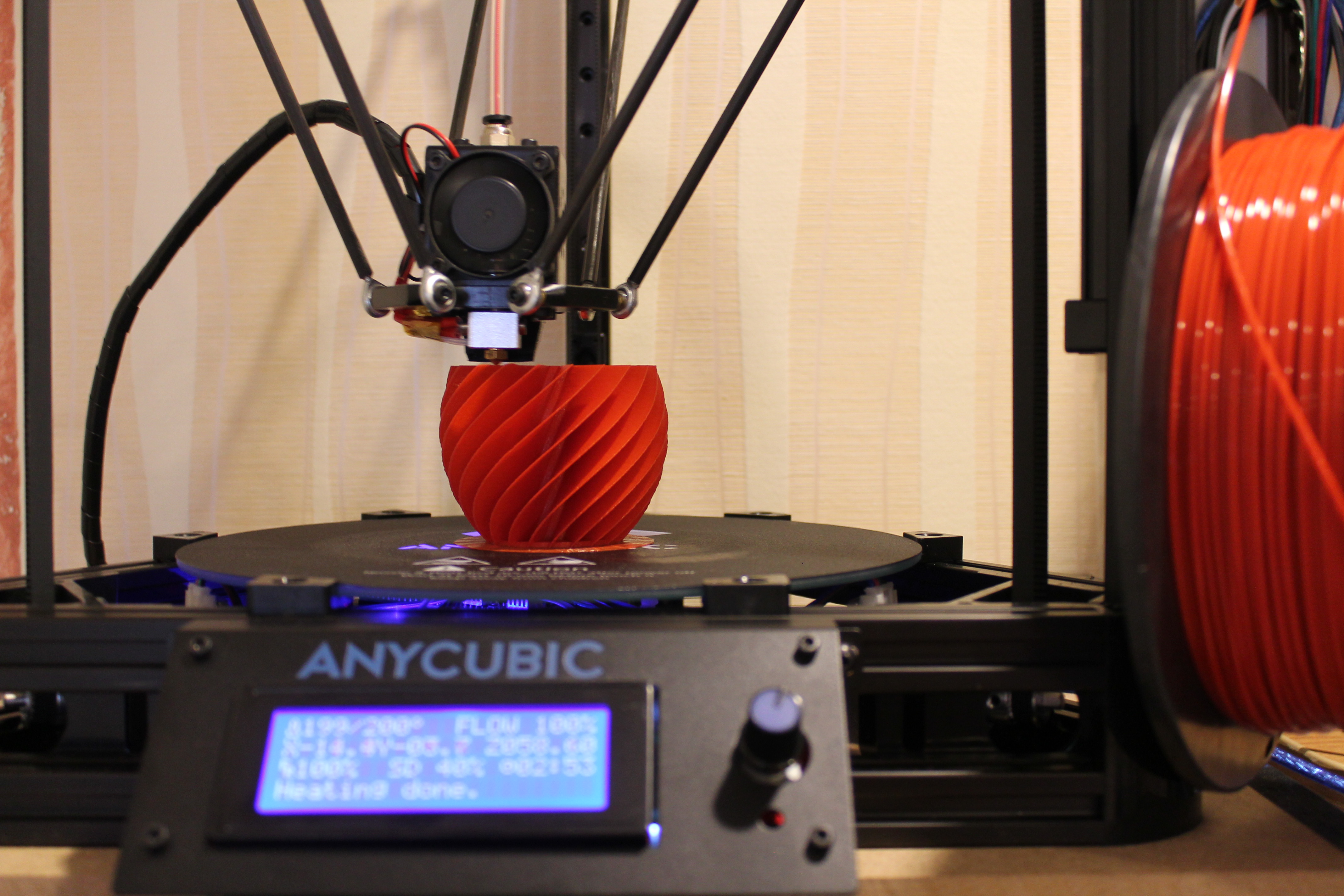

Повышаем качество печати 3D-принтера
Сообщение Алаев Ян » 09 мар 2017, 16:07
После того, как появился первый опыт печати деталей на 3D-принтере я задался задачей: нужно заставить эту машину делать технологические детали, которые с заданной точностью будут выполнять свои функции. Одно дело печатать фигурки и вазы, другое дело печатать комплектующие для других устройств, тут нужна точность!
Я полагаю, что у каждого пользователя 3D-принтера свои проблемы и только где-то они пересекаются с другими, поэтому всем рекомендую читать вот эту статью https://3dpt.ru/page/faq , а сам расскажу что сделал я для решения своих задач.
1. Я смазал все подвижные узлы 3D-принтера, после этого плавность движений явно улучшилась, а издаваемый звук стал немного потише (стоит отметить, что 3D-принтер вообще изначально работает достаточно тихо). Смазку купил незнамо какую, универсальную в Ашане... но работает, на удивление, неплохо.
Смазываем все подвижные узлы
2. Меняем способ крепления подводящих проводов. На фото видно, как было и как стало. Пока собирал не придал этому особого значения, но идея закрепить провода на одной из тяг делает конструкцию несимметричной, одна из тяг начинает "чувствовать" дополнительную инерцию за счет массы проводов, их вибрации, резонансы... В общем, идея была плохая закреплять провода на тяге. Сергею Ефремову спасибо за это замечание!
Было
Стало
3. Устанавливаем дополнительные втулки, которые расширяют (немного) рабочую область печати.
Расширение области печати
Modification for Anycubic Kossel Plus 3D Printer-20161122
4. Дорабатываем механизм подачи пластика. Мне не нравилась криво установленная пружина. Изначально все было собрано согласно инструкции производителя, потом я вывернул винт, который удерживает пружину от соскока и завернул его с другой стороны. Мой вариант расположения пружины мне нравится больше.
Было
Стало
После этой доработки давление пружины стало чуточку бОльшим, что привело к более равномерной подачи пластика. На будущее запланирована замена драйвера экструдера на DRV8825, который имеет микрошаг 1/32, что обеспечит бОльшую плавность движения подачи пластика (сейчас драйвер с делением шага 1/16).
5. Ставим фильтр для пластика. Пластик в бобинах не такой уж и чистый, как хотелось бы, и может быть покрыт тонким слоем пыли. Когда пластик без фильтра продавливается в сопло, то мельчайший мусор спекается с пластиком, что отражается на качестве печати вплоть до закупорки сопла мелкими частицами мусора. За идею спасибо Сергею Ефремову!
Фильтр из канцелярской скобы и ватного спонжика

Всем привет. Являюсь обладателем этого же принтера, обновленная версия PLUS с подогреваемым столом. Прошу помощи образумить принтер.
Проблема в том, что во время печати примерно после 10-40% процесса, голова принтера ни с того ни с сего бросается в правый угол, врезаясь при этом в стол, затем резко бросается в левую сторону, пытаясь сбежать с поля боя. Вот фото царапин на столе, по которым видно что траектория бросков примерно одинакова.
Немного истории: Первый день после запуска все печаталась нормально, на второй начались остановки печати. Принтер просто замирал. На фото этой вазы можно заметить пропуск из-за остановки на 70%, с горем пополам продолжил печать, на 90% печать остановилась опять.
Потом началась вышеописанная проблема, причем как во время печати с SD, так и по USB.
Прошивки пробовал две- последнюю с Google Drive "Updated Marlin for KOSSEL PULLEY-LINEAR-PLUS_20170228" и прошивку от 1.09.2016 с SD карты, которая была в комплекте.
Слайсеры пробовал Cura версий 15.04 и 2.4
Печатал PLA пластиком с параметрами 200 град -40 мм/сек и ABS 250 град - 30 мм/сек без обдува.
Плата Trigorilla (MEGA 2560)
Хотел попробовать создать прошивку в онлайн конфигураторе Repetier, но знаний не хватает закончить. На незнакомых параметрах вхожу в ступор. Если у кого нибудь есть такая прошивка - поделитесь, буду признателен.

Сообщение poty » 19 мар 2017, 22:50
Не являюсь специалистом, однако, с моей точки зрения, дело непосредственно в плате управления (процессоре). Возможно, проблема и в прошивке, но маловероятно, что она проявляется в одном и том же месте и с одинаковым результатом. Надо попробовать запустить программу без исполнительных механизмов (например, подключив светодиоды) и отключив любой нагрев, а также обеспечив нормальную вентиляцию процессора.
Кроме того, есть вероятность просадки напряжения, но это также обнаруживается вышеописанным способом.
Если и это не помогает, тогда нужно искать что-то в прошивке, возможно, даже сам проц накрылся.

Сообщение Алаев Ян » 19 мар 2017, 22:54
Внимательно прочитал несколько раз... я не чувствую себя специалистом в этой области, так как принтером пользуюсь приблизительно месяца 3, ранее только готовился к приобретению, не уверен, что смогу помочь, но общеинженерными рассуждениями, я думаю, можно найти причину/решение.
Мои соображения:
1. Слайсер. Я не пробовал работать с Cura и не знаю какие там могут быть настройки. Но такое поведение принтера наводит на мысль, что формируемый G-код заставляет принтер работать таким образом. Сам код можно посмотреть в блокноте или любом текстовом редакторе. Размеры рабочего стола Вы знаете, посмотрите, нет ли в коде координат, которые выходят за эти пределы? Здесь уже можно найти ответ. Если в коде есть запредельные координаты, тогда принтер не виноват, он исполняет то, что сказали и ошибка в формирователе кода, то бишь в слайсере. Если в коде все верно, тогда проблема где-то в аппаратной части, придется искать. Лично я использую слайсер Simplify3D и с ним проблем у меня не возникало. Как вариант, попробуйте сменить слайсер.
2. Данная неисправность проявляется только на сложных моделях типа вазы или если напечатать кубик 10х10х10 тоже будет какой-то глюк? Я к тому, что нужно понять, как и когда проявляется неисправность? Связано это со временем работы или сложностью детали?
3. По поводу прошивки. Я изначально работал с той прошивкой, которую предоставил производитель при покупке. Потом Ефремов Сергей модифицировал прошивку (сделал autolevel, который я еще не успел опробовать). Если Сергей не против и разрешит передать прошивку Вам, я смогу передать проверенную рабочую версию прошивки, которая работает без сбоев у меня.
Предлагаю начать поиски с малого (п. 1 и 2), а дальше будет видно...
