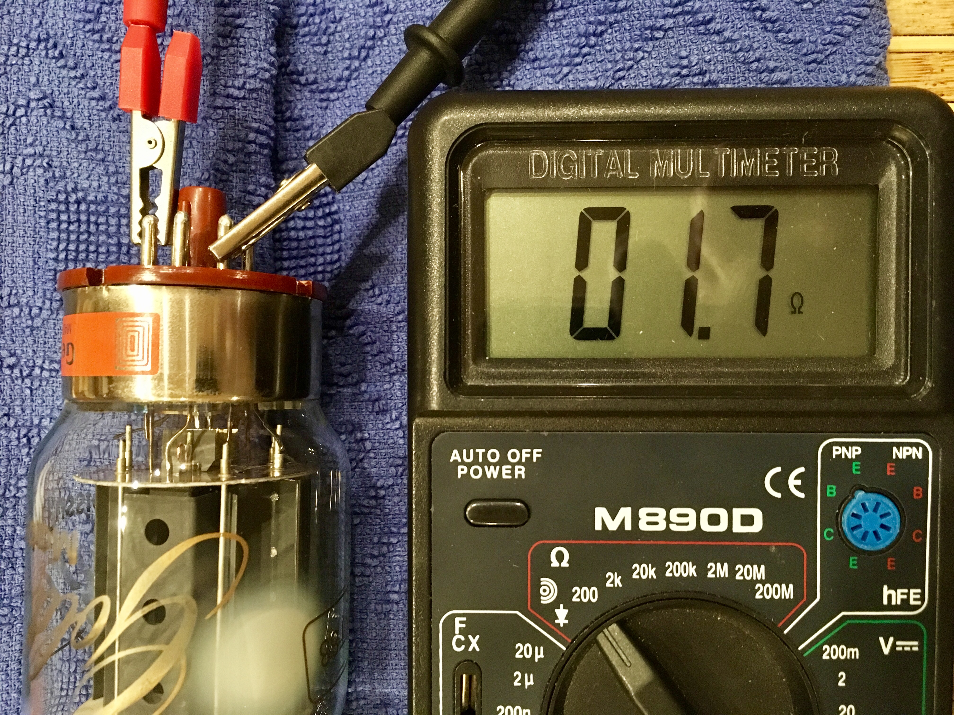

И верх начал обесцвечиваться:
Если я правильно выбрал значение шкалы, получилось вот так:
С другими выводами 2 и 7 не звонятся.
poty писал(а):Странно, они жутко крепкие.
Но, я их точно не бил и не ронял. Ключи сломал с самого начала - неудачно снял перфорированный кожух с усилителя. Ножки на панели чуть погнулись тогда еще. Возможно, где-то образовалась микротрещина.

Роман, а значение на второй лампе какое? (между выводами 2 и 7) И сколько показывает прибор если просто замкнуть щупы?
Мне кажется или вторая лампа тоже имеет белый ореол? Лампу убить тяжело. Сомневаюсь, что со второй лампой что то случилось.
Если честно, 1,7Ом - нормальное сопротивление в холодном виде. Странно как-то... Почему накал не светится?
А вот то, что ничего больше не вышло из строя - меня удивляет. Во второй раз уже блок выдерживает экстремальность при включении. А то, что ничего не сломалось показывает Ваше включение с другим набором ламп и его отличная балансировка.

poty писал(а):Если честно, 1,7Ом - нормальное сопротивление в холодном виде. Странно как-то... Почему накал не светится?
Я думал, что при разгерметизации лампа наоборот должна была бы вспыхнуть. Из-за проникновения кислорода в колбу. Но, этого не было точно.
poty писал(а):Роман, а значение на второй лампе какое? (между выводами 2 и 7) И сколько показывает прибор если просто замкнуть щупы?

Измерения на исправной лампе подтверждают, что сопротивление нити накала вполне себе соответствуют норме... Вы проверяли короткие замыкания с другими ножками лампы и ничего не нашли. Признаюсь, ничего в голову не приходит. Возможно, неисправность проявляется при нагреве, даже незначительном, нити накала, но здесь без внешнего мощного блока питания не обойтись. То, что геттерный слой белеет - признак плохой. И скорее всего указывает на потерю вакуума. Но я знаю массу ламп, которые работали при полной потере "серебристости".
