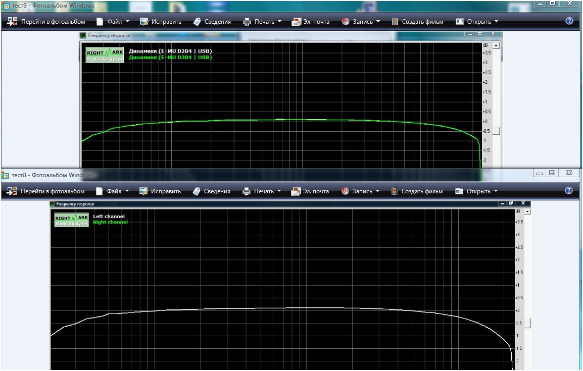

Небольшие корректировки. Добавил анодного на 7В до 395В для драйвера.
Уменьшил немагнитный зазор до 0,2мм. Пока дальше не знаю, что можно еще подкрутить.
прокрутил пару раз на RMAA , ВЧ стал ровнее.
Извиняюсь Зазор 0,4 мм
замерил: Rвых=Ri(Uxx/Ui)-1)=6,6(2,1/1,9-1)=0,695 Ом
Сравнение
Тест9
Тест10

#194
Сообщение poty » 02 мар 2017, 22:31
Интересные изыскания! А есть какие-нибудь подробности? Зазор где меняли? При переходе на 6П режим меняли?

#195
Сообщение nikola1971 » 02 мар 2017, 22:57
Владислав, пока за Ратмира напишу. Зазор уменьшили в выходнике. Всё-таки там, хоть и по расчётам, он был получен, но...представляется, что это слишком много 0,9мм(суммарный). Тем более, что ТТС давала примерно раза в два меньше. А, 0,9мм из других "источников"(программ, в частности от СП). Лично меня, интересует сейчас, влияние зазора в той части частотки, где ему и полагается проявить себя - на НЧ...Когда Ратмир осциллографом-генератором делал замеры( тут они есть), то на 10Гц что-то падало сильно... Он обещал всё проверить с зазором этим же методом: генератор-осциллограф, заодно и форму синуса там проконтролировать, при новом зазоре.
Режимы при 6П6С не меняли. Они сильно похожи и это была проба для оценки некоторых предположений, которые пока что подтвердились, что: есть варианты получить лучший результат с "нечётными порядками". Слуховым впечатление своим, Ратмир ещё до снятия Кг поделился и....я думаю Вы сможете предугадать его первое впечатление...Со мной тоже подобное было...Все более серьёзные выводы, лучше сделать с той лампой, которую туда предполагаю...но тут тоже 50 на 50...график одно "рисует", а производитель(даже тот, чей график) - может и другое сделать...шанс всё же есть получить не хуже, чем с первой встречной 6П6С, что валялась у Ратмира.
