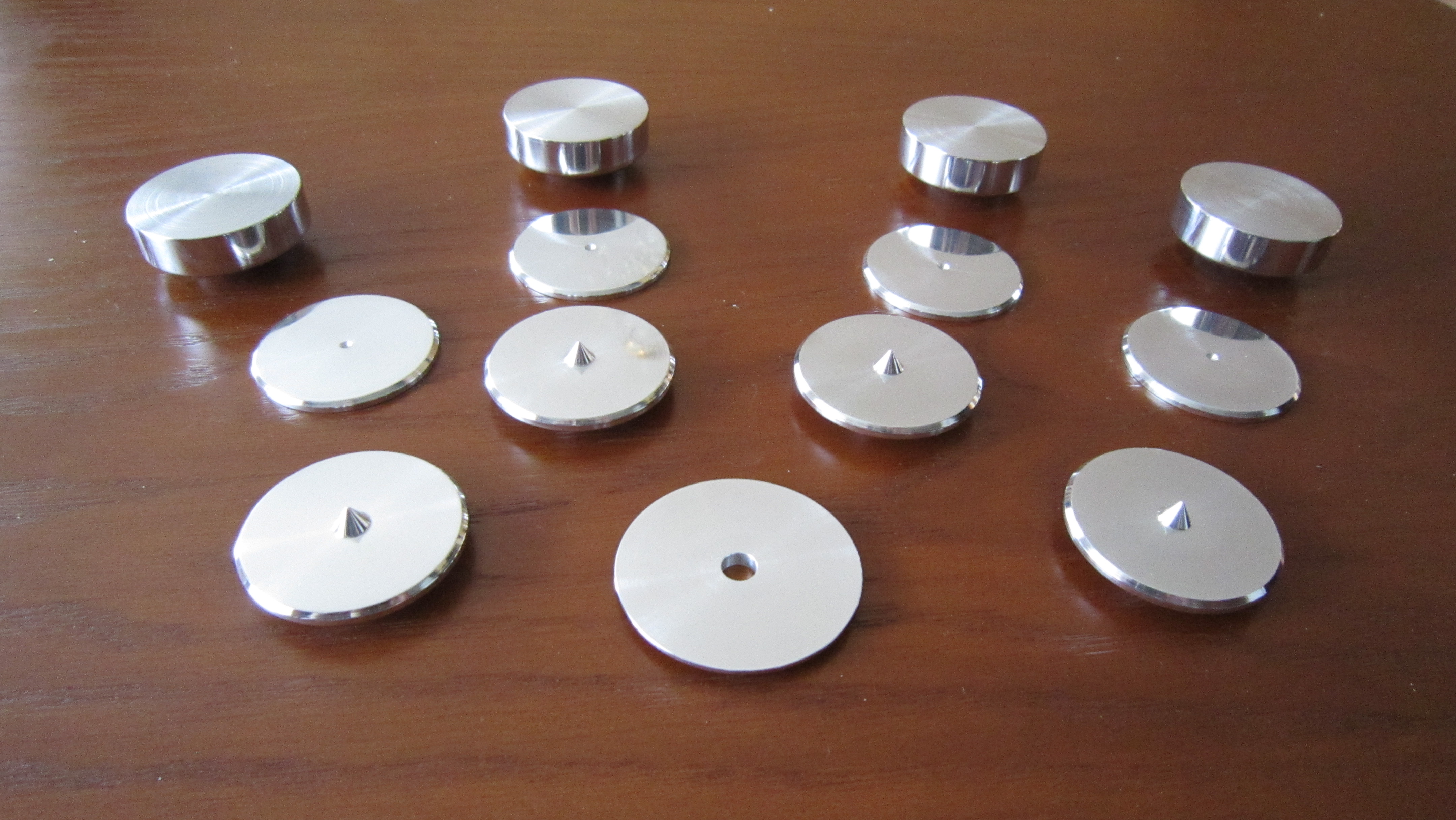

По поводу ножек я вообще думал о подобных ножкам Вашего преда.
#103
Сообщение Евгений Михеев » 06 мар 2017, 12:35

Евгений Михеев писал(а):По поводу ножек я вообще думал о подобных ножкам Вашего преда.
Ок, я больше не обращаю на это внимание. Единственное еще предложу вариант, как на DUAL делали. Наверняка Ян может их повторить, возможно и с изменениями.
Например, можно для большей вибро развязки добавить в конструкцию сорботановые (или иные) проставки.
Важное достоинство этих ножек-шипов - позиционирование одной плиты относительно другой.

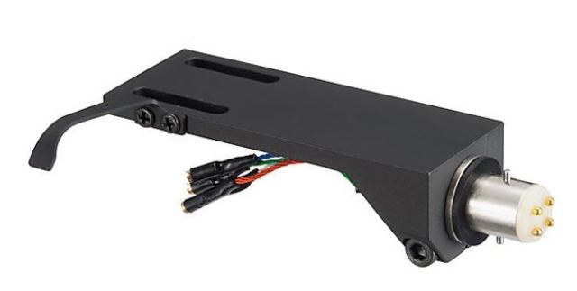

AndreyK писал(а):я заменил штатный шелл на ORTOFON LH-9000
Присматриваюсь сейчас к тяжелым шеллам, на случай если понадобится под DENON DL103 (очень интригует его низкая податливость). И вот как раз обратил внимание на JELCO HS-25 (видел его же и под с лейблами Isokinetic, Sumiko, Belldream, Nagaoka).
Понравилось, что два штырька на байонете. Я себе шеллы SME S-2 R такие покупал. Удивился, что не нашел такое решение у производителей с более громкими именами. :-)

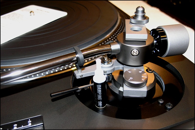

AndreyK писал(а):Очень хорошая и полная комплектация, есть и жидкостное демпфирование, очень прост и удобен в настройке и регулировке.
Андрей, а можете фотку с тонарма или из инструкции сделать, как там жидкостное демпфирование устроено? Я вот по ссылке смотрю - написано, что есть демпфирование. И жидкость вижу в комплекте... А куда она заливается не пойму. :think:
Я прямо-таки фанатею по этому моменту сейчас. Очень интересуюсь, какие бывают варианты. На моих тонармах это в виде ванн сделано. Я видел, как сделано демпфирование на одноопорных тонармах. А тут не пойму.
А, вот нашел куда...

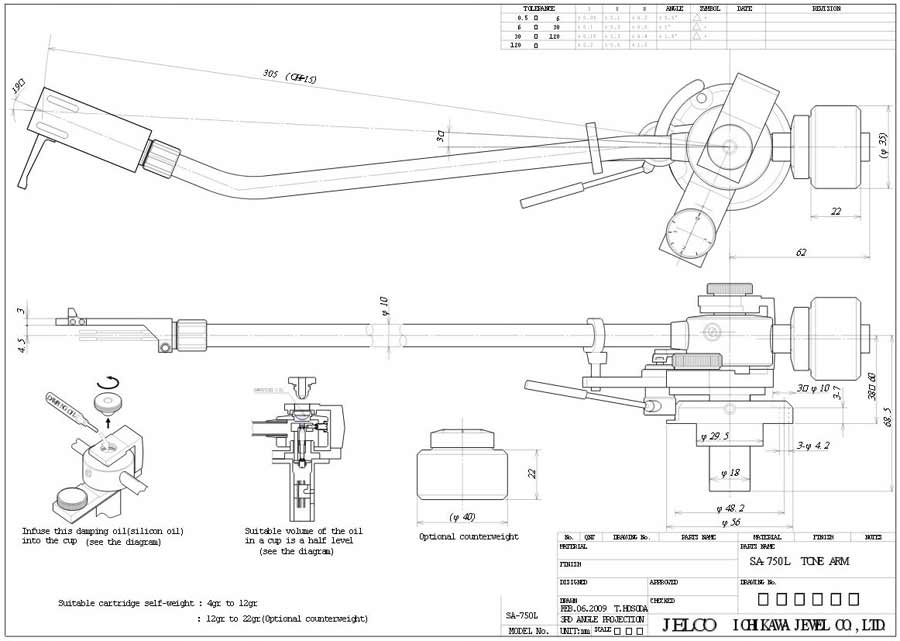

Жалко рисунок мелкий, не разобрать как оно там демпфирует? Получается вроде, как вязкое трение на горизонтальном подшипнике создается...
В принципе, это действенный метод. Вспоминаю свои эксперементы с заменой масла в шпинделе на "солидол". Честно скажу, не знал, что так в тонармах делают.
Может я ошибаюсь даже. :insane:
Нет не так... Кажется я понял (в т.ч. на примере другого тонарма JELCO SA-250):
Получается вообще просто - две полусферы, между ними зазор, который заполняет демпфирующая жидкость. Получается "вязкость" и не испачкаешься. Очень красивое решение!

Сообщение AndreyK » 17 мар 2017, 20:48
Вы правильно поняли Роман.
На этом фото вверху на опоре тонарма лежит выкрученная и перевернутая пробка - полусфера. После заполнения через полученное отверстие чаши жидкостью и заворачивании пробки получается, что между двумя полусферами работает демпфирующая жидкость.
