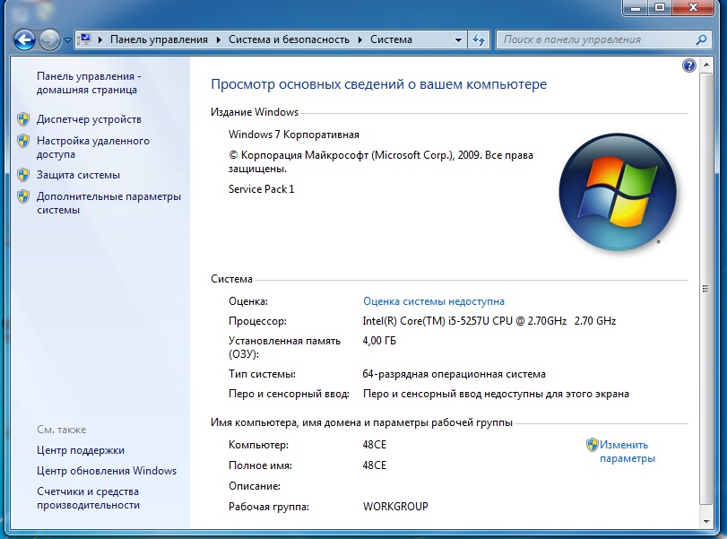

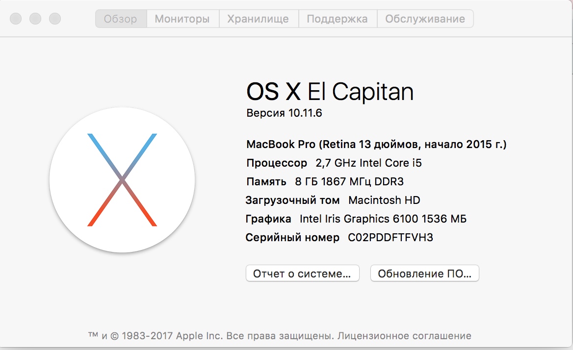

Алаев Ян писал(а):Какая ОС на ноуте у Вас?
У меня на MAC две:
У меня есть еще виндовый ноут дочери. Возможно с ним проще будет. Сейчас посмотрю, что там стоит.

Сообщение Роман Мирошниченко » 04 мар 2017, 21:26
То, что на скрине у меня есть.

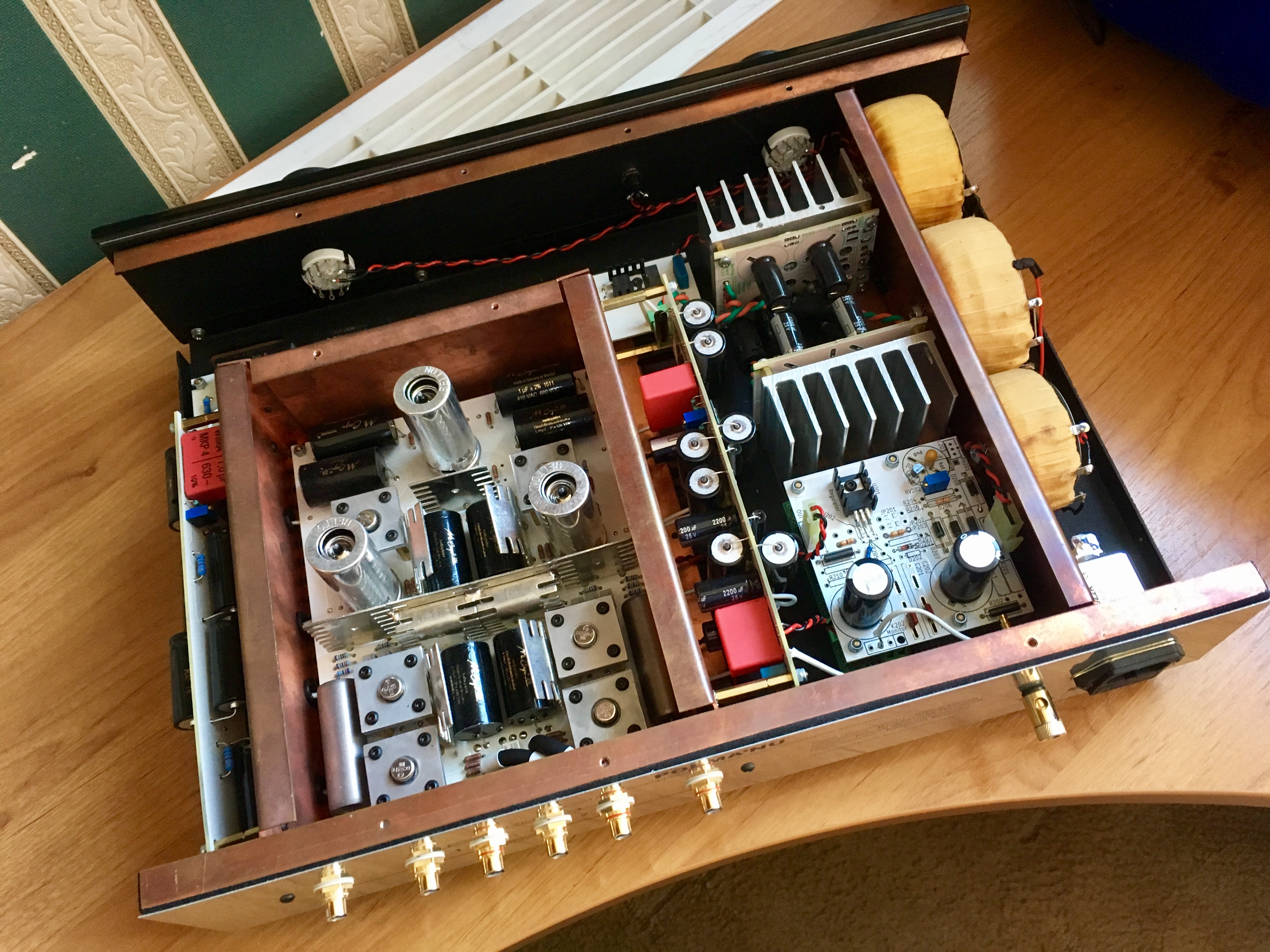

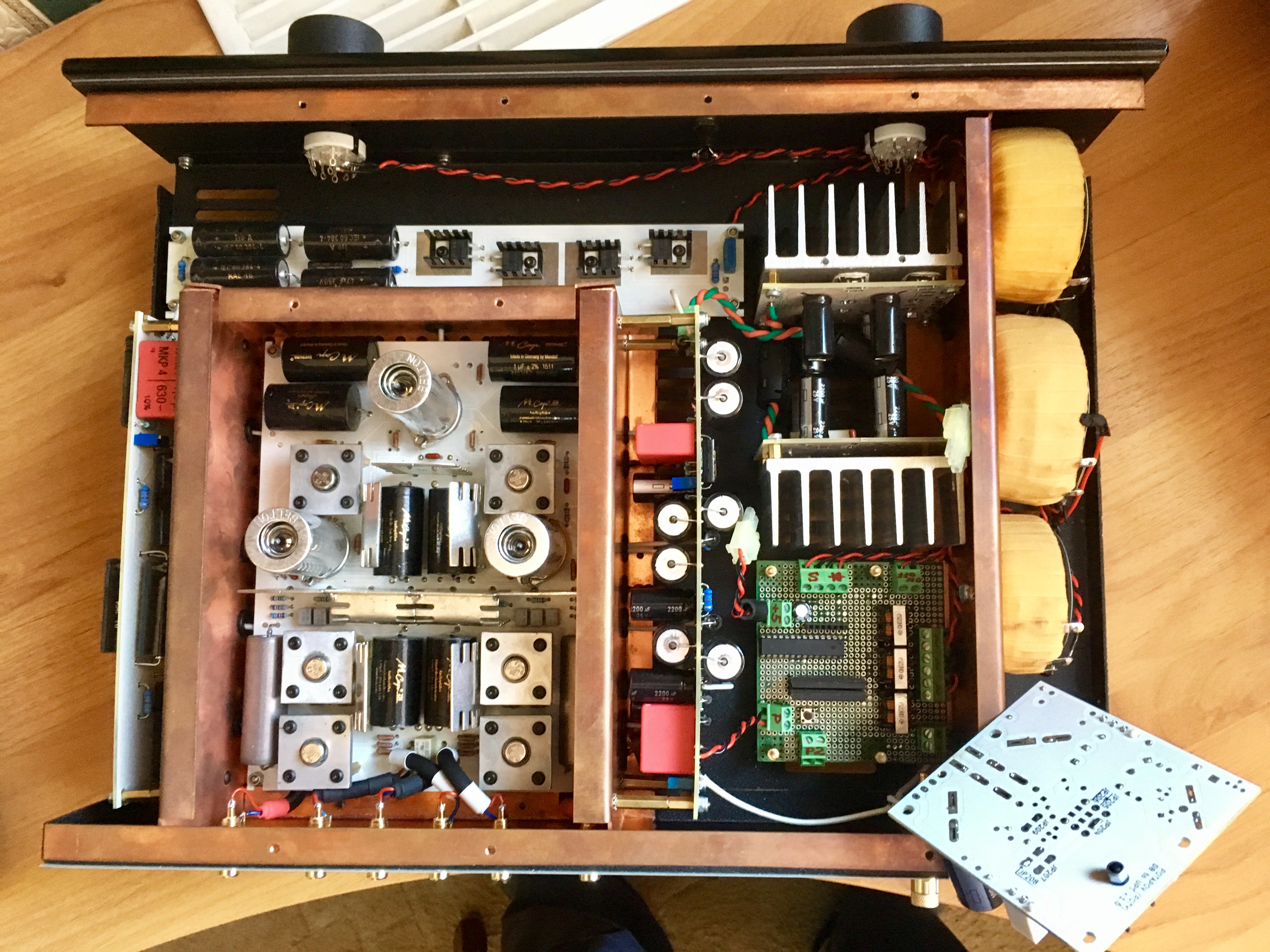

Вскрыл корректор, снял плату питания.
Доступ к плате управления готов.
В принципе, если речь лишь о перепрошивке, я может сам справлюсь под твоим Ян, виртуальным руководством? Я к тому, что ты можешь мне только контроллер передать, а сам не ехать.

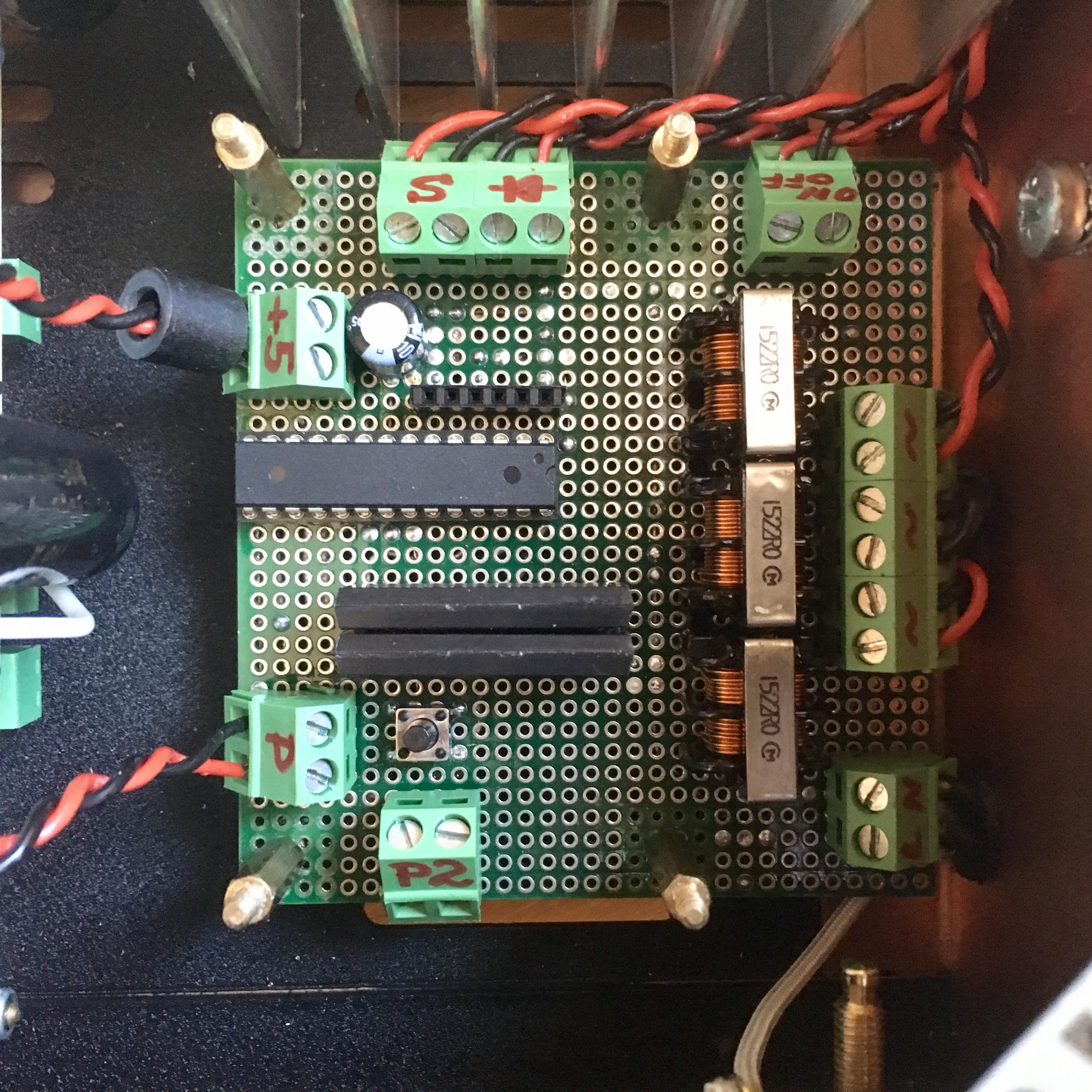

Прошивку загрузил. Контроллер отморгал, как ты и показывал.
Это получилось не с первого раза. Я ждал частого двоичного и не отпускал "кнопку". Но, он лишь три раза одинарно моргнул и все. В результате появилась надпись красным в программе. Я так понял, какая-то ошибка. Второй раз я отпустил кнопку после одиночного моргания и началось частое двоичное перемаргивание. Все прошло успешно.
