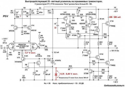

Доброе время.Решил собрать послушать Ge.
Уж очень меломаны советуют.
Начал сборку деталей что идет тяжеловато))))
Основные параметры усилителя:
1. Максимальная неискажённая выходная мощность на нагрузке 4 Ом -25 Вт.
2. Входное сопротивление 100 кОм (равно сопротивлению резистора R1).
3. Скорость нарастания выходного напряжения 56 В/мкс.
4. Полоса мощности 20 Гц – 630 кГц.
5. Коэффициент усиления по напряжению 20.

Валерий писал(а):1. Максимальная неискажённая ыходная мощность на нагрузке 4 Ом -25 Вт.
А неискажённая - это сколько?
Валерий писал(а):4. Полоса мощности 20 Гц – 630 кГц.
По какому уровню?
Валерий писал(а):5. Коэфициент усиления по напряжению 20
Валерий писал(а):на нагрузке 4 Ом -25 Вт.
Uвых= 10В, Uвх=0,5В - это уже современная схема? Обычно раньше под 0,25 рассчитывали.

poty писал(а):А неискажённая - это сколько?
1. "Неискажённая" - это на границе клиппирования. Когда синусоида почти "упирается" верхушками в напряжение питания.
По какому уровню?
4. По уровню -3 дБ, и конденсаторе С8 ёмкостью 22 пФ. Нижняя граница определяется фильтром верхних частот С1R1, цепочка C5R8 срезает ниже, около 7 Гц.

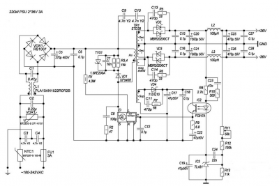

Наконец заработал блок питания импульсный для данного усилителя.
Частота работы схемы – 132 кГц, что обеспечивает полную свободу от шумов блока питания и крайне малый уровень пульсаций, так как частота переключения лежит далеко за границей слышимого диапазона, да и фильтрация выходного напряжения гораздо лучше. За счет быстрой реакции цепи ОС, высокой частоты и больших ёмкостей фильтра, данный БП полностью свободен от эффекта кратковременного “захлёбывания” при резком изменении нагрузки, что некоторые ставят (причём порой достаточно обоснованно) в недостатки ИИП при питании усилителей мощности.
Результат просто поразил.
В сборке наладке проблем нет.
Данные блока питания
Намоточные данные TR1: Первичная обмотка (Pri) – 10+11 витков, тремя проводами ПЭТВ-2 диаметром 0,5 мм; вторичные обмотки В(для 24 В) (Sec) – тремя проводами ПЭТВ-2 диаметром 0,5 мм по 5-6 витков каждая, для симметрирования обмоток желательно распределить жилки обмоток через одну в косичку в 6 проводов. Обмотка подпитки обратной связи (Sup) – три витка двумя проводами 0,5 мм ПЭТВ-2. Изоляция – фторопластовая лента. Порядок намотки – первичная обмотка 10 витков, изоляция, вторичные обмотки 36 В вместе, изоляция, обмотка подпитки ОС, изоляция, первичная обмотка 11 витков, изоляция. Поверх сердечника можно намотать один виток из медной фольги (mag shield) и соединить его с общим проводом вторичных обмоток – это уменьшит помехи, излучаемые зазором трансформатора. Фазировка обмоток согласно принципиальной схеме БП.
Выходные дроссели L2 и L3 наматываются на сердечниках из распыленного железа номер 52, или, если нет возможности достать – номер 26 (ДГС компьютерных БП) чем будет под лапой до упора.

А сердечник для TR1 какой?
Блок питания получился из другой эпохи, современный! :-) (ни капли критики!)

poty писал(а):А сердечник для TR1 какой?
Сердечник трансформатора – типоразмера ETD39, материал – N87 от Epcos или его аналоги, набранный с зазором 0.5 мм.

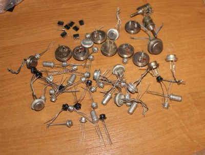

Вот наконец собрал все кроме МП38.

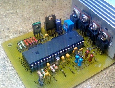

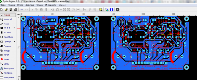

При помощи друзей разработана ПП для данного уcилителя.
Для сборки 504НТ в железе и пластике.

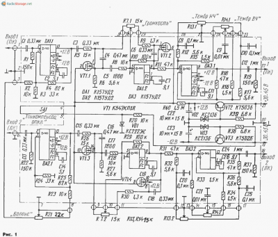

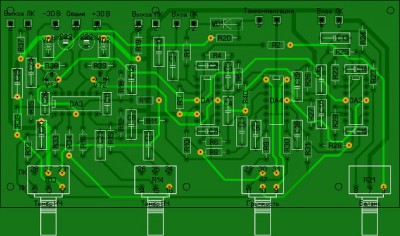

К данному усилителю будет собран темброблок Сухова Н.
ПП

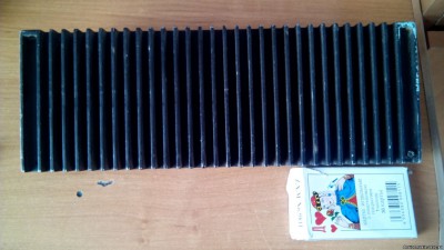

Сообщение Валерий » 28 мар 2018, 09:56

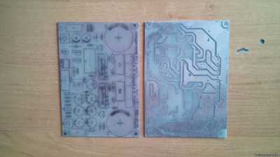

Нашел радиаторы и изготовлены экспериментальные платы

Сообщение Валерий » 26 апр 2018, 14:21
Алаев Ян писал(а):Что-то не соображу, а шелкография здесь чем и как сделана?
Это сделано методом ЛУТ. Просто немного затупил. Обычно лаком-спреем покрываю ПП. В данном случае рисунок нанес, потом лудил сплавом Розе а нужно было покрыть лаком потом лудить. В итоге немного расплылись надписи после нагрева.

Спасибо огромное ребят.
Еще осталось подобрать по парам транзисторы.
Этих не хватает.
ГТ404Г
МП38А
МП21Е
ГТ806Д или 1Т813В
Д305
К504НТ3А
Если нужно оплатить,вопрос не стоит. :smile:
