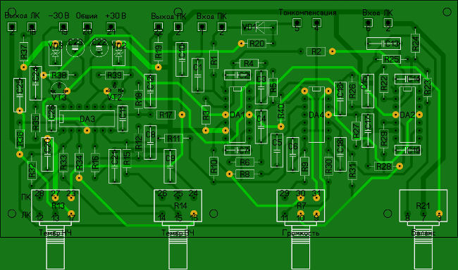

К данному усилителю будет собран темброблок Сухова Н.
ПП

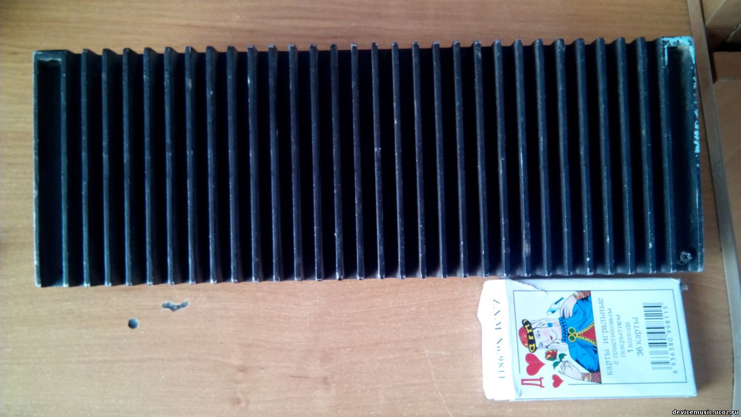

Сообщение Валерий » 28 мар 2018, 09:56
Нашел радиаторы и изготовлены экспериментальные платы

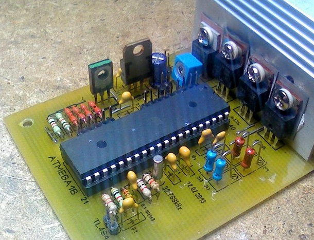

Сообщение Валерий » 26 апр 2018, 14:21
Алаев Ян писал(а):Что-то не соображу, а шелкография здесь чем и как сделана?
Это сделано методом ЛУТ. Просто немного затупил. Обычно лаком-спреем покрываю ПП. В данном случае рисунок нанес, потом лудил сплавом Розе а нужно было покрыть лаком потом лудить. В итоге немного расплылись надписи после нагрева.
