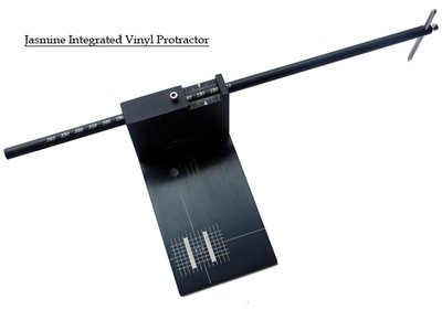

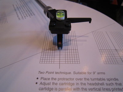

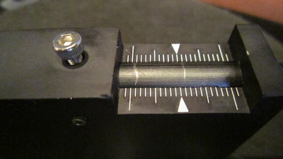

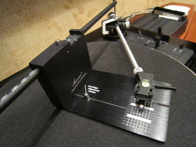

Получил инструмент для проверки/установки тонарма и картриджа.
Очень добротно сделано и упаковано. Инструкция весьма наглядная:
Посмотрел ее и кинулся проверять свое хозяйство... Ничто не совпадает. :sad: То есть в принципе, несовпадения составляют 10-20 мм. Отложил до поры, когда времени побольше будет. Но, в башке свербит.
Сегодня выбрал время, чтобы разобраться. Нашел более подробное описание в интернете. Понял, что инструкцию я "прочел" совсем не верно. И дабы уберечь всех от повторения моих ошибок, выкладываю её здесь.
Jasmine Integrated Vinyl Protractor
Смысл прост - две дырки, для установки тонарма и для установки картриджа
Ставишь протрактор дыркой для установки тонарма на шпиндель и проверяешь/устанавливаешь расстояние. Оно равно "эффективная длинна" минус "оверхэнд" (оба параметра есть в паспорте).
Ставишь протрактор дыркой для установки картриджа на шпиндель и проверяешь/устанавливаешь картридж на шелле.
Отмечаю, что значения на шкале протрактора в обоих случаях будут разные. Мое заблуждение как раз и заключалось в непонимании этого. Ну, а если остались сомнения в правильности величин, для проверки есть формула, в приводимом мною выше файле.
У меня все получилось. Тонарм на проигрывателе установлен точно. Очередной реверанс в сторону DUAL SC 455-1, все, что до сих пор удалось на нем проверить - все точно! Правда разметки шкалы протрактора не хватило для моего тонарма. Пришлось ослабить фиксирующие винты и добавить метки на шкале карандашом.
Картриджи мои были установлены не верно. Оверхэнд для обоих был меньше на 3 и 5 мм. соответственно. К тому же выяснилось, что один из приобретенных мной шеллов короче необходимого и не позволяет правильно выставить картридж. Подумаю, может надфильком его подработаю.
Похоже, я сделал еще один шаг в сторону осознанного виниловодства. :wink: Надо послушать.

Сообщение poty » 18 авг 2014, 13:09
Роман Мирошниченко писал(а):Картриджи мои были установлены не верно. Оверхэнд для обоих был меньше на 3 и 5 мм. соответственно. К тому же выяснилось, что один из приобретенных мной шеллов короче необходимого и не позволяет правильно выставить картридж. Подумаю, может надфильком его подработаю.
Как-то непривычно связывать оверхэнд и правильную установку картриджа, но по здравому размышлению, наверное это так и есть.
Вопрос с "миллиметражом" по установке картриджа не так однозначен, как его трактуют универсальные протракторы. Дело в том, что многие проигрыватели из виниловой эры были в основном заточены под синглы семидюймовок. В этом случае, позиции "истинного угла" смещаются ближе к яблоку пластинки. В некоторых случаях тоже самое делают и для 12", чтобы скомпенсировать потерю качества проигрывания из за уменьшения линейной скорости к последним дорожкам пластинки. Я не исключаю, что такой подход поддерживается фирмой Dual, поскольку у меня именно так вертушка и настроена.
Что касается шеллов - это больная мозоль проигрывателей Dual. Шеллы там нестандартные, собственной разработки, многочисленных конструкций... Я так и не нашёл шелла под мой проигрыватель, чтобы обеспечить однозначную и лёгкую замену...

Сообщение Роман Мирошниченко » 18 авг 2014, 17:38

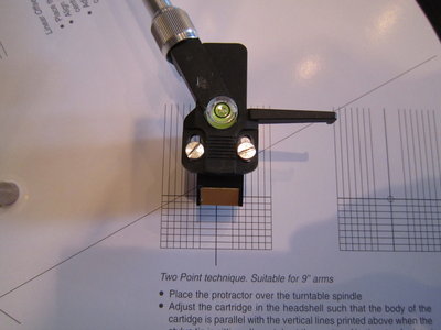

poty писал(а):Вопрос с "миллиметражом" по установке картриджа не так однозначен, как его трактуют универсальные протракторы. Дело в том, что многие проигрыватели из виниловой эры были в основном заточены под синглы семидюймовок. В этом случае, позиции "истинного угла" смещаются ближе к яблоку пластинки. В некоторых случаях тоже самое делают и для 12", чтобы скомпенсировать потерю качества проигрывания из за уменьшения линейной скорости к последним дорожкам пластинки. Я не исключаю, что такой подход поддерживается фирмой Dual, поскольку у меня именно так вертушка и настроена.
:hi: А, Вы посмотрите на мои фото, тут тоже получается выравнивание близко к яблоку. :wink: Я не думаю, что на этот протрактор стоит "молиться", однако в моем случае была явная неправильность. Хотя, я прежде, чем снять заводскую головку, сделал некое подобие шаблона из ватмана, дабы потом восстановить положение вещей. Делаю вывод, что головка изначально стояла не правильно.
poty писал(а):Я так и не нашёл шелла под мой проигрыватель, чтобы обеспечить однозначную и лёгкую замену...
На E-bay встречаются разные, но видите, и у меня из двух купленных, один не тот. Правда, есть идея именно его переделать под утяжеление. Использовать лишь основу и часть площадки для крепления несущей планки (нужного размера и из тяжелого материала). Руки не до всего доходят. :think:
А, вот этот "инструмент" меня не впечатлил. Не дорос Я похоже пока...

Роман Мирошниченко писал(а):А, Вы посмотрите на мои фото, тут тоже получается выравнивание близко к яблоку.
Обычно, на диске 2 таких точки - одна, естественно, ближе к яблоку, другая - ближе к вводной дорожке. Чтобы уменьшить размер протрактора обычно проверяют по одной из этих точек (ближайшей к шпинделю), что в совокупности с проверкой правильной установки тонарма относительно шпинделя обязано давать правильный результат во второй точке. Есть протракторы, которые проверяют по двум точкам, тогда оценка расстояния до оси тонарма от шпинделя не осуществляется. Конечно, есть и протракторы, которые проверяют все три взаимосвязанные величины! :)

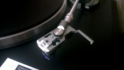

У меня, к сожалению, достаточно экзотичный шелл.
Шелл с регулируемым углом установки картриджа
По крепежу он совпадает со многими дуаловскими шеллами, но длиннее их и имеет различие по углу установки...

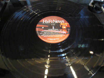

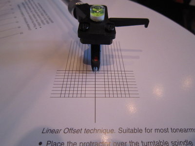

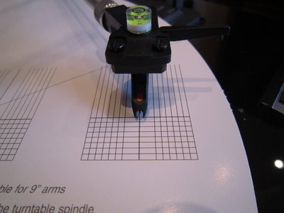

Hi-Fi News Analogue Test LP

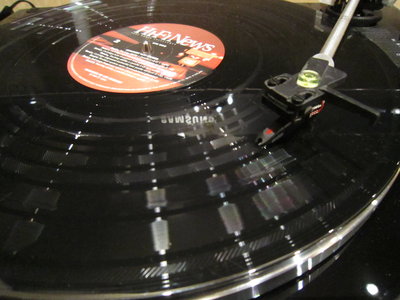

Сообщение Роман Мирошниченко » 23 авг 2014, 02:26
Забрал последнюю посылку (Яну спасибо большое! :wink: )
В комплекте сам диск, статья про сложности воспроизведения винила и значимость правильной настройки, универсальный шаблон/протрактор. Все на английском, но спасибо "Нота плюс" разместила перевод и описание (http://nota.ru/catalog/test_CDs_and_LPs ... e_test_lp/):
hi_fi_news_analogue_test_lp_manual_rus
hi_fi_news_analogue_test_lp_protractor_manual_rus
Проверил новым шаблоном (разными вариантами), то, что ранее выставил по протрактору - СОВПАДАЕТ!
по двум точкам:
по одной точке:
Весь диск описывать не буду, я ждал его ради проверки резонанса картриджа SUMIKO Pearl на тонарме моего Dual. И определения необходимости утяжеления шелла. И эту задачу я с его помощью решил. Все весьма просто и наглядно:
"Дорожка 2. Тест на резонанс. Прогревочные 25-5Hz L+R, + 1kHz pilot. Это визуальный и звуковой тест. Если внимательно смотреть на картридж, то легко можно определить резонансную частоту. При этом картридж придет в возбуждение и дрожание будет явно видно. При этом пилотный сигнал скорее будет дрожать, чем будет ровным. Идеальной считается частота в 8-15 Гц.
С Ortofon OMB10 все так и получилось.
Основной вопрос у меня был ко второму картриджу (SUMIKO Pearl). И здесь все не так просто:
1)"Пустой" картридж резонировал на частоте 14-11 Гц. Что, в принципе, укладывалось в приемлемый интервал и противоречило моему предубеждению (основанному на расчетах калькулятора "Винилэнджин");
2) Наклеенные 10 рублей (вес около 6 грамм), опускали резонанс в диапазон 11-7 Гц. Что тоже нормально;
3) "Гулять, так гулять". Я попробовал наклеить 2х10 копеек (примерно 3,4 грамма);
4) В итоге остановился на 10-ти копейках (примерно 1,7 грамм - мельче монеты в доме не нашлось :wink: ). Получил резонанс в диапазоне 11-9 Гц. Думаю, это приемлемый вариант. Тем более, что следующая дорожка, аналогичная проверка на вертикальный резонанс, проблем не выявила.
Конечно, времени и терпения на это ушло МНОГО. Ну и изменения в звучании мне очень понравились. Я пришел к выводу, что теперь, я настроил все как надо. Т.е. устранил последствия своих же экспериментов.
P.S. Оговорюсь еще, что так же провел тесты (с этого диска) на антискейтинг и трекабилити. Особо не впечатлило, но мой аппарат их прошел успешно.

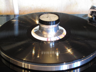

С одной стороны - это мелочь, но все и состоит из мелочей. Не раз встречал мнение, что крышка на проигрывателе винила не нужна. Доводы разные, в основном все сводится к тому, что она рождает резонансы. Однажды я попробовал уже проиграть пластинку без крышки. И сразу же отверг эту идею. У меня получилась акустическая завязка (микрофонный эффект) уже на незначительной громкости. Но сейчас, после всех моих апгрейдов (вынесенный с шасси мотор, новые ножки/шипы, дополнительное демпфирование плит корпуса и клэмп) микрофонный эффект исчез в принципе. Даже на очень значительной громкости. (А может это особенность работы акустики с оформлением TQWP?) И я решил снова вернуться к этому эксперименту.
Все дело в том, что при изготовлении нового проигрывателя, крышка является узким местом. Сделать ее не вопрос, однако она получается ОЧЕНЬ БОЛЬШАЯ. Отсюда куча проблем:
- ее не закрепить на петлях - не откроешь, такую махину;
- проигрыватель с крышкой не умещается под телевизор;
- если крышка снята, ее нужно куда-то пристроить, чтобы не мешалась и не была случайно повреждена.
А если на звук она не влияет, то нужна лишь для защиты. От шаловливых ручек и пыли. Ну, с первым в моей семье все в порядке (тьфу, тьфу, тьфу...). А пыль и так приходится стирать. Крышка ведь не герметичная. Поэтому приходится вытирать пыль на крышке и под ней. При этом она опять создает неудобства, легко тонарм зацепить...
И чтобы не гадать в принятии решения, решил погонять DUAL без крышки.
Насчет "пылевого фактора" пока не скажу, но смотрится так лучше. И звук (может это субъективно) посочнее. Возможно это проявление акустической завязки, но пока нравится.

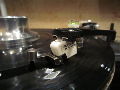

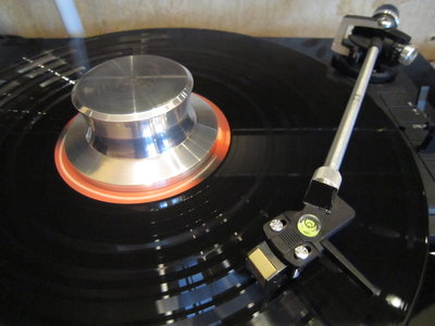

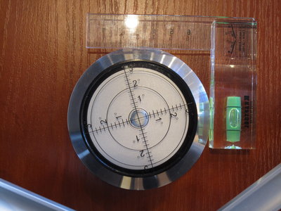

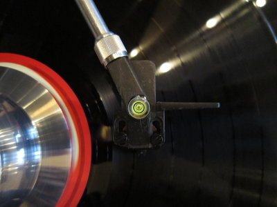

Уровень горизонта
Сообщение Роман Мирошниченко » 07 окт 2014, 17:27
Имея в распоряжении высокоточный уровень "ORTOFON", решил проверить установку проигрывателя. Регулировку ножек при изготовлении я не предусматривал (родные тоже были без регулировки), поэтому горизонтальность выставлялась регулировкой ножек тумбы. Сначала выровнял ее, дабы иметь константу.
Уровень разместил на верхней поверхности прижима-стабилизатора. Проверил его.
Ну, а прижим на проигрывателе. Т.е. проверялась/настраивалась горизонтальность самого опорного диска проигрывателя.
Мой печальный итог - уровень горизонта проигрывателя выставить НЕ ВОЗМОЖНО!!! И это пока моя главная претензия к моему DUAL. Я выравнивал все раз десять. Но, каждый раз, после включения и выключения вращения диска, горизонт уходил в новое место. Каждый раз в разное. Из чего я делаю вывод - опорный диск не стабилен.
Возможно, на этом проигрывателе (я не первый раз возвращаюсь к вопросу нарочито легкой конструкции узлов воспроизведения DUAL CS 455-1) тяжелый прижим вызывает перекосы? Ведь шасси расположено на четырех резиновых амортизаторах. И центр диска находится не в совокупной центральной точке этих опор.
И на самом проигрывателе опорные ножки размещены не по углам. Т.е. опорный диск, несущий вес прижима-стабилизатора, также распределяет нагрузку на ножки не равномерно. Вот фото плиты с установленными мною ножками/шипами. Они установлены в заводские посадочные места для ножек на этом проигрывателе.
Наверное, такая компоновка призвана гасить резонансы. Но, в ней ли причина?
Попробовал настроить уровень горизонта без прижима. Обычным уровнем. Но, тот же эффект. Делать это гораздо сложнее, но стабильности по прежнему нет. Уровень уходит.
Снял опорный диск. Покачал шпиндель - серьезный люфт. Примерно в полмиллиметра. Не думаю, что это норма. Разбирать дальше нет ни времени, ни сил. Позже займусь.
P.S. А вот чем заняться с проигрывателем компакт дисков? :toothless:

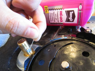

Устранение люфта по вертикальной оси шпинделя
Сообщение Роман Мирошниченко » 08 окт 2014, 22:11

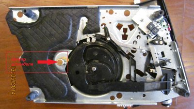

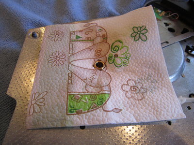

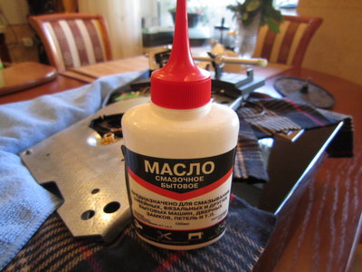

Разобрал проигрыватель, хочу докопаться до причин. Оказалось, что ось шпинделя не плотно сидит в опорной части (прошу прощения, если неправильно применяю названия, постараюсь компенсировать иллюстрациями).
Шпиндель почти вынут из опоры.
Никаких регулировок не предусмотрено. Только стопорный винт.
Заодно посмотрел выработку - едва заметна. Смазка присутствовала и была чистой.
Я не знаю, как правильно бороться с обнаруженным мною люфтом. Наверное, стоило заменить смазку на более вязкую. Какую-нибудь "демпфирующую". Я в этом не спец. В моем распоряжении было лишь бытовое масло. Я решил налить его с избытком, чтобы заполнить все пространство внутри. Создать масляную ванну. А чтобы излишки не попали куда не нужно, перед установкой шпинделя проложил салфетку. Которую потом разорвал и вытащил.
Это удивительно, но люфт исчез. Возможно это был и не люфт вовсе, а технологический зазор. Возможно просто был недостаток смазки. Но, меня ждала проблемка. Масло вытекало через резьбу стопорного винта.
Наверное правильно было бы посадить винт на герметик, но у меня под рукой была лишь сантехническая уплотнительная нить. Ее я и применил, предварительно расслоив и сделав тоньше.
Все получилось. Проигрыватель собрал. Теперь выставить горизонт стало возможно. Идеально не получилось. Все-таки сам опорный диск этого проигрывателя весьма хлюпкий, перекосы все равно возникают. Пусть уже не такие значительные, но возникают. Однако, относительная стабильность показаний уровня была мне наградой. Теперь, и это главное достижение, появился смысл и в регулировке уровня шелла с головкой. Получается раньше я выставлял уровень головки на не выравненном проигрывателе, что в принципе бессмысленно.
В конце проверил стробоскопом скорость - норма.
В результате:
1) диск стал заметно дольше вращаться по инерции;
2) звук изменился очень существенно - усилилась и конкретизировалась басовая составляющая, но и сильнее слышен "песок" (на старой пластинке).
Мою претензию к DUAL CS 455-1 снимаю. По прежнему считаю его достойным аппаратом (за свою цену). Был бы я поопытнее, может и легче все было.
Проверил еще раз люфт - не появился! Это радует. По изменениям в звучании немножко поправлюсь. Баса больше не стало (это было лишь первое впечатление), изменения больше коснулись высоких частот. Но, за счет этого, низкие звуки стали более обрисованными. Усилился и стереоэффект.
Наилучший эффект был достигнут позже, заменой смазки на густую. Я не имел возможности посмотреть это на других таких проигрывателях. Однако, мне сложно поверить, что там дела обстоят иначе.

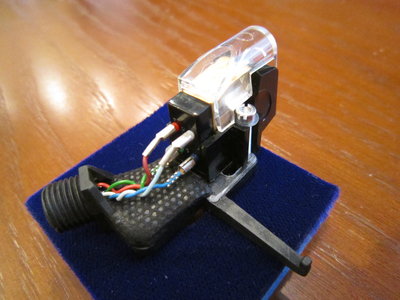

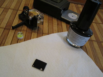

Сообщение Роман Мирошниченко » 19 окт 2014, 15:17

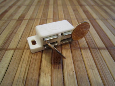

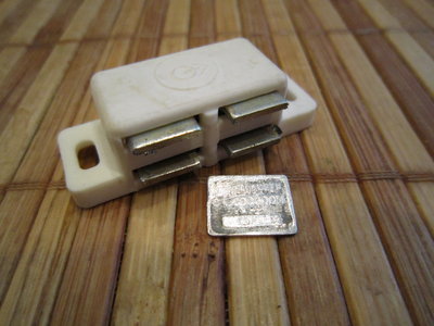

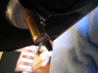

Снова решил вернуться к настройке частоты резонанса для картриджа SUMIKO Pearl (viewtopic.php?p=1236#p1236). Были на то причины:
- все-таки вес требовался меньше, чем приклеенная монетка;
- оказалось, что монетки магнитятся (я искренне удивлен :eh: );
- нашелся кусочек серебра, подходящий под мои требования.
За дело!
Монетки магнитятся...
..., а серебро нет.
И вес подходящий.
Покрыл черным лаком, чтоб не выделялось особо.
В завершении терпеливо повозился с настроечным диском. Вроде все привел в соответствие (по крайней мере, согласно моим сегодняшним знаниям и возможностям).
Положительное - Диапазон горизонтального резонанса сузился (11-9 Гц.). Вертикальный резонанс в этом же пределе (10 Гц.). Стабильнее стал результат при настройке антискейтинга (и на гладкой поверхности, и при воспроизведении тестового сигнала). Значение антискейтинга оказалось 1,4 (вместо рекомендованных для этой головки 2).
Отрицательное - Звучание особо не изменилось. Какого-то особенного прогресса не слышу пока.
P.S. Настроечный диск "Hi-Fi News Analogue Test LP" очень удобная штука. Попробовал, например, уменьшить прижимную силу на игле с 2 до 1,5 (согласно инструкции на картридж 1,5 -2), так тест на"трекабилити" наглядно продемонстрировал несостоятельность этой идеи. Сигнал стал дрожать и гулять в каналах.

Сообщение Роман Мирошниченко » 20 окт 2014, 12:26
Алаев Ян писал(а):никто не заикнулся о том, что может быть проводку сменить?
Это была первая мысль, что хотелось сделать. И возможно до этого еще дойдет. Сейчас провода укорочены до 20 см, чтобы быть ближе к фонокорректору. Однако, я тоже считаю, если можно сделать что-то большее (дешево и сердито), то провода пока повременят. Я уделяю серьезное внимание этому фактору, но думаю, что после "больших" улучшений замена проводов будет заметнее. И их подбор упростится.
Я сейчас, помимо планируемой замены мата, подбираю головку звукоснимателя. Хочется пополнить арсенал чем-то винтажным, но не дорогим.
Например: Stanton 881, ADC XLM, Empire или Pickering XV 15. :think:
Это было бы очень интересно, так как смена головки дает не сравнимое ни с чем изменение звука. А установить и настроить правильно я уже умею.

Как-то я обнаружил, что один из шеллов, купленных мной, не соответствует нужному размеру ( viewtopic.php?f=17&t=69&start=80#p1207 ). Он был отложен и сегодня до него "дошли руки". Сделана небольшая доработка надфилем.
После чего соблюсти правильный оверхэнд было уже не сложно.
Хочу отметить один нюанс. После установки оверхэнд, баланс тонарма нужно заново отрегулировать. Это очевидно, но лично я немного ступил... :oops: Однако, в конце концов настроил все параметры.
Картридж ORTOFON OMB-10 (штатный к этому проигрывателю) настраивается очень легко. Я имею в виду абсолютно все параметры, доступные мне для проверки. И особенно те, что проверяются спецсигналами настроечного диска. Вероятно, этот картридж оптимален для данного проигрывателя и его тонарма. Но антискейтинг в очередной раз получился ниже рекомендованного. 1 вместо 1,5. Эта тенденция заставляет меня думать, что уровень стола я выставил не достаточно щепетильно. Когда получу свой клэмп с уровнем, смогу это проверить.

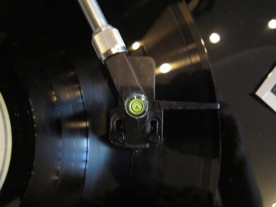

Подгоняю шелл (2)
Сообщение Роман Мирошниченко » 25 окт 2014, 15:04

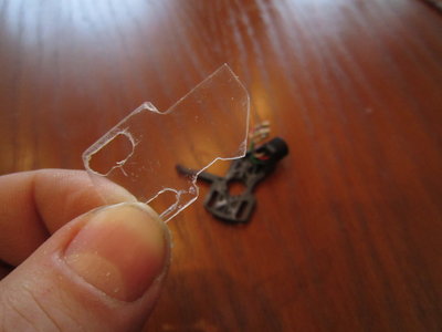

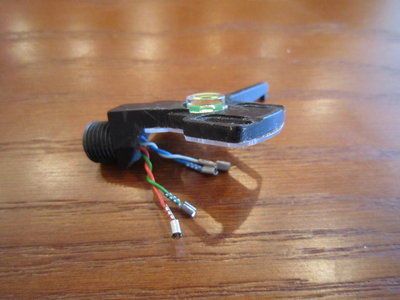

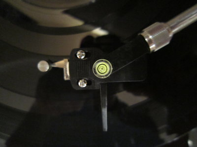

Просто было соответствующее настроение. И была небольшая неудовлетворенность от предыдущей операции. Доработанный шелл не давал нужного уровня головки.
Получалось, что пластинка находится слишком низко. Я с этим уже сталкивался (viewtopic.php?p=862#p862). Исправляется увеличением толщины мата, но новый мат я заказал такой же - 3 мм. Или прокладкой между картриджем и шеллом. Ее я и вырезал из крышки от компакт диска.
Не особо аккуратно (очень хрупкий материал), но после того, как приклеил и довел надфильком - вроде ничего. :think:
Получилось, что решил попутно и вторую задачу, сделал контрольную поверхность (параллельную верхней плоскости головки) для установки уровня. Просто раньше уровень ложился непосредственно на головку, а после первой доработки шелла, головка ушла вперед. Уровень стал неустойчив. Теперь это решено.
Снова все установил и отрегулировал. Уже на раз-два это делаю. :smile:
Изменения достигнуты, но не столь значимые, как ожидалось. В прошлый раз я делал прокладку из картона 1,5 мм, а теперь акрил - 1 мм.
Это на 180-ти граммовой пластинке, она толще. А на обычной все-равно слишком низко.
Нужно еще увеличить толщину прокладки, или добавить еще один слой. Однако это утяжелит шелл, а резонанс уже опустился до нижней границы (8Гц.). Наверное, я займусь этим позже, когда "клэмп с уровнем" получу с доработки. Все-таки ВСЕ следует начинать с выравнивания самого проигрывателя.

Я задумывался об этом давно уже (viewtopic.php?p=160#p160), время пришло - созрел. Купил на Hi-Fi.ru картридж. Довольно старый (винтажный), но в состоянии нового (NOS).
PIKERING xv-15 400E
характеристики просто отличные:
10 - 25 000 Hz
35 dB
выход - 5,5 mV
(Добавлено 15.04.2016) В характеристиках (при покупке картриджа) мне следовало обратить внимание на такой параметр, как податливость (Compliance). Тогда я его не нашел (везде написано "динамический", спасибо щеточке). Но, по аналогам, можно было догадаться, что это довольно-таки жестка головка. Она дала на этом проигрывателе замечательное йлучшение звука. Шикарные басы. Но, на средних появмлась некоторая звонкость. Позже я исправил частично это, наклеив на тонарм утяжелители из демпфирующего материала. Но, это не правильно. Скорее всего, это вызвало другие побочные эффекты, которые я не успел заметить.
Эту же ошибку я совершил и ранее, купив на данный проигрыватель SUMIKO Pearl. Так же утяжелял тонарм. И это тоже не верно было.
Не стоит ставить на "Оку" не свойственные для нее колеса (говорю, как бывший владелец :wink: ), придется дорабатывать все остальное. Подвеску, тормоза, двигатель, чтобы получить то, для чего эти колеса предназначены. И все равно это будет не то, если не сломается раньше.
Этот картридж до сих пор служит и является любимым. Только на другом тонарме.
Сегодня получил. Пришлось повозиться с настройками.
Но, оно того стоило. Я еще не все выверил (в ближайшие выходные займусь подгонкой всех шеллов), но ЗВУК уже меня радует.
Еще бы на ORTOFON иглу заменить и можно было бы успокоиться (по этому проигрывателю), но пока не попадаются интересные варианты.

Оставался у меня ВИБРОПЛАСТ. Эластичный виброгасящий материал на основе битума с тканевым защитным слоем. Те ли он вибрации гасит, что мне нужно... Но, он у меня был. И я сделал:
- кольцо вокруг основной трубки тонарма;
- кольцо вокруг основного груза;
- цилиндрическую вставку в канал трубки от торцевого отверстия до точки опоры подшипника.
Мне так понравилось с ним работать, что я сделал из него и грузики на шеллы, взамен металлических. Есть определенные преимущества:
- вес подходит - 1,5 грамма;
- прилепляется крепко, снизу - не видно;
- не магнитный.
Красоты это все не добавило конечно, но и не изуродовало.
Проверяю на тест диске. Это победа. Проблемы призвуков ушла почти полностью. Но, остался не уверенный трекинг. Дорожки перескакивают. Стал наблюдать по увеличением - виновата щетка! Она как игла сама идет по параллельной дорожке и иногда уводит иглу. Снял опять ее - все стало нормально.
