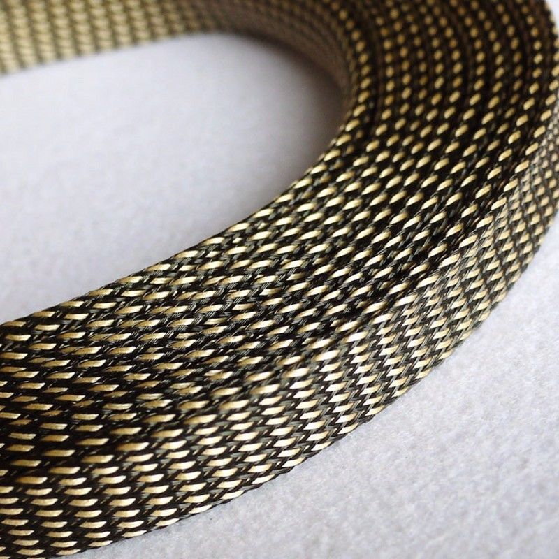

Со стороны акустики, если докупить оплетку, то я сделаю. Кстати, если брать ту золотую, то можно взять и на основную часть кабеля такой. Но надо тогда купить метра 2, чтоб к вопросу не возвращаться.
Со стороны усилителя надо в усадку... Можем сделать желтую.
Просто вот какое дело. Задняя часть разьема - это 1 см длины. Чтобы усадки не было видно совсем, мне надо одеть на оплетку со стороны разьема кольцо усадки длиной в пол сантиметра, иначе больше - торчит из разьема. Но эти пол сантимерта не даржат оплетку.

Попробую порассуждать по разделке кабеля, исходя из вида разъемов:
Евгений Михеев писал(а):Кстати, в пользу черного с золотом - на акустическим у лопаток и бананов концевики тоже черные!
Таким образом, когда из "концевиков" будет выглядывать черная усадка - не страшно. Мы это предусмотрели.
Я опасаюсь за то, что если одиночный провод поместить полностью в усадку, он потеряет в гибкости. Оплетка в этом плане предпочтительнее. Хотелось бы сделать эти выводы золотыми. Но, у нас не хватает золотой оплетки. И длина акустического кабеля всего метр, если с обеих сторон разделать по 20 см., возникает вопрос - зачем его вообще объединять было на отрезке 60 см. Не логичный ход.
Евгений, я согласен НЕ МУДРИТЬ С ЗОЛОТОМ!
Делаем кабель черно-золотым. Выводы затягиваем в термоусадку. И со стороны акустики, и со стороны усилителя. Только давайте не по 20 см., примерно 10-ть (не считая длины разъема). [s]Единственное, уточните мне насчет красной термоусадки. Можем ли мы выводы сделать черными и красными. По полной аналогии с DHL.[/s]
Посмотрел еще раз на фото DHL - не нравится красный цвет. Давайте все в черную термоусадку. Пусть будет строго. Рядом с акустикой будет хорошо смотреться. Там золотые шильдики как раз. А красная вообще ни к чему.

Сообщение Евгений Михеев » 23 мар 2017, 13:43
Да можем хоть желтой. Есть такая у меня.
Кабель потеряет в подвижности, но не глобально.
Я вечером соберу вариант, покажу.
Лично по мне цвет, который я выложил чуть выше смотриться очень и очень достойно.
Да и оплетка получше, чем та, которую планировали изначально.
Будет "взрослый" вариант. Тот, что сейчас - немного карнавалом отдает. Я сфоткаю до и после.

Сообщение Евгений Михеев » 23 мар 2017, 14:15
Сравните "планировали" с тем, что я выложил на 15-й странице.
В свете черных окончаний черная оплетка с золотой полосой будет на голову уместнее. Я выложил черный с серебряной полосой.

Сообщение Роман Мирошниченко » 23 мар 2017, 14:19
Я уже разобрался, как раз писал Вам...
Мы вот такой покупали:
Вы его уже собирали и показывали фото. По мне, он больше нравится, чем полосатый. Не так избито. Эта диагональная полоска уже везде на кабелях...
И кабель будет не такой черный (черный совсем не хочу домой). :-)

Сообщение Евгений Михеев » 23 мар 2017, 14:21
Да, у меня есть и такой и такой. Хорошо, это ведь у Вас он будет лежать :) Выбор внешнего вида - Ваш полностью :-)
Дорогу осилит идущий
#310
Сообщение Роман Мирошниченко » 23 мар 2017, 14:26
Я просто подзабыл, как оно выбиралось. Но, сейчас пролистав страницы и вспомнив, остался при том же мнении.
Хотя, я согласен с Вашим видением:
Евгений Михеев писал(а):В свете черных окончаний черная оплетка с золотой полосой будет на голову уместнее.
Но, дома я бы предпочел именно свой вариант. :-)

Сколько нам надо со стороны акустики и со стороны усилителей подвижной длины?
#312
Сообщение Роман Мирошниченко » 23 мар 2017, 15:15
Я предлагаю сделать одинаково:
Роман Мирошниченко писал(а):Выводы затягиваем в термоусадку. И со стороны акустики, и со стороны усилителя. Только давайте не по 20 см., примерно 10-ть (не считая длины разъема).
Сообщения: 4237
Зарегистрирован: 22 май 2015, 11:52
Откуда: Республика Коми, Ухта
Благодарил (а): 228 раз
Поблагодарили: 318 раз
#313
Сообщение Евгений Михеев » 23 мар 2017, 15:40
Значит считаем:
2 см в большой термоусадке+10см подвижных+ 3 см грубо на разьем.... Чистим по 15см с каждой стороны.
#314
Сообщение Роман Мирошниченко » 23 мар 2017, 15:45
Ок! Я так и прикинул.
