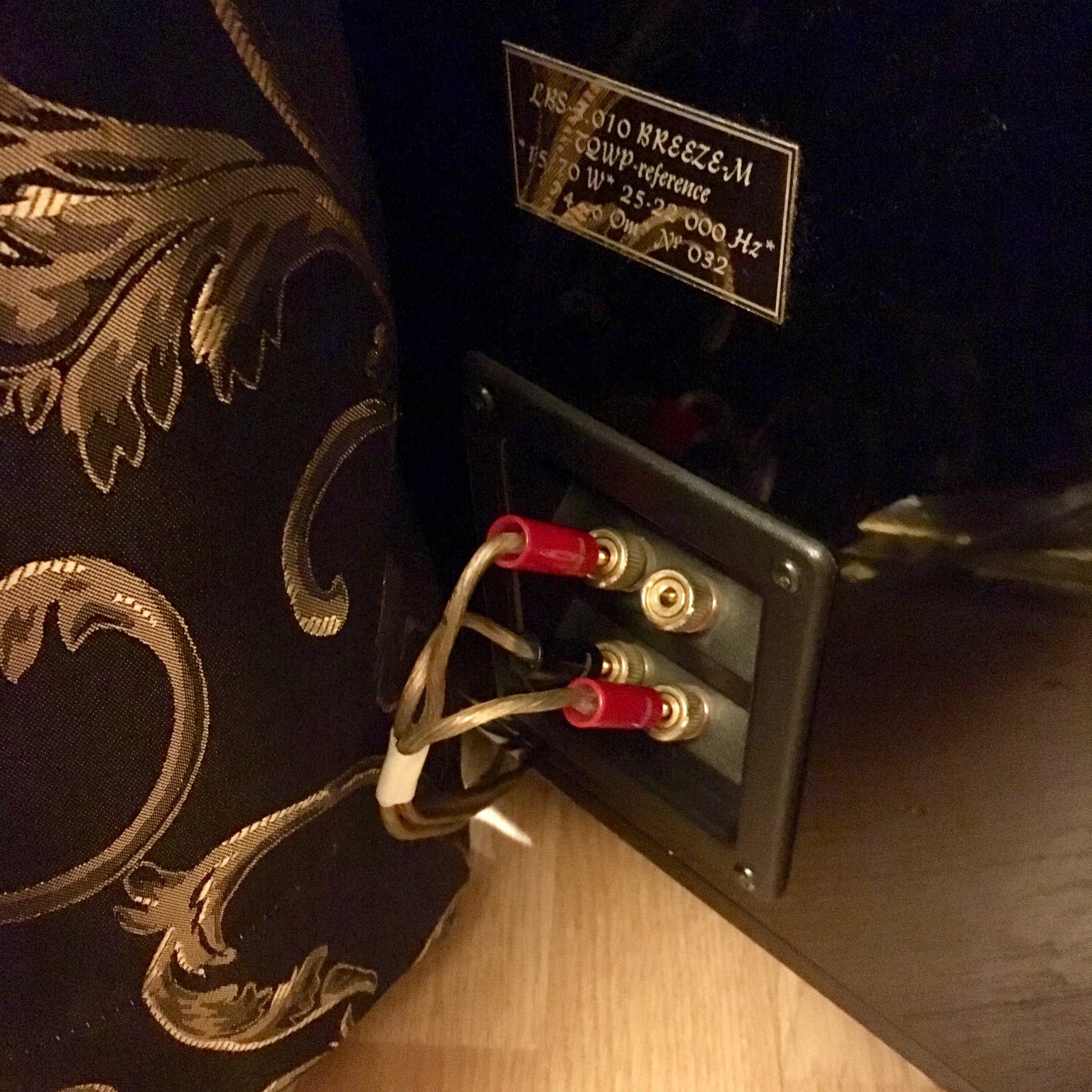

Раз Вы одобряете, давайте все-таки два кольца. Разобьем кабель на три отрезка. Свободы 1/3 вполне хватит для подключения, но и земля висеть не будет. Ширина этих колец на ваше усмотрение.
Евгений Михеев писал(а):Я уже говорил - в моем понимании оптимальна конфигурация 2 лопатки 2 банана.
Да я помню, здесь это было.
Но и я тоже объяснял, что такой вариант не приемлем. :-)
Напомню:
Трехпроводное подключение моих АС
1) У меня постоянно подключен лишь один провод - черный/нижний/левый. Это общий минус. Сюда я планирую лопатку и банан. И, как альтернативу рассматриваю два банана.
2) Как расширение ВЧ используется другой - красный/верхний/левый. Он или подключен, или висит в воздухе, если колонки в широкополосном режиме работают.
3)Третий кабель переключает режимы работы основного динамика и подключается к одной из правых клемм.
Таким образом, я могу позволить лишь одну клемму затянуть в разъем на постоянку. Два других провода должны легко перетыкаться. Поэтому я и хотел бы на плюсах иметь именно бананы.
Посмотрите пожалуйста, хотя бы на Вашей акустике, можно ли купленные разъемы зажать/вставить в одну клемму. :wink:

Сообщение Роман Мирошниченко » 26 мар 2017, 16:36
Да, как я вставлял. Получится с нашими бананами так?
ЗМЕЮКА!!! :rambo:
Сообщения: 4433
Благодарил (а): 307 раз
Поблагодарили: 348 раз
#325
Сообщение Евгений Михеев » 26 мар 2017, 17:07
Диаметр там 4.2мм.
Проведите замер у себя.
#326
Сообщение Роман Мирошниченко » 26 мар 2017, 18:05
Похоже Вы меня не поняли.
В сообщении 322 есть фото. Один банан я зажал в клемму под гайку (в боковое отверстие), а второй банан вставил сверху (в основное отверстие). С моими бананами так получилось. Но, я не знаю, получится ли так подключить два банана, которые мы приобрели.
Вот в чем вопрос.
Диаметр у меня тоже 4 мм. Глубина (если в боковое отверстие вставлен уже банан) 8 мм.
Для моего банана этого достаточно. Про новый я не знаю. Об этом и спросил.

#327
Сообщение Евгений Михеев » 26 мар 2017, 18:21
Длина банана 1.9 см.
#328
Сообщение Роман Мирошниченко » 26 мар 2017, 18:25
Так Вы можете попробовать?
Два банана в одну клемму?
Сообщения: 4433
#329
Сообщение Евгений Михеев » 26 мар 2017, 19:17
Держит хорошо.
#330
Сообщение Роман Мирошниченко » 26 мар 2017, 19:23
Ну, я на это надеялся. Эти бананы лучше моих.
Давайте тогда со стороны акустики 4 банана поставим! :-)

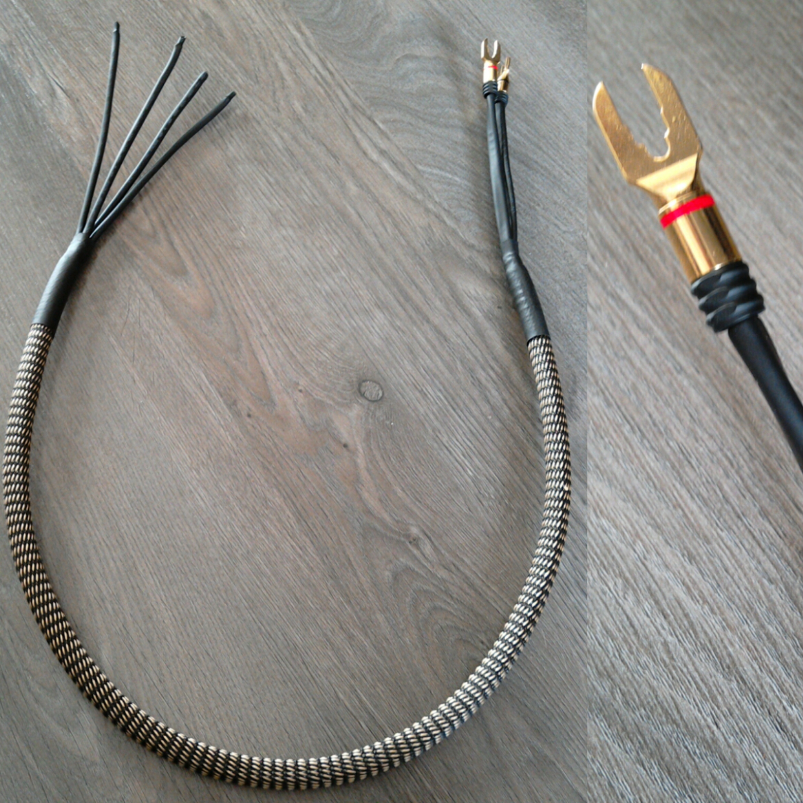

#339
Сообщение Евгений Михеев » 27 мар 2017, 19:37
Финиш. Завтра фото.
Сообщения: 4433
#340
Сообщение Евгений Михеев » 28 мар 2017, 22:11
Вот они :)
