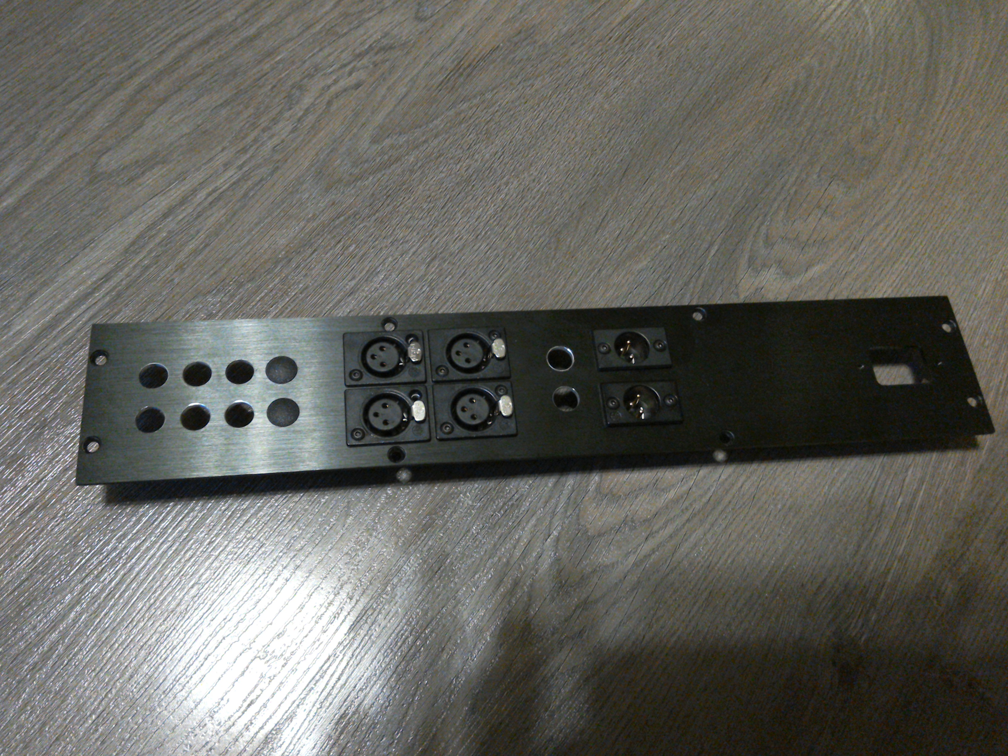

Нужна совет!
Сверлил сегодня тыл корпуса, и засверлил 4 отверстия под входы RCA, вместо трех (напомню, у нас 2 XLR + 3 RCA). Теперь же получается, что отверстия для 2 XLR + 4 RCA на канал.
Самый простой выход - поставить заглушку (она есть в наличии)
Более мудреный ход - установить 4 RCA на канал, запарралелив RCA c XLR в 1 вход. Тогда, например, вставляем в четвертый (условно) вход RCA - получаем RCA вход, либо заходим в XLR - получаем XLR.
В чем, собственно, вопрос. Допустим, мы подключили RCA, XLR свободен. Не будет ли внутри корпуса кусок провода от RCA до XLR натягивать на себя наводки?
#250
Сообщение poty » 01 апр 2017, 20:17
Для этого нужно замкнуть неиспользуемое плечо XLR на землю.

Так, "самозамыкание" мы не реализуем, городить тумблер не хочу, значит заглушки :-)
#252
Сообщение poty » 01 апр 2017, 20:36
Теоретически можно сделать XLR-разъём/заглушку, в котором внутри замкнуть нужные контаҡты.

Думал об этом, но, много чести этому входу :) Я думаю, можно этот момент смело себе простить :-)
#254
Сообщение poty » 01 апр 2017, 22:57
Можно обыграть как указатель каналов (Л и П или L и R).
Завидую аккуратности работы.

2 лишних отверстия - это прям как серпом.... по всей аккуратности.
#256
Сообщение poty » 02 апр 2017, 01:34
Да разве ж это проблема? :-) Вот как Вы будете названия наносить - вот проблема.

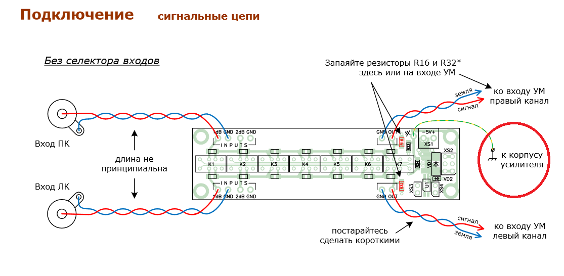

Помогите разобраться. Сейчас пришло время крепить платы Максима. Плата входов будет крепиться ТОЛЬКО на разъёмы, соответственно, от шасси она изолирована. При этом аттенюатор и плата входов будут пирогом. Вопрос, можно ли их крепить между собой через металлические стойки?
Также не ясен момент с землей:
#258

Евгений Михеев писал(а):можно ли их крепить между собой через металлические стойки?
Не помню :( Можно прозвонить мультиметром, имеют ли они соединение с какими-то другими цепями на плате. Я никогда так не делаю (ни с чем не соединяю) - это резко сужает возможности крепежа, но чем чёрт не шутит.
А что за вопрос с землёй? Там предусмотрена перемычка на корпус, но её можно разорвать не впаивая один из резисторов (10 Ом, кажется). Та же ситуация - с левой и правой землёй. Так как в настоящее время использование всего этого проектируется в балансном режиме, соединение земель каналов должно быть произведено обязательно и из этой центральной точки нужно вести провод на вход UTAP.
На рисунке изображены раздельные провода, в реальности нужно вести балансным, конечно.
