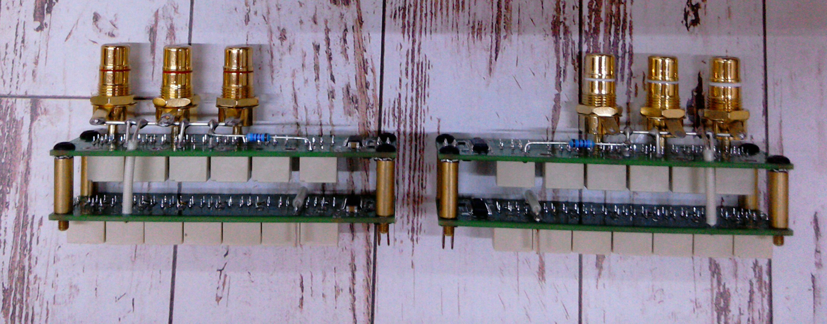

Закончил сборку для левого канала.
Соединил аноды на UTAP, теперь можно подключаться с удобной стороны.

Отлично! :-)
Плата выглядит супер! :-) Только всё равно малонаселённая. Надо как-то этот вопрос мне учесть в будущих реинкарнациях. Хотя скажу сразу - эта плата - весьма универсальна и не так велика, если учитывать применение аудиофильских деталей.

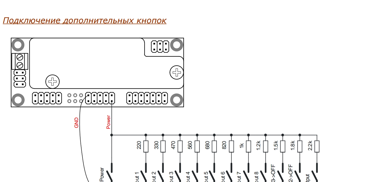

Так как я планирую использовать маленький пульт (он прост и элегантен), то кнопки выбора выхода на нем не будет. Можно запрограммировать на mute, например, но не хочу. Mute мне тоже нужен :)
Есть итоговое виденье управления: левый энкодер - переключение входов, при нажатии - включение прибора.
Правый энкодер - переключение громкости, при нажатии - переключение выходов.
Энкодеры у меня с кнопкой. На левом доп деталей не надо, на правом последовательно будет установлен резистор 2.2к.
Схема прилагается.
Хотя есть и альтернативный путь - у Максима возможно совместить power, vol & input на одном энкодере, более того, такое совмещение легко реализовать в плане коммутации на энкодере, надо накинуть всего 2 провода на кнопку от input+ и gnd.
Крутим - громкость, нажали и крутим - вход, нажали и держим -выкл/вкл. Удобно. Но тогда левый энкодер обделен функционалом :-) только переключние выходов. С другой стороны, будь это не энкодер, а кнопка - все было бы оправдано.

С эргономикой могут быть разные мнения. Я - сторонник логического подхода. Если уж селектор - то на одной ручке (и я бы сделал так, что просто крутить - селектор входов, крутить с нажатием - выходов, но это невозможно сделать "на Максиме"), соответственно - на другой - громкость и mute. Возникает вопрос с включением/выключением, однако, как мне кажется, это всегда можно реализовать длинным нажатием у Максима.

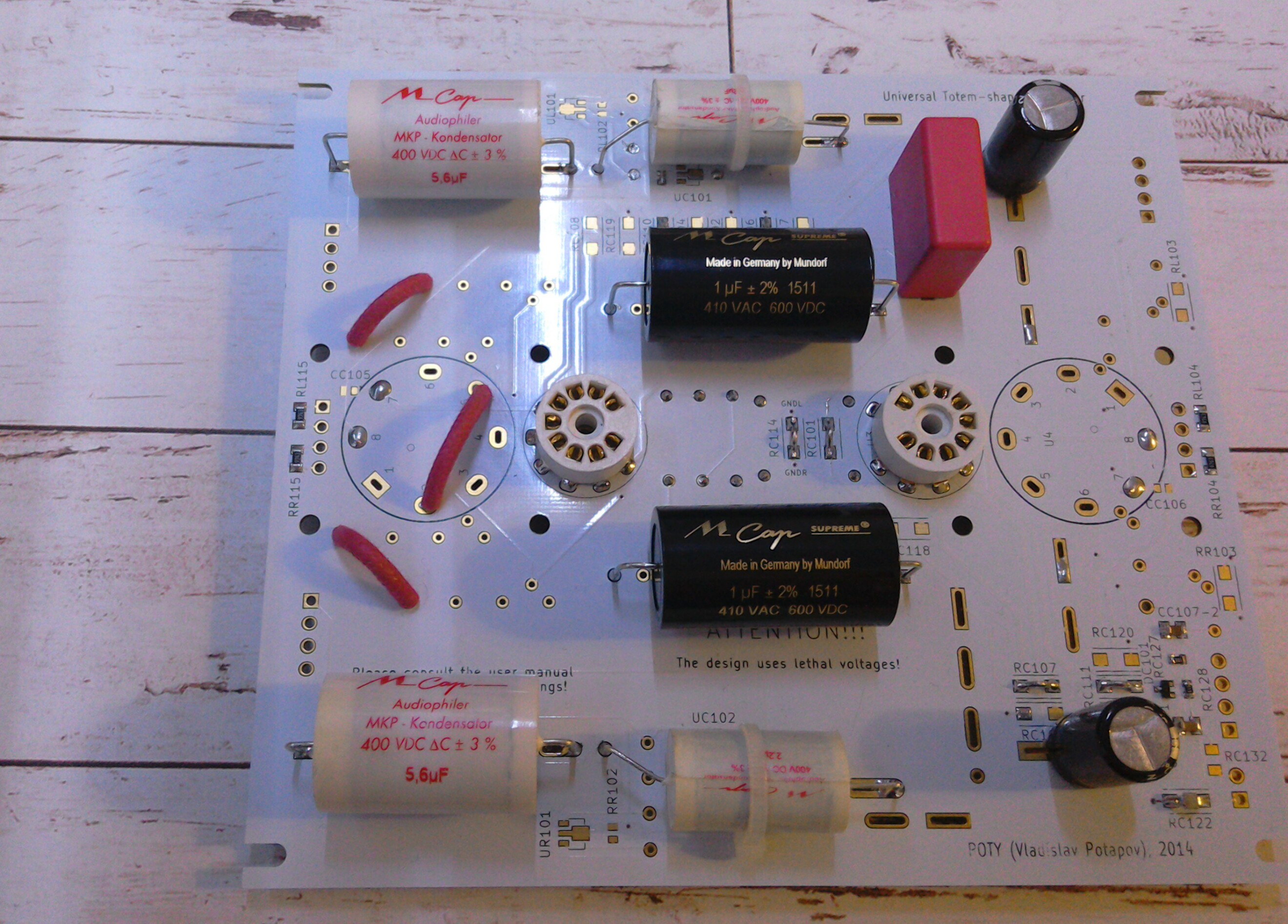

По поводу алгоритма. Здесь сложнее. Насколько я понял, мы реализовали схему отсюда?
Первое, что нужно проверить - работает ли стабилизатор 15В? Для этого неплохо было бы подать на B+, B- номинальное напряжение без вставленных ламп и померить 15В на CC107-1 или CC107-2. Если такое невозможно, то подать в эти точки напряжение с какого-нибудь источника постоянного напряжения >15В, чтобы обеспечить ток примерно в 3мА. Например, есть БП на 24В. 15В будет падать на стабилизаторе, соответственно, сопротивление будет 3кОм ((24-15)/3).
Если напряжение правильное, нужно понять, работает ли источник тока и даёт ли он правильный ток? В этом случае, нужно подключить точку, обозначенную на схеме как 12,5мА к любому источнику напряжения 16-20В (сохранив подачу питания предыдущего пункта) и померить напряжение на RC124. Посчитать ток. Если будет существенно отличаться - подобрать RC126.
Ну, как проверить делитель R/D-C101, RC112, RC113, думаю, объяснять не надо? :-)
Если всё как надо - вставляем лампы и проверяем работу накала. Потом включаем высокое. Промеряем:
- напряжение B+;
- напряжение накала;
- напряжение подъёма накала (CC101);
- напряжение на CC107-1 или -2;
- ток через RC124;
- напряжения на анодах нижних ламп.
Если всё нормально - всё работает.
