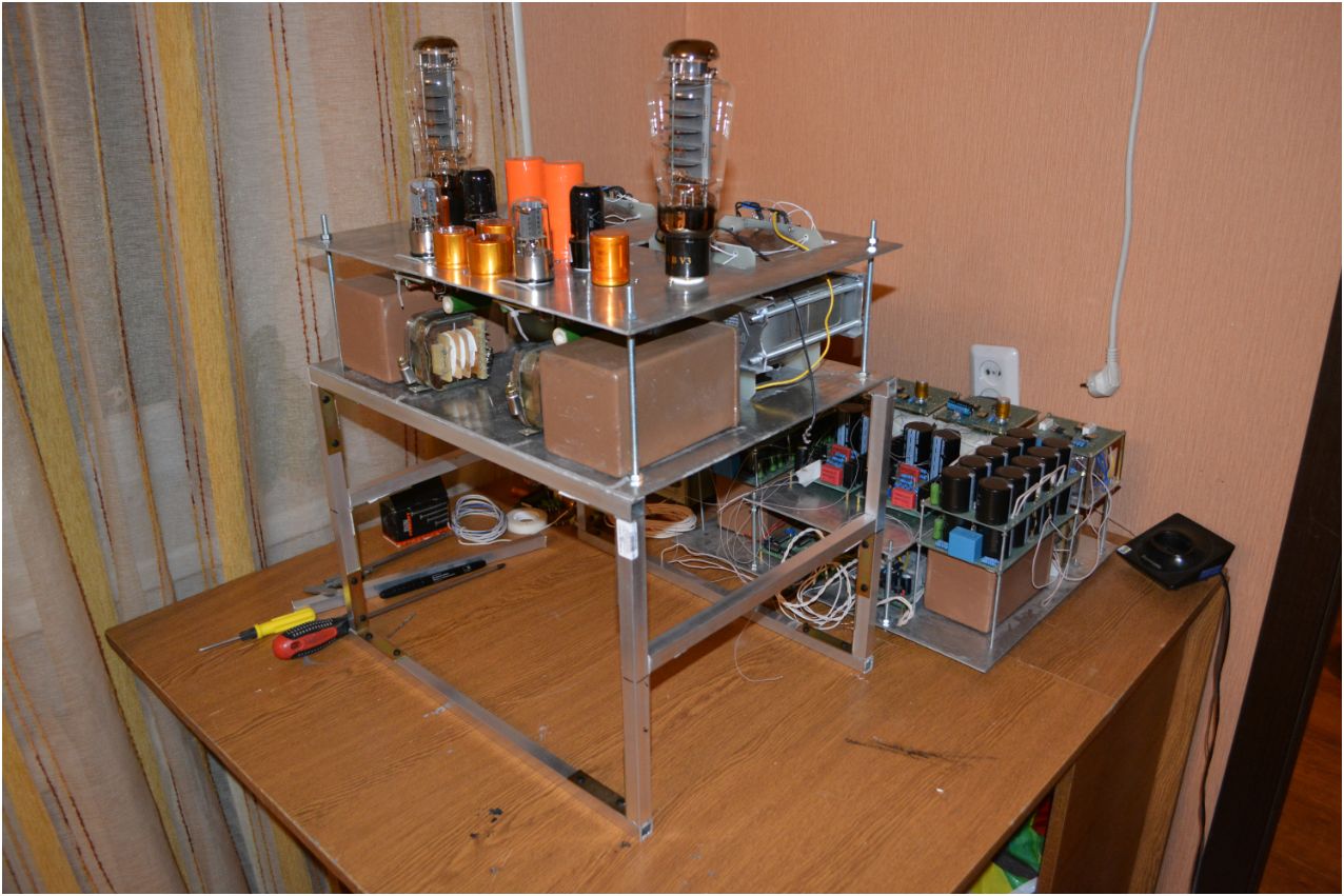

Сообщение Ратмир » 21 апр 2017, 20:31
Было принято решение оставить место для апгрейда, т.е. в будущем добавить еще по одной кассете электролитов на канал.
В итоге получилось 5 этажей 650 см. 3 этаж резерв. Завтра торжественное воссоединение усилителя с БП.
вес усилителя ~50 кг и рамка держит его не напрягаясь, но все равно немного сверху ее усилю.
вес БП наверное столько же кг.
Пока вот так.

Сообщение Роман Мирошниченко » 21 апр 2017, 23:15
Ратмир писал(а):5 этажей 650 см
Ратмир писал(а):вес усилителя ~50 кг
Вот это да!!!
Монументально!!!
Может его сразу на месте собирать, чтобы потом грузчиков не нанимать для переноса? :-)

Сообщение Ратмир » 21 апр 2017, 23:56
Ну как раз на две части и будет разделен. Чтоб не надорваться.

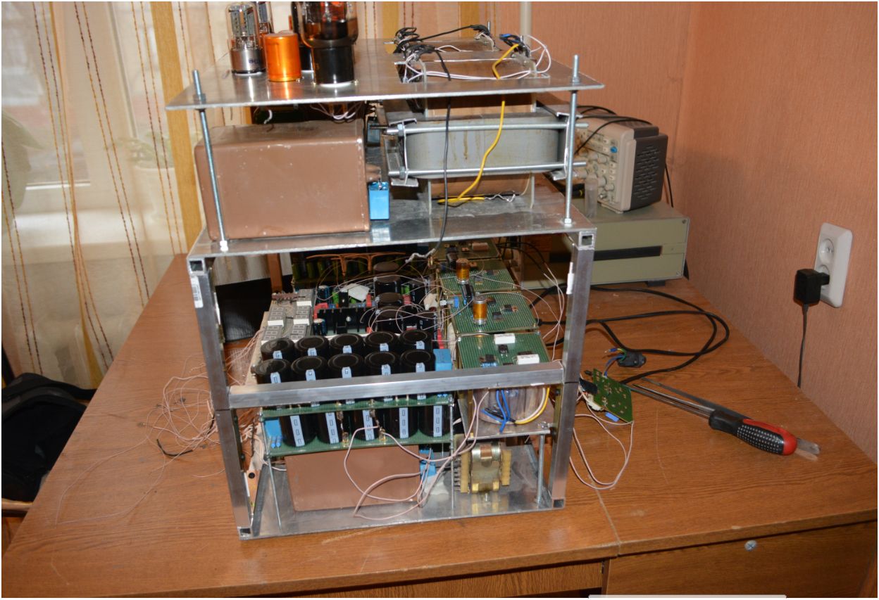

Сообщение Ратмир » 22 апр 2017, 17:49
вот

Сообщение AndreyK » 25 апр 2017, 20:58
Поздравляю! Титанический труд, но главное, что все двигается к завершению проекта. Удачи!

Сообщение Ратмир » 25 апр 2017, 21:44
Спасибо Андрей!
Теперь я понимаю Ваш титанический труд. Снимаю шляпу. Желаю успехов во всех проектах.
По вашей тропинке мы дошли до того что и в аноде EML поставим стабы и еще по одной кассете электролитов.
Для этого я оставил 3 этаж пока пустым.

Сообщение AndreyK » 26 апр 2017, 20:12
Ратмир писал(а):что и в аноде EML поставим стабы и еще по одной кассете электролитов.
А может стоит поставить по одному качественному электролиту вместо кассеты? Это так - мысли в слух. По цене такая замена наверно будет равнозначная, а по весу и объему можно будет выиграть. Если будете ставить стабилизатор, то основную (по величине) емкость можно поставить до стабилизатора, а процентов 20 от нее после, чтобы при включении меньше нагружать стабилизатор.

Сообщение Ратмир » 28 апр 2017, 07:57
Андрей я предлагал Николаю просто воткнуть пару мундорфов. Николай настоял на кассете. По цене я выиграл примерно 6 тыс. руб. Но самое главное это не цена. А концепт! Здесь же не просто кассета а а целый блок с ПТМН.
