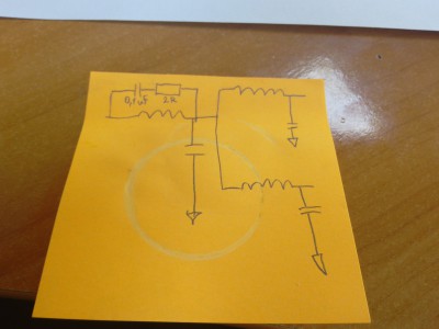

В БП нужны как минимум:
- демпфер на 30Гн,
- последовательное сопротивление с 4Гн,
- увеличение конденсатора после 30Гн.
Шум/гул с проведёнными изменениями должен значительно уменьшиться. Я бы после всего ещё раз промерил напряжения/токи, а также сопротивления до земли от всех точек.
Не лишним было бы померить заземление накала (через конденсатор).
Также хотелось бы спросить - осталась ли вторая плата сейчас в деле? И проведена ли на ней модификация? Убраны ли демпферные резисторы RC129-131 (или выпаян хотя бы один из них).
Нужно проверить, правильно ли подключается кабель пред-мощник к каскаду?
- демпфер на 30Гн,

Давайте временно подключим Ваш 100мкФ параллельно имеющемуся 30мкФ Мундорфу.
Демпфер пока делаем из того, что есть. Да, последовательно можно соединить конденсаторы. Выравнивать ничего не нужно, это всё равно не поможет, выравнивание потенциалов будет происходить гораздо медленнее импульсной помехи от дросселя.
Не забудьте последовательные сопротивления (500-1к, можно меньше для начала) с дросселями 4Гн.
Нам нужно сейчас прийти к некоторому работоспособному варианту, потому будем смотреть, что нам докупить. Честно говоря, описывая ранее ситуацию как абсурдную, я и не предполагал, что она опустится до такого абсурда. Я совершенно не понимаю причину столь странного поведения этой балансной конструкции.
Кстати, а мы баланс половинок проверяли? Может, что-то не так в этом плане?

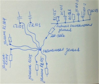

Я в итоге привел землю(она же ЦТ трасформаторной обмотки) единым кабелем от трансформатора до реле.poty писал(а):Можно второй конец резистора демпфирующей цепи прицепить к земле ("на выходе кенотрона").
Прямо на плате. Просто в оба канала (входа) впаяны проводки от центральной звезды.poty писал(а):По поводу фона: в каком месте замкнут вход? Замкнуты оба входа?
На 100К, уходящую в звезду.poty писал(а):Неиспользуемый выход нагружен на резистор?
Ок!poty писал(а):Ещё раз прошу проверить соединение с землёй из розетки.
Всё еще раз проверил. Собрано верно, стало гораздо хуже.

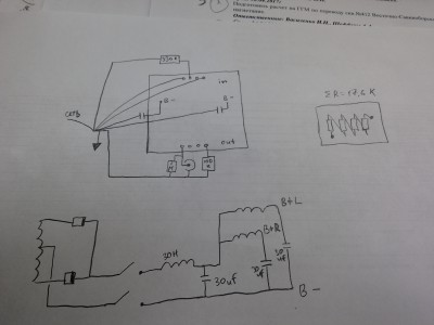

Сейчас у меня отсутствует регулятор громкости.
Центральной звездой выступает уголок на корпусе. На него приведена земля из розетки.
Из звезды на входы приходят 2 провода, таким образом, входы у нас закорочены. Я там не нарисовал 1М резистор со входа на звезду. Но сути в нем не много, ведь провод в данном случае является перемычкой в обход резистора. Сетки входной лампы на звезду дают 220ом.
Выходы. Один выход закорочен на звезду через 100к. Второй выход используется для прослушивания шума гула и т.д. на землю этот выход дает 100к, это входное сопротивление подключенного к нему моноблока. Если провод отключить - становится 1М. В соответствии резистору.
Также на звезду приходят 2 конденсатора сх101, вторая часть которых сидит на В-.
Сигнальная земля платы соединяется со звездой через резистор 330К.
В качестве второй платы выступает набор резисторов.
Схема для БП, как он выглядит сейчас, снизу. Там все просто. В+ и В- проводами заходят в платы. Ни с чем не соединяются (корпус, я имею ввиду). Емкость от В- на корпус предполагаю будет 2*2.2uF. но вечером выясню.
Итак, между В- и сигнальной землей, как и ожидалось, 4.4мкф.
Трансформатор дал на вторичке 248В под нагрузкой. При использовании только одной платы. Я собрал для него отдельный фильтр. 2 конденсатора по 100 мкф и 470 ом между ними. Выпрямление - диодный мост. Чтобы специально исключить полностью наш старый фильтр из мундорфов и дросселей. Тоесть теперь высокое выглядит так: мост-100мкф-470ом-100мкф-неэлектролиты на плате. Фон+ гул ровно такие же, как и до этого. Теперь только, правда, после выключения высокого гул стоит примерно минуту - полагаю, это связано с большей емкостью электролитов и отсутствием дросселей. Также я вернул RC129 = 39K.
