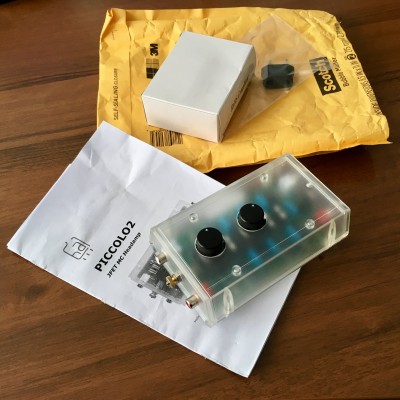

Приехало PICCOLO )))
Сообщение Роман Мирошниченко » 03 май 2017, 10:09
Только получил, по пути на работу. Когда пришло извещение, я и не подумал, что это хэд-амп - "мелкий пакет" 0,375 кг.

Сообщение Евгений Михеев » 03 май 2017, 10:22
О, круто! Поздравляю!
Сообщение Роман Мирошниченко » 03 май 2017, 10:24
Да, уж. Ваш кабель под него уже залежался в коробке! :twisted:
Пора ему в дело.
Сообщение poty » 03 май 2017, 11:05
Поздравляю! Что-то долго шло, но самое главное - что оно наконец на руках! :-)
Ну, теперь есть масса "ручечек", которые можно покрутить! :-) Кстати, там же встроена возможность менять нагрузку, так что сможете на своём опыте послушать, что это значит.
Сообщение Роман Мирошниченко » 03 май 2017, 12:54
Спасибо!!! Ощущение, что стою перед новой дверью, в которую очень хочется войти. Стратегических планов море, по тактическим руки чешутся. :-)
Первое мнение - внешним видом не впечатляет. Скажу честно, встретил бы я такое на прилавке в магазине, не притормозил бы рядом. Даже RCA-гнезда простые ("беленькие")... Но, выполнено добротно и качественно. Без заусенцев, перекосов и болтаний.

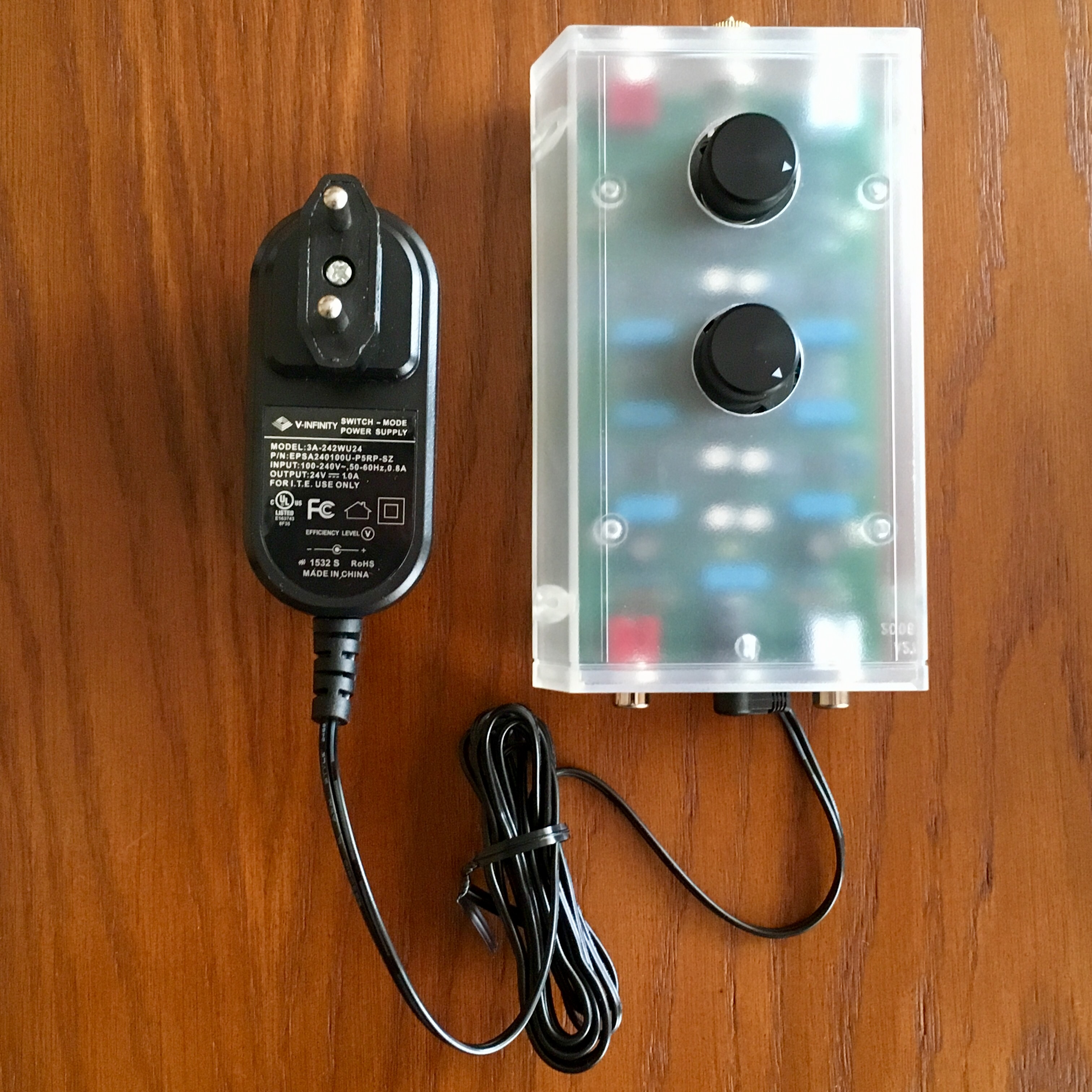

Но, главный барьер для того, чтобы я серьезно относился сейчас к этому устройству - блок питания. После многочисленных тем, которые я просмотрел на этом форуме, касательно блоков питания... И тем более фонокорректора... И тем более для МС!!! :
Как-то мне очень странно. Пожалуй, моя толерантность сейчас достигла невероятного уровня, который удивителен для меня самого. Хотя я конечно же понимаю, что уровень этого хэд-ампа не сопоставим с "корректором Романа". Это и является допущением компромиссов. Надеюсь, с корректором на нувисторах он споется.

Во многом я с Вами, Роман, согласен. Да, здесь есть очень много натяжек в этом дизайне и питание - одна из таких натяжек. Hagerman - инженер по сути, у него особенно нет заморочек с элементной базой и к конструированию он подходит с точки зрения инженерного дизайна (иногда на грани фола, а иногда - и за гранью).
Теперь что касается переключений. Переключение усиления производится так же, как и в Вашем, Роман, "большом" корректоре - то есть, после усиления, когда токи и напряжения уже гораздо выше "базовых" от картриджа. Я не говорю, что это - хорошо, но это необходимо функционально, поэтому к таким компромиссам можно отнестись с пониманием.
Переключение нагрузок - моя боль. Я не смог её вынести и заменил штатный переключатель на систему реле, по типу сигнальных, применённых опять же в Вашем будущем корректоре. Я уже упоминал сколько времени я на этот поиск потратил. Но и мой "костыль" считаю большим компромиссом, поэтому в том фонокорректоре, что есть у меня, сохранён вход в обход всех переключений - непосредственно на ММ-корректор.
Я уверен, что со временем можно будет "апгрейдить" это устройство, но думаю, даже в теперешнем виде это - одно из самых продуманных устройств, что я видел.

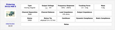

Сейчас установлен Пикеринг.
Выставил нулевое усиление и 47 Kohm load impendance.
Попробовал уменьшать нагрузку, звук портится очень заметно. При 47 ohm, словно что-то шепчется, как за стенкой телевизор у соседей. Даже при полной громкости. Не ожидал такой значимости этой регулировки. Я когда-то пробовал такое с Pro-Ject Tube Box DS. Там ручка прямо на передней панели. Не помню подобного эффекта.
