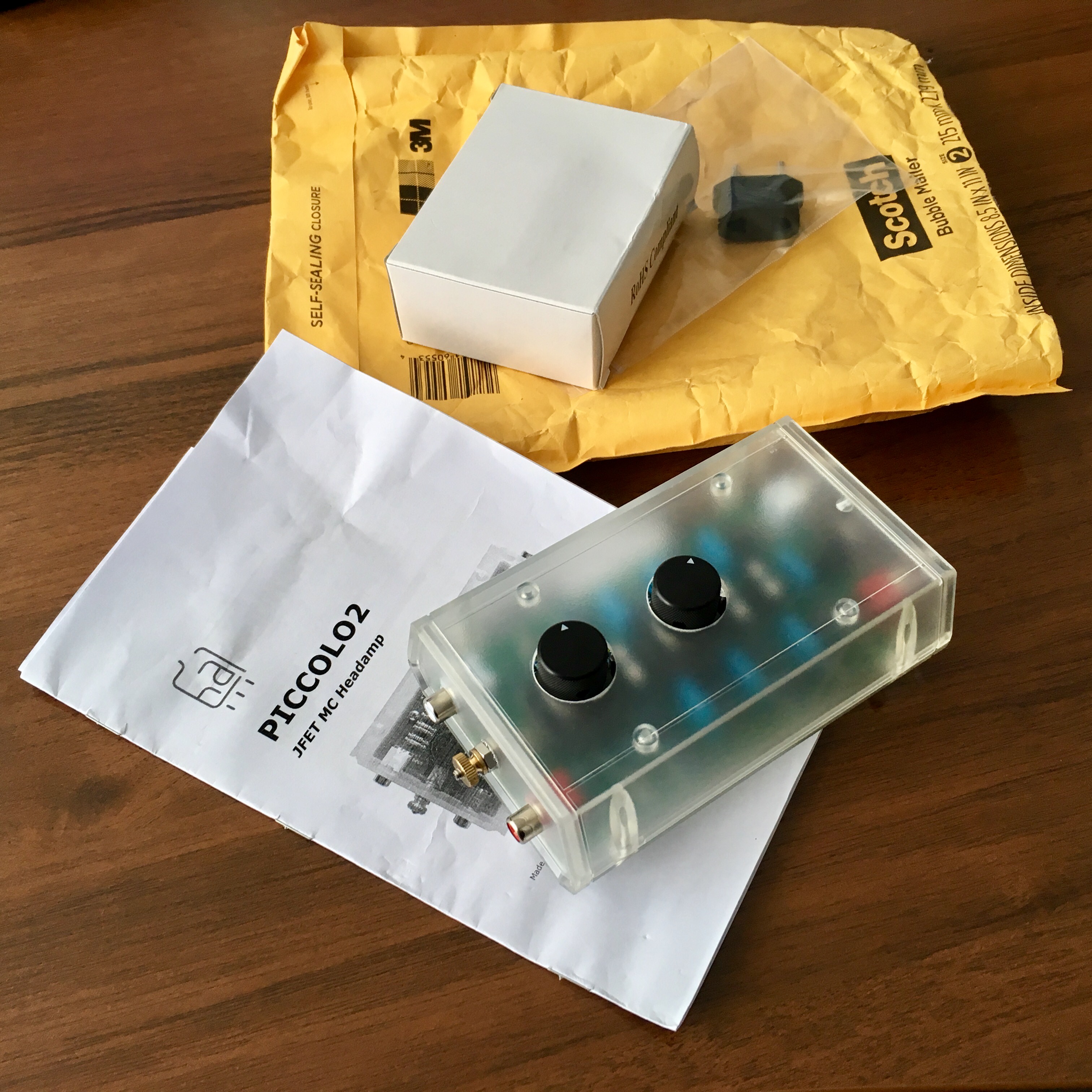

Приехало PICCOLO )))
Сообщение Роман Мирошниченко » 03 май 2017, 10:09
Только получил, по пути на работу. Когда пришло извещение, я и не подумал, что это хэд-амп - "мелкий пакет" 0,375 кг.

Сообщение Роман Мирошниченко » 03 май 2017, 12:54
Спасибо!!! Ощущение, что стою перед новой дверью, в которую очень хочется войти. Стратегических планов море, по тактическим руки чешутся. :-)
Первое мнение - внешним видом не впечатляет. Скажу честно, встретил бы я такое на прилавке в магазине, не притормозил бы рядом. Даже RCA-гнезда простые ("беленькие")... Но, выполнено добротно и качественно. Без заусенцев, перекосов и болтаний.
poty писал(а):Ну, теперь есть масса "ручечек", которые можно покрутить!
В целом мое восприятие этого хэд-ампа пока очень противоречиво.
Выбранный по Вашей (Владислав) рекомендации, он напрочь перечеркивает все ограничения пользовательских удобств для фонокорректоров, которые я от Вас же и впитал, в ходе обсуждения проекта "корректора Романа".
Я про эти самые "ручки". Добавить сюда еще переключатель входов и "вся библия нафиг"... :spy:
Но, главный барьер для того, чтобы я серьезно относился сейчас к этому устройству - блок питания. После многочисленных тем, которые я просмотрел на этом форуме, касательно блоков питания... И тем более фонокорректора... И тем более для МС!!! :
Как-то мне очень странно. Пожалуй, моя толерантность сейчас достигла невероятного уровня, который удивителен для меня самого. Хотя я конечно же понимаю, что уровень этого хэд-ампа не сопоставим с "корректором Романа". Это и является допущением компромиссов. Надеюсь, с корректором на нувисторах он споется.
