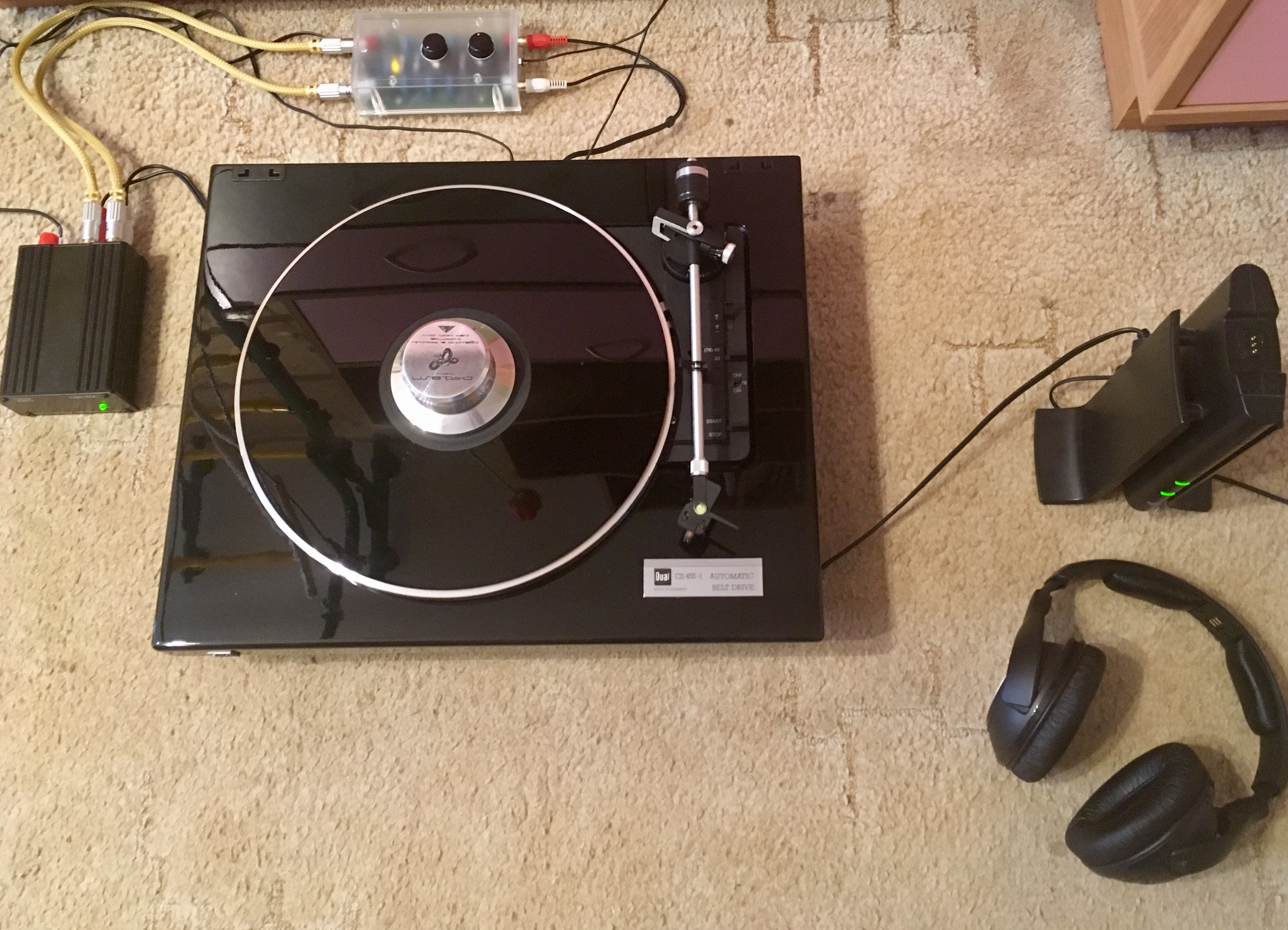

На всякий случай поясню, что это две разные ситуации, которые я сымитировал:
1) Piccolo полностью подключен. И к тонарму, и к корректору, и по земле в обе стороны. Только его б/п выключается из розетки.
В этом случае фон не исчезает, а лишь меняет характер составляющих. Кстати, эти составляющие проявляются не всегда одинаково. Словно, это я их вызываю, трогая устройство.
2) Piccolo подключен со стороны корректора, в т.ч. земля. Включено его питание. Но, тонарм от него отключен, в т.ч. земля. Т.е. его вход полностью свободен.
В этой ситуации просто жуткое гудение в колонках. Такое, что приходится поскорее отключать пред.

Сейчас Piccolo подключен по инструкции. Земля только со стороны тонарма. На корректор земля не соединена. Межблок от Piccolo до корректора я поменял - экран соединен на минус со стороны корректора.
Попробовал выключить блок питания при таком варианте подключения - фон пропадает. Ранее этого не было. Я это отмечал:
Роман Мирошниченко писал(а):Я попробовал выключить хэд-амп - фон остается, в нем лишь пропадают некоторые составляющие (рокот напоминающий звук вертолета).
Но, тогда земля была на корректор соединена. Сейчас нет.

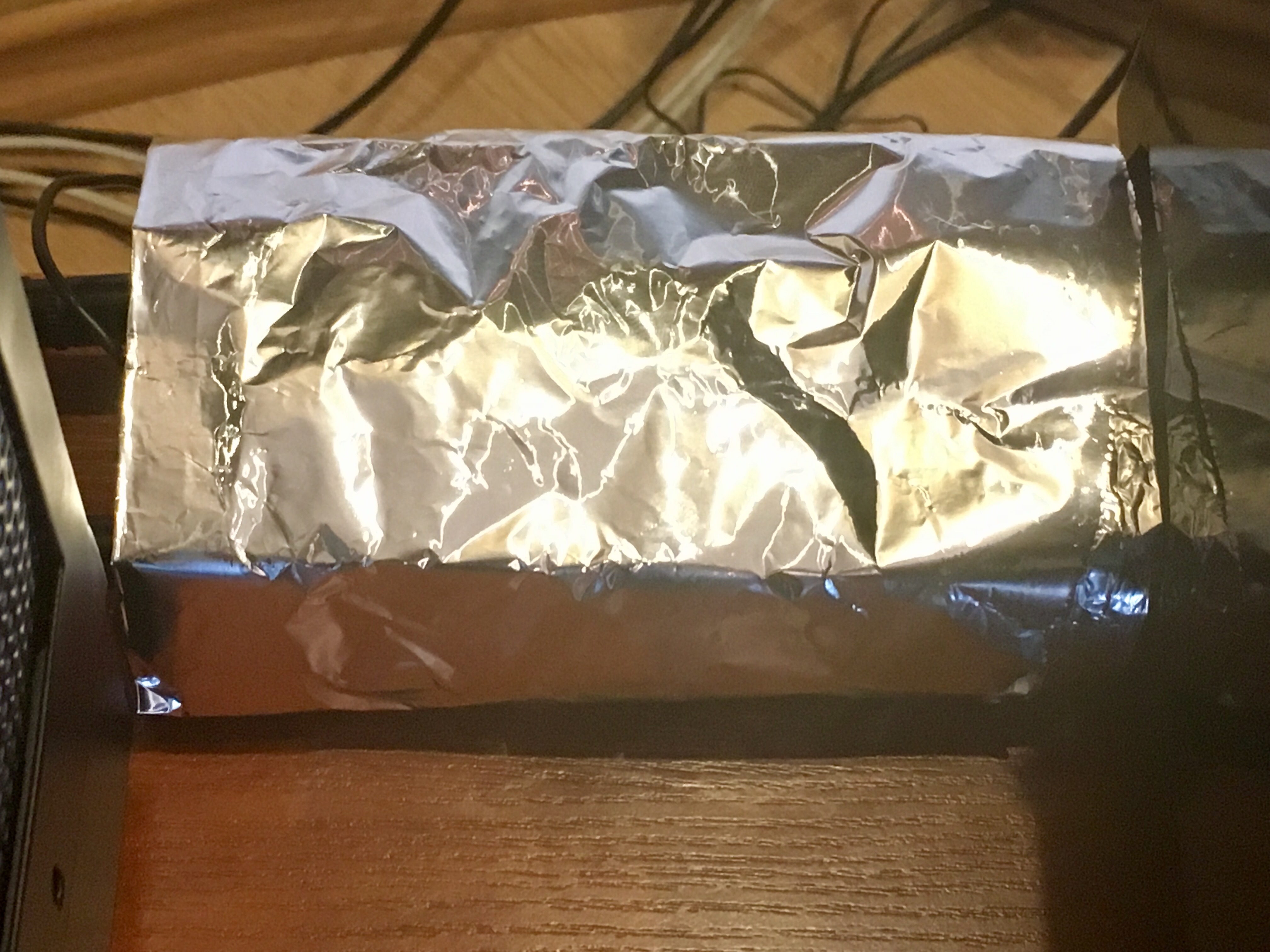

Три слоя фольги:
Не помогло.
Сам поражаюсь, на какие глупости способен.

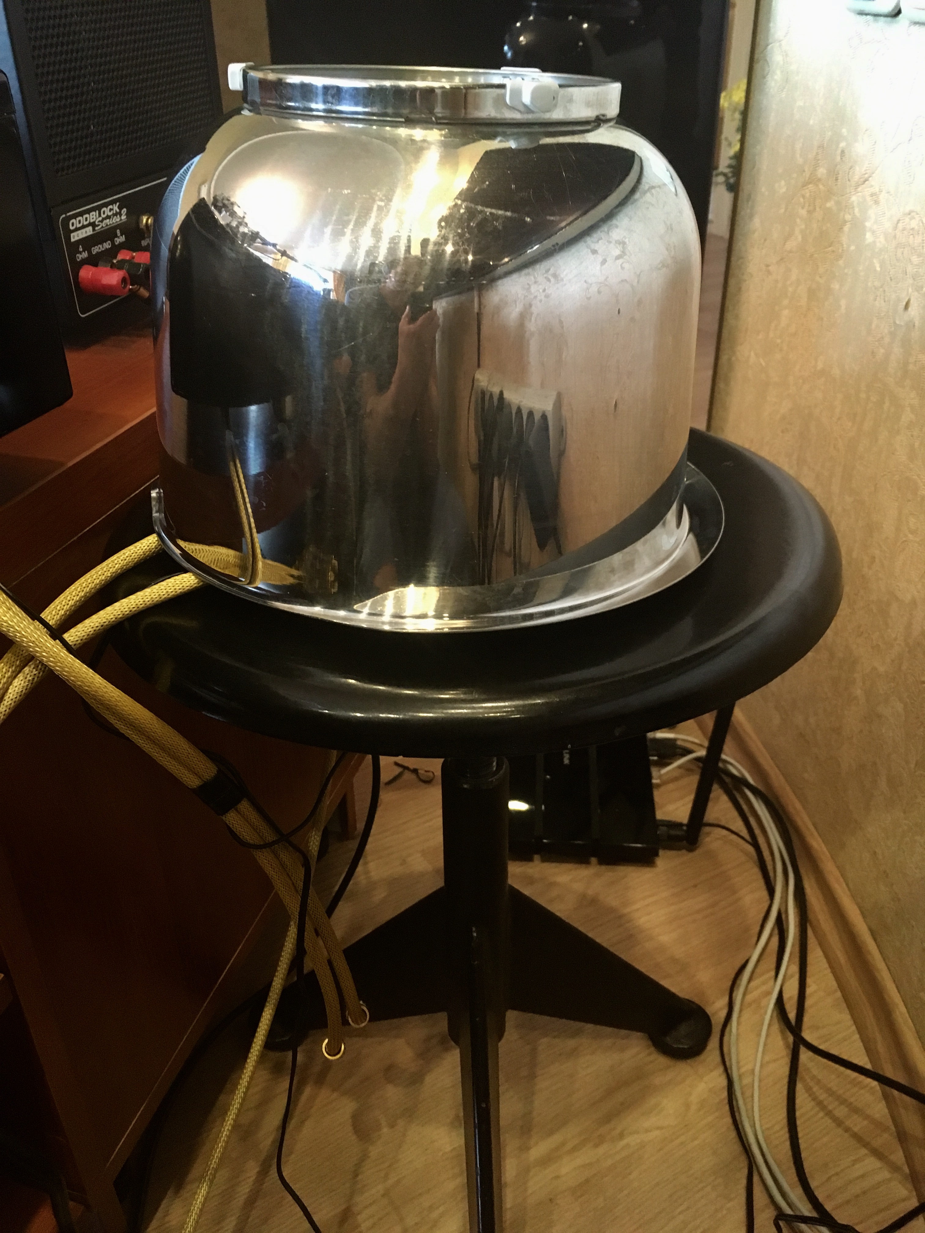

Piccolo, звернутый в фольгу, я накрыл кастрюлей от миксера:
Фон не изменился.
Сообщение poty » 04 май 2017, 15:42
Не поверите! У меня была такая же идея! :-) Только с подключением кастрюли к земле! :-)

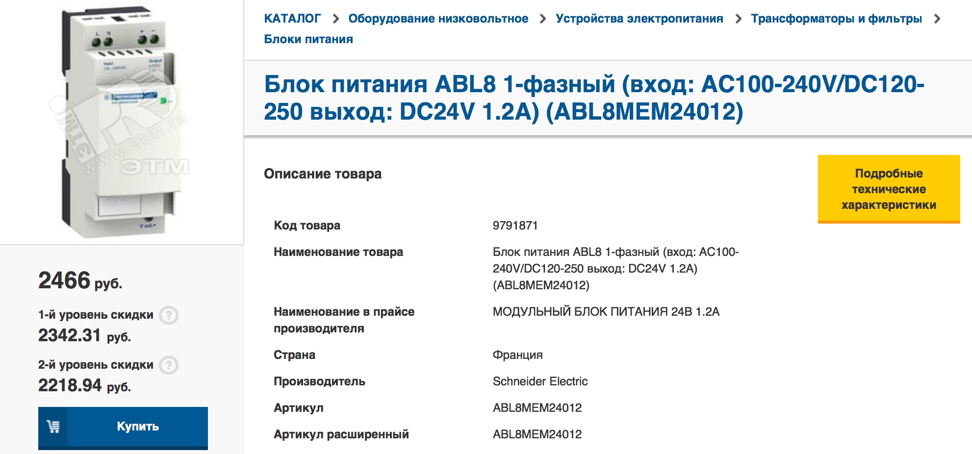

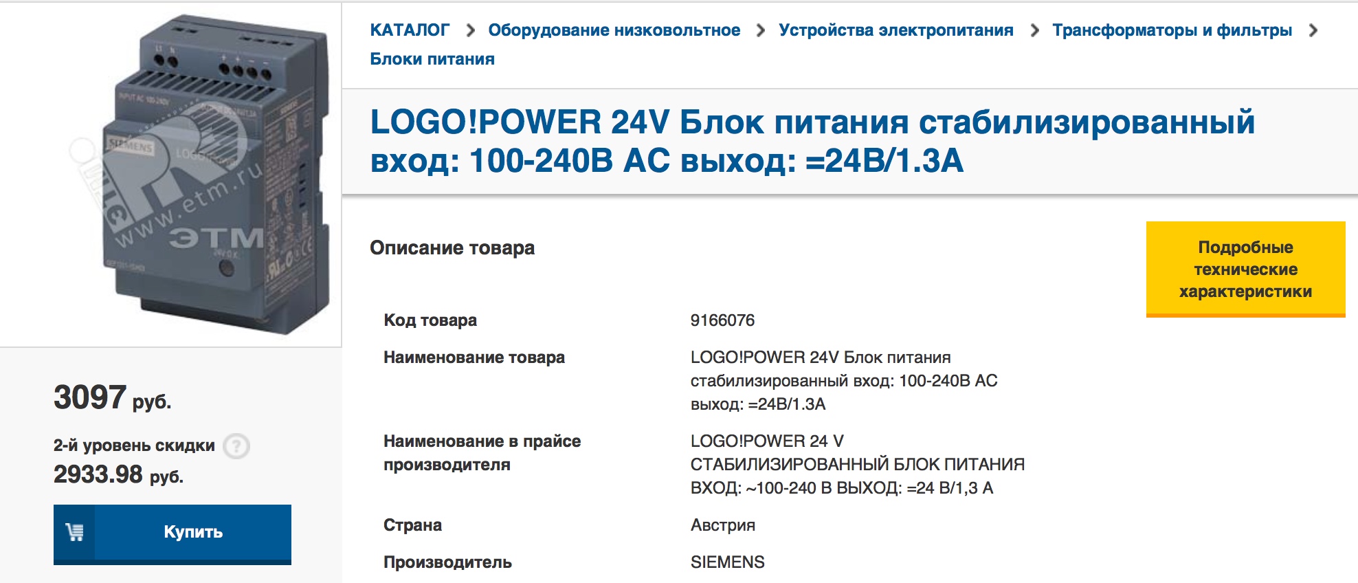

poty писал(а):разве что использовать какой-нибудь подходящий блок питания на 24В
Уже озадачился этим вопросом.
Правда в обозримом пространстве ничего бюджетного пока не нашел. Только эти варианты:
http://www.etm.ru/cat/nn/9791871/
http://www.etm.ru/cat/nn/9166076/
Однако, нужно еще разъем подобрать. Там не хитрый, но с этим тоже бывает засада. Родной блок питания пока курочить не хочется.
poty писал(а):Только с подключением кастрюли к земле!
Ничего не дало.
Не наводки это, точно не наводки. Я в детскую относил со второй системой, там вообще электроники кроме нее нет.

Мне вообще тяжело понять, что в нем может быть неисправно в такой ситуации. Если он вносит шумы, то я не могу это проверить. Тут наверное нужны измерения оссциллографом или еще чем-то серьезным. Мне это пока недоступно.
Это я к тому, что если и удастся найти подобный блок питания, я не могу быть уверен, что и от него не будет тех же шумов.

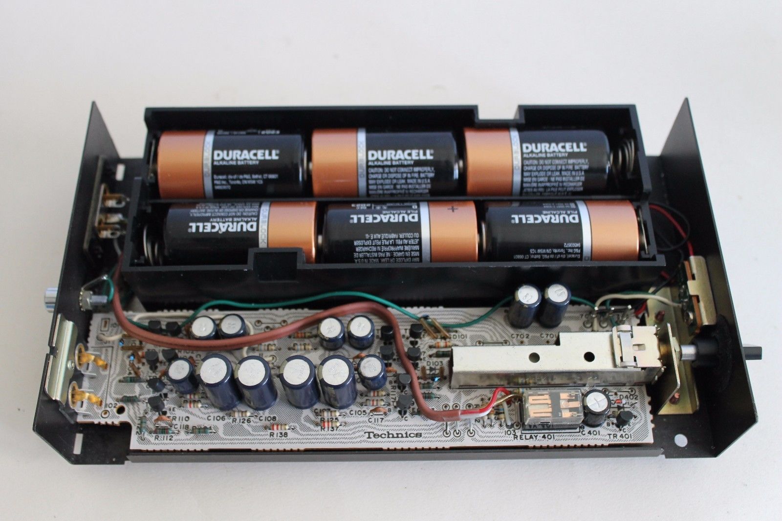

А если запитать Piccolo от аккумулятора? У меня наверняка есть батареи на 12В. (кажется, мы используем 7-ми амперные). Если две соединить последовательно, получим 24-х вольтовый источник.
Что скажете на это?
Может вообще подумать о таком апгрейде питания для Piccolo? Я встречал не раз подобные решения. Например Technics SU-3000MC.
