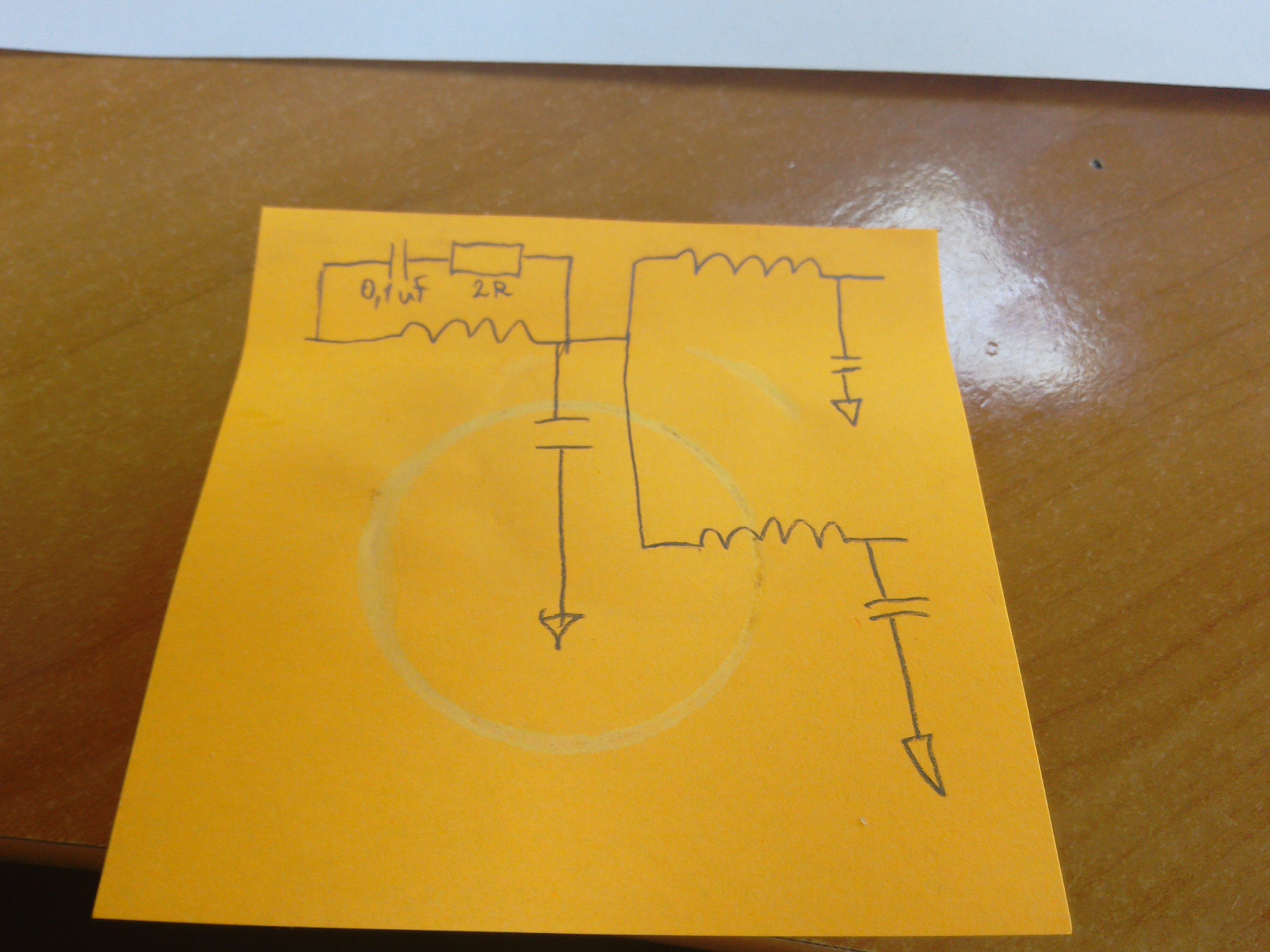

В БП нужны как минимум:
- демпфер на 30Гн,
- последовательное сопротивление с 4Гн,
- увеличение конденсатора после 30Гн.
Шум/гул с проведёнными изменениями должен значительно уменьшиться. Я бы после всего ещё раз промерил напряжения/токи, а также сопротивления до земли от всех точек.

Сообщение poty » 03 май 2017, 13:53
Давайте временно подключим Ваш 100мкФ параллельно имеющемуся 30мкФ Мундорфу.
Демпфер пока делаем из того, что есть. Да, последовательно можно соединить конденсаторы. Выравнивать ничего не нужно, это всё равно не поможет, выравнивание потенциалов будет происходить гораздо медленнее импульсной помехи от дросселя.
Не забудьте последовательные сопротивления (500-1к, можно меньше для начала) с дросселями 4Гн.

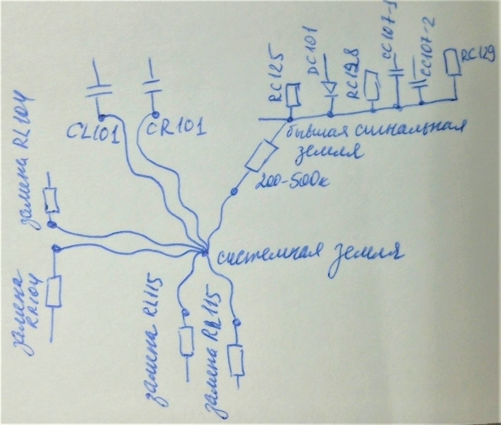

Я бы также зарисовал ту схему соединений, что есть сейчас, на случай, если в какой-то момент произошла рассинхронизация понятий.
Сообщения: 4485
Поблагодарили: 360 раз
#476
Сообщение Евгений Михеев » 04 май 2017, 15:18
Есть отдельный трансформатор 200 вольт вторичкой. Правда я не знаю на какой ток, но чисто по габаритам миллиампер пятьдесят есть. Можно собрать что-то rc образное на его основе.
Схему того, что и как сейчас подключено - нарисую.
#477
Сообщение poty » 04 май 2017, 15:35
200В, конечно, маловато, но можно попробовать собрать для одного канала. Сколько уж получится (хотелось бы не ниже 250В). Я хочу исключить этот оставшийся компонент, на который я возлагал серьёзные надежды.
Сообщения: 4485
#478
Сообщение Евгений Михеев » 04 май 2017, 16:00
Сейчас у меня отсутствует регулятор громкости.
Центральной звездой выступает уголок на корпусе. На него приведена земля из розетки.
Из звезды на входы приходят 2 провода, таким образом, входы у нас закорочены. Я там не нарисовал 1М резистор со входа на звезду. Но сути в нем не много, ведь провод в данном случае является перемычкой в обход резистора. Сетки входной лампы на звезду дают 220ом.
Выходы. Один выход закорочен на звезду через 100к. Второй выход используется для прослушивания шума гула и т.д. на землю этот выход дает 100к, это входное сопротивление подключенного к нему моноблока. Если провод отключить - становится 1М. В соответствии резистору.
Также на звезду приходят 2 конденсатора сх101, вторая часть которых сидит на В-.
Сигнальная земля платы соединяется со звездой через резистор 330К.
В качестве второй платы выступает набор резисторов.
Схема для БП, как он выглядит сейчас, снизу. Там все просто. В+ и В- проводами заходят в платы. Ни с чем не соединяются (корпус, я имею ввиду). Емкость от В- на корпус предполагаю будет 2*2.2uF. но вечером выясню.
Итак, между В- и сигнальной землей, как и ожидалось, 4.4мкф.
Трансформатор дал на вторичке 248В под нагрузкой. При использовании только одной платы. Я собрал для него отдельный фильтр. 2 конденсатора по 100 мкф и 470 ом между ними. Выпрямление - диодный мост. Чтобы специально исключить полностью наш старый фильтр из мундорфов и дросселей. Тоесть теперь высокое выглядит так: мост-100мкф-470ом-100мкф-неэлектролиты на плате. Фон+ гул ровно такие же, как и до этого. Теперь только, правда, после выключения высокого гул стоит примерно минуту - полагаю, это связано с большей емкостью электролитов и отсутствием дросселей. Также я вернул RC129 = 39K.
