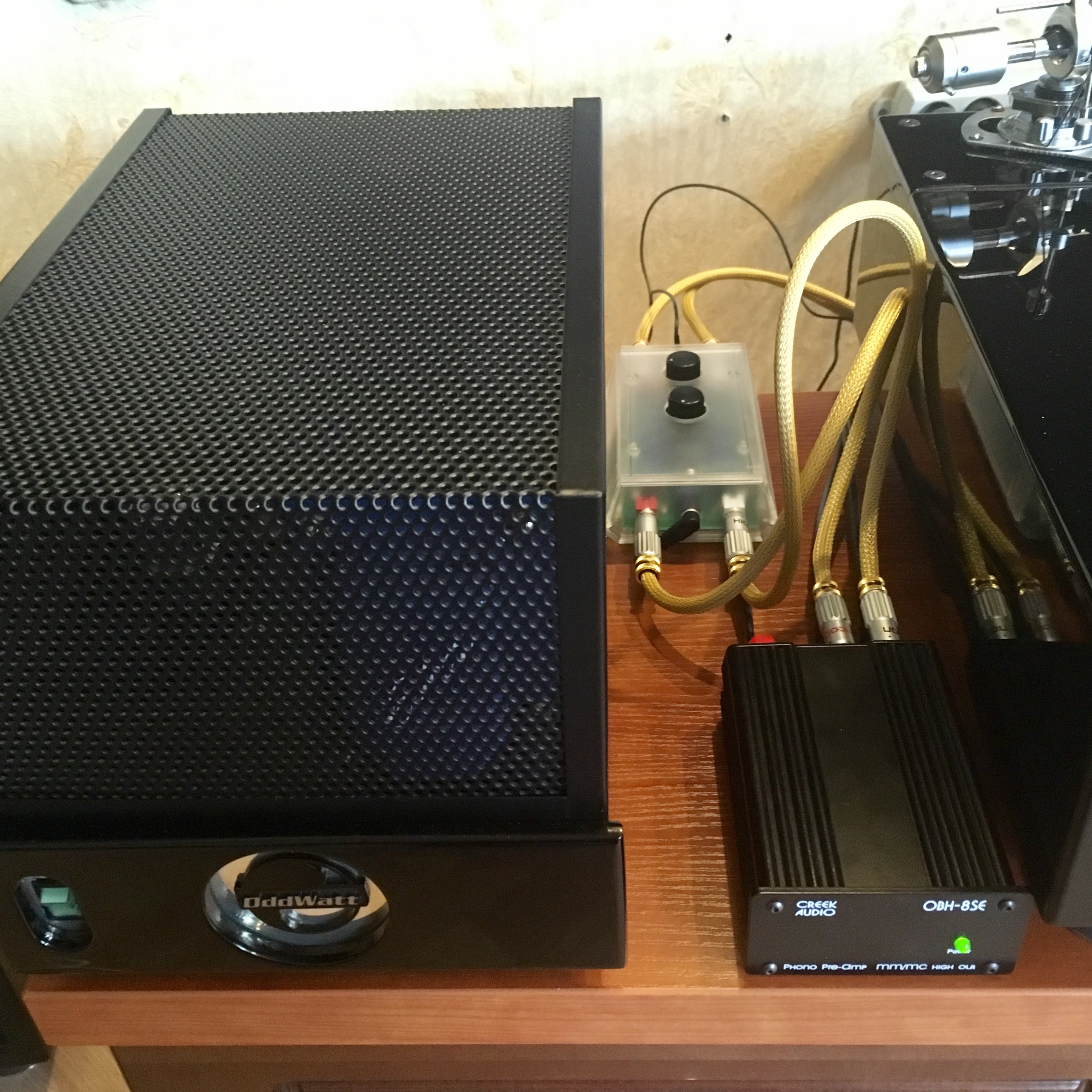

poty писал(а):Если Piccolo никуда не подключен и его блок питания выключен он не может так влиять на фон
Каждый раз чувствую себя "блондинкой" в автосервисе... :-)
Очень боюсь ввести в заблуждение.
На всякий случай поясню, что это две разные ситуации, которые я сымитировал:
1) Piccolo полностью подключен. И к тонарму, и к корректору, и по земле в обе стороны. Только его б/п выключается из розетки.
В этом случае фон не исчезает, а лишь меняет характер составляющих. Кстати, эти составляющие проявляются не всегда одинаково. Словно, это я их вызываю, трогая устройство.
2) Piccolo подключен со стороны корректора, в т.ч. земля. Включено его питание. Но, тонарм от него отключен, в т.ч. земля. Т.е. его вход полностью свободен.
В этой ситуации просто жуткое гудение в колонках. Такое, что приходится поскорее отключать пред.
P.S. Кстати, хочу уточнить, что при выключенном по питанию фонокорректоре, если на предусилителе выбран его вход, тоже наблюдаю фон. Не такой страшный, но очень заметный.
Вчера попробовал еще от предусилителя все лишнее отключить. Медиаплеер, телевизор и наушники от второго выхода. Думал, может с ними что-то взаимодействует. Хоть эти устройства и выключены все время испытаний.
Но, ничего не изменилось.
Сегодня займусь измерениями и прозвонкой.
Спасибо за помощь! :smile:

Все есть, как Вы описываете.
Все четыре конектора звонятся на землю.
Замеренные сопротивления примерно соответствуют установленным.
Я промерил все положения - везде отклонение от обозначенного значения. Например не 47, а 50 Ом. Возможно, это неточность моего прибора.
Сообщение Роман Мирошниченко » 04 май 2017, 08:44
Попробую свежей энергетикой все подсоединить заново.
Энергия новая, но черти старые. Без изменений. Фонит, как и раньше.
Я свежим взглядом просмотрел все соединения - проблем не нашел.
Сейчас Piccolo подключен по инструкции. Земля только со стороны тонарма. На корректор земля не соединена. Межблок от Piccolo до корректора я поменял - экран соединен на минус со стороны корректора.
Попробовал выключить блок питания при таком варианте подключения - фон пропадает. Ранее этого не было. Я это отмечал:
Роман Мирошниченко писал(а):Я попробовал выключить хэд-амп - фон остается, в нем лишь пропадают некоторые составляющие (рокот напоминающий звук вертолета).
Но, тогда земля была на корректор соединена. Сейчас нет.
Попробую:
- при выключенном из розетке Piccolo соединить его землей с корректором (проверю, востановится ли фон, что я описывал);
- подключу Piccolo к другой розетке (сейчас он на той же "выделенке", что все мое аналоговое стерео).
- попробую другой фонокорректор.
Роман Мирошниченко писал(а):- подключу Piccolo к другой розетке (сейчас он на той же "выделенке", что все мое аналоговое стерео).
Без изменений.
Роман Мирошниченко писал(а):- при выключенном из розетке Piccolo соединить его землей с корректором (проверю, востановится ли фон, что я описывал);
Фон восстанавливается. В этом случае получается, что земля тонарма соединена с корректором, а сигнал развязан отключенным Piccolo. Такой вариант фонит, как я и описывал ранее.
Роман Мирошниченко писал(а):- попробую другой фонокорректор.
Подключил "корректор Никитина".
Моноблок выключен, чтобы на него не думалось.
Фон тот же. Но, теперь при соединении земли Piccolo на клемму земли "Никитина" фон усиливается, а не ослабляется (как при такой же манипуляции с корректором на нувисторах).
Сообщение Роман Мирошниченко » 04 май 2017, 08:49
Могу собрать полностью альтернативную систему: Дуаль, корректор Никитина и усилитель для наушников. В другой комнате и от другой розетки.
Тот же фон!
:evil: :evil: :evil:

Эту новую версию Piccolo я, конечно, не мучил, но вряд ли всё так плохо (хотя я не исключаю какого-нибудь повреждения).
Давайте, всё-таки, двигаться "от правильного". Я это уже описывал ранее. Исходное состояние - имеем три несоединённых девайса: проигрыватель, Piccolo, фонокорректор. Надеюсь, в таком положении ничего не фонит.
1. Подключаем выключенный Piccolo только межблочником с экраном на стороне корректора. Проверяем фон. Если фон появляется - это проблема, скорее всего, межблочника, так как крайне странно, что выключенное устройство будет фонить.
2. Подключаем питание Piccolo (в идеале - на вход Piccolo включить к.з. заглушки). Если появится фон, то дело в наводках на цепи Piccolo от окружающих устройств.
3. Подключаем провод заземления от плейера к корректору. Фон не должен измениться ни на йоту! Если это не так - проблема в заземлении в розетке.
4. Подключаем сигнальные кабели от плейера к Piccolo. Здесь возможно появление фона. Я бы включил межблочник экраном к Piccolo, так как там минимальный путь до заземления. Появление фона на данном этапе означает то же, что и в п.2.
Я понимаю, что я здесь не даю рецептов избавления от фона, но для меня непонятна ситуация "громкого фона" в принципе. Я не исключаю, что экранирование Piccolo далеко от идеала, но даже в этом случае фон не должен быть всеобъемлющим.

poty писал(а):для меня непонятна ситуация "громкого фона" в принципе
Чтобы хоть как-то поделиться своим восприятием этого фона (и может это натолкнет Вас на какую-нибудь идею).
Фон, что я наблюдаю, на слух очень похож на фон моего предусилителя Forem, если селектор переключить на вход, к которому ничего не подключено (свободный).
poty писал(а):Давайте, всё-таки, двигаться "от правильного".
Владислав, я всегда с интересом выполняю Ваши рекомендации. И сейчас пройдусь по пунктам. Только разберу вторую систему, что достал для проверки.

Роман Мирошниченко писал(а):Владислав, я всегда с интересом выполняю Ваши рекомендации. И сейчас пройдусь по пунктам. Только разберу вторую систему, что достал для проверки.
Может, на ней и пробовать? Удобнее же, чем на рабочей.
Роман Мирошниченко писал(а):Фон, что я наблюдаю, на слух очень похож на фон моего предусилителя Forem, если селектор переключить на вход, к которому ничего не подключено (свободный).
Такой фон не может быть как
Роман Мирошниченко писал(а):просто жуткое гудение в колонках
Да, в связи с тем, что выход Piccolo не имеет резистивных соединений с землёй (фактически - плавающий), в выключенном состоянии отсутствует шунтирующее действие низкого выходного сопротивления предыдущего устройства и небольшой фон может появляться. Но не настолько сильный!

poty писал(а):Такой фон не может быть как
Я ИМЕЮ ВВИДУ, ЗВУКОВОЙ ОКРАС.
Звук одинаковый, но громкость фона разная.
Тот, что я наблюдаю - похож на фон предусилителя с неподключенным ко входу устрйством. очень похож.
А "жуткое гудение" было, когда я к Piccolo на вход ничего не подключил.

poty писал(а):Исходное состояние - имеем три несоединённых девайса: проигрыватель, Piccolo, фонокорректор. Надеюсь, в таком положении ничего не фонит.
НЕ ФОНИТ.
При полностью вывернутой ручке громкости предусилителя, шум в колонках конечно есть. Но, это не то, на что я вообще бы обращал внимание. Причем, проверяемый вход ведет себя тише, чем второй (с тонармом).
poty писал(а):1. Подключаем выключенный Piccolo только межблочником с экраном на стороне корректора. Проверяем фон. Если фон появляется - это проблема, скорее всего, межблочника, так как крайне странно, что выключенное устройство будет фонить.
Так же тихо.
Однако, в звуке появилась новая составляющая. К шипению добавилось гудение. Это если ручка громкости на максимум!
В рамках этого пункта поэксперементирую:
- Перевернул межблочник - гудящая составляющая не изменилась.
- Заменил межблок от Евгения на китайский, сразу начало "жутко" фонить.
- Заменил межблок на изготовленный мной (экран распаян со стороны корректора) - гудящая составляющая, как с кабелем Евгения.
- Снова отсоединил Piccolo, гудение исчезло и остался лишь шум.
Так, как все это на максимальной громкости, продолжаю дальше.
Piccolo обесточен и подключен кабелем от Евгения с экраном со стороны корректора. Фона нет, есть легкое гудение на максимальной громкости.
poty писал(а):2. Подключаем питание Piccolo (в идеале - на вход Piccolo включить к.з. заглушки). Если появится фон, то дело в наводках на цепи Piccolo от окружающих устройств.
Вход заглушил. Подключил питание.
ПОЯВИЛСЯ ФОН!
Но, я продолжу по пунктам, ибо один момент меня заинтересовал:
poty писал(а):3. Подключаем провод заземления от плейера к корректору. Фон не должен измениться ни на йоту! Если это не так - проблема в заземлении в розетке.
У меня заземление идет от тонарма. Он никак не связан с землей в розетке. Piccolo тоже подключен через блок питания, вилка которого не имеет контакта с землей. Я менял ее положение в розетке, это ничего не дало.
Подключение провода заземления от тонарма фон не изменило. Но, если я касаюсь рукой селектора на Piccolo, фон усиливается.
poty писал(а):4. Подключаем сигнальные кабели от плейера к Piccolo. Здесь возможно появление фона. Я бы включил межблочник экраном к Piccolo, так как там минимальный путь до заземления. Появление фона на данном этапе означает то же, что и в п.2.
Ну, этот пункт уже нет смысла выполнять после появления фона в п.2.
Вопрос теперь, как устранить причину этого фона. Ведь он оставался даже когда я перенес Piccolo в другую систему, расположенную в другой комнате, подключенную к другой розетке. :think:
Что же так влияет?
P.S. Лично у меня такое впечатление, что когда я подключил обесточенный Piccolo к корректору (п.1) - появилась гудящая составляющая. Которая была слышна лишь на максимальной громкости. Но, когда я подключил питание к Piccolo (п.2), эта гудящая составляющая им просто была усилена и стала слышна на нормальной громкости.

То, что появился незначительный фон при подключении выключенного Piccolo - явление нормальное.
Теперь - про фон с включенным Piccolo. У меня нет решения по этой проблеме. поскольку разработка не моя. Формально - проблема может быть в неисправности блока питания, но что-то мне подсказывает, что это не так. Тогда остаётся лишь один вариант - наводки.
Надо подумать

poty писал(а):Тогда остаётся лишь один вариант - наводки.
Может его пищевой фольгой обернуть. :think:
poty писал(а):Надо подумать
:pray: :pray: :pray:
Три слоя фольги:
Не помогло.
Сам поражаюсь, на какие глупости способен.
Piccolo, звернутый в фольгу, я накрыл кастрюлей от миксера:
Фон не изменился.

Не поверите! У меня была такая же идея! :-) Только с подключением кастрюли к земле! :-)
Я не знаю, что можно предпринять в данной ситуации. Нельзя исключать неработоспособность Piccolo или его блока питания, но проверить это доступными способами, я полагаю, невозможно (разве что использовать какой-нибудь подходящий блок питания на 24В - насколько я понимаю, он там такой).
В качестве эксперимента - можно соединить корпус любого RCA-Разъёма на панели корректора с его клеммой заземления (при подключенном Piccolo с закороченными входами и включенным питанием). Просто понять, что происходит с фоном. Я предполагаю, что Piccolo рассчитан несколько на другой способ заземления, чем тот, что применён в корректоре сейчас, но даже если это соединение поможет - я опасаюсь, что общий уровень фона фонокорректора вырастет.

poty писал(а):разве что использовать какой-нибудь подходящий блок питания на 24В
Уже озадачился этим вопросом.
Правда в обозримом пространстве ничего бюджетного пока не нашел. Только эти варианты:
http://www.etm.ru/cat/nn/9791871/
http://www.etm.ru/cat/nn/9166076/
Однако, нужно еще разъем подобрать. Там не хитрый, но с этим тоже бывает засада. Родной блок питания пока курочить не хочется.
poty писал(а):Только с подключением кастрюли к земле!
Ничего не дало.
Не наводки это, точно не наводки. Я в детскую относил со второй системой, там вообще электроники кроме нее нет.
poty писал(а):В качестве эксперимента - можно соединить корпус любого RCA-Разъёма на панели корректора с его клеммой заземления (при подключенном Piccolo с закороченными входами и включенным питанием).
Я соединил корпус входного RCA к которому подключен Piccolo с клеммой земли корректора. Но, это ничего не изменило. Ни в какую сторону.
Меня этот момент удивляет. Ибо RCA-выход на землю у Piccolo я прозванивал успешно. А прямое соединение земель Piccolo и корректора - единственное, что давало снижение фона.
В итоге я снова присоединил отдельным проводом землю корректора к земле Piccolo. Это опять дало снижение фона (наверное в двое). Такое положение успешным я назвать не могу, но музыку на небольшой громкости оно слушать позволяет. Поэтому, я пока соберу все на место. Мне сейчас внука приведут, эксперименты смогу проводить только когда его спать уложу.
Но, музыка с Goldring звучит очень прилично. Прямо-таки, красиво звучит.
Пока хоть так послушаю.
P.S. Как я понимаю осталось только подобрать другой блок питания и написать Хагерману. Что Вы об этом думаете? Я не представляю, как ему объяснять все проделанное и что ждать в ответ. Но, устройство ведь официально куплено.

- с Piccolo подсоединенным к земле корректора (наименьший достигнутый уровень фона);
- без Piccolo.
Вопрос: Измерения лучше проводить с подключенным тонармом (как в реальности) или с заглушками?
Сделаю! Если нужно что-то измерить еще или по-другому - говорите. Я лишь ближе к обеду этим смогу заняться.
Мысли про блок питания
Сообщение Роман Мирошниченко » 05 май 2017, 05:11
Данный блок питания сложно назвать неисправным, ибо питание он обеспечивает.
Мне вообще тяжело понять, что в нем может быть неисправно в такой ситуации. Если он вносит шумы, то я не могу это проверить. Тут наверное нужны измерения оссциллографом или еще чем-то серьезным. Мне это пока недоступно.
Это я к тому, что если и удастся найти подобный блок питания, я не могу быть уверен, что и от него не будет тех же шумов.
А если запитать Piccolo от аккумулятора? У меня наверняка есть батареи на 12В. (кажется, мы используем 7-ми амперные). Если две соединить последовательно, получим 24-х вольтовый источник.
Что скажете на это?
Может вообще подумать о таком апгрейде питания для Piccolo? Я встречал не раз подобные решения. Например Technics SU-3000MC.
