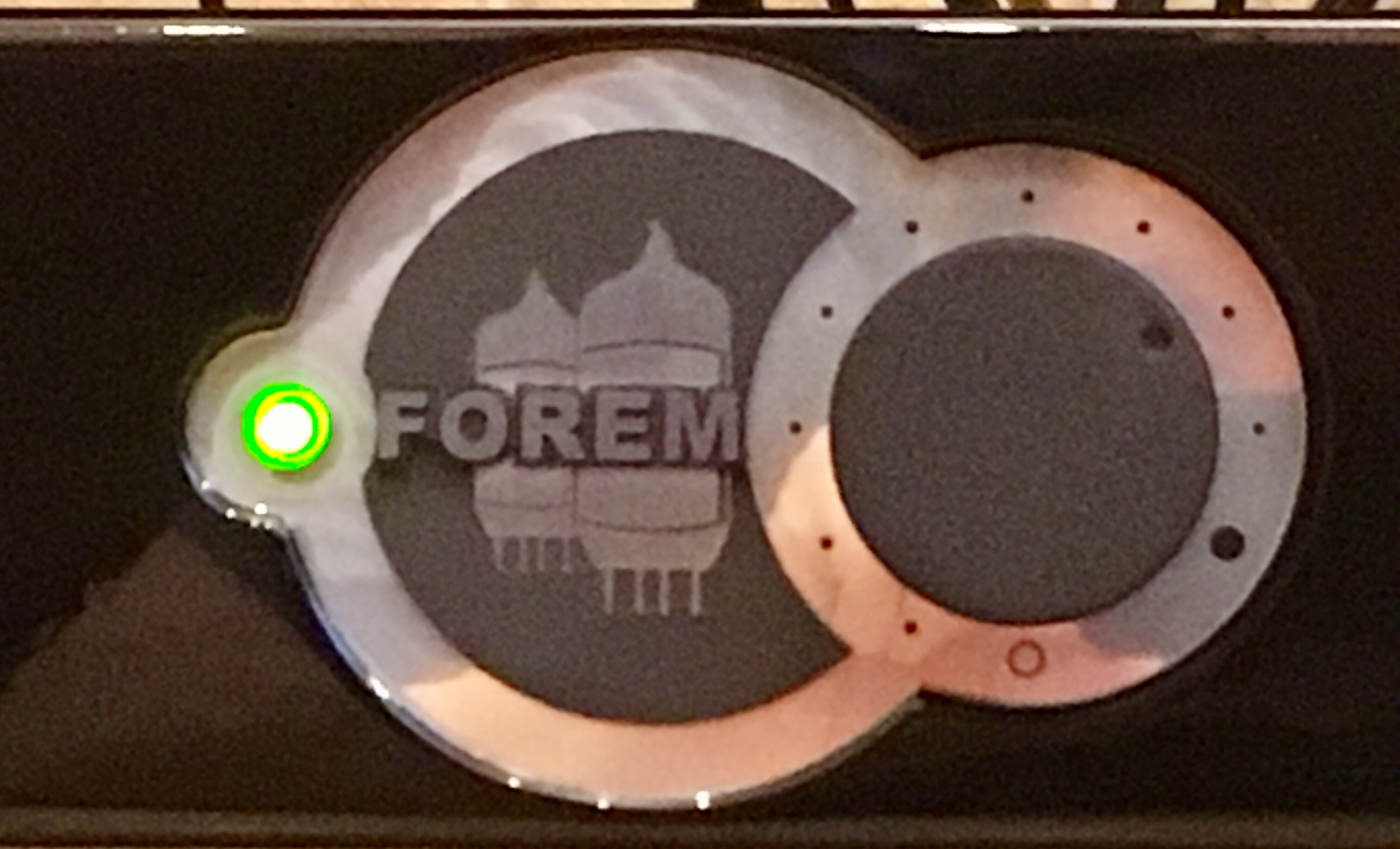

Я сначала подключил к Piccolo этот картридж, я установил настройки, как для "High Output" (согласно инструкции на хэд-амп). Усиление было минимальным, а фон заметным. И я с этим пытался разобраться. Позже, устав и почти отчаявшись, я чисто на слух покрутил "ручечками" Piccolo, выбрал оптимальный вариант, чтобы хоть как-то послушать.
Однако, когда я проводил измерения фона Piccolo, я понял:
Я на слух подобрал установки Piccolo для своей Goldring EROICA, которые совпадают с рекомедованными для низкоуровневой версии.
Gain (dB) 20, Loading (ohms) 100 (правда в отличии от Pickering к нагрузке этот картридж не так уж чувствителен). Именно с этими настройками звук наиболее красив (с большим усилением бас становится рыхлым, словно перегружает усилители). Получаемый уровень громкости логично встает в масштаб с сигналами остальных картриджей (с настройками под высокий выход, громкости по прежнему не хватает).
А разница весьма существенная, об этом можете судить по положению ручки громкости. Фото во время настройки уровня 85 дБ., при воспроизведении сигнала "розовый шум":
Piccolo настроен под низкий выход.
Piccolo настроен под высокий выход.
Я считаю, что у меня точно картридж с низким выходом.

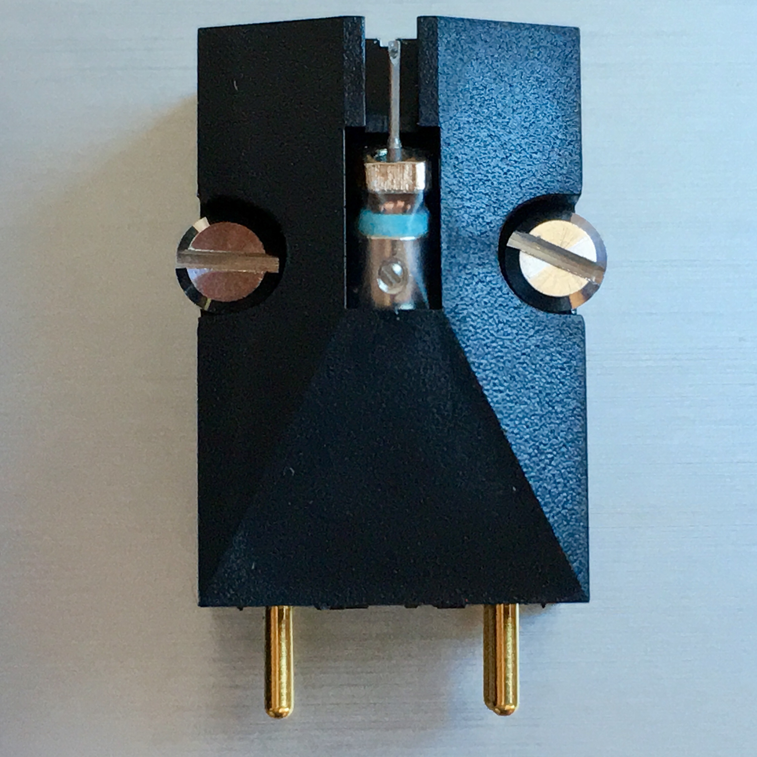

Сделал традиционное уже утяжеление.
Много свинца вместе с этой головкой в шелл SME не установишь. Корпус картриджа большой, некуда груз размещать. Но и этого должно хватить.
Не обошлось и без сюрпризов.
1) Почему-то родные крепежные гаечки из комплекта Dennon, как-то странно себя повели при проверке магнитом. Они к нему не прилипают, но на перемещение магнита реагируют. Словно составляющая часть магнитного металла в их сплаве очень мала. Ее не хватает, чтобы гаечка удержалась на магните. Но, она все-таки есть, поэтому на магнит гайка реагирует. Я просто раньше не встречался с подобным.
Но, я все равно хотел применить крепеж SME - нравится, как с ним шелл выглядит. Фирменный стиль! Так выяснилось, что гайки SME не проходят в углубления в теле картриджа. Нашел альтернативные и подточил немножко надфилем.

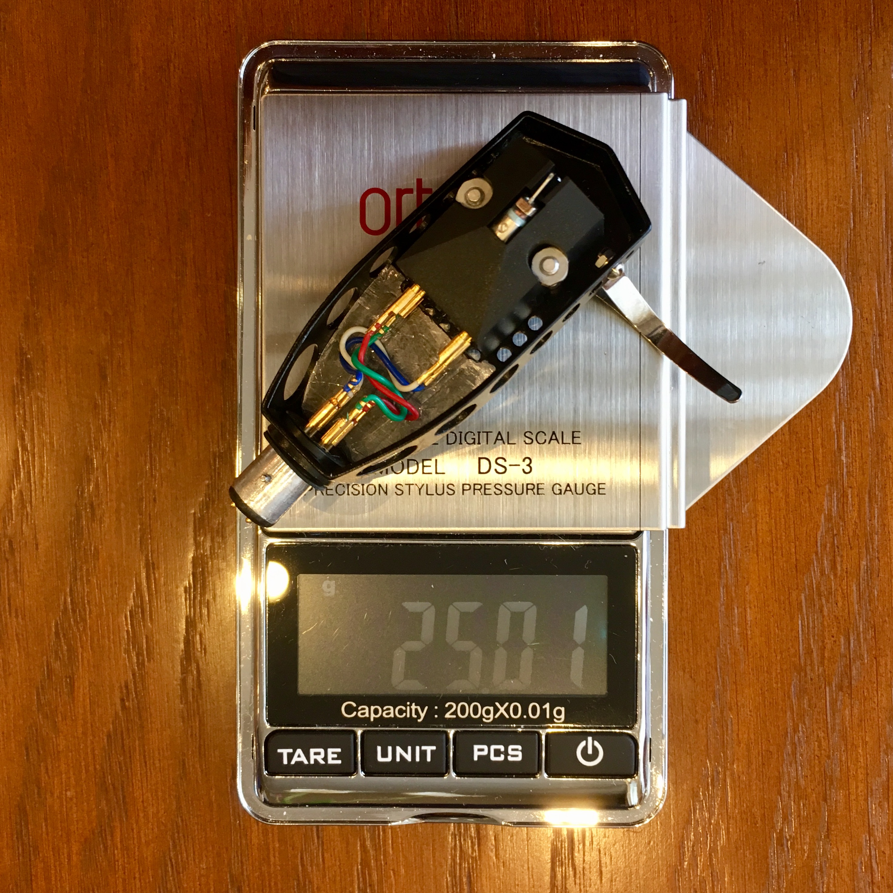

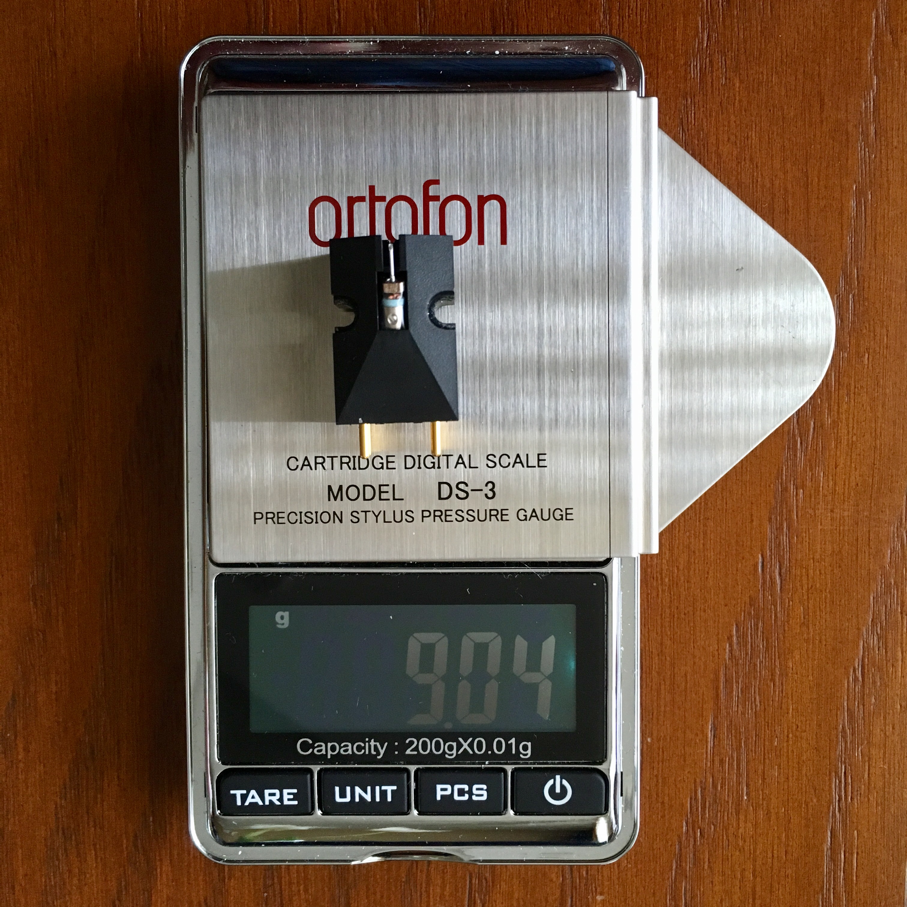

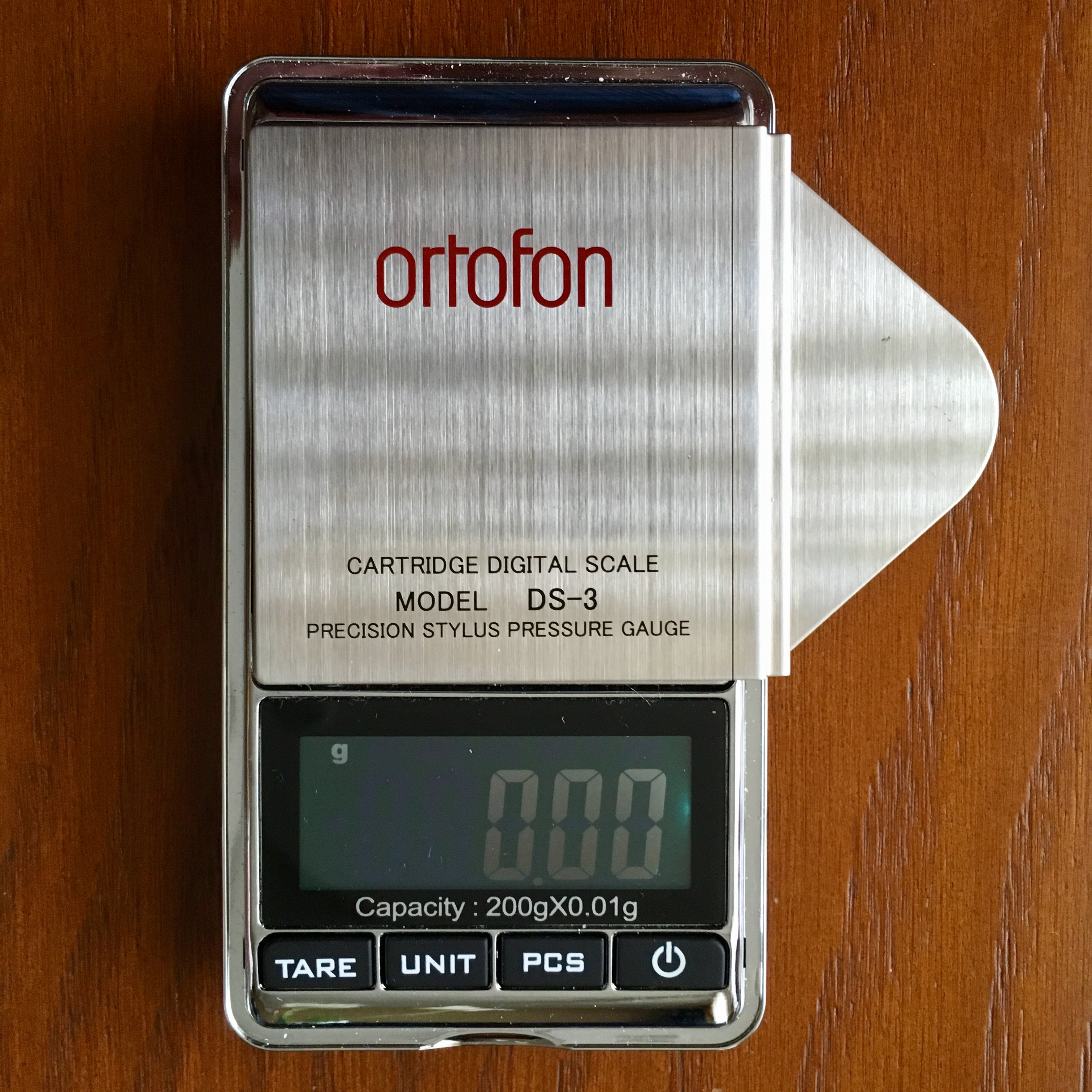

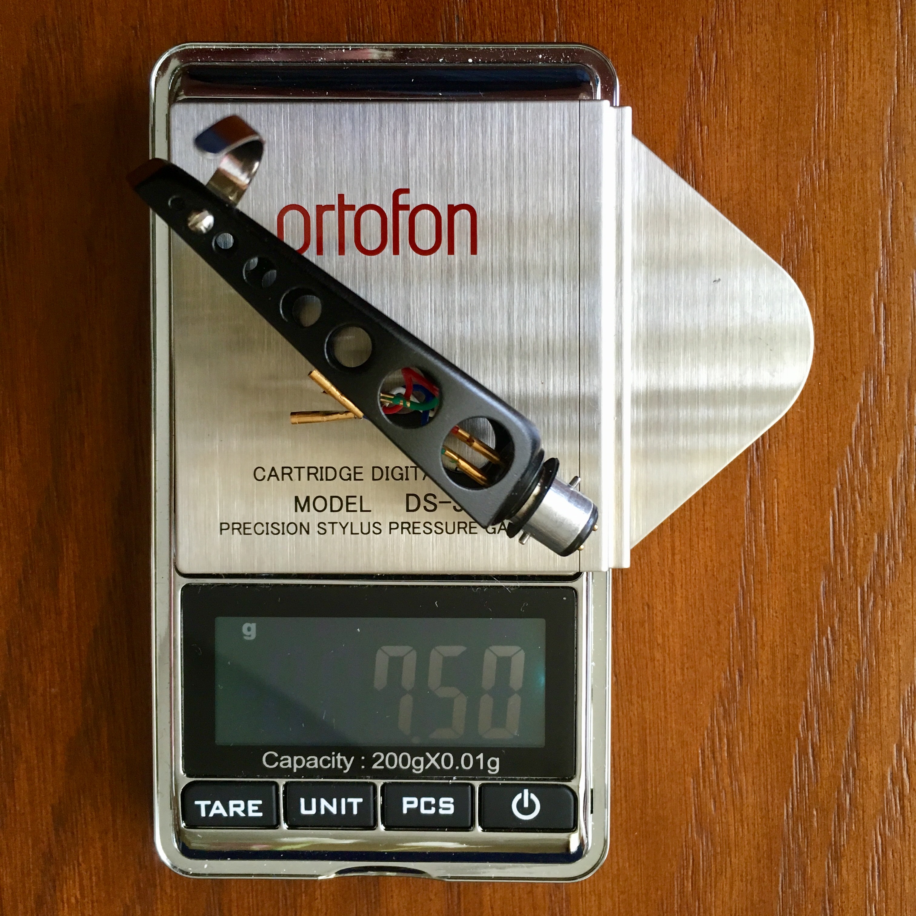

2) Мои весы на этот картридж как-то странно реагируют. Тоже не замечал раньше. Наверное полчаса убил на проверку этого феномена. Думал весы сломались. Так и не понял в чем дело.
Показываю:
Весы твердо выставлены и оттарированы.
Шелл на площадке 1.
Шелл на площадке 2.
Denon один вес.
Denon доугой вес!
Подозрительно! :spy:

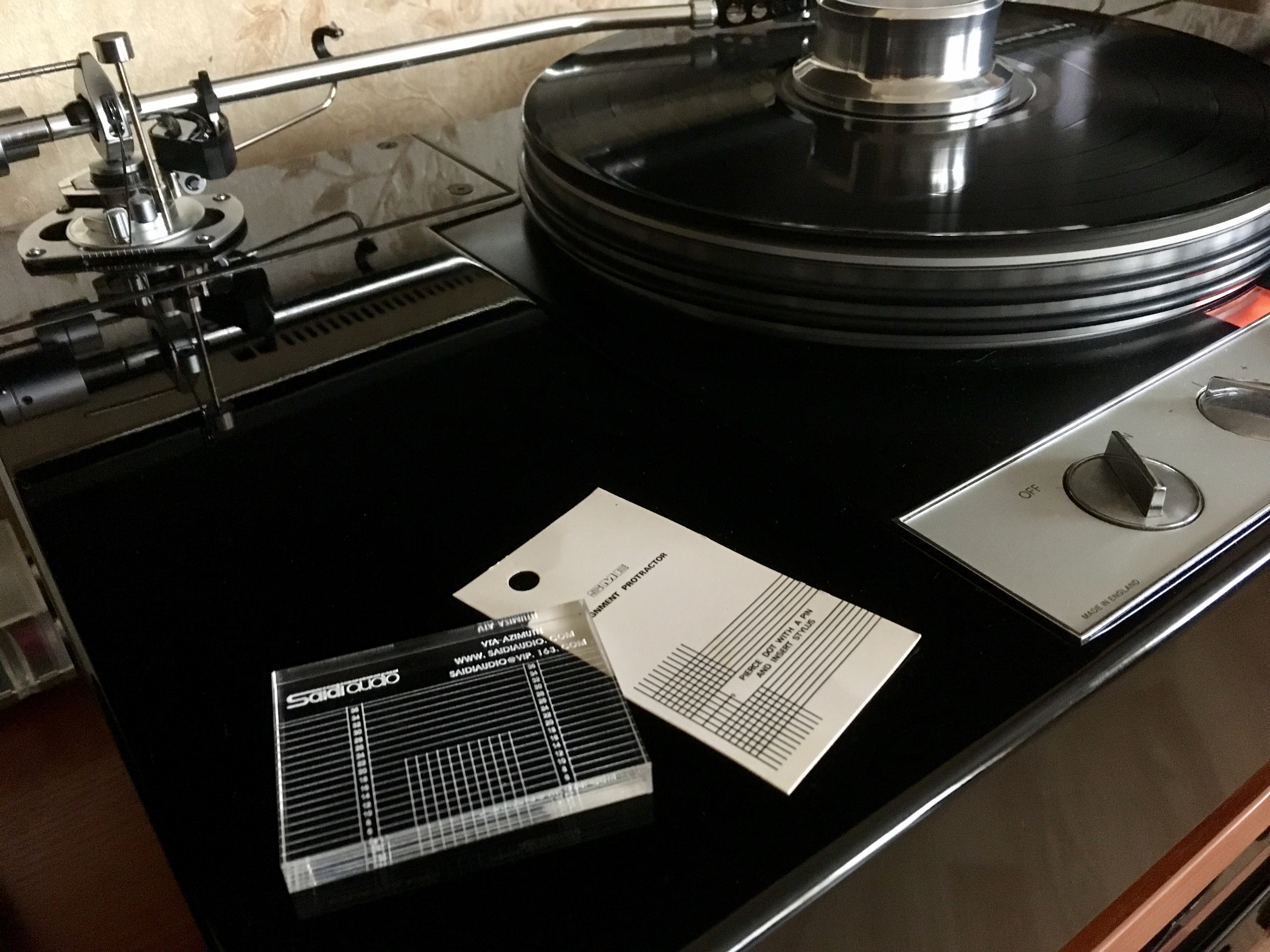

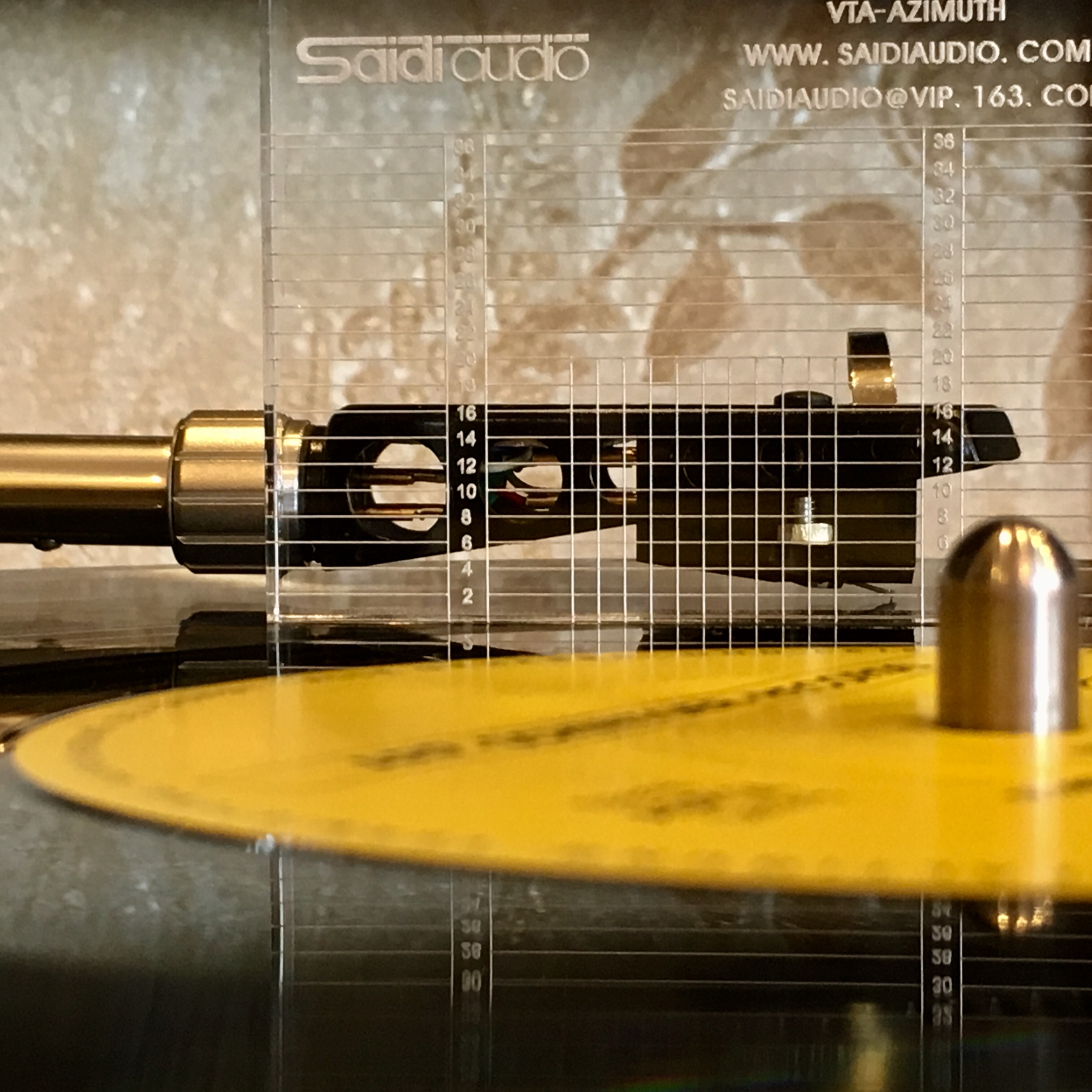

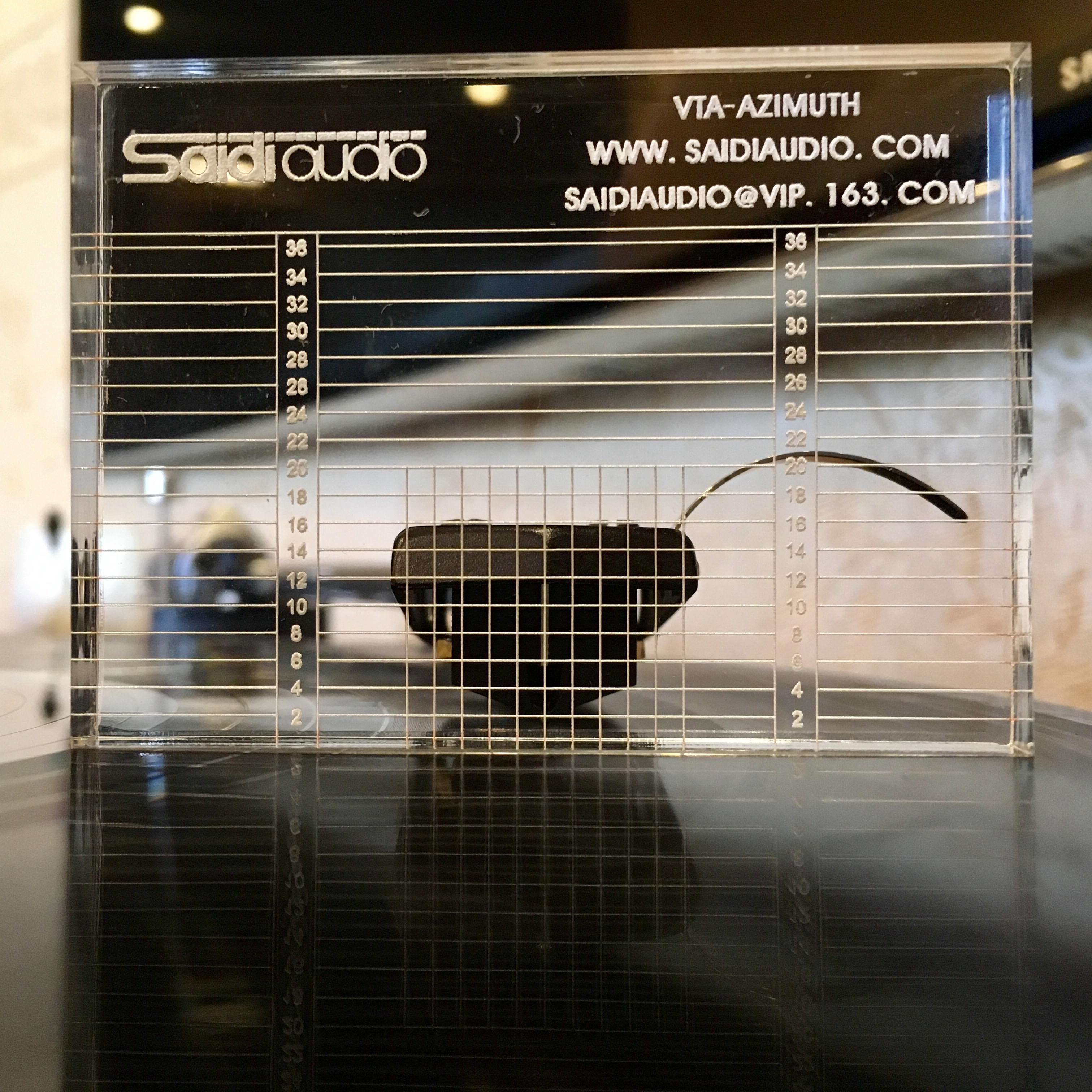

Давно я уже задумался над приобретением такой вот штуковины:
Если покопаться в памяти, первые мысли, возникали когда я еще пытался по шаблону (опять же с посыла Владислава :clap: ) настраивать VTA. Только тогда я не горизонтальность выставлял, а угол кантиливера.
Я до сих пор пользовался микро-уровнями. И хочу сказать, что они - хрень полная.
Во-первых, из практики проверки их на горизонтальном стенде, очень большой отсев по неточности показаний. У меня остался один из 10-ти!
Во-вторых, не на всякую поверхность его приладишь. Не все шеллы это позволяют, а уж про дополнительные фантазии вообще забудь. Помню, как я пытался проверять горизонтальность трубки тонарма.
В третьих, используя уровень, нужно вносить коррективы в прижимную силу. С уровнем и без. Все-таки даже 0,5 грамма тут имеют значение.
В четвертых, точность снятия показания сильно зависит от угла зрения на микро-уровень.
Это я только на всидку перечислил... Короче, купил - попробовал, потому и хвалю. :-)
Я специально искал с цифровой маркировкой делений - высоту картриджа мерить. Давняя задумка сбора данных для унификации. Но, измерять нужно уже установленный картридж, чтобы игла под давлением была. Пробовал "штангелем" - риск поцарапать.
Жвль не верхней грани еще линейку не сделали - можно было бы и другие измерения делать. А если бы в углу (где ноль предлагаемой мной шкалы) сделать вырез под шпиндель - можно было бы и оверхэнг проверять. Все в одном!
Мне понравилось. А после того, как я наконец-то разобрался с принципом использования шаблона SME (спасибо инструкции на тонарм) - настройка стала проще простого. Универсальный протрактор теперь простаивает. :-)
P.S. Конечно, нужна уверенность, что пластинка горизонтальна. :wink:

Роман Мирошниченко писал(а):родные крепежные гаечки из комплекта Dennon, как-то странно себя повели при проверке магнитом. Они к нему не прилипают, но на перемещение магнита реагируют.
"Магнитные свойства
Алюминий является парамагнетиком, он намагничиваются во внешнем магнитном поле в направлении линий магнитного поля. Как и любой парамагнетик, он является немагнитным в отсутствии магнитного поля (атомы алюминия обладают собственным магнитным моментом и в отсутствии поля расположены совершено беспорядочно, что нивелирует действие магнитного момента) и втягивается в магнитное поле при его наличии."
(http://www.metatorg.com/dict/al/)
Неуч я оказывается. :razz:
Сообщения: 4958
Благодарил (а): 183 раза
Поблагодарили: 610 раз
#245
Сообщение poty » 16 май 2017, 12:45
Парамагнетики "магнитны" только если предварительно их "упорядочить" в сильном магнитном поле. Иначе они немагнитны. Замкнутые конструкции могут реагировать на сильный магнит из-за индукционных токов.

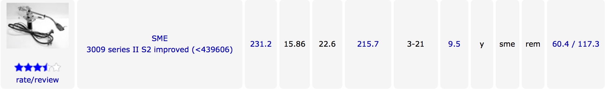

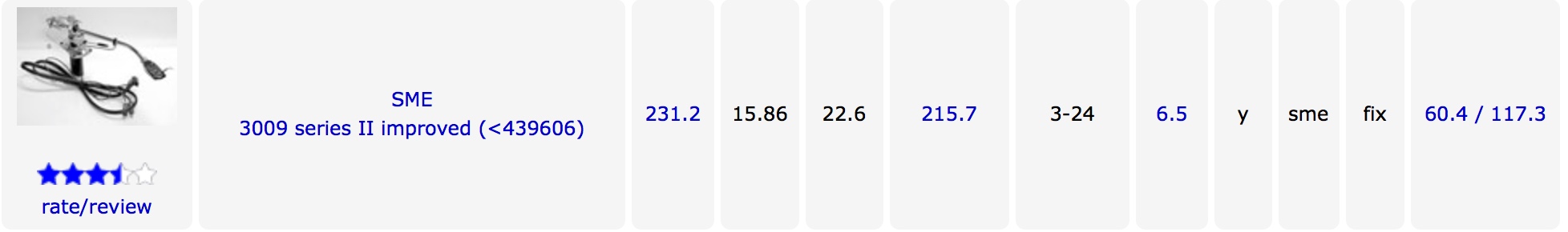

meloman писал(а):взять тот же тонарм с несъёмным шеллом - 6.5 гр эф. масса. минус 7гр вес шелла. что получим в итоге
Безусловно Вы знаете, что эфф. масса и вес - не одно и то же. Я сам не знаю, как она высчитывается или определяется. Возможно, что касательно шелла (который находится на конце тонарма-рычага) это и близкие значения. Не могу как-то обосновать зависимость.
Но, если мы посмотрим:
При прочих равных параметрах, эффективная масса второго увеличивается на три грамма. Разницу между этими тонармами мы рассматривали здесь.
Я думаю, эта разница больше похожа на обсуждаемую составляющую эфф. массы, чем предположение от отсутствии в данных второго тонарма веса шелла (еще 7,5 гр). :think:
может как раз из за гайки для съёмного шелла?

meloman писал(а):может как раз из за гайки для съёмного шелла?
Так и я про то.
У первого шелл снять нельзя, значить он однозначно включен в показатель эфф. массы.
А у второго шелл съемный, но эфф. масса всего лишь на три грамма больше. Если это без шелла то, получается его убрали из расчетов, но добавили байонет (который легче), а эффективная масса увеличилась.
Плюсом ко всему у SME со съемным шеллом в названии есть приписка "S II". Это марка шелла.
Но, это все лишь предположения. Лишь для SME и для определенной модификации. Про остальные тонармы я делаю вывод по аналогии.

так я могу привести пример на другом тонарме со съёмным шеллом :evil:
картридж AT-OC9/III - вес 8гр, податливость - 18.
SME 3009 с съёмным шеллом - 12.5 гр эф. масса
вес шелла - 7гр
получаем:
12,5+7+8+1(крепёж)=28.5
22.5х18=513
корень из 405=22.64
159/22,64=7 гц рез. частота. что у меня и было по тест. пластинке.
не исправил
корень из 405=22.64
правильно - корень из 513=22.64

Так, а что Вы хотите доказать? Я потерял нить уже. :-)
Мне кажется, Вы просто подгоняете расчеты под желаемый результат. Но, исходные данные мы имеем условные. Это я и пытался донести.
meloman
#259
Сообщение meloman » 25 июн 2017, 14:29
сайту Vinyl Engine можно и нужно доверять. но для некоторых случаев есть производитель. и прежде всего информацию о товаре мы берём с сайта производителя.
