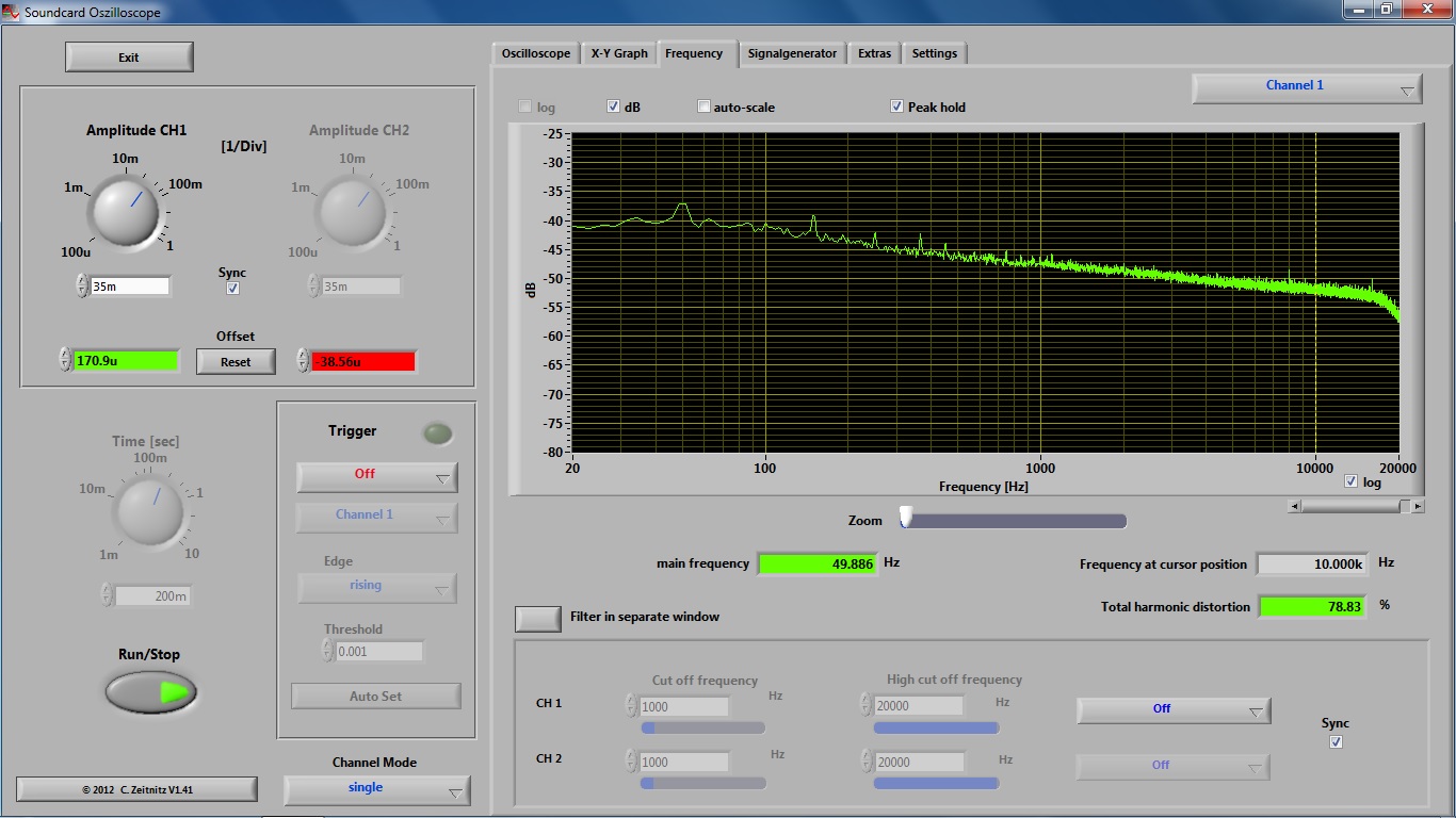

Боюсь сглазить, но что-то есть!!!
Сам еще не рассматривал, выложу тогда и буду разглядывать и сравнивать.
На этот все без путаницы. Голова свежая и никто не мешал (спят уже).
Условия соблюдены, как заявлено!
Начну с самого интересного (на мой взгляд). Я даже снял повторно график по окончании всех экспериментов.
То же, от блока питания: Меня это заинтриговало и я переснял показания для корректора. Все-таки такие стерильные условия я создал впервые.
Теперь остальные варианты:
Как 50 Гц. ослабло!!!
На втором входе 50 Гц. совсем спряталось.
На всякий случай:
И без кастрюли:
P.S. Сейчас сам сяду за анализ, но Ваших комментариев жду с беспрецедентной надеждой. Видит бог, я очень хочу оставить себе этот хэд-амп. За небольшое время прослушивание меня буквально зацепило.

Пытаюсь анализировать свои графики (учусь понемножку)
Действительно, видно на примере второго входа убавление 50 Гц. Причем я сейчас уже включил все вокруг, а эта наводка на второй вход не появилась.
И что это за бессистемность такая!
Очень показательно для питания от батарей сравнение "с землей" и "без земли на корректор". Пики вырастают, а общая кривая остается.
От блока питания аналогичная ситуация. Вывод - земля на корректор не нужна.
В принципе, в таком саркофаге "батареи" у "блока питания" значительно выигрывают пиками отдельных частот и немного на самых низких шумах. Общий уровень фона такой же.
И, что удивительно, то же самое можно сказать и о влиянии самого саркофага. Сравниваю графики "в нем" и "вне его" - существенные отличия в пиках, а кривая на том же месте.
Я понимаю, что я как раз и слышу эти пики. Слух выделяет самое яркое. Но, общий-то уровень фона, вносимого Piccolo, не изменился за счет таких невероятных ухищрений.
Мой вывод - БЕЗНАДЕЖНО!
Жду Ваше мнение!
Жду Ваше мнение!

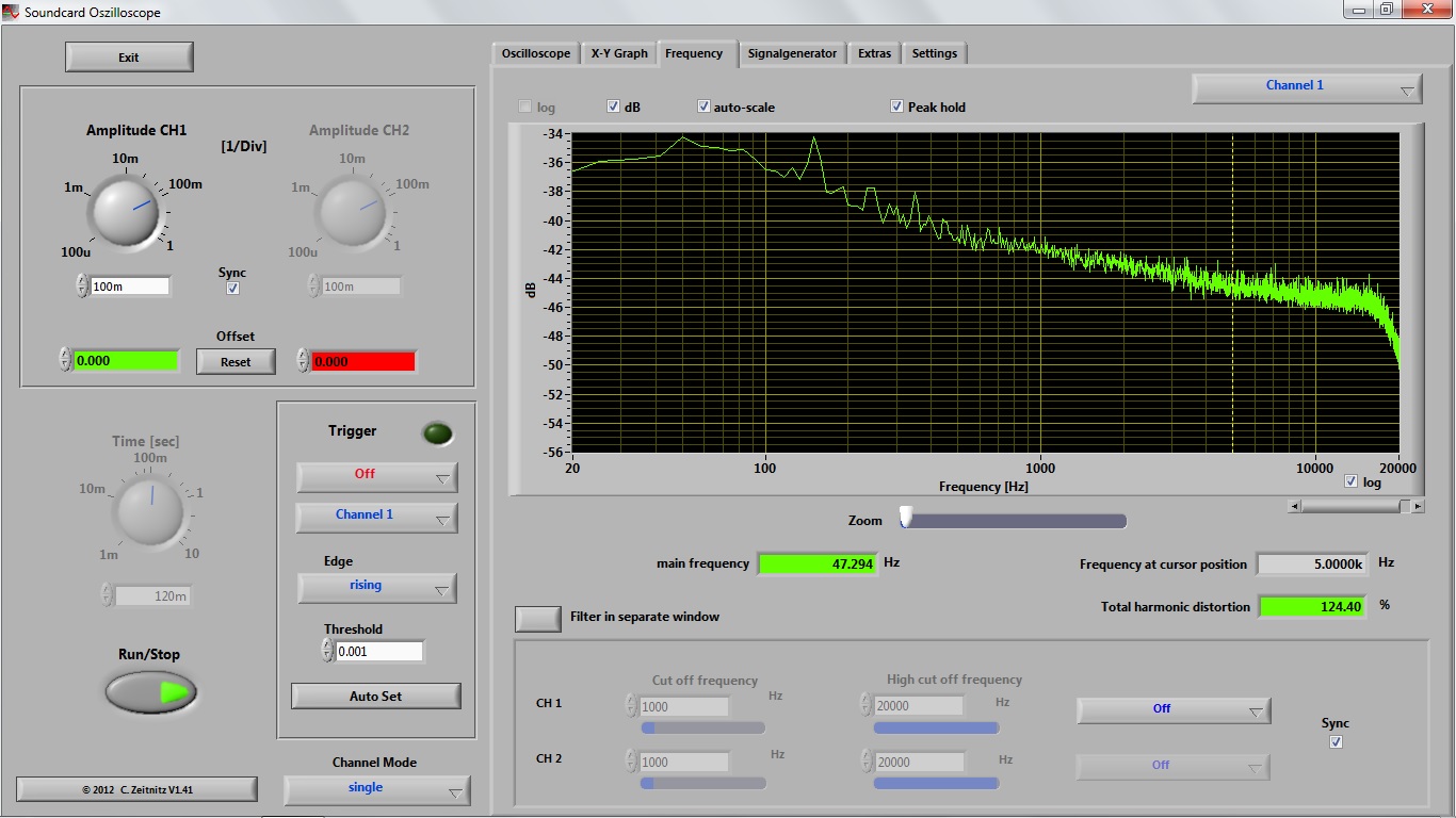

Есть одна мысль!
Я подумал, что общий уровень фона зависит от настроек Piccolo. И сделал еще замеры.
- Не вижу, что заземление ручек "работает" в саркофаге;
- С уменьшением значения "Gain" кривая фона от Piccolo снижается.
Вроде бы не так было-то? Я снова запутался...
Так что это за сигнал? "Голос заглушек"? Но, у тонарма он будет еще выше? Или нет?
Я не могу к Piccolo "в кастрюле" подключить тонарм - фонокабель короткий. Но, по экспериментам без кастрюли можно сравнить фон с тонармом и с заглушками.
Разницы особой нет.
Надеяться, что я смогу снизить этот "голос" до уровня корректора... Слабо в это верю. Любой фонокабель не тише заглушек. Если предположить, что это голос дешевых RCA-гнезд Piccolo (плюс такого же уровня разъемы, что я использовал под заглушки). И если представить, что переход на не съемный супер-кабель... Нет, мало вероятно.
По последним измерениям:
Но, некоторые пики снижаются не так сильно. Получается, что эта "кривая" представляет собой полезный сигнал наложенный на фон. Я же считал ее фоном в чистом виде. Потому, как полезный сигнал на Piccolo не подавался.Роман Мирошниченко писал(а):- С уменьшением значения "Gain" кривая фона от Piccolo снижается.
Разницы особой нет.
Стоп! Но "пики" не удается снизить... Так что стоит ли вообще мечтать.Роман Мирошниченко писал(а):Но, некоторые пики снижаются не так сильно. Получается, что эта "кривая" представляет собой полезный сигнал наложенный на фон.

Есть прогресс!!!
Признаю, что в таком количестве материалы измерений легко запутаться.
Однако из последних графиков корректно сравнить эти два (1 и 2):
Повезло, что совпал масштаб шкалы, можно открыть файл в новой вкладке и переключаясь, наблюдать анимацию изменений.
Хорошо видно снижение фона.
Оба сняты при прямом подключении к ноутбуку. Piccolo "от батарей". С заземленными ручками.
