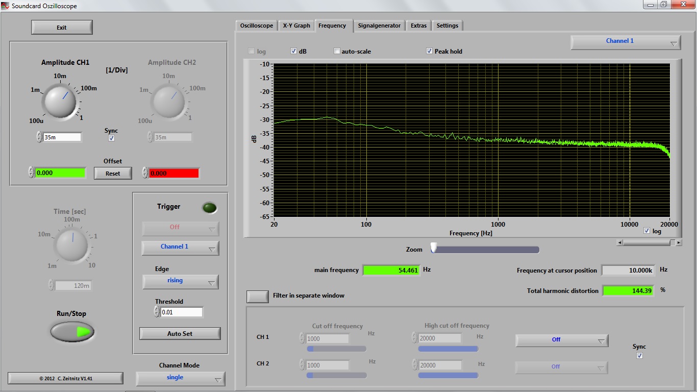

Измерения шума. Piccolo со штатным блоком питания, без дополнительного заземления и с заглушками.
Piccolo исходное состояние.
Piccolo в пищевой фольге.
Piccolo исходное состояние проход 2.
Piccolo в пищевой фольге проход 2

Результат обнадеживает, но мне кажется, нужно перемерить заново. Что-то с последним измерением "Piccolo" в фольге не то. :fie:
[upd=1495101876][/upd]
Меня смутили изменение общего уровня "в фольге" и сравнение с корректором. Но, я просто забыл, что это не тот же вход, а другой. На котором сейчас тонарм и головка. Поэтому, там не чистое измерение.
Но, в целом результат эксперимента радует!
Фактически все шумы ослаблены. Я вижу лишь один пик без изменений - выше 100 Гц. Что бы это могло быть такое? :think:

На этот раз я развязал фольгу от всех контактов Piccolo и заземлил этот экран в розетку.
Смотрим:
Piccolo в штатном включении.
Piccolo в фольге с землей в розетку.
На всякий случай:
Корректор заглушенный вход.
Корректор второй вход SME III.
[upd=1495173898][/upd]
1) Заземление экрана революции не произвело. Это странно.
2) Повторяемость все-таки достичь не получилось. При одних и тех же настройках аппаратуры, уровень получается разный.
[upd=1495173963][/upd]

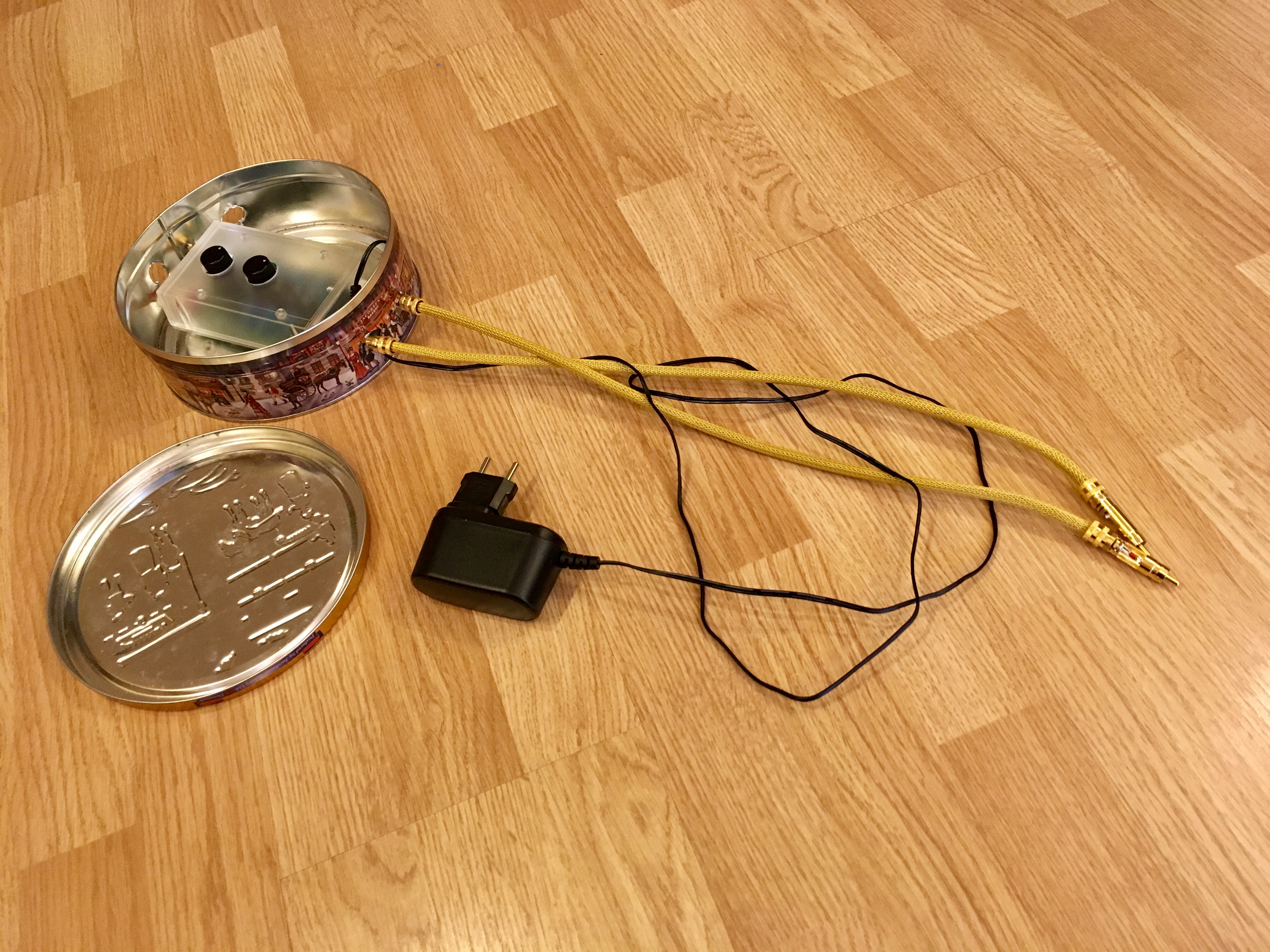

Нашел банку из под печенья. Жестянка.
Хорошо магнитится. Крышка звонится с общим цилиндром.
Жестяная банка.
Piccolo в жестяной банке без земли.
Piccolo в жестяной банке, в фольге, без земли.
Piccolo в жестяной банке, в фольге, заземлен.
[upd=1495177699][/upd]
Какая-то хрень в показаниях. :insane:
Получается, что фольга и жесть лучше работают по отдельности, чем вместе.
