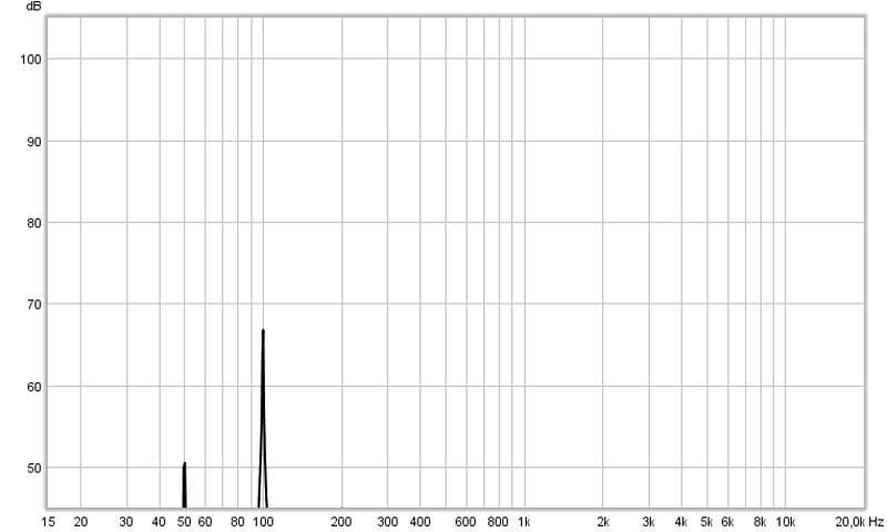

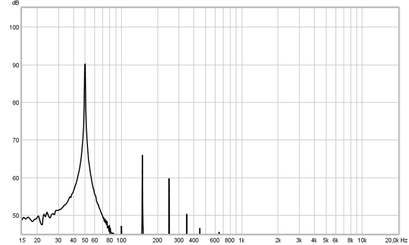

Сообщение Евгений Михеев » 21 май 2017, 22:17
Вот, что имеем поканально
Слева более шумный канал, справа - потише
1 Сначала рабочий режим
2 Затем отключаем анодное
3 изменение во времени
4 спустя минуту-полторы
30 секунд - полача высокого
42 секунды - выключаю высокое
шуршание на заднем фоне - происки жены :-)

Сообщение poty » 21 май 2017, 23:57
Я исхожу из того, что выключение высокого осуществляется тумблером.
Первое, что я хочу отметить - уровень в рабочем состоянии слабо отличается от уровня выключенного устройства. Сложно понять откуда он там вообще, но он есть изначально и из этого надо исходить.
Теперь по графикам и по звуку. Явно видно (слышно хуже, думаю это из-за АС), что базовая частота гудения при выключении резко перемещается со 100 Гц до 50Гц. Это говорит о том, что мы имеем дело с наводкой. Ни фильтрация, ни что либо другое здесь ни при чём. Весьма похоже, что существует где-то петля, на которую это что-то и наводится. Причём, исходя из поведения этой помехи - петлю стоит искать в области активного усиления.
