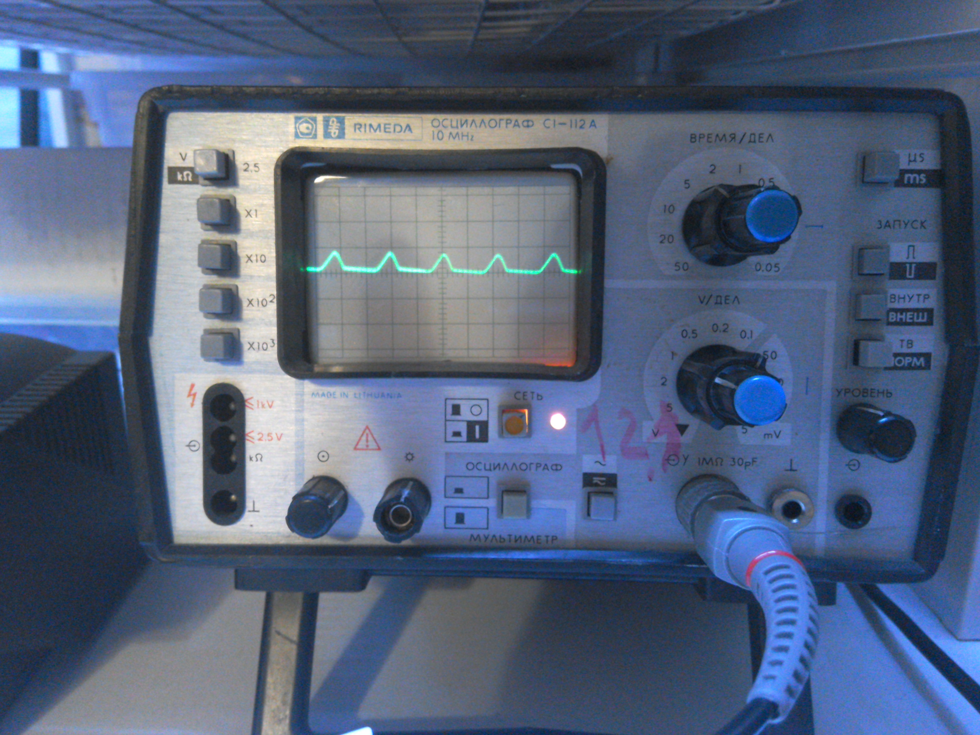

Посмотрю, что творится на накале осциллографом
Вот такую штуку нашел на накале. Причем 2 раза, потом пропала. Завтра буду заново смотреть!
Это при включенном высоком, 20 мВ на деление

При этом В+с В- ровная, даже на 5мВ на деление, только видно, что плавает вверх вниз.

Сообщение poty » 29 май 2017, 13:21
Евгений, я сейчас немного накидаю идей.
Евгений Михеев писал(а):Вот такую штуку нашел на накале.
Евгений Михеев писал(а):при включенном высоком, 20 мВ на деление
Я вижу 100мВ на деление, 5мс на деление. Это значит - частота 100Гц, пульсации - 80мВ где-то. Великовато, но не критично для данного применения. И это - 100Гц, то есть не то, что мы видим на выходе.
А не могли бы осциллографом посмотреть, что там на выходе творится?

Не надо видеть 0.1в на деление :-) я специально об этом написал. Это блик или еще что, я несколько раз перепроверил.

Евгений Михеев писал(а):Не надо видеть 0.1в на деление
Ну, значит, пульсации и того меньше - 16мВ, это вообще ни о чём! Даже если допустить, что они полностью попадают на вход, с усилением в 7 раз это будет на выходе 112мВ - не скажу, что это вообще "о чём-то".

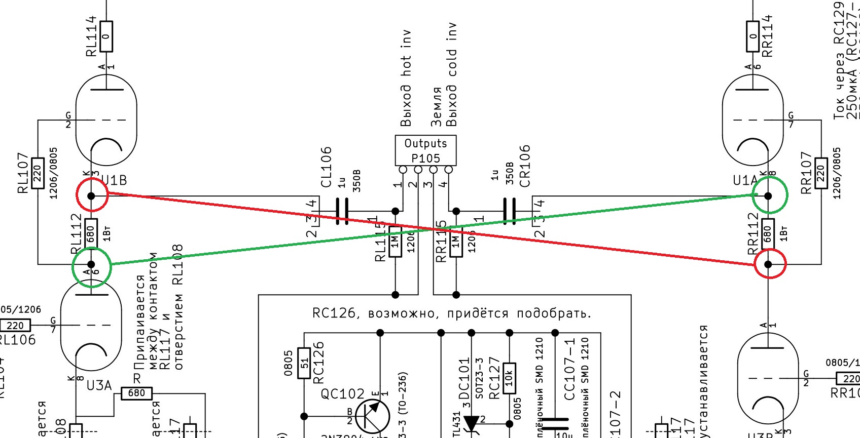

Промеряя ток через катодные резисторы верхних ламп наткнулся на такую штуку:
на каждой из плат на катодном резисторе каждой половинки имеем 4 вольта с копейками (точно не скажу, сколько).
Но во время замеров решил измерить сам не знаю что, а именно напряжение крест на крест.
Понимаю, что на совах не понятно, сделал рисунок:
На пассивной плате при таком кресте значения примерно в области тех же четырех вольт
На активной плате на работающей половинке я увидел 15 вольт.
Я не знаю, хрень ли я намерял, или это что-то стоящее, но вот такое наблюдение.
Просто я увидел это только на одной из плат и на одной половинке.

Евгений Михеев писал(а):во время замеров решил измерить ... напряжение крест на крест. На пассивной плате ... четырех вольт... На активной плате ... 15 вольт.
Это - правильно. Дело в том, что на активной плате дополнительно потребляется ток на питание шунта + подъём накала, что вызывает дополнительное падение В+. Поэтому значения напряжений между платами и должны быть разными.
Здесь у меня есть подозрение, что такое "раздельное" питание может играть на руку шуму пассивной платы. Возможно, стоило бы запитать дополнительные цепи от первого конденсатора, а не от В+ одной из плат.
