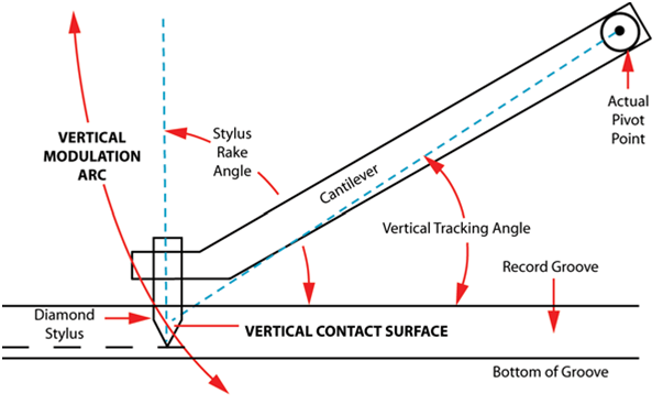

Я потому и привел выше рисунок, дабы показать, на какую трактовку VTA я опираюсь.poty писал(а):То, что угол иглы относительно пластинки изменяется под действием сигнала не означает изменения VTA, поскольку VTA - это статическая характеристика, т.е., угол иглы по отношению к плоскости пластинки без сигнала.
В моем понимание это именно динамическая величина. Что поразумевает и слово "tracking" в аббревиатуре. Целью настройки является поиск оптимального положения картриджа, обеспечивающего наиболее точное движение иглы по рискам на дорожке (в вертикальной плоскости). Но, оценить эту точность можно только в движении.

Так на рисунке как раз и разделено Vertical modulation arc и Vertical Tracking Angle, подразумевая, что угол - это статическая величина, а дуга - динамическая.Роман Мирошниченко писал(а):Я потому и привел выше рисунок, дабы показать, на какую трактовку VTA я опираюсь.

Я все-таки остаюсь при своем представлении, оно мне пока понятнее.poty писал(а):Так на рисунке как раз и разделено Vertical modulation arc и Vertical Tracking Angle, подразумевая, что угол - это статическая величина, а дуга - динамическая.
Vertical modulation arc - траектория движения кристалла, Vertical Tracking Angle - угол положения кристалла относительно точки пивота иглодержателя (cantilever) и поверхности пластинки в момент времени.
Думаю, что определенное "статичное" значение этого угла, как параметр для соблюдения был определен именно для изготовления резца. Ибо это определяющий инструмент. Кристалл же звукоснимателя лишь должен точно "следовать колее". Если его установить под определенным углом это ничего не даст потому, как траектории движения (arc) все равно не совпадут полностью. Например, если длина кантиливера будет меньше, меньше будет и радиус у дуги.
Мы говорим, что настраиваем VTA потому, что так понятнее. На самом деле мы пытаемся соблюсти совпадение дуг движения кончиков кристаллов. Так же, как изменяя эффективную длину, мы фактически настраиваем угловую погрешность.
Это понятно, но мы можем настроить лишь горизонтальную и вертикальную траектории. Головка-то тоже превращает движение в электрический стерео-сигнал по соковокупности движения в двух плоскостях.poty писал(а):Сигнал записан на обеих сторонах дорожки, вертикальное перемещение иглы - лишь результат совмещения изгибов левой и правой дорожки.
"Поворотную точку" рассматриваем, как точку пивота иглы в головке, а не тонарма.poty писал(а):Размер кристалла - да, здесь мы выбираем заточку, соответствующую типу записи. Но это ни в коем случае не объясняет, почему изменение высоты тонарма в точке поворота (для регулировки VTA, которая, несомненно, влияет на данный процесс, как описано выше) может как-то влиять на точность движения иглы по дорожке (из-за изменения длины поворотная точка - кончик иглы).
VTA , как динамический параметр (в вышеприведенной трактовке) меняется относительно точки поворота иглодержателя (pivot point). Поднимая/опуская тонарм мы изменяем не один угол, а все возможные, за счет которых кончик кристалла описывает "modulation arc". Мы наклоняем дугу трактории движения кончика кристалла. Фактически нам не важно совпадение конкретного угла. Важно совпадение тракторий (дуг). Чем точнее совпадут - тем лучше. А для этого нужно, чтобы совпал и их радиус - производная из длины иглодержателя и длины кристалла. Но, такое не возможно. Мы можем достичь лишь максимально возможного. И этот максимум хотелось бы оценить объективно.
