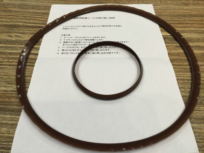

Я тут встретил ремкомплект для МикроСейки:seurf писал(а):Свои задумки по ревизии диска пока не осуществил, так обрадовался, что он мертво ( правда пока не долго) держит диск.
http://www.ebay.com/itm/322285764462?_trksid=p206 ... 2649&ssPageName=STRK:MEBIDX:IT Думаю, цена Вам понравится!

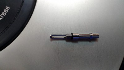

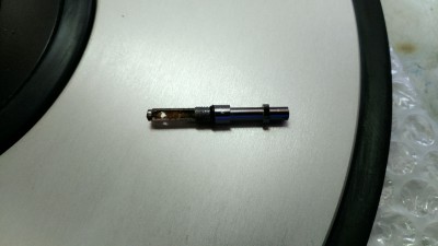

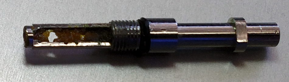

Покупал в Японии на аукционе как нерабочее. Насос ручной, внутренняя трубка рассохлась и при попытке снять развалилась на кусочки. Трубку заменил. При подключенном насосе пластинка держится около минуты, можно держась за пластинку поднять диск-стабилизатор. Желеобразная масса больше походит на резиновую трубку из материала как пипетка для закапывания капель. На попадание чего либо в клапан сомневаюсь.
После очистки от желе.
Самый лучший вариант это посмотреть как устроен Ваш клапан.
Клапан с желе. Что бы выкрутить клапан, нужно с нижней стороны диска открутить фиксатор шестигранным ключиком или отверткой.
Это сразу нет.asd71 писал(а):Самый лучший вариант это посмотреть как устроен Ваш клапан.
Я свой точно разбирать не буду. Уж извините.
Таким образом - КЛАПАН РАБОЧИЙ! Устройство свою функцию выполняет, хоть и не долго.asd71 писал(а):При подключенном насосе пластинка держится около минуты, можно держась за пластинку поднять диск-стабилизатор.
Но, желе ведь не может быть составляющей рабочего механизма клапана? Или может быть оно выполняет роль амортизатора (в чем я сомневаюсь).asd71 писал(а):На попадание чего либо в клапан сомневаюсь.
А желе снова поступает в клапан или больше нет?
Тут ведь в чем разобраться нужно (на вой взгляд) - что такое это желе из себя представляет. Конечно, проще всего полностью разобрать вакумную камеру и прочистить. Как раз и будет видно откуда это желе. Извне или это прокладки разложились (я не сомневаюсь, что вакумная камера собрана с прокладками или герметиком). Проблема лишь в том, что эта разборка может оказаться необратимой.
В прочем, мы видели резинки для вакумного прижима МИКРО. А их не заменишь без разборки устройства. Думаю, ничего там хитрого нет.
А этот "клапан", что на Ваших фото, он вот в таком виде (демонтированном из устройства) функционирует? Я пытаюсь понять, это реально клапан или просто сосок.
Я представлял работу клапана примерно так: Но, на Ваших фото я не вижу ничего похожего. Такое ощущение, что "желе" - разложившийся от времени шарик. А "клапан" на фото - лишь часть запорного устройства.
В прниципе, клапан с моего рисунка будет работать и без пружины.
Но "желе" все-таки больше на загрязнение похоже.

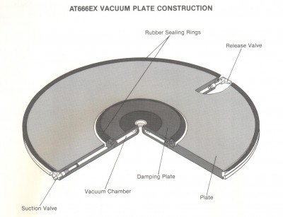

Клапан и сосок в одном флаконе. Все должно быть элементарно просто.
Вакуумная камера - это объем между прижимными резинками, пластинкой и основанием алюминевого диска, в котором просверлино два отверстия, одно для впуска воздуха с краником из резины, во второе отверстие вкручивается клапан-сосок для откачки воздуха.
Вот смотрите. Вы пишете:
Понимаете, я не знаю конструкцию AT 666. Я пытаюсь понять, как это устроено. Если выкрученная трубка перекрывает воздух - это одно дело. Если она продувается, все по другому.
В вакумной камере есть еще два отверстия (помимо названных Вами) - под пластинкой. Через них-то и откачивается воздух. И через них и могла попасть грязь внутрь (если не отказываться пока от этой версии).
Т.е. мы пока думаем про клапан. Но, то что Вы выкрутили, воздух перекрывает или нет? Если в него например дунуть со стороны подключения насоса, воздух пройдет или будет перекрыт?asd71 писал(а):Оказался неисправен клапан.
... Подскажите как восстановить клапан.
Думаю, что выкуумная камера, это только емкость внутри диска-стабилизатора. Вакуумная камера является ресивером для поддержания отрицательного давления под пластинкой. На более серьезных конструкциях вакуумная камера внешняя и большего объема.asd71 писал(а):Вакуумная камера - это объем между прижимными резинками, пластинкой и основанием алюминевого диска, в котором просверлино два отверстия, одно для впуска воздуха с краником из резины, во второе отверстие вкручивается клапан-сосок для откачки воздуха.
