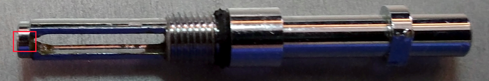

asd71 писал(а):Клапан-трубка внутри полая.
Значит, это лишь часть клапана. Что-то должно быть внутри, перекрывающее канал. Если конечно оно не превратилось в это самое "желе".
asd71
#82
Сообщение asd71 » 03 июн 2017, 17:53
Следов желе, кроме как на фото ни где нет.
#83
Сообщение Роман Мирошниченко » 03 июн 2017, 17:54
Странно, что сквозь желе воздух-то проходит, когда насосом откачивате. И странно, что желе в насос не засосалось. :insane:

asd71
#84
Сообщение asd71 » 03 июн 2017, 17:57
Внутри больше ничего нет. Желе это и есть походу клапан, сделанный из резиновой трубки.

asd71
#86
Сообщение asd71 » 03 июн 2017, 18:07
Кажется я понял. То место где желе, установлено что то резиновое в форме презерватива.
А как Вы это определили?
Просто посмотрел.
В понедельник могу фото понаделать, диск на работе.

Внутри где желе, выемка - полусфера.

Мне любезно подсказали, что конструкция клапана AT 666 не имеет никаких шариков.
Все мои предыдущие предположения не верны.
В этих пазах должны быть две резиновые (мягкие, как селиконовые) ламели. Которые их закрывают при создании вакуума. Желе - это их остатки.
Это печально, ибо чем заменить не понятно.
Разве что подобрать подходящую по диаметру селиконувую трубку. Разрезать ее продольно на две половинки. И вставить на место.
Но, будет ли это работать?! :smoke:

asd71
#93
Сообщение asd71 » 04 июн 2017, 08:39
Спасибо за помощь. А что делать с этим отверстием?
#94
Сообщение Роман Мирошниченко » 04 июн 2017, 08:45
Так там отверстие оказывается? :think:
Ну, если попробовать мой вариант изготовления селиконового вкладыша, то в этом месте торец должен получится закрытый. Он и будет пробкой в этойм отверстии.
Но, это лишь мои виртуальные предположения. Я этого клапана (даже самой трубки) в глаза не видел. Теоретизирую лишь. :oops:

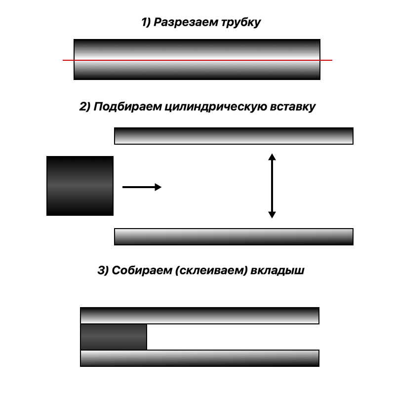

Если только подобрать трубку нужного диаметра и вырезать из нее. :think:
Вариант изготовления вкладыша из силиконовой трубки
#98
Сообщение Роман Мирошниченко » 04 июн 2017, 21:07
Роман Мирошниченко писал(а):Разве что подобрать подходящую по диаметру селиконувую трубку. Разрезать ее продольно на две половинки. И вставить на место.
Да, если подобрать нужного диаметра трубку и какой-то цилиндрический стержень (для соединения "ламелей", хотя бы с одной стороны). Можно попробовать так:

#99
Сообщение poty » 04 июн 2017, 21:22
Мне кажется, просто трубка с запаянным концом сделает ровно то же, что и ламели, а сделать это гораздо проще.
#100
Сообщение Роман Мирошниченко » 04 июн 2017, 21:26
А как ее запаять? Чтобы не было щелей. :think:
Нужно ведь по всей прорези (по обоим) обеспечить прилегание. Иначе вакуум держаться не будет. Т.е. трубка должна сохранить цилиндричискую форму по всей длине. :think:
Точно, можно тепловым пистолетом с клеем. Залить один торец трубки расплавленным пластиком и все дела. :clap:
