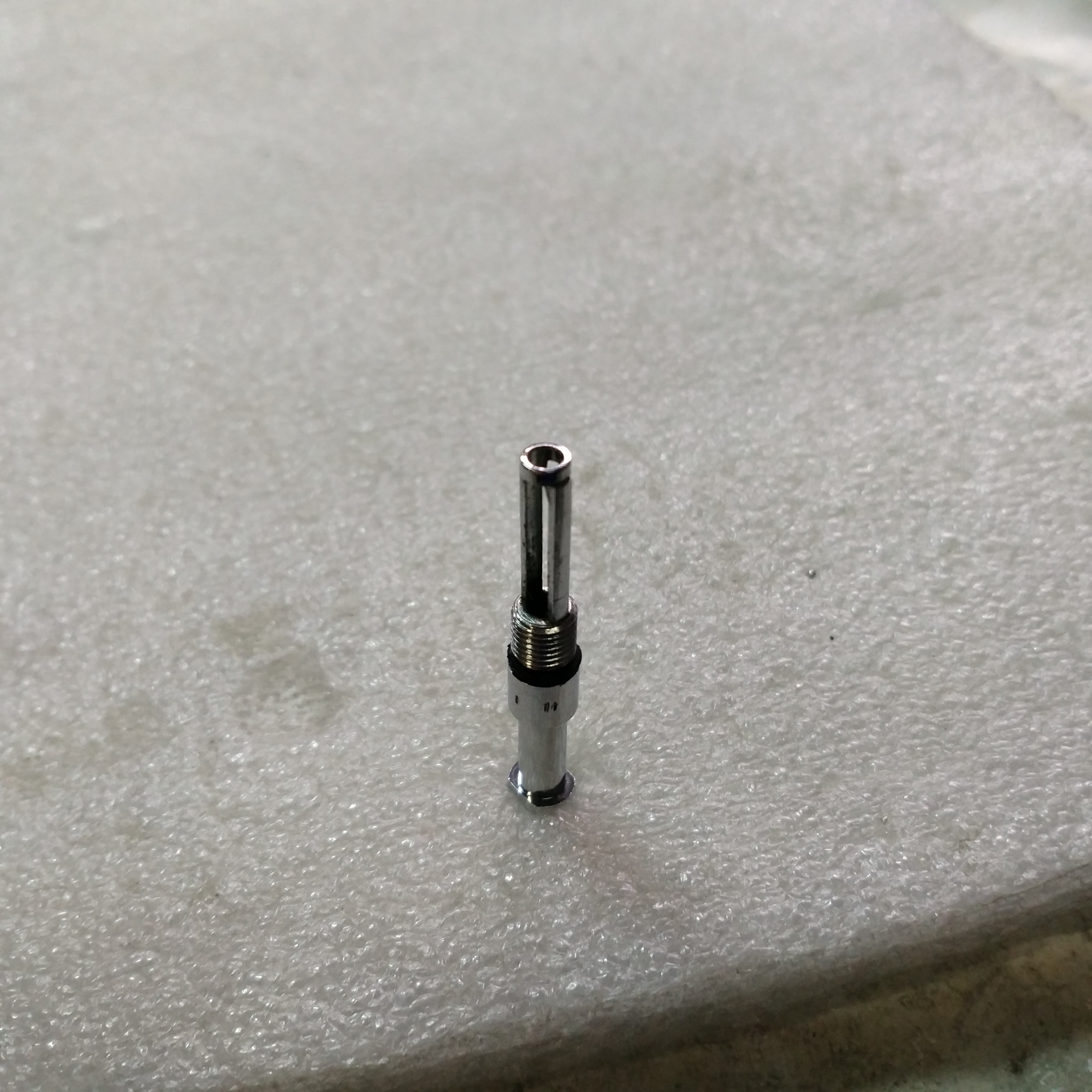

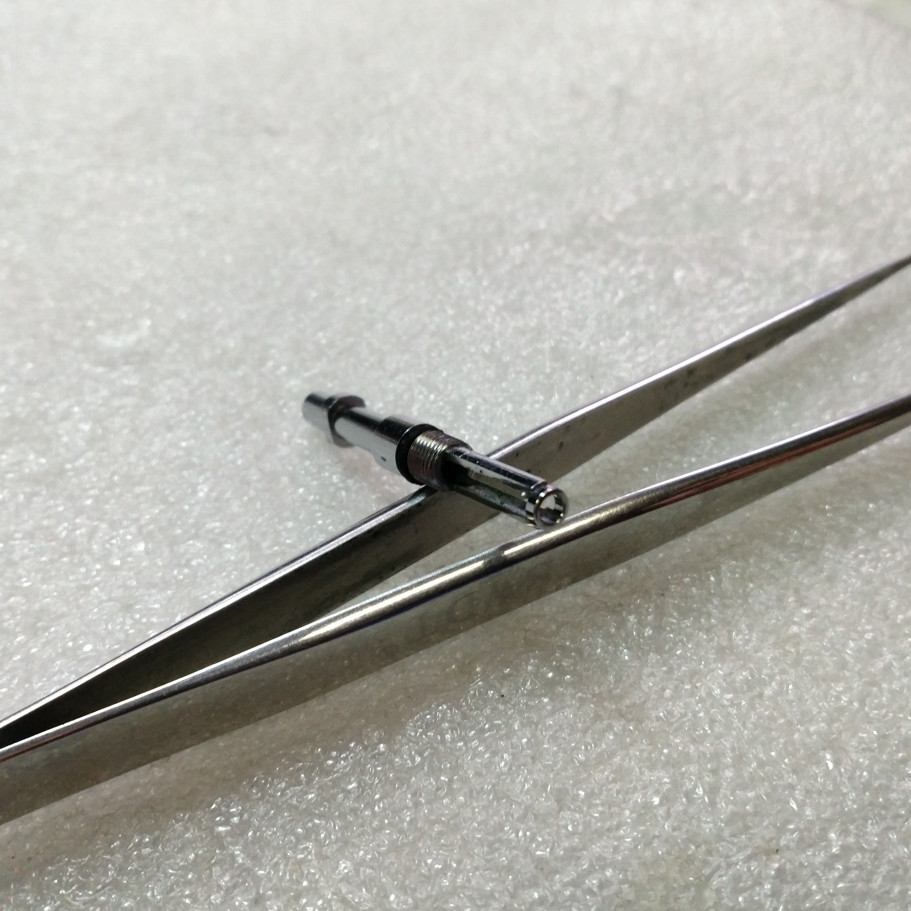

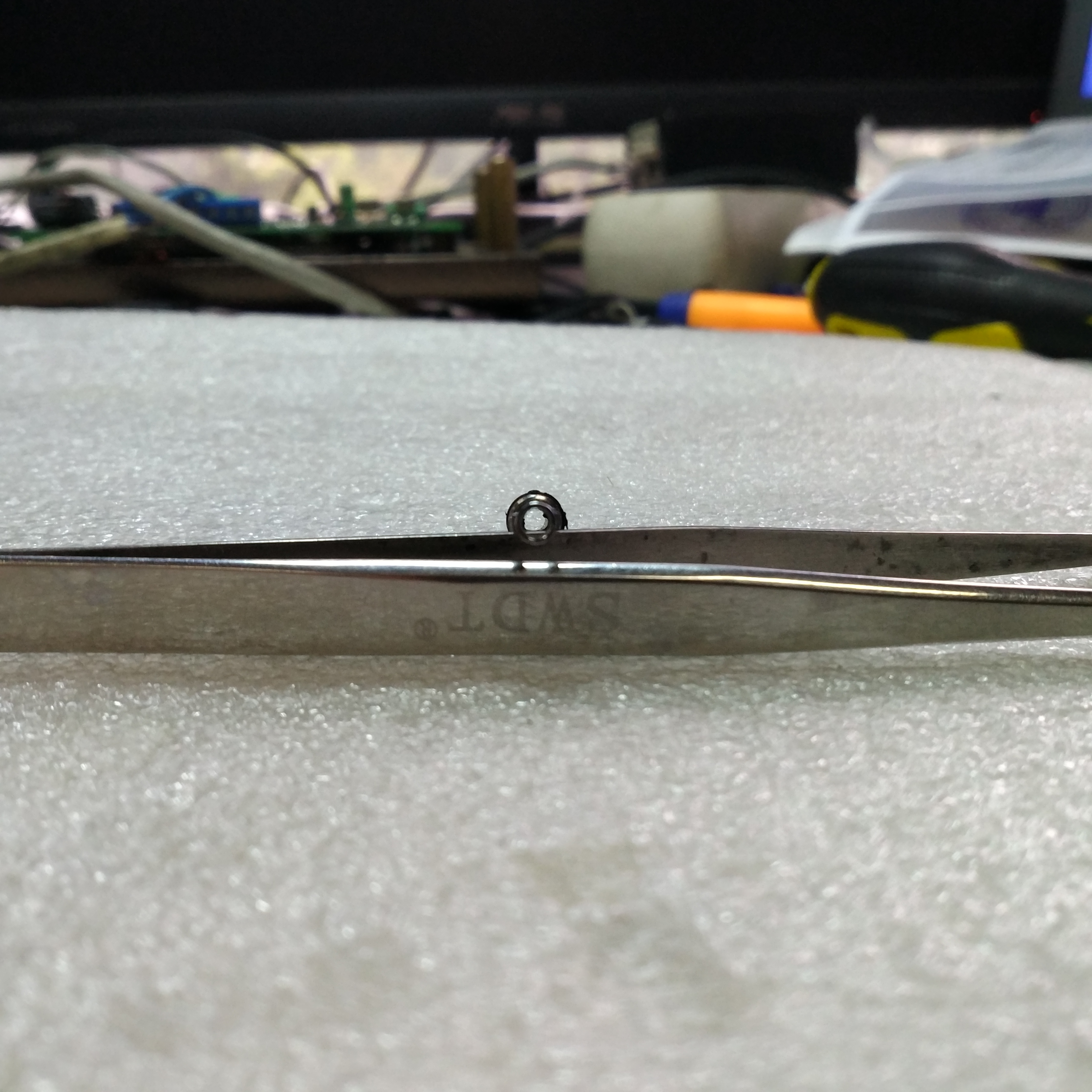

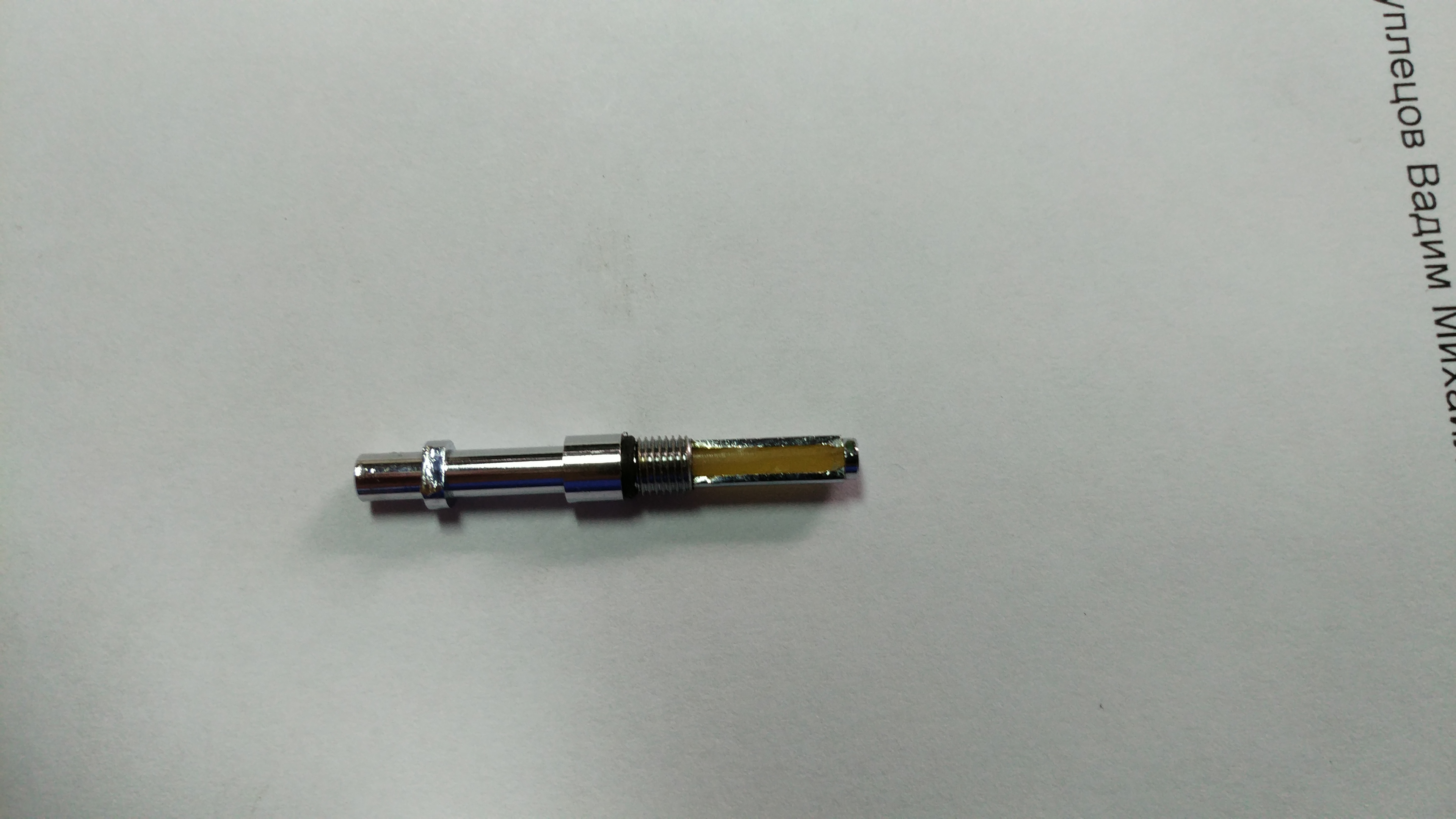

#107
Сообщение Роман Мирошниченко » 05 июн 2017, 09:46
Спасибо за фото. Теперь понятнее.
Может кусок нипеля для велосипедного колеса. :think:
asd71
#108
Сообщение asd71 » 05 июн 2017, 12:08
Внутрь клапана вставляется что-то в форме сигары из мягкой резины. При откачивании воздуха-резина сжимается и пропускает воздух. При попытке закачать воздух-расширяется и не дает пройти воздуху. Осталось как-то вырезать "сигару" правильной формы.
