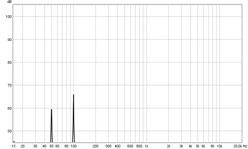

Нашел причину гула!
Дроссель на месте
Дроссель вынесен на 10 см от ПФА
Те же 10 см + шунт дросселя

Причем шунт Владислава ой как режет 100 Гц!!!!
Щас взорвусь от восторга!!! :-)

Сообщение Евгений Михеев » 08 июн 2017, 16:31
На слух гудения нет вообще!
Есть только тихое шипение, не слышное с двух метров
Я еще ставил хаммонд 8Н*100мА взамен нашего ( лежит для сло)
Наш
(от 20-ти до 30-ти не обращайте внимания, ногой задел)
Для СЛО
Для СЛО+шунт
#657
Сообщение poty » 08 июн 2017, 16:43
8Гн при таком токе, как у нас - это очень мало... :( Фактически, мы в этом случае приходим к насыщению в некоторой точке периода. Просто "наш" не сильно отличается от этого...
