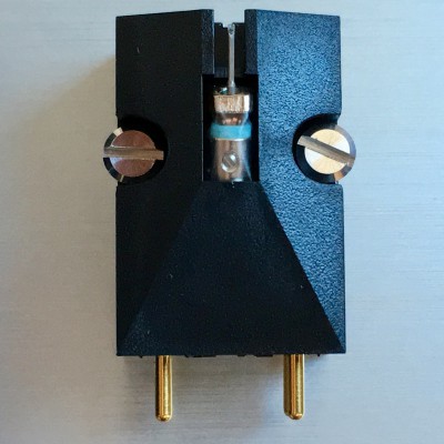

Сделал традиционное уже утяжеление.
Много свинца вместе с этой головкой в шелл SME не установишь. Корпус картриджа большой, некуда груз размещать. Но и этого должно хватить.
Не обошлось и без сюрпризов.
1) Почему-то родные крепежные гаечки из комплекта Dennon, как-то странно себя повели при проверке магнитом. Они к нему не прилипают, но на перемещение магнита реагируют. Словно составляющая часть магнитного металла в их сплаве очень мала. Ее не хватает, чтобы гаечка удержалась на магните. Но, она все-таки есть, поэтому на магнит гайка реагирует. Я просто раньше не встречался с подобным.
Но, я все равно хотел применить крепеж SME - нравится, как с ним шелл выглядит. Фирменный стиль! Так выяснилось, что гайки SME не проходят в углубления в теле картриджа. Нашел альтернативные и подточил немножко надфилем.

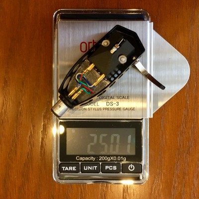

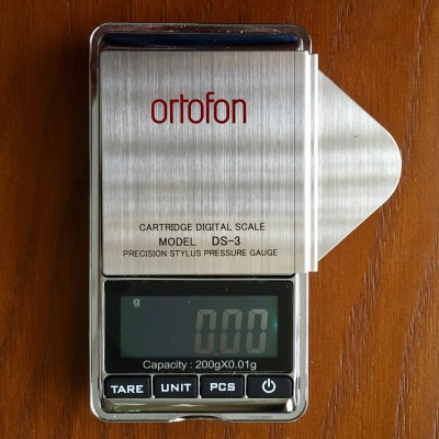

2) Мои весы на этот картридж как-то странно реагируют. Тоже не замечал раньше. Наверное полчаса убил на проверку этого феномена. Думал весы сломались. Так и не понял в чем дело.
Показываю:
Весы твердо выставлены и оттарированы.
Шелл на площадке 1.
Шелл на площадке 2.
Denon один вес.
Denon доугой вес!
Подозрительно! :spy:

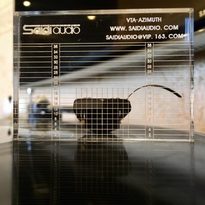

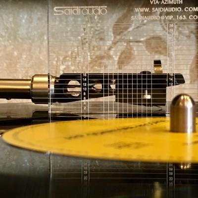

Давно я уже задумался над приобретением такой вот штуковины:
Если покопаться в памяти, первые мысли, возникали когда я еще пытался по шаблону (опять же с посыла Владислава :clap: ) настраивать VTA. Только тогда я не горизонтальность выставлял, а угол кантиливера.
Я до сих пор пользовался микро-уровнями. И хочу сказать, что они - хрень полная.
Во-первых, из практики проверки их на горизонтальном стенде, очень большой отсев по неточности показаний. У меня остался один из 10-ти!
Во-вторых, не на всякую поверхность его приладишь. Не все шеллы это позволяют, а уж про дополнительные фантазии вообще забудь. Помню, как я пытался проверять горизонтальность трубки тонарма.
В третьих, используя уровень, нужно вносить коррективы в прижимную силу. С уровнем и без. Все-таки даже 0,5 грамма тут имеют значение.
В четвертых, точность снятия показания сильно зависит от угла зрения на микро-уровень.
Это я только на всидку перечислил... Короче, купил - попробовал, потому и хвалю. :-)
Я специально искал с цифровой маркировкой делений - высоту картриджа мерить. Давняя задумка сбора данных для унификации. Но, измерять нужно уже установленный картридж, чтобы игла под давлением была. Пробовал "штангелем" - риск поцарапать.
Жвль не верхней грани еще линейку не сделали - можно было бы и другие измерения делать. А если бы в углу (где ноль предлагаемой мной шкалы) сделать вырез под шпиндель - можно было бы и оверхэнг проверять. Все в одном!
Мне понравилось. А после того, как я наконец-то разобрался с принципом использования шаблона SME (спасибо инструкции на тонарм) - настройка стала проще простого. Универсальный протрактор теперь простаивает. :-)
P.S. Конечно, нужна уверенность, что пластинка горизонтальна. :wink:

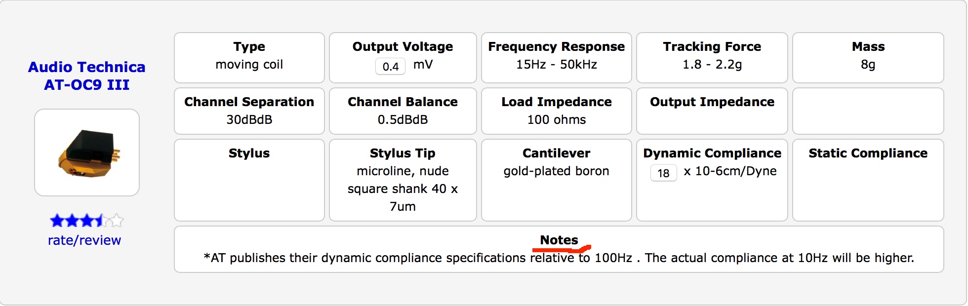

meloman писал(а):Динамического соответствия 18×10-6см/Дин(100Гц)
meloman писал(а):если взять шелл на 5 гр тяжелее и противовес на 30 гр, что изменится?
Изменится инерция. Для нас прежде всего она важна. Я не могу это Вам разложить математически. Владислав смог бы... Можно почитать про эффективную массу. Я уж подзабыл, что есть что. :oops:
Суть в том, что мы подгоняем параметры, чтобы держать инерцию тонарма в расчетных значениях для эффективного взаимодействия катушек и магнита в картридже. Если инерция будет ниже (эффективная масса меньше) - тонарм будет следовать за головкой (магнит не будет достаточно перемещаться относительно катушки) и выходной сигнал не получится нужной амплитуды. Мы потеряем в басах и в уровне. Если инерция будет больше (эффективная масса выше) - головка не сможет управлять тонармом их движения будут не согласованными. Это может даже привести к повреждениям иглы и дорожки.
Наблюдение резонансов - способ контроля этого соответствия.
Я таку понимаю. :think:
Однако, в этом невозможно достичь абсолютной точности. По крайней мере до тех пор, пока в звукоснимателе (тонарм+головка) заложена универсальность. Поэтому и указывается ДОПУСТИМЫЙ диапазон.
meloman
#257
Сообщение meloman » 25 июн 2017, 14:12
так я могу привести пример на другом тонарме со съёмным шеллом :evil:
картридж AT-OC9/III - вес 8гр, податливость - 18.
SME 3009 с съёмным шеллом - 12.5 гр эф. масса
вес шелла - 7гр
получаем:
12,5+7+8+1(крепёж)=28.5
22.5х18=513
корень из 405=22.64
159/22,64=7 гц рез. частота. что у меня и было по тест. пластинке.
не исправил
корень из 405=22.64
правильно - корень из 513=22.64
#258
Сообщение Роман Мирошниченко » 25 июн 2017, 14:26
Так, а что Вы хотите доказать? Я потерял нить уже. :-)
Мне кажется, Вы просто подгоняете расчеты под желаемый результат. Но, исходные данные мы имеем условные. Это я и пытался донести.
meloman
#259
Сообщение meloman » 25 июн 2017, 14:29
сайту Vinyl Engine можно и нужно доверять. но для некоторых случаев есть производитель. и прежде всего информацию о товаре мы берём с сайта производителя.
#260
Сообщение Роман Мирошниченко » 25 июн 2017, 14:30
Так это у Вас же в информации с сайта написано про 100 Гц.
Я специально процитировал Вас же.
