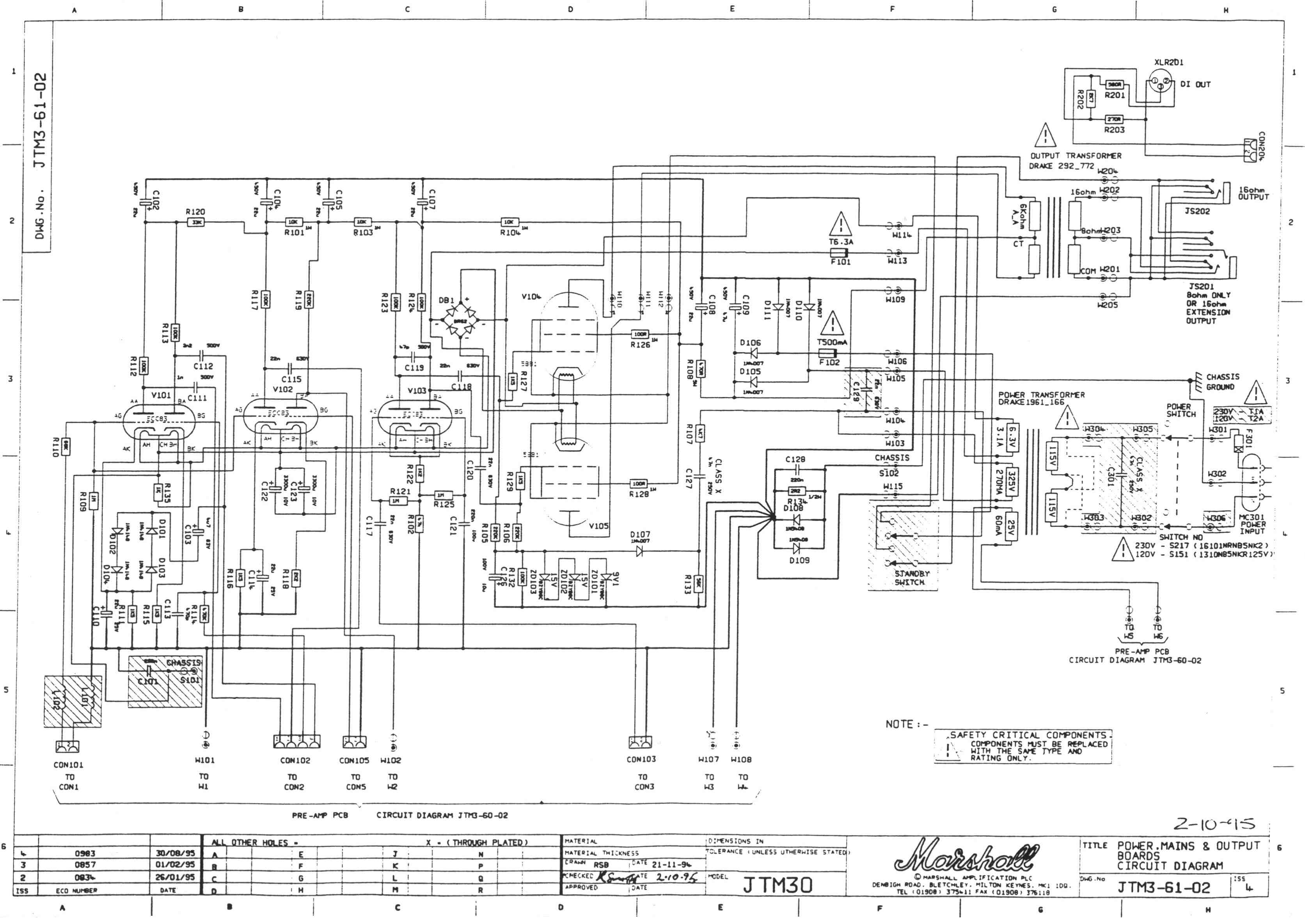

Вот как в оригинале сделано, но я не могу понять, как это работает, помогите разобраться :-)

Сообщение poty » 30 июн 2017, 14:46
Здесь нет полной схемы соединений. К примеру, нижняя шина выпрямителя на D107 (положительная) вообще непонятно куда идёт.
D105-106, видимо, составляют часть моста В+? Или это какая-то хитрая схема включения?
Если нельзя выложить оригинальную схему полностью - пришлите мне в личку, я посмотрю и расскажу.

Сообщение Евгений Михеев » 30 июн 2017, 17:07
Вот она
Сообщения: 5020
Поблагодарили: 645 раз
Сообщение poty » 30 июн 2017, 18:30
Надо же! Оказывается, изощриться можно!

Сообщение Евгений Михеев » 30 июн 2017, 20:21
Владислав, большое спасибо!!!!
Все работает :-)
Звуком я доволен очень, завтра распишу по всем модификациям и т.д.

Сообщение Евгений Михеев » 01 июл 2017, 23:28
Повторил, но не 1в1 - и всё отлично получилось! :-)
Вообщем, сделал вариант с подстройкой. R132 заменил на связку 50К переменник+50К резистор, ну и :) На стабилитронах набрал 63 вольта, теперь есть запас под то, что лампы "убегут".
Значит что хотел сказать о своих изменениях.
Выходник у меня 30 ватт, на анодах выходных ламп получилось 420 вольт. Это - не по оригинальной схеме. Зато подобрал все остальные напряжения для мелких ламп тютелька в тютельку. Это чертовски радует.
Подъем потенциала накала сделал 70 вольт.
По Вашему переключателю каналов тоже всё удалось на отлично! Подобрал резисторы, вышел на все искомые значения напряжений.
В футсвитче применил резистор 2.2К для диода с низким потреблением тока, вообщем, там всё супергуд :)
А звук действительно впечатляет! Не зря 50 ватт версия 4к$ стоит)))
И оранждропы мне очень понравились. У меня есть sozo 0.1 uF ( я в качестве эксперимента их временно ставил в цепи PPIMV), и звучат они винтажней, а оранждропы такой модерновый окрас дают. Все, конечно, я не менял - воспользовался только тем, что было. Но это прям ух. В усилителе есть "чистый" и "кранч" каналы, но видно, что создатель придумывал именно инфернальное зло гейн канала.
