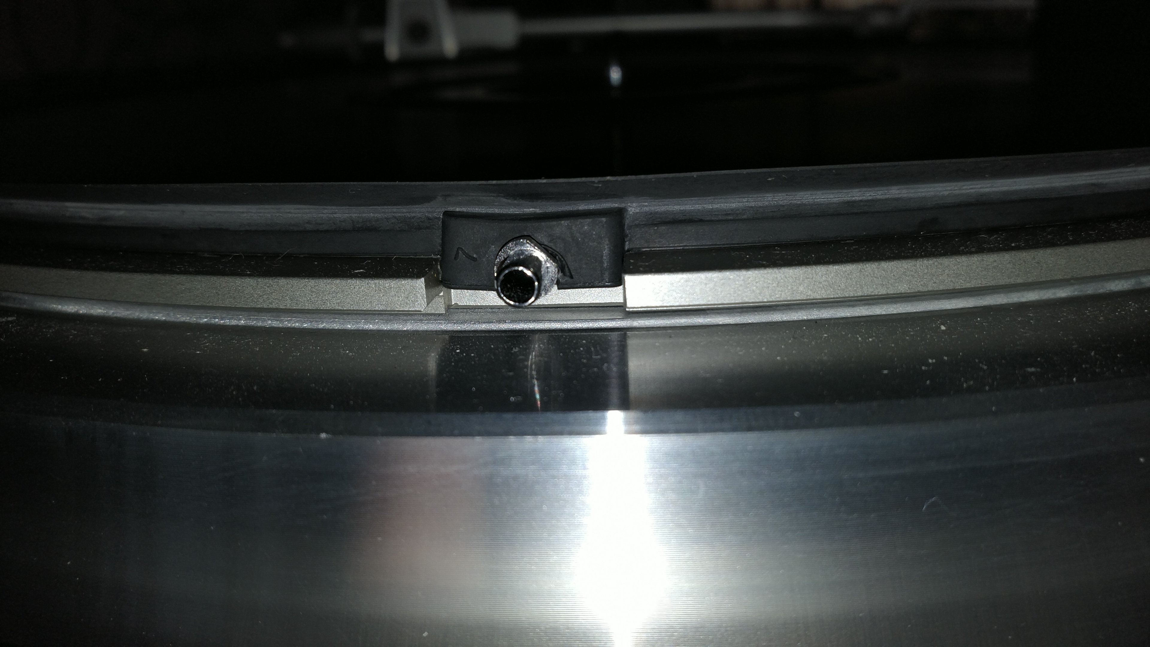

Сообщение asd71 » 06 июл 2017, 07:46
Фото исправного клапана.
#127
Сообщение Роман Мирошниченко » 06 июл 2017, 08:00
Идеи по восстановлению первого появились? :think:
asd71
#128
Сообщение asd71 » 06 июл 2017, 08:03
Посмотрев на клапан, понял, восстановить сам не смогу. Получается сложная конструкция.
Изучаем диск.

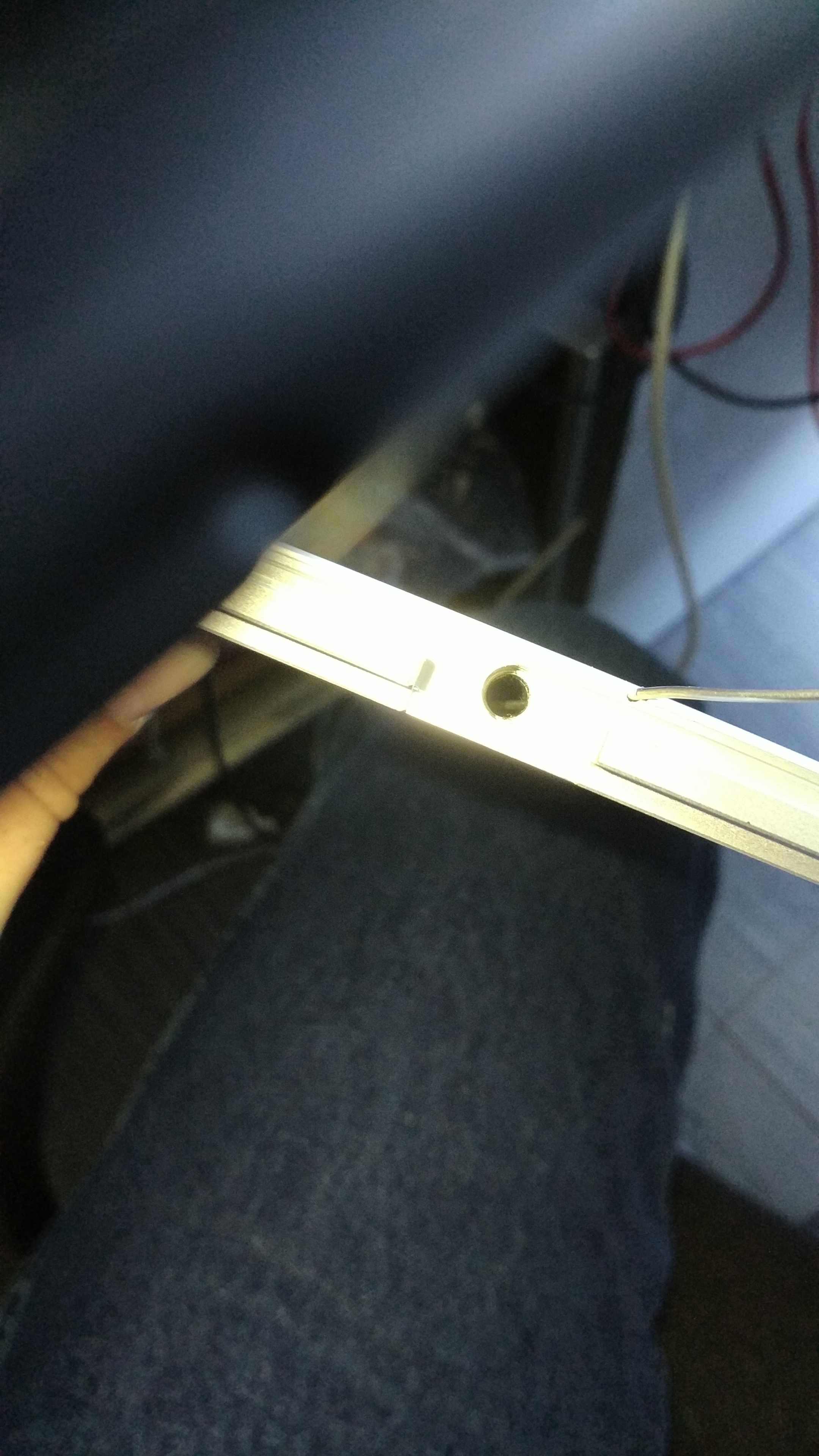

С внешней стороны тоненькое отверстие в диске.
Клапан был помыт и установлен. Внешнее кольцо снято и помыто. Все установлено на первый диск. На втором диске , откуда снял клапан, под внутренним кольцом нет поролоновой прокладки, вакуум не создается. На первом диске вакуум создается на 5-7 минут .

#129
Сообщение seurf » 06 июл 2017, 13:12
И? По фото ничего не понял. Это клапан с нового купленного диска? Или ? В общем туман.
Получается на первом диске виноват не только клапан. А на втором диске, если клапан исправлен? Поролоновую прокладку можно сделать и поставить? Просто по фото ничего не понимаю.

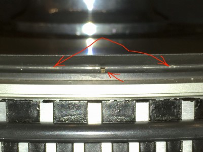

Сообщение Роман Мирошниченко » 07 июл 2017, 20:47
asd71 писал(а):Внешнее кольцо снято и помыто. Все установлено на первый диск.
У меня внешнее кольцо обтянуто чем-то вроде лески. Такой хомут как-бы. Просто так снять и поставить на место не получится.
Я думаю, раз Вы это смогли сделать, может нет "хомута" на Вашем экземпляре? Вот вакуум и не создается. :think:
Леска "хомут" и узел.
Указано стрелками.

#134
Сообщение seurf » 08 июл 2017, 09:27
Не вижу лески
asd71
#135
Сообщение asd71 » 08 июл 2017, 11:35
На двух дисках кольцо снимается свободно. Лески нет и натянуть туда ее не получится.
#136
Сообщение Роман Мирошниченко » 08 июл 2017, 14:07
Это не означает, что ее не должно быть. :think:
Вот фотография при дневном свете. Узел и леска, натянутая струной. Очень хорошо чувствуется ногтем "на щипок".

#137
Сообщение AndreyK » 10 июл 2017, 17:23
Подтверждаю сообщение Романа. У меня точно также, как и на его фото - леска и узелок. Вакуум легко держится 30 минут.
