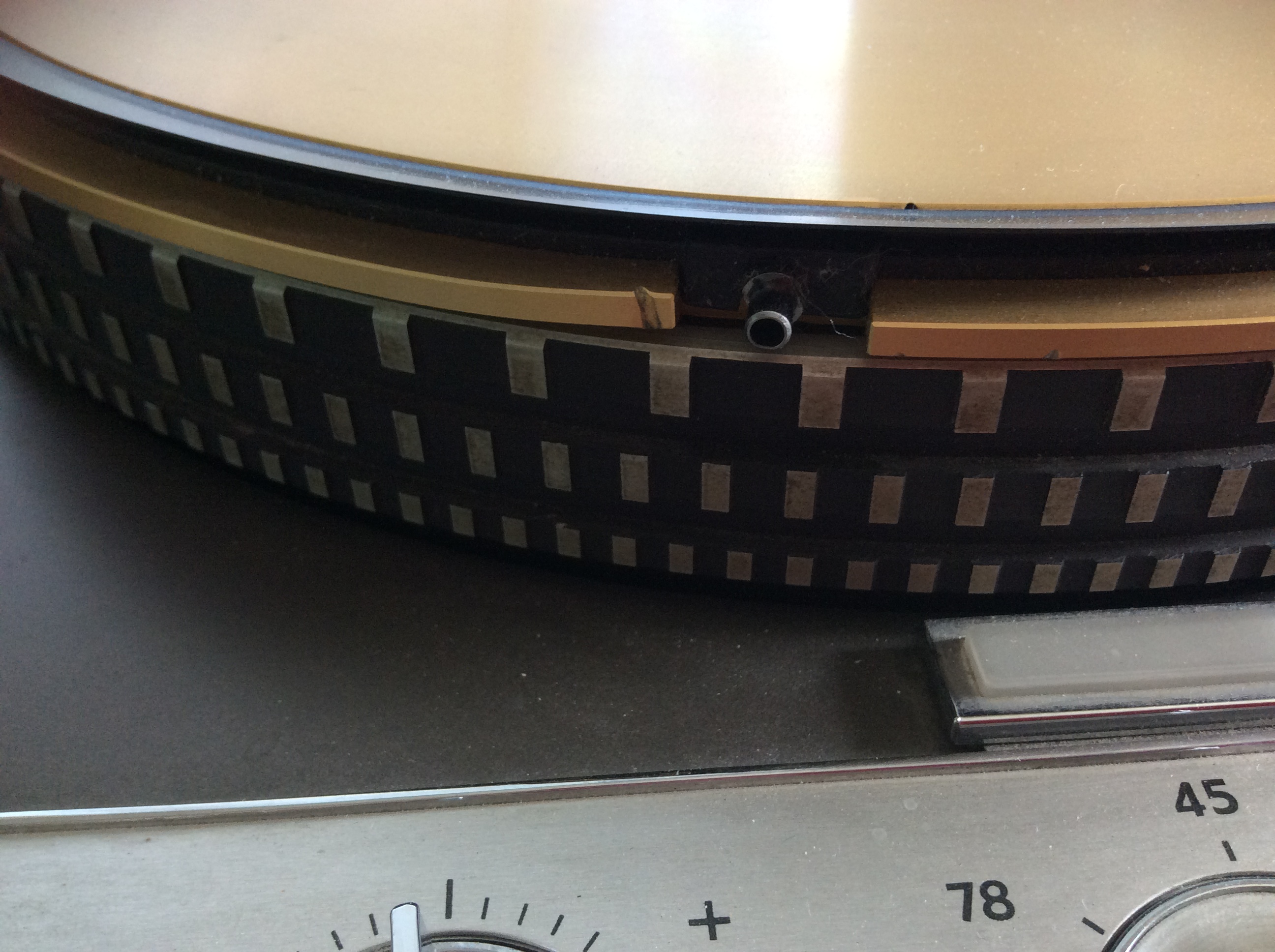

С внешней стороны тоненькое отверстие в диске.
Клапан был помыт и установлен. Внешнее кольцо снято и помыто. Все установлено на первый диск. На втором диске , откуда снял клапан, под внутренним кольцом нет поролоновой прокладки, вакуум не создается. На первом диске вакуум создается на 5-7 минут .

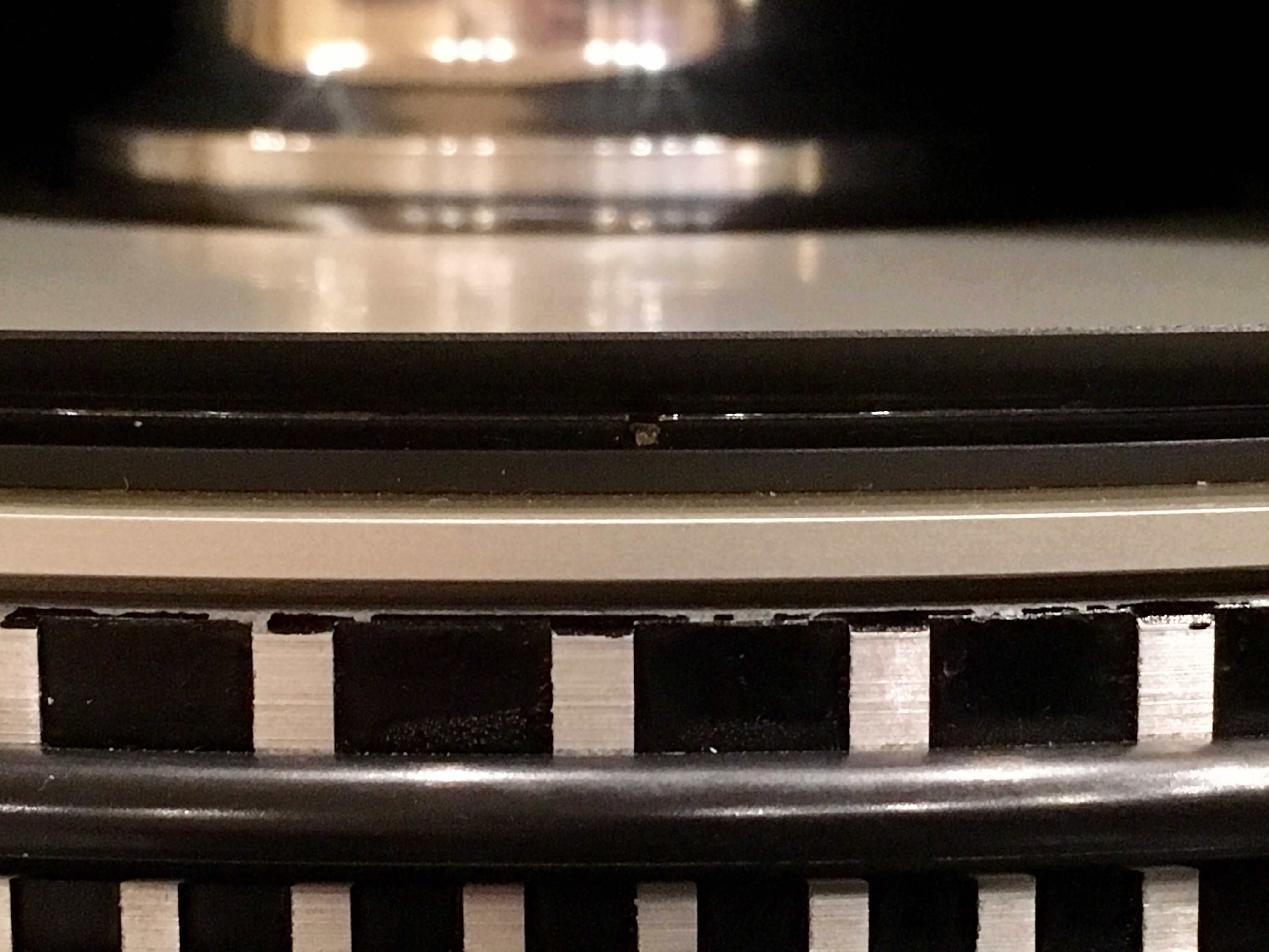

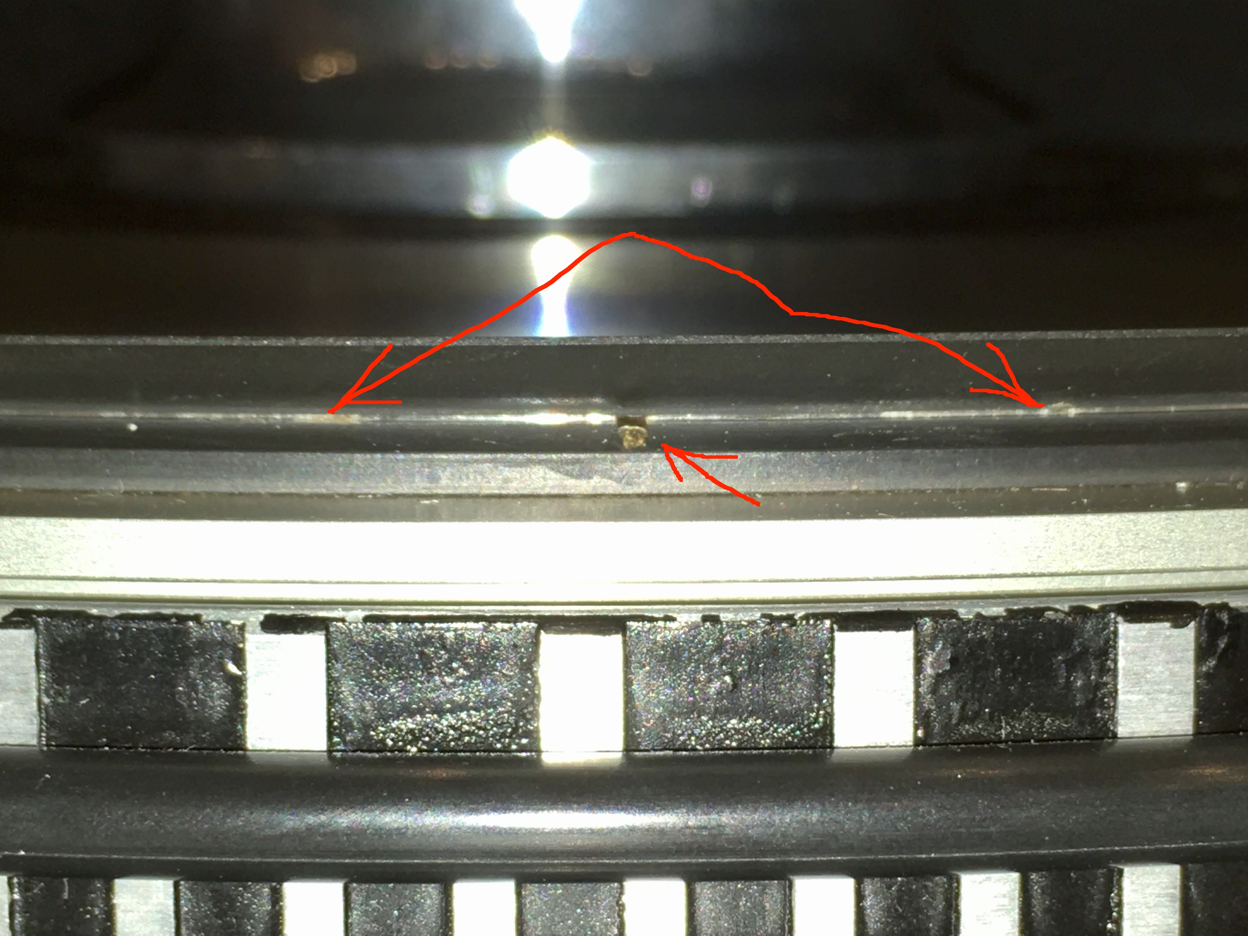

asd71 писал(а):Внешнее кольцо снято и помыто. Все установлено на первый диск.
У меня внешнее кольцо обтянуто чем-то вроде лески. Такой хомут как-бы. Просто так снять и поставить на место не получится.
Я думаю, раз Вы это смогли сделать, может нет "хомута" на Вашем экземпляре? Вот вакуум и не создается. :think:
Леска "хомут" и узел.
Указано стрелками.
Благодарил (а): 260 раз

Сообщение seurf » 08 июл 2017, 09:27
Не вижу лески

На двух дисках кольцо снимается свободно. Лески нет и натянуть туда ее не получится.

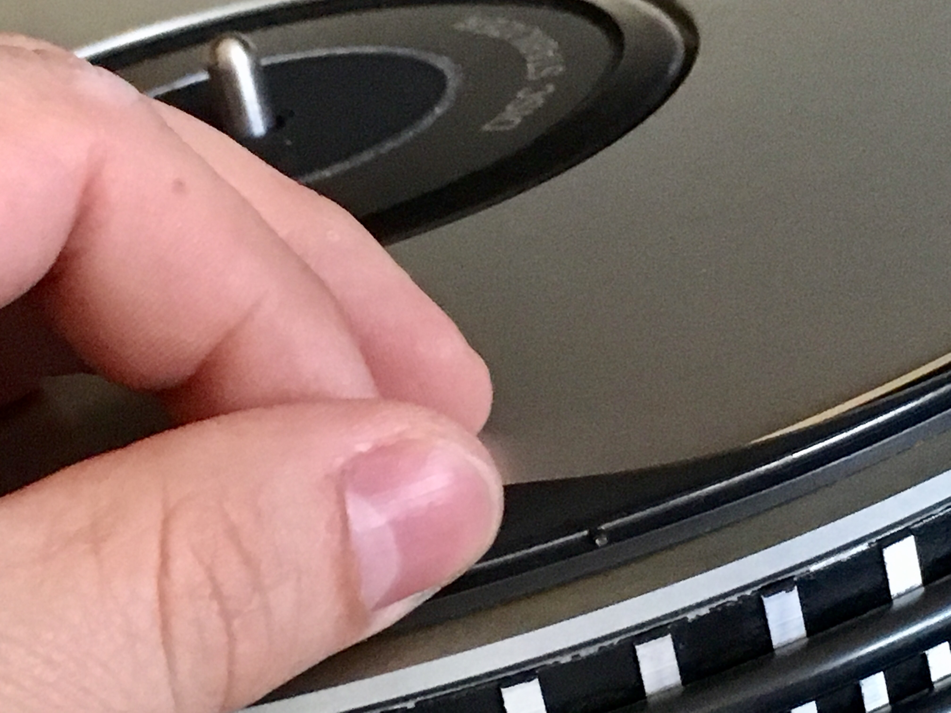

Сообщение Роман Мирошниченко » 08 июл 2017, 14:07
Это не означает, что ее не должно быть. :think:
Вот фотография при дневном свете. Узел и леска, натянутая струной. Очень хорошо чувствуется ногтем "на щипок".

#137
Сообщение AndreyK » 10 июл 2017, 17:23
Подтверждаю сообщение Романа. У меня точно также, как и на его фото - леска и узелок. Вакуум легко держится 30 минут.

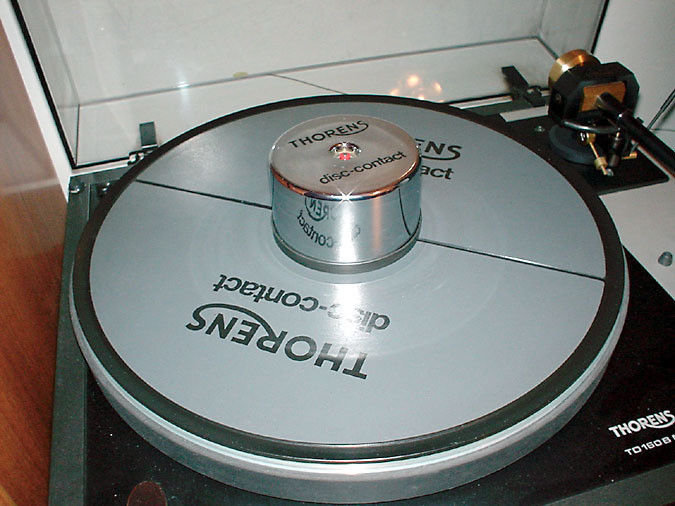

Thorens disc-contact Vaccum Record Clamp System
#139
Сообщение Роман Мирошниченко » 11 дек 2018, 11:21
Оказывается, подобное приспособление есть и у Торенс... Если не ошибаюсь конечно, перевести не смог из pdf - посмотрел инструкцию лишь поверхностно. :think:
Thorens Disk Contact
