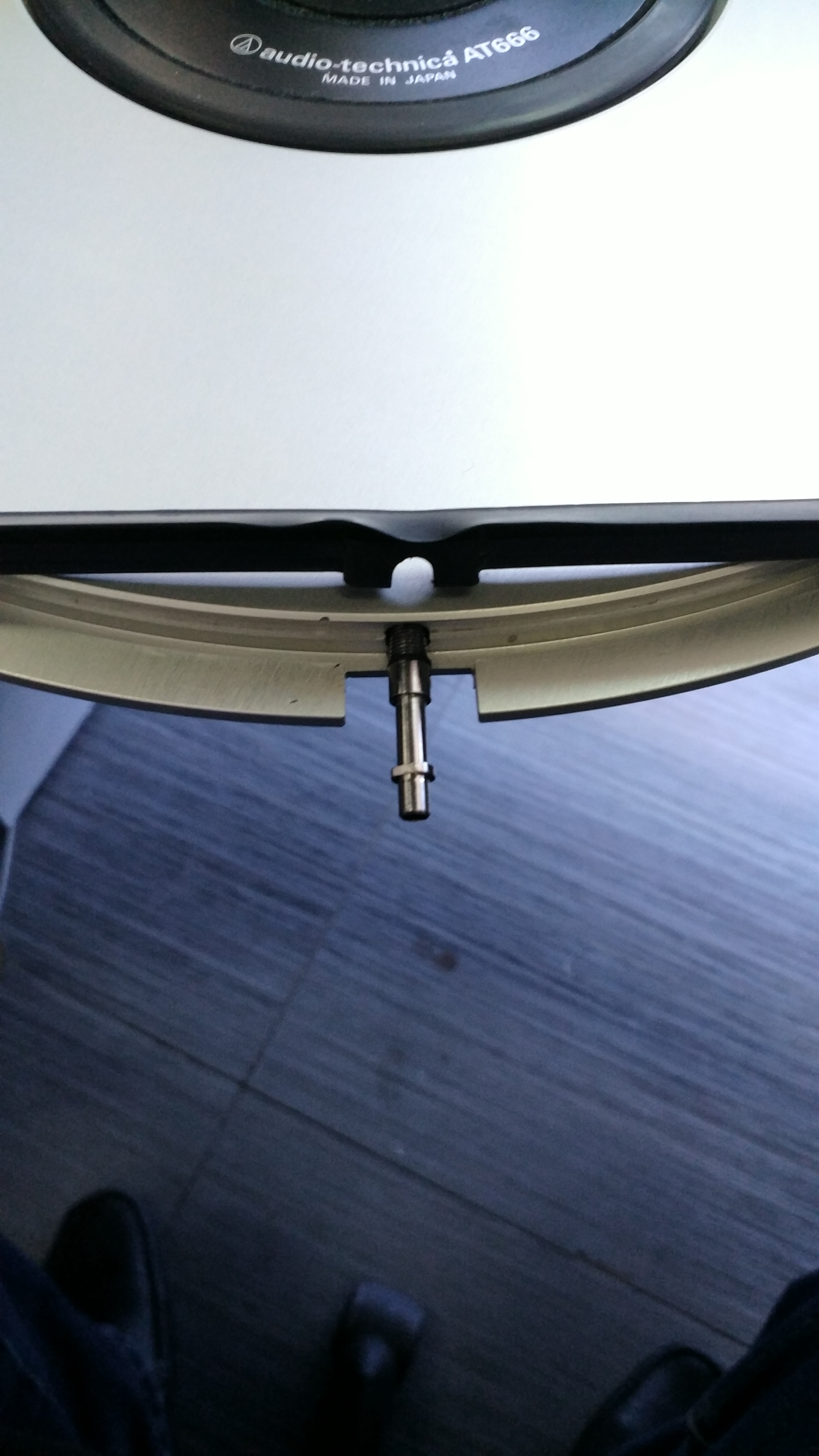

Пробуйте договориться с токарем. Шарик с пружинкой внутри, по наружным размерам Вашего образца. Из не магнитного материала. Резьбу проверить необходимо. Она дюймовая наверное. Сразу надо будет предупредить. Не любят токаря её делать без ответной части, детали.Уже и не знаю что придумать, как восстановить
Военпром Вам в помощь. Только там осталось и оборудование и токаря пенсионного возраста, со светлой головой из времён СССР!

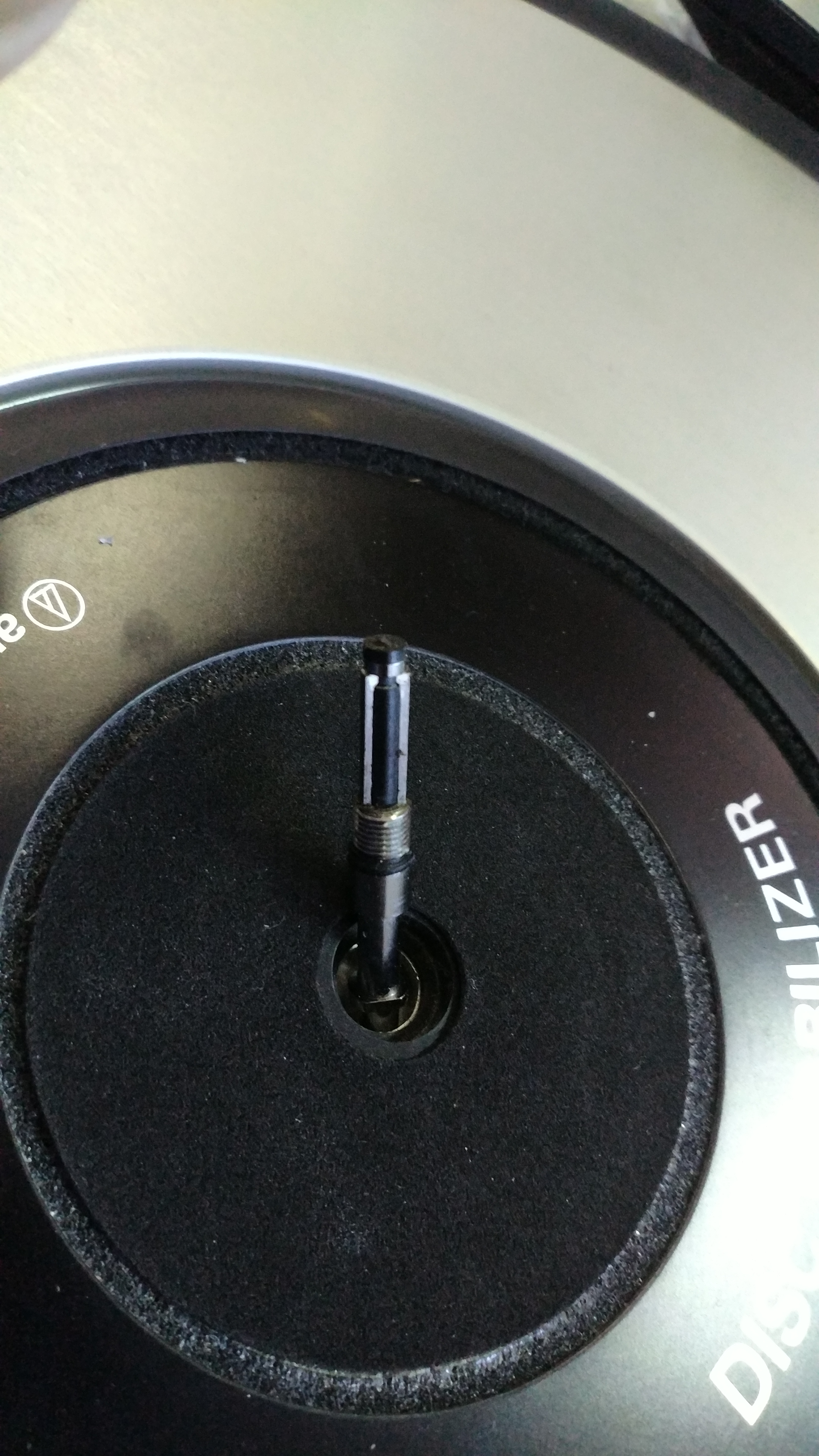

Посмотрев на клапан, понял, восстановить сам не смогу. Получается сложная конструкция.
Изучаем диск.
С внешней стороны тоненькое отверстие в диске.
Клапан был помыт и установлен. Внешнее кольцо снято и помыто. Все установлено на первый диск. На втором диске , откуда снял клапан, под внутренним кольцом нет поролоновой прокладки, вакуум не создается. На первом диске вакуум создается на 5-7 минут .
Изучаем диск.

И? По фото ничего не понял. Это клапан с нового купленного диска? Или ? В общем туман.С внешней стороны тоненькое отверстие в диске.
Получается на первом диске виноват не только клапан. А на втором диске, если клапан исправлен? Поролоновую прокладку можно сделать и поставить? Просто по фото ничего не понимаю.Клапан был помыт и установлен. Внешнее кольцо снято и помыто. Все установлено на первый диск. На втором диске , откуда снял клапан, под внутренним кольцом нет поролоновой прокладки, вакуум не создается. На первом диске вакуум создается на 5-7 минут .

Т.к. пластинка отлипала через пять минут, решил провести эксперимент. Пластинку с диском(пока вакуум есть) положил в таз с холодной водой на две минуты, чтобы посмотреть где будут подтеки воды внутри, там и искать проблему. Вытащил через две минуты и осмотрев, подтеков внутри(между пластинкой и диском) не обнаружил. Снова положил в воду минут на тридцать, вытащил из воды и забрал с собой домой(вакуум крепко держал пластинку). Приехав с работы домой через час, диск с пластинкой лежал в сумке и разлипаться не собирался. Через несколько часов пластинка снова стала отлипать через 10 - 15 минут.
- Сообщения: 1232
- Благодарил (а): 267 раз
- Поблагодарили: 214 раз
Вода выступила как герметик. Если просто смочить резинки и попробовать повторить эксперимент. Думаю результат будет похуже, но явно более 7 мин. Получается воздух подсасывается через резинки. Но надо проверить со смачиванием. Тогда выводы делать.
Вторая мысль опять про клапан. В общем надо не смачивая клапан, без таза с водой, только губкой обильно смочить резинки и края пластинки. Воду к клапану не допускать. Необходимо найти виновного, если он один? Тогда легче можно будет дальше размышлять.
У меня внешнее кольцо обтянуто чем-то вроде лески. Такой хомут как-бы. Просто так снять и поставить на место не получится.asd71 писал(а):Внешнее кольцо снято и помыто. Все установлено на первый диск.
Я думаю, раз Вы это смогли сделать, может нет "хомута" на Вашем экземпляре? Вот вакуум и не создается.
