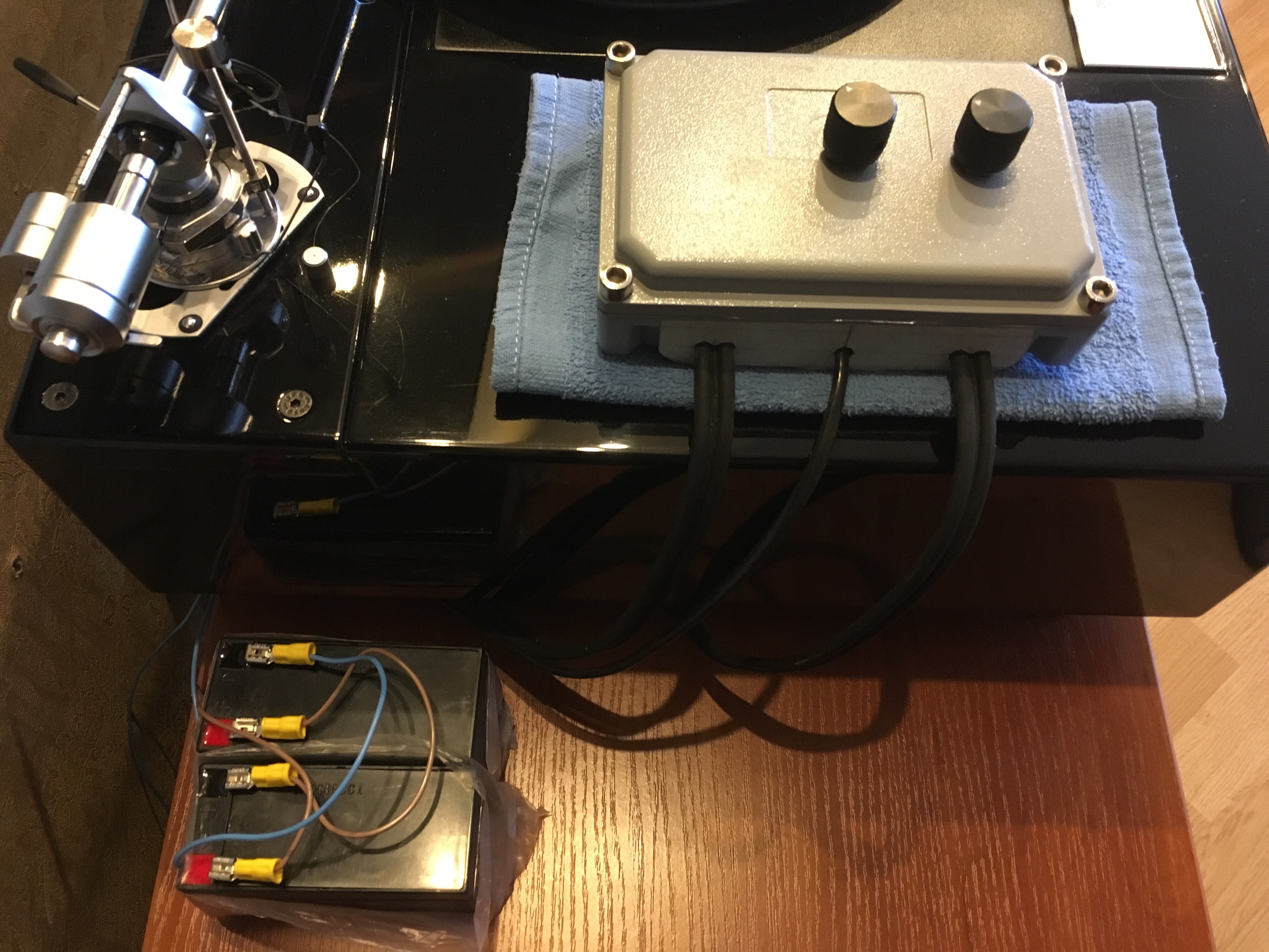

Сообщение Роман Мирошниченко » 29 июн 2017, 10:54
Перешел на аккумуляторы поменьше.
Причина банальная, их проще носить на работу для замены.
Подготовил два комплекта - один в работе, второй в готовности на замену.
Пока буду пробовать такую схему.

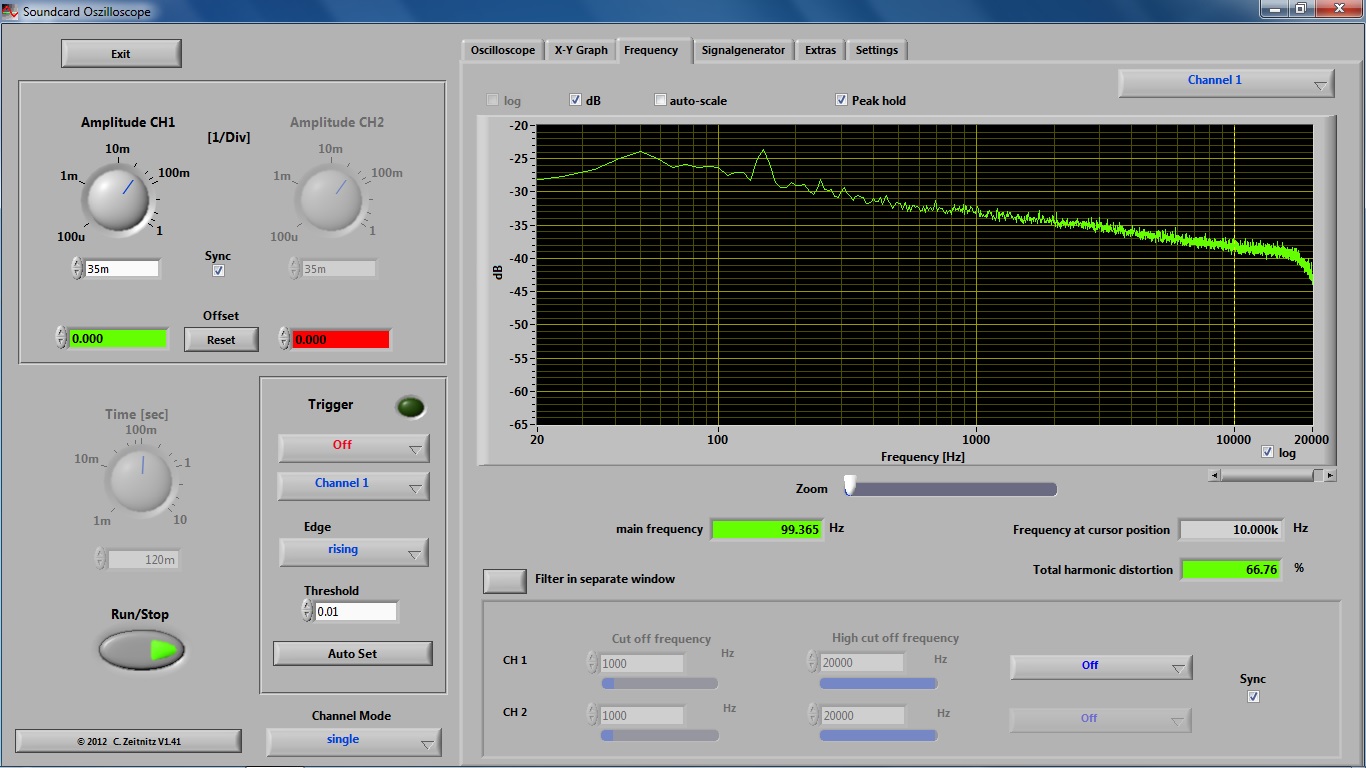

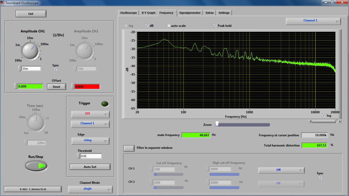

Сообщение Роман Мирошниченко » 09 июл 2017, 09:58
Меня озадачили слова Владислава, что при питании от батарей появляются шумы иной природы - химической. :think:
Я перешел с больших аккумуляторов (7А/ч) на маленькие (1,2 А/ч) и их мне вполне хватает на неделю. Но, какие предпочтительнее с точки зрения достижения чистоты питания?
Я подготовил две пары свежезаряженных батарей и попробовал провести исследование этого момента.
На этот раз я не отключал тонарм и не коротил входы. Ноутбук подключен через предусилитель (аттенюатор на максимум), затем фонокорректор, затем Piccolo, на котором SME 3012 с DENON DL103.
Измерения провел с настройками под картридж, с минимальным МС-усилением и по максимуму.
1) под DENON:
1,2 А/ч. 20 Дб. 200 Ом.
7 А/ч. 20 Дб. 200 Ом.

При минимальном усиление сильнее шумы от более емкого аккумулятора.
Интересно, что после того, как Piccolo был заключен в "бункер", при увеличении параметров МС-усиления поднимается вся кривая.
Я это заметил и при прослушивании. Общий уровень шума стал ниже, но выигрыша за счет установки Gain с превышением необходимого, уже достигнуть не получается. Вместе с сигналом увеличиваются и шумы.
Из этого я делаю вывод, что "бункер" свою роль выполняет. Нужно развивать борьбу с шумом.
Интересно сравнить минимум и максимум на разных аккумуляторах.
С 1,2 а/ч. плавно поднимается вся кривая. С 7 А/ч. кривая поднимаясь, скрывает пики шумов. Получается, что мой вывод насчет большей шумности преждевременен. :think:
