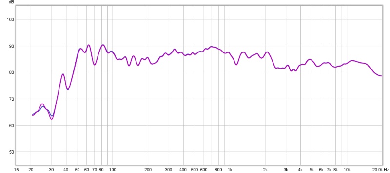

Красная линия - пред, зеленая - RIAA\iRIAA
- Сообщения: 4485
- Благодарил (а): 327 раз
- Поблагодарили: 360 раз
Я убавил уровень преда во время теста до такого уровня, чтобы попытаться сравнять графики. И всё равно корректор Хагермана дает "светлый окрас".

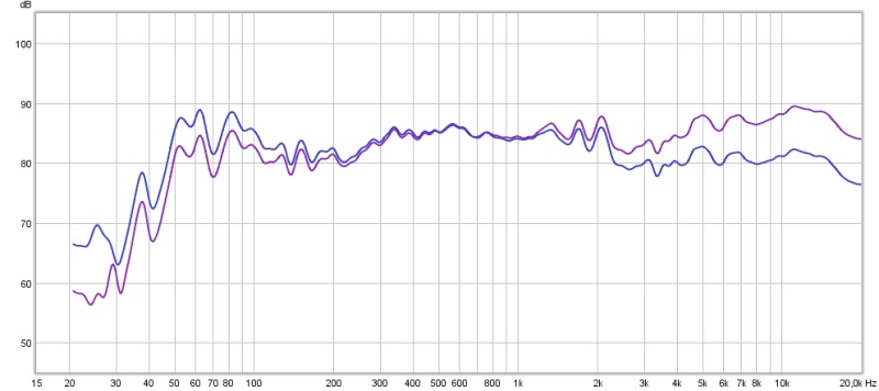

Да, сейчас прямо-таки очень наглядно получилось.Евгений Михеев писал(а):Я убавил уровень преда во время теста до такого уровня, чтобы попытаться сравнять графики. И всё равно корректор Хагермана дает "светлый окрас".
Словно график повернули против часовой стрелки относительно центральной точки. Прямо заинтригован, в чем же причина окажется.

Евгений, для начала я бы попробовал обойтись немного другими методами. Привожу в порядке простоты экспериментов.
1. Поменять первую лампу. Это - бич простых схем: очень сильная зависимость от ламп.
2. Проверить номиналы C208, R222, померить входной импеданс преда, чтобы исключить возможность чрезмерной нагрузки.
3. Я не смотрел, к сожалению, данные на примененный Вами картридж, но, возможно, его стоит нагрузить на некоторую ёмкость (50-100пФ). Также померить входное сопротивление фонокорректора. R201 установлен?
4. Насколько я помню, питание первых каскадов было изменено. Можно попробовать добавить емкость в позиции C201 на случай, если JH оказался хитрее, чем мы думали.
5. Аналогичные рассуждения про конденсаторы питания - по поводу второго каскада.
6. Судя по характеру кривой, маловероятно, что какие-то детали фильтра имеют значительно отличающиеся от номинала величины. Если возможность проверить есть - можно проверить и это. Учтите, что R204, R207 входят в RIAA, поэтому их величины критичны!
7. Теперь идём в ветку, где Ян тестирует компьютерные средства измерения АЧХ, и вспоминаем формулу частоты среза RC-фильтра. У нас за НЧ отвечает R213, C204, последовательно с R213 стоит R212 и выходное сопротивление первого каскада. Вот почему так важны первая лампа (с её ra), её анодное сопротивление, частотная зависимость питания.
Формула:
f=1/(2piRC)
Формула:
f=1/(2piRC)

R 201 установлен.
Замена лампы - вполне решаемое дело, лампы есть. Проверю!
По поводу картрижда - так ведь мы измерям с помощью iRIAA.
По питанию - я отделил входной каскад от первого резистором 1 ком, падение составило 1 вольт у входного каскада относительно первого.
У входного каскада стоят свои конденсаторы 47мкф электролиты и 0.47пленка. их я добавил. Тут все хорошо должно быть.
Таким образом
У каждого каскада по 47мкф +0.47 пленки.
Все резисторы и конденсаторы RIAA отбирались и по номиналу и в пары, как резисторы так и конденсаторы.
Спасибо, протестирую все - отпишусь!
Таким образом

Совсем старый стал, упускаю очевидное из виду...Евгений Михеев писал(а):По поводу картрижда - так ведь мы измерям с помощью iRIAA.
Евгений, я попытаюсь прояснить свою "туманность ответа" в этом случае. Дело в том, что два первых каскада работают в противофазе. Т.о., в момент повышения тока через первый каскад происходит понижение тока через второй каскад и наоборот. Конечно, всё не так однозначно, поскольку каскады усиливают разные "наборы" частот из-за фильтра RIAA. Я ни разу не слышал, чтобы JH упоминал свою приверженность идеям нормализации тока, но не исключаю, что он использовал (или случайно наткнулся) на эту идею упрощения питания первых каскадов и, возможно, это как-то влияет на iRIAA.Евгений Михеев писал(а):По питанию - я отделил входной каскад от первого резистором 1 ком, падение составило 1 вольт у входного каскада относительно первого.

О, как! Здорово! Поздравляю! Помните Роман лампы менял? И выискивал различия? Ему повезло, что это был SRPP, который в значительной мере защищен от такой жёсткой реакции. Ну, и к тому же, фильтрации не было.
Кстати, у меня была примерно такая же ситуация, когда я воткнул лампу 6Н2П вместо 12AX7. Но я делал по экспериментальной схеме без резистора R212, руки у меня были связаны. Выручило то, что у меня переключаемая кривая эквализации и на одной из экзотик вдруг всё встало на свои места.

Вот теперь мне ОЧЕНЬ нравится звучание этого корректора!
Кстати, касаемо лампы - с ней явно что-то не так, поставил ее в гитарник - звук сразу развалился. При этом у меня есть еще 6 ламп 12ax7, я попробовал каждую в корректоре - со всеми звучит хорошо. Таким образом я делаю вывод о том, что сама лампа была не здорова.

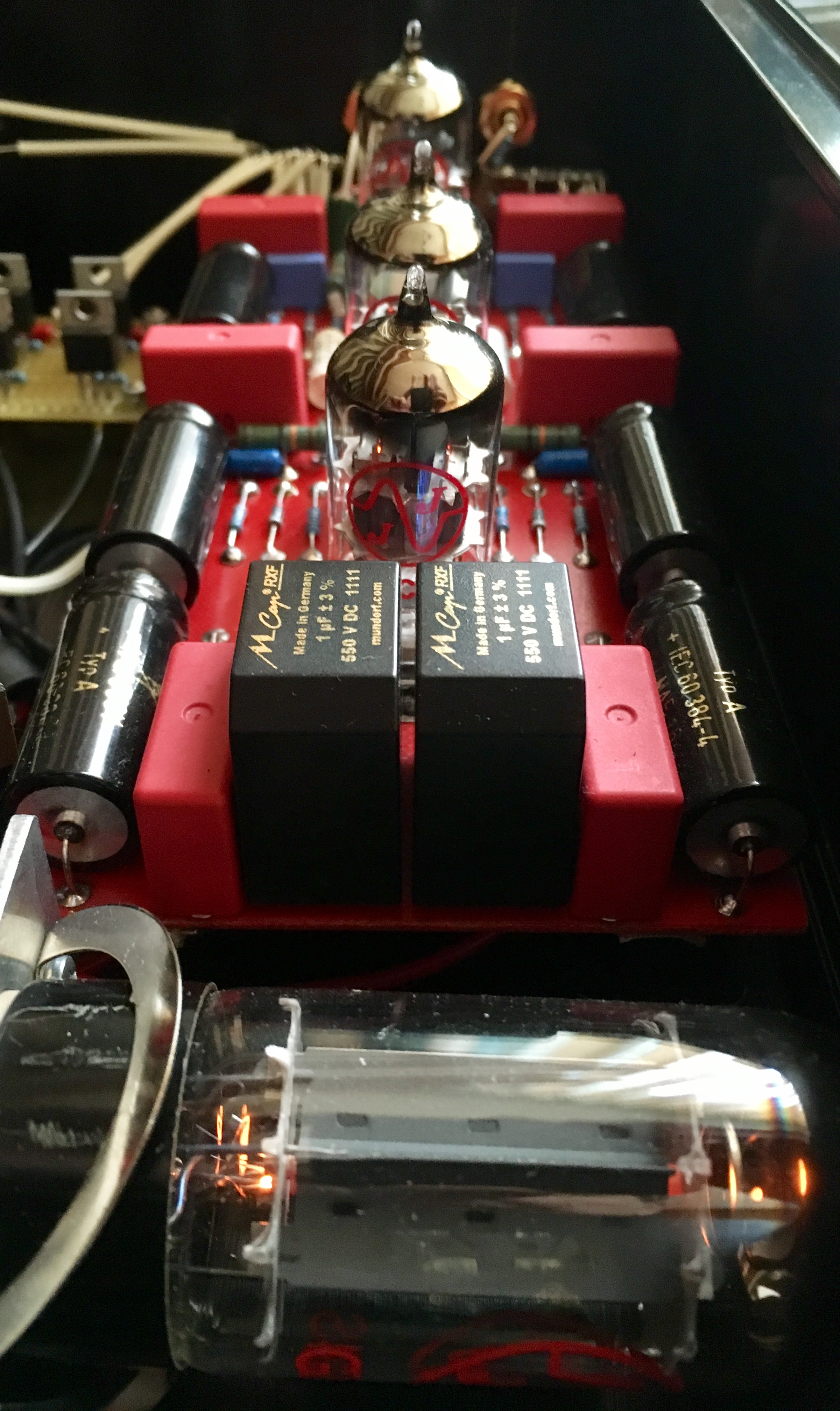

"Корректор" в моей системе!
Прежде всего, я хотел бы выразить благодарность моим проводникам по этому форуму (Владиславу, Евгению и особенно Яну Алаеву), за открытую когда-то возможность окунуться в мир "крафтового" аудио. Стоит задуматься только, что буквально пару лет назад я с вожделением зачитывался ветками о фонокорректорах Sanders, а сейчас уже через мои уши, глаза и руки прошли такие интереснейшие изделия.
Евгений, все доехало в целости и сохранности. Судя по взрезанной упаковке, в транспортной все-таки заставили показать что внутри?
Я немного пофотографировал (размещу в следующем сообщении) и уже установил корректор в систему. Так, как я не представляю себе жизнь с одним тонармом, пришлось рядом поставить "никитинский" корректор (клон CREEK OBH-8SE от Константина Бабина). Но, похоже это не спасает ситуацию, ибо слушать его рядом с Вашим не в кайф. Уровень не тот.
Первые впечатления:
- Очень понравился корпус. Все-таки делать "коробку" самому, не стоящее занятие. Куда интереснее, взять такой вот готовый и лишь добавить декоративные элементы.;
- Сборка от Евгения меня уже не удивляет, но не перестает радовать. Заветная "красная плата" - супер! Понравилась медная шина, но распайку на ней... я не знаю, возможно ли это... сделать бы более упорядоченно что-ли. Ровнее выводы бы распределить (кому я советую!!!
- Звук с первых же пластинок заслуживает похвалы. Очень похоже на наш "нувисторный", но я в слепую легко узнал бы, что это не он. Звучит даже красивее. Я бы сказал, что можно применить описание - "звучит по ламповому" (нувисторный более стерилен в этом плане). Я думаю, что я уже могу наметить себе, какие пластинки пойдут на ура, а какие могут и не вызвать такого восторга. Но, я уже уверен, что звук такого корректора не может не понравится.
P.S. К моменту завершения этого сообщения я прослушал уже пять пластинок (в основном джаз). Оценка - безоговорочно "ОТЛИЧНО"! И я знаю, что этот корректор мне напомнил - EAR 834. Когда-то я его вожделел, а сейчас такой есть у моего товарища в системе. Возможно и удастся их сравнить. Это был бы более честный бой, чем с POEMA'NU.
Первые впечатления:

ФОТОСЕССИЯ
К сожалению, эта ветка не балует иллюстрациями. По согласованию с Евгением, я немного исправляю ситуацию.
- Алаев Ян
Зная предпочтения Евгения:
Последний раз редактировалось Роман Мирошниченко 30 сен 2017, 11:15, всего редактировалось 1 раз.
Он, кстати, горячий!!! Почти, как моноблоки мои на поверхности перфорированного кожуха.
Евгений, звук очень красивый. Такой добротный. Плотный, но с высокой детальностью. Я сейчас могу это заявлять без сомнений (электростаты + румкоррекция, тут сложно грешить на доп. обстоятельства).
Не было бы у меня "нувисторного", я бы о таком корректоре мечтал (но, я уже знаю на чем мой его обыграет).
Причем, применить два таких корректора, вместо одного с переключением входов... может даже и проще в реализации, как решение.
Что меня озадачивает - отсутствие внутренних экранов. Вот, как-то не могу я смириться с тем, что питание в фонокорректоре не отделено экраном от сигнальной части.
Но, я не слышу и намека на фон. Завтра прислушаюсь повнимательнее.
Для меня это не понятно.
