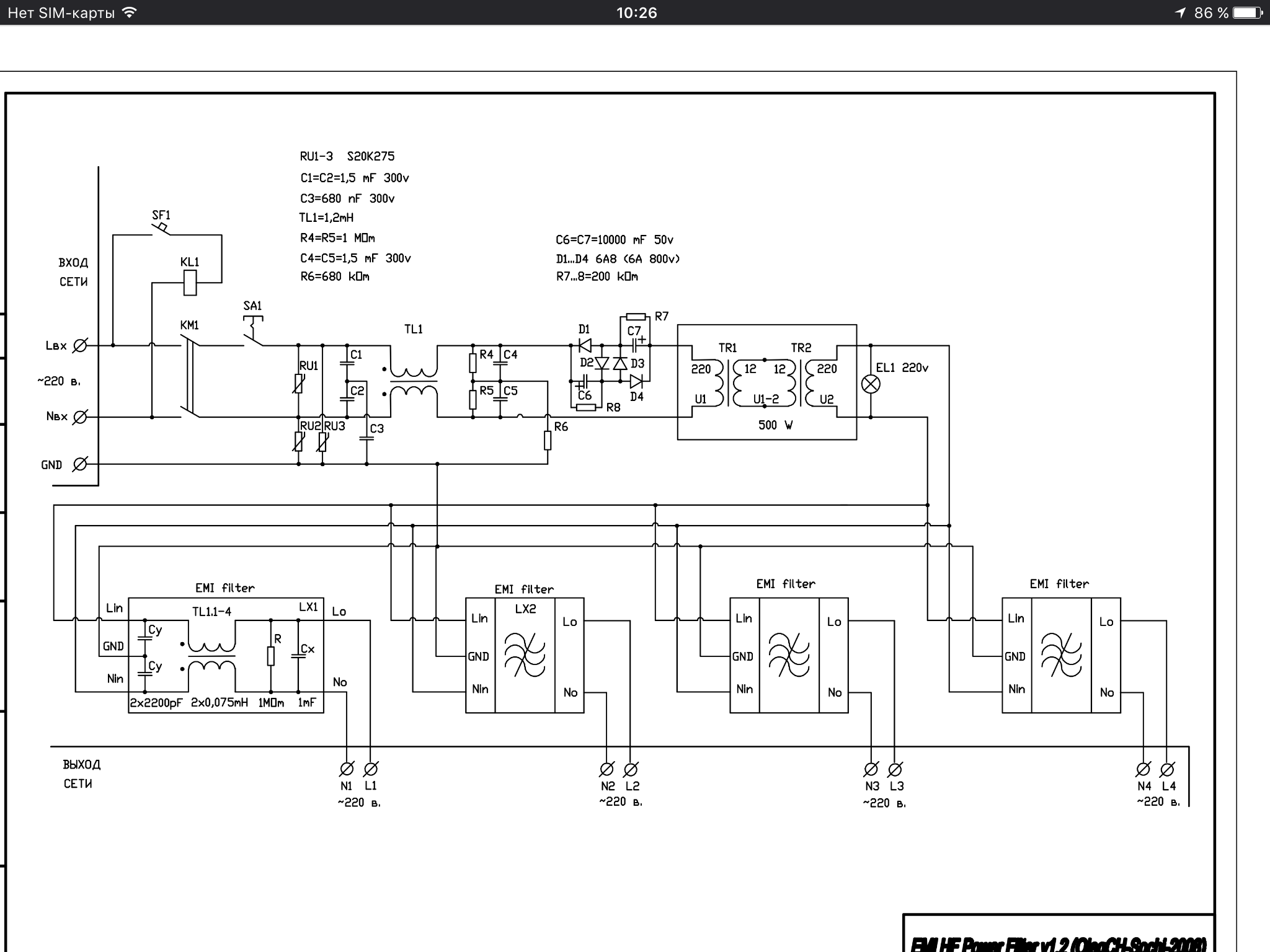

Итак, фильтр сетевого питания. С чего всё начиналось (с купюрами, исправлениями и улучшениями):

Мои краткие примечания к схеме:
- Приведённая схема рассчитана, насколько я понял, на применение в качестве внешнего фильтра типа "Пилот". Я это пишу потому, что Вы хотите вставить эти фильтры внутрь устройства, чтобы до конца понять конструктив. Внутри корпуса нужно будет защищаться от электромагнитных полей дросселей, если, конечно, не применять тороидальные трансы и дроссели (или на крайний случай - с закрытым магнитным потоком).
- Надо понимать, что "каждый кулик своё болото хвалит". Я проанализирую схему на предмет её эффективности, чтобы до конца понимать, к чему мы придём и чего ждать. На первый взгляд, несмотря на описание, синфазная помеха без третьего провода подавляться не будет.
- Многозвенная фильтрация, применённая в этой конструкции, просаживает сетевое напряжение.
- Расположение выключателя после фильтра оставляет в сети значительные реактивные токи.
- При обсуждении нужно будет выбрать желаемые детали.
Прошу высказываться, пожелания, критика, предложения, анализ...
Обязуюсь отмоделировать исходную схему.

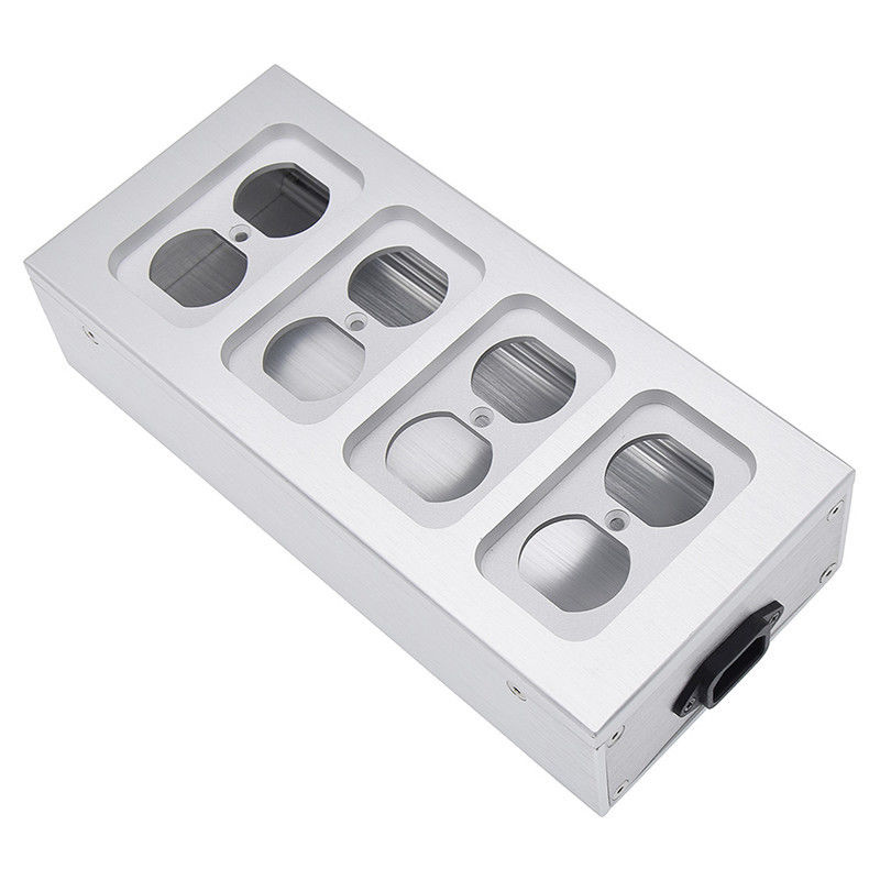

Под "внешнее" устройство видел шикарные корпуса из алюминия. Если будет надо - понакидаю!

Прежде, чем идти дальше, я оценил стоимость изготовления исходной схемы (с единственным исключением - добавлением конденсатора Cдоп параллельно R1)
Исходная схема
в двух вариантах: примерно соответствующем тому, что описано в тексте и "облегчённом" (lite). В облегчённом варианте применены не настолько качественные детали, однако я избегал как безымянных компаний, так и откровенно левых. Все цены взяты с сайта chip-dip.ru, т.е., всё представленное можно приобрести там. Не исключаю, что в других местах возможно приобретение этих же или аналогичных/лучших деталей по меньшим ценам, если вместе с пересылкой результат будет дешевле - я готов рассматривать и этот вариант. Также возможно получить некоторый промежуточный вариант по стоимости, если какие-либо детали покажутся критичными (переместить из дешёвого в дрогой и наоборот).
Расчёт проведён для закупки на 10 комплектов и на 25 комплектов.

1) Я правильно понимаю, что такой фильтр не только очистит питание для аппаратуры, но и не позволит шумам от нее самой попадать в сеть? При подключении к одной линии разных компонентов системы.
2) А есть ли смысл в такой фильтрации, если у устройства дешевенький, импульсный блок питания? Например, как штатный у Piccolo.
poty писал(а):- Многозвенная фильтрация, применённая в этой конструкции, просаживает сетевое напряжение.
3) Обозначенные моменты в этом варианте оставлены "как есть"?

Сообщение Евгений Михеев » 30 июл 2017, 10:59
Я про такое говорил
Сообщение poty » 30 июл 2017, 11:34
Основная проблема с такими корпусами - отсутствие подходящих розеток под хотя бы евровилки. Очень фундаментальные! 3кг только корпус! - это что-то!
Роман Мирошниченко писал(а):1) Я правильно понимаю, что такой фильтр не только очистит питание для аппаратуры, но и не позволит шумам от нее самой попадать в сеть? При подключении к одной линии разных компонентов системы.
Да, он двусторонний.
Роман Мирошниченко писал(а):2) А есть ли смысл в такой фильтрации, если у устройства дешевенький, импульсный блок питания? Например, как штатный у Piccolo.
Этот вопрос требует проверки, но, думаю, большую часть проблем он снимет.
Роман Мирошниченко писал(а):3) Обозначенные моменты в этом варианте оставлены "как есть"?

poty писал(а):Основная проблема с такими корпусами - отсутствие подходящих розеток под хотя бы евровилки.
А я вот как раз задумывался, не перевести ли аппаратуру на американские вилки - не будет путаницы с фазой. :-)
Идеальный наверное расклад - сетевые разъемы как на компьютерных ИБП. Но, не уверен, что под это есть и корпуса, и вилки.

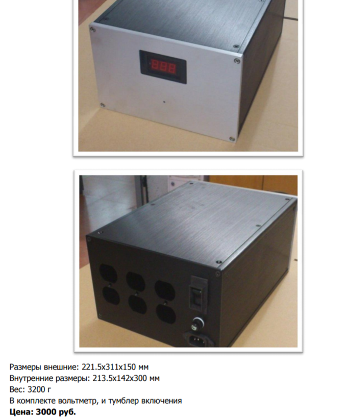

Напрашивается идея унифицированного корпуса, в который можно было бы добавлять такие платы исходя из необходимой мощности.
Если исходить из корпуса, предложенного Яном:
На каждую пару розеток можно предусмотреть установочные места под персональную плату. В корпус можно было бы размещать от одной до 4-х плат.
В принципе, в этом корпусе это и так можно реализовать. Неужели розетки не подобрать под него :spy:

Алаев Ян писал(а):Те корпуса, которые делаются под американские розетки - предназначены для работы вот с такими вставками
Интересно. Получается розетка изнутри в корпус устанавливается. :think:
Цена конечно отрезвляет.
Сообщение Евгений Михеев » 30 июл 2017, 19:01
http://www.ebay.com/itm/Pass-Seymour-Legrand-10-P ... m3aeac9fdd2:g:tmwAAOSwkttZalMR
Более бюджетный вариант

Алаев Ян писал(а):Есть корпуса и под евровилку
Алаев Ян писал(а):А вот и сами розетки
Красивое решение конечно, но очень уж дороже начинки получается.

Я кстати, забыл написать... :oops: Не возражаю насчет изменения размеров. Порыл насчет корпусов - все равно заморочка из-за розеток. Так что, какой будет размер, из него и буду исходить.
Сообщение Евгений Михеев » 30 июл 2017, 23:18
poty писал(а):Евгений, хотелось бы от Вас тоже услышать пожелания к размеру платы.
Я свое виденье обозначил - главное, чтобы в корпус на скинутой мною фотке входил. Но это - первое мнение. Надо день другой позадавать себе неудобные вопросы, тогда и подводных камней, уверен, будет обнаружено чуть больше

Проблема с термисторами в том, что они напрасно расходуют энергию, если недогружены. Представьте, что сопротивление падает линейно, тогда получается, что 3А термистор будет иметь сопротивление около 15Ом на 2А (падение напряжения - 30В). Ну, это если грубо. Я их вообще не люблю, мне легче обеспечить плавный пуск внутри устройства.
R6C8 - стоят параллельно включателю, противоискровая цепочка.
J7 предназначен для отключения земли от синфазного фильтра, если она отсутствует в розетке (т.е., фактически, отключает фильтрацию синфазной помехи, так как без земли он не действует и только ухудшает дифференциальное фильтрование).
Сообщение poty » 31 июл 2017, 09:58
Алаев Ян писал(а):Вы будете закладывать эту перемычку?
Да, поскольку я не знаю, где конкретно будет применяться данное устройство.
Алаев Ян писал(а):
poty писал(а):R6C8 - стоят параллельно включателю, противоискровая цепочка.
R6C8 одним концом сидит на фазном/нулевом проводе. Как предполагается подключить выключатель?
J2: 3, 5
