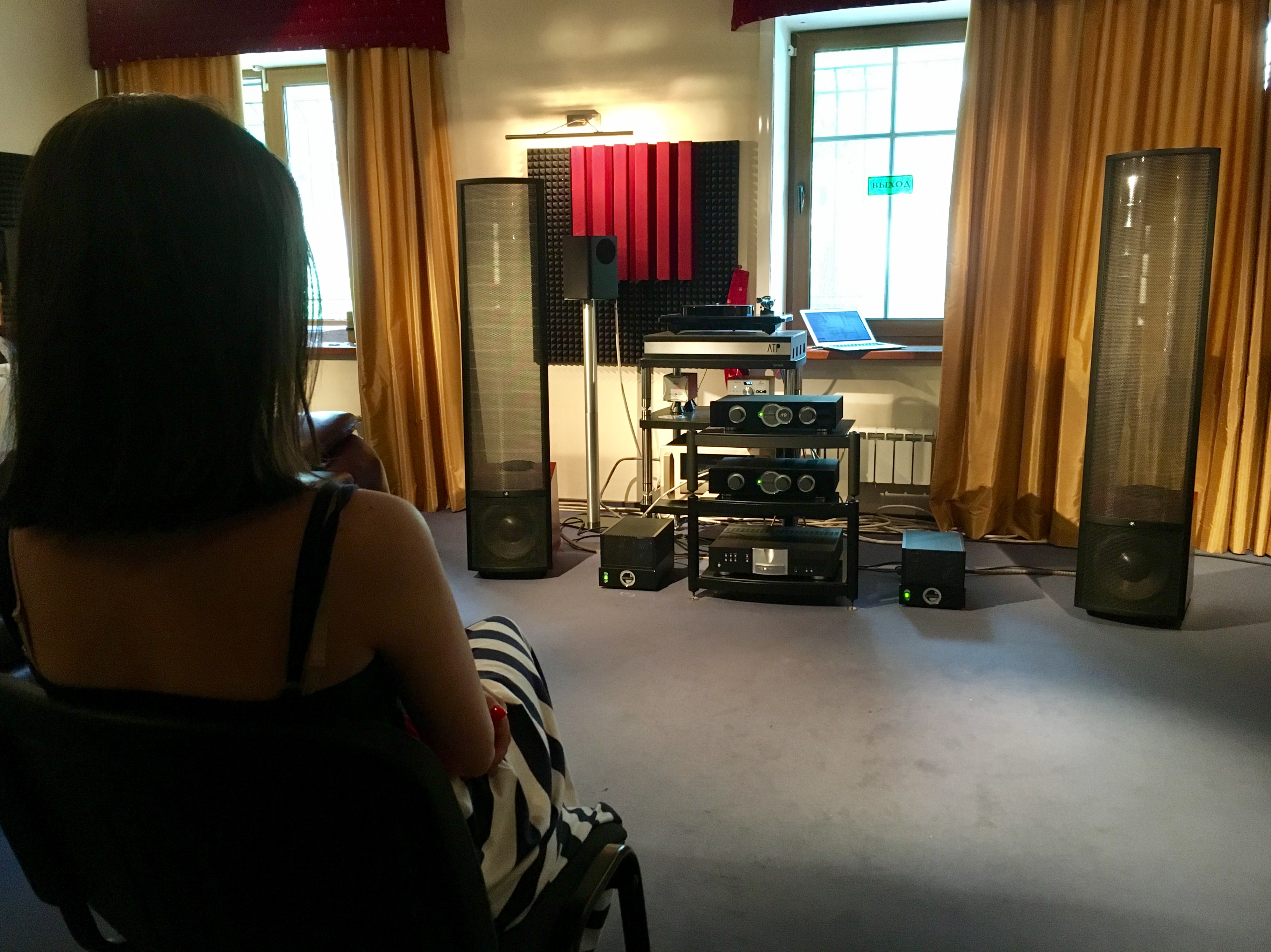

Да вот, я и сам весь в работе сейчас...
Все получилось просто СУПЕР! Полон впечатлений.
Брал с собой для поддержки свою "младшенькую". :-)
Ее Imagen Dragon да еще через ЦАП Antelope Audio просто заставили нас замереть от восторга. Звук о котором можно мечтать.
Скажу прямо - мой звук!

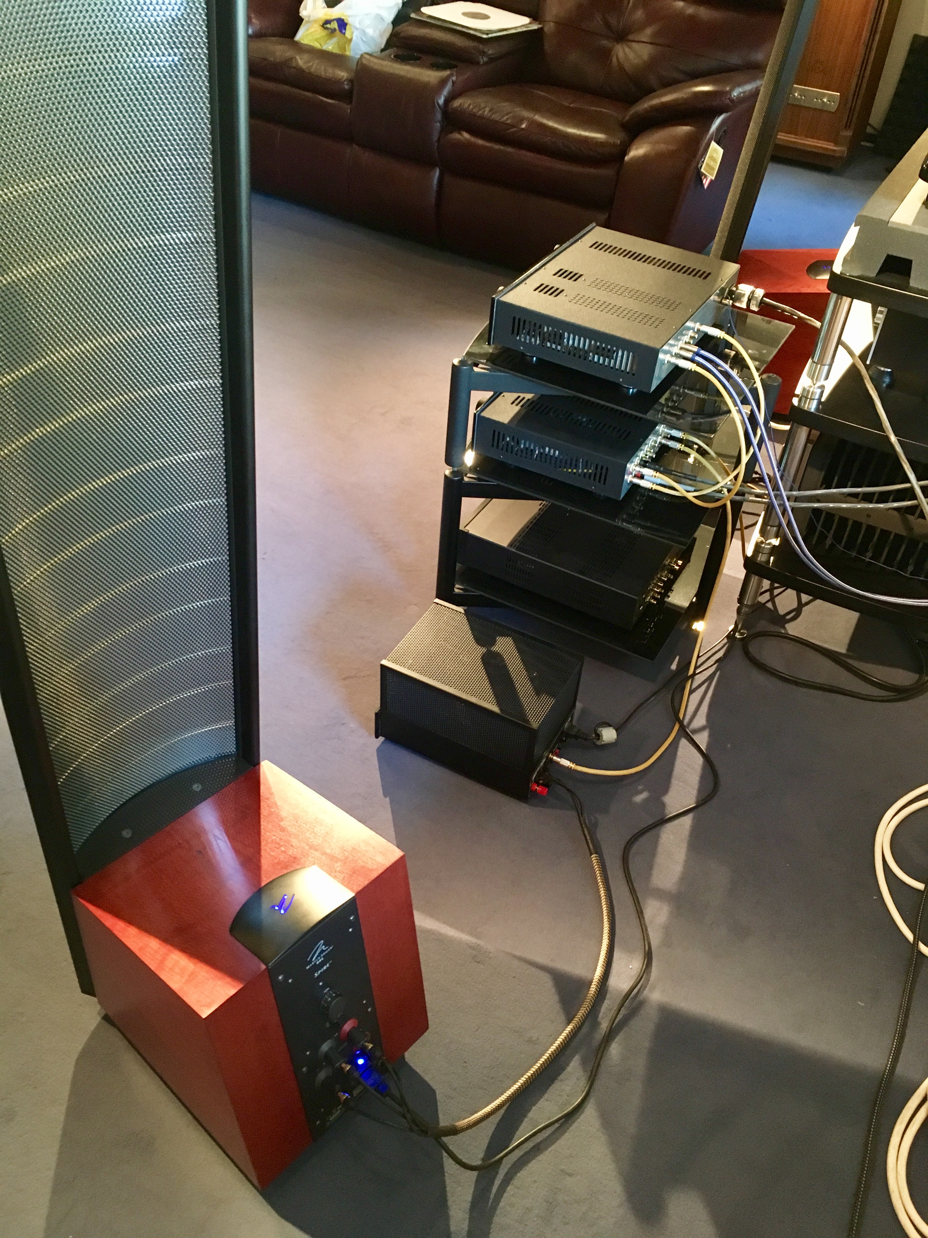

Я же был ориентирован на винил - с этим не очень повезло.
Проигрыватель был приличный - Music Hall "Iкura", но штатная голова несколько мягковата под его же штатный тонарм. И проигрыватель (несмотря на серьезную виброразвязку) жутко микрофонил. Получалась акустическая завязка по низам и мне пришлось убрать бас (регулятором на акустике) на -8 дБ.
Но, опыт прослушивания электростатов у себя дома, позволил мне "включить фильтр" в своем восприятии. И хоть бас я оценить не смог, но красоту звука вполне.

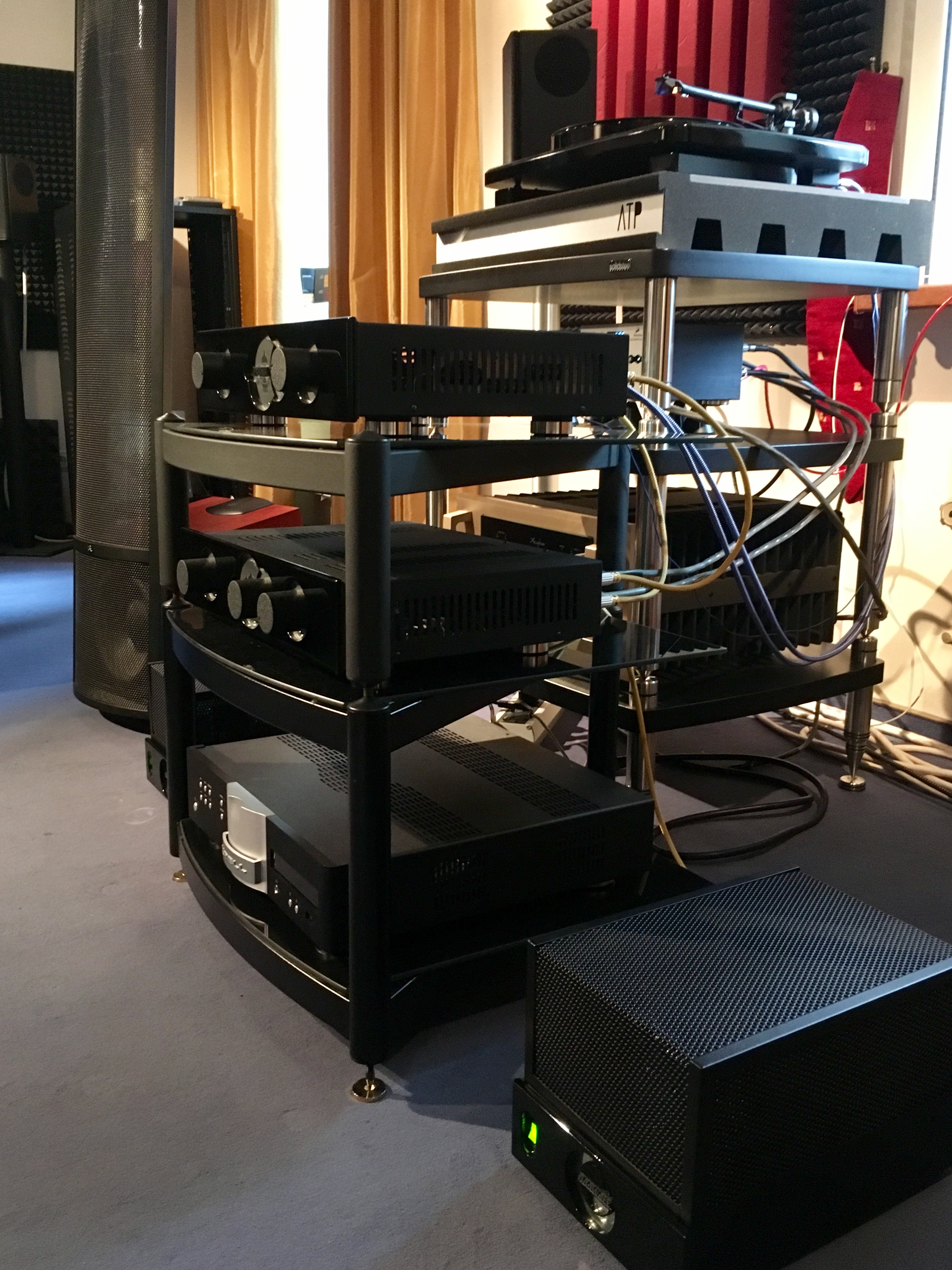

Евгений Михеев писал(а):А ничего у нас изделия вышли, на фоне остальных фирмовых приборов смотрятся очень даже уверенно!
Да-да, полюбовался усилителями в нормальной стойке - смотрелись не слабее Крелла (с Акуфэйс, конечно же рядом не поставишь - отдельный восторг от качества отделки мощника, что там увидел).
Они и звучат на уровне, мне не было ни капельки стыдно за нашу работу!
[upd=1502129308][/upd]
Акустика в супер-состоянии. Буквально новая. Хоть возраст наверное лет 9-ть. Я отправил производителю серийные номера, но на шильдах написано 2008-й год.
Единственное цвет, хоть я и хотел именно "вишня", к мебели в моей гостинной не подойдет.

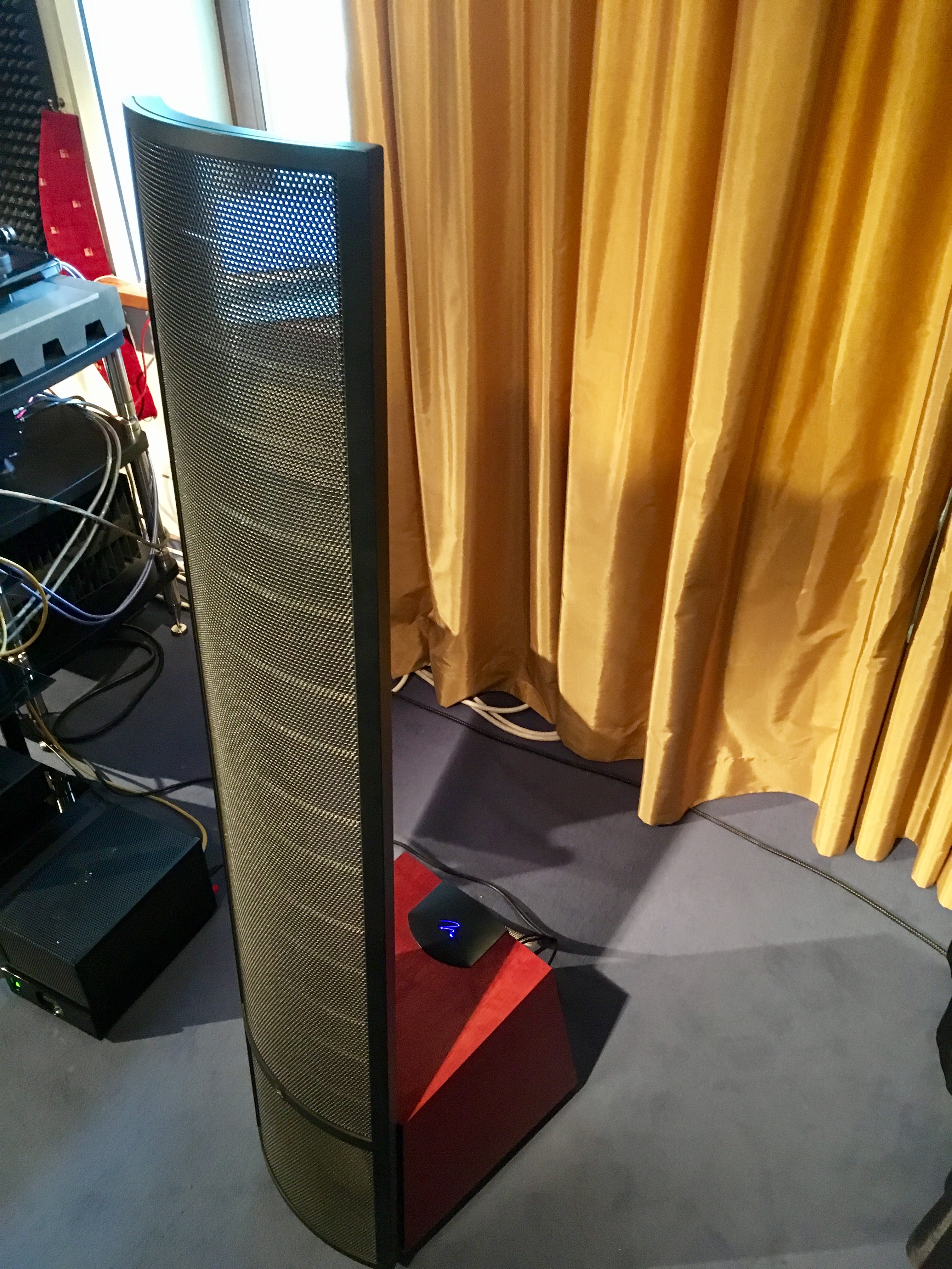

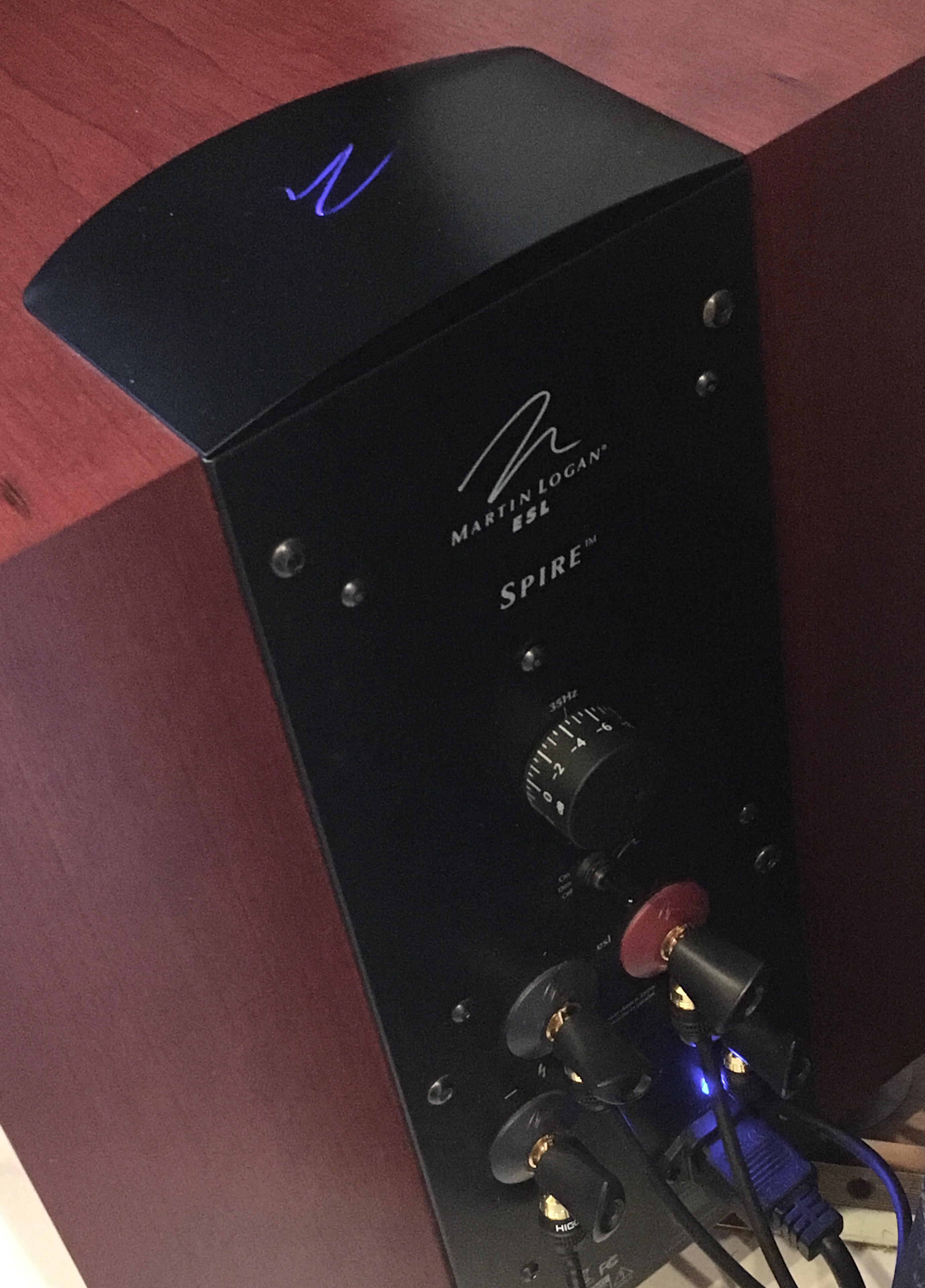

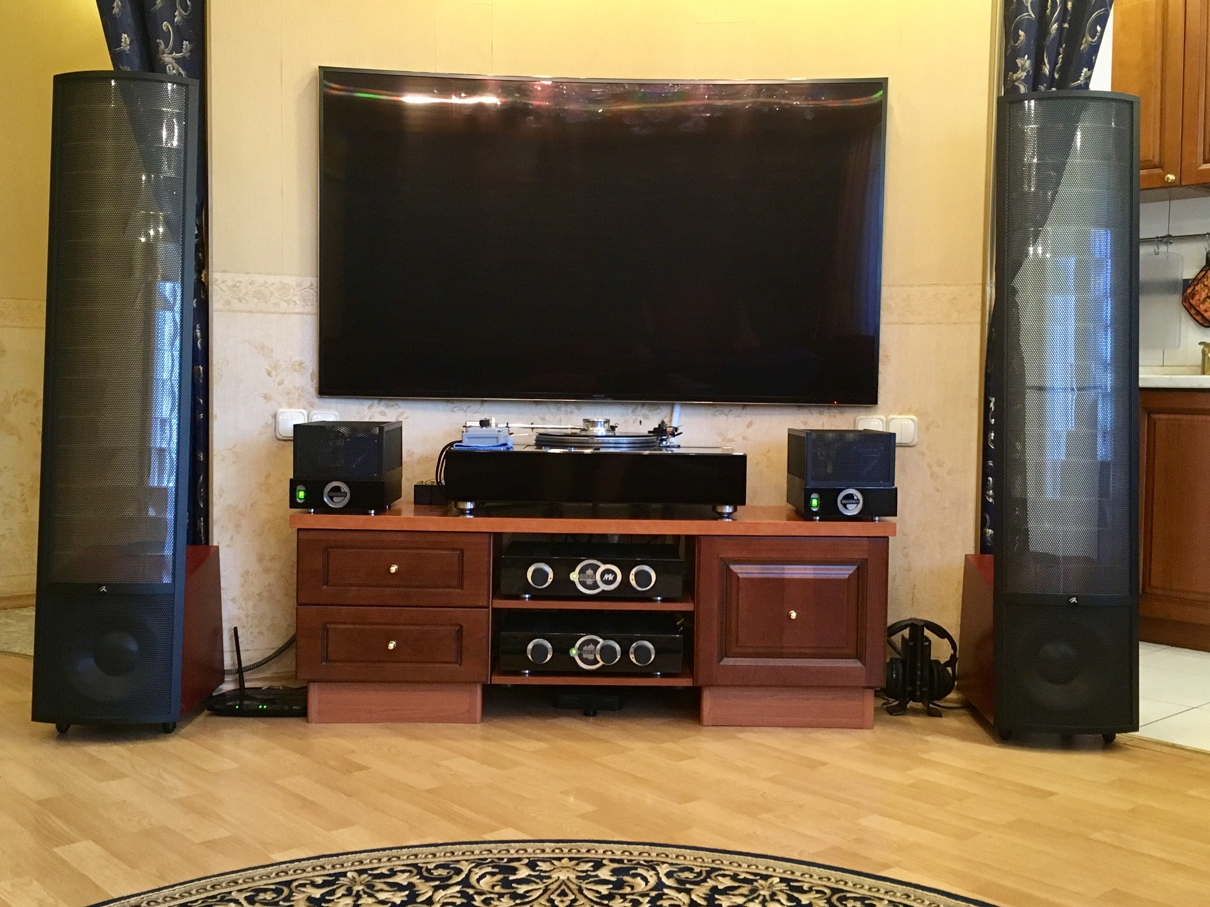

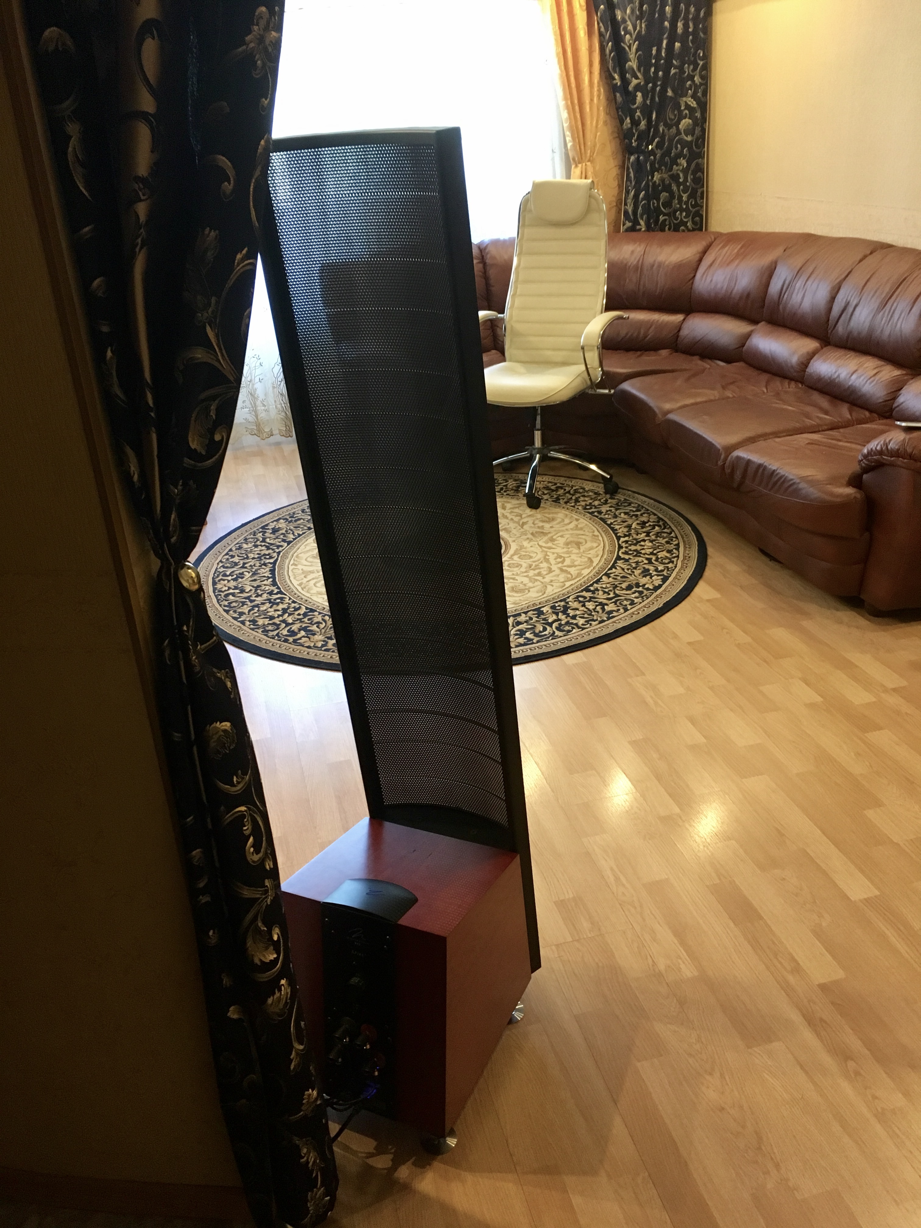

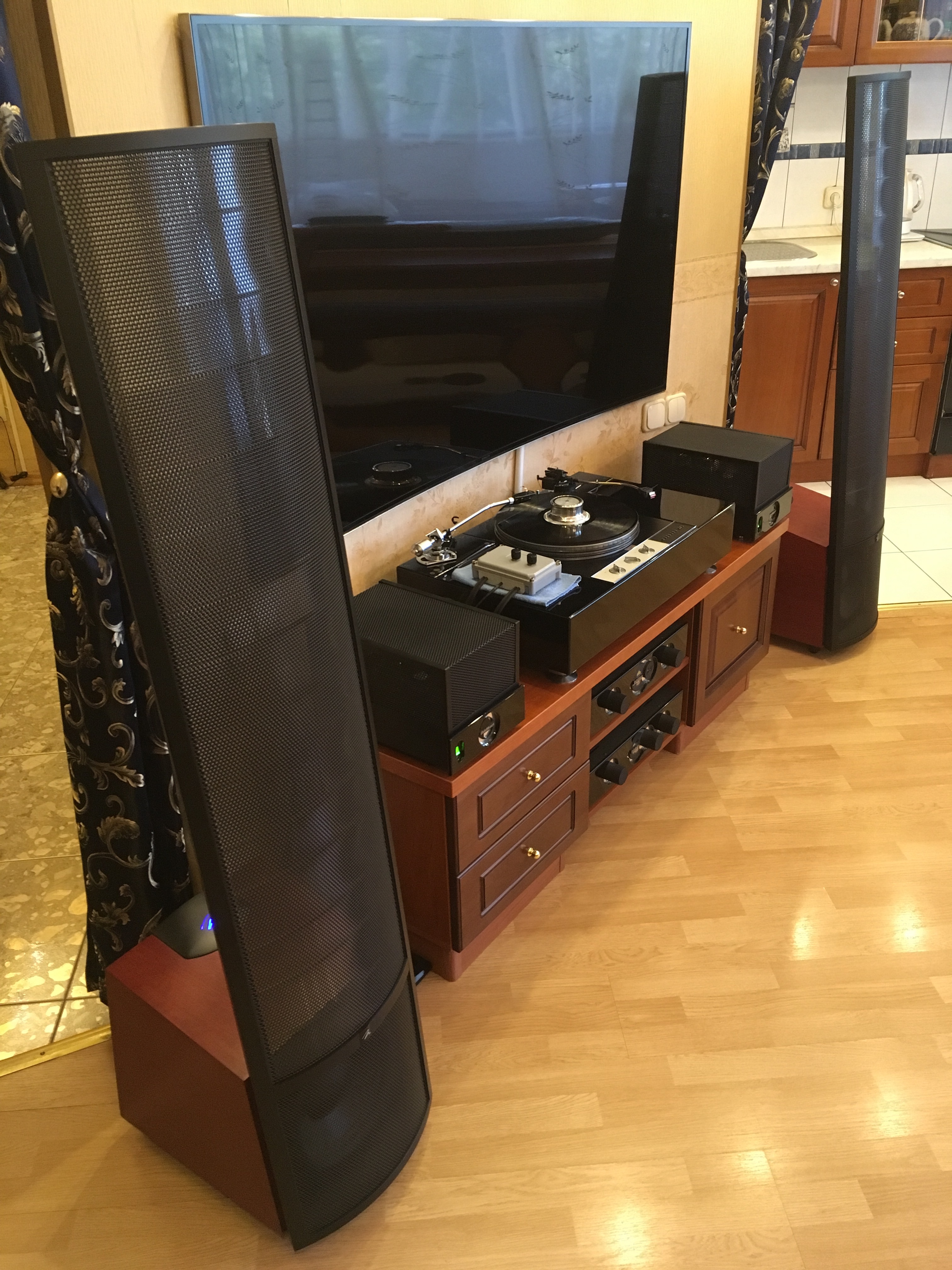

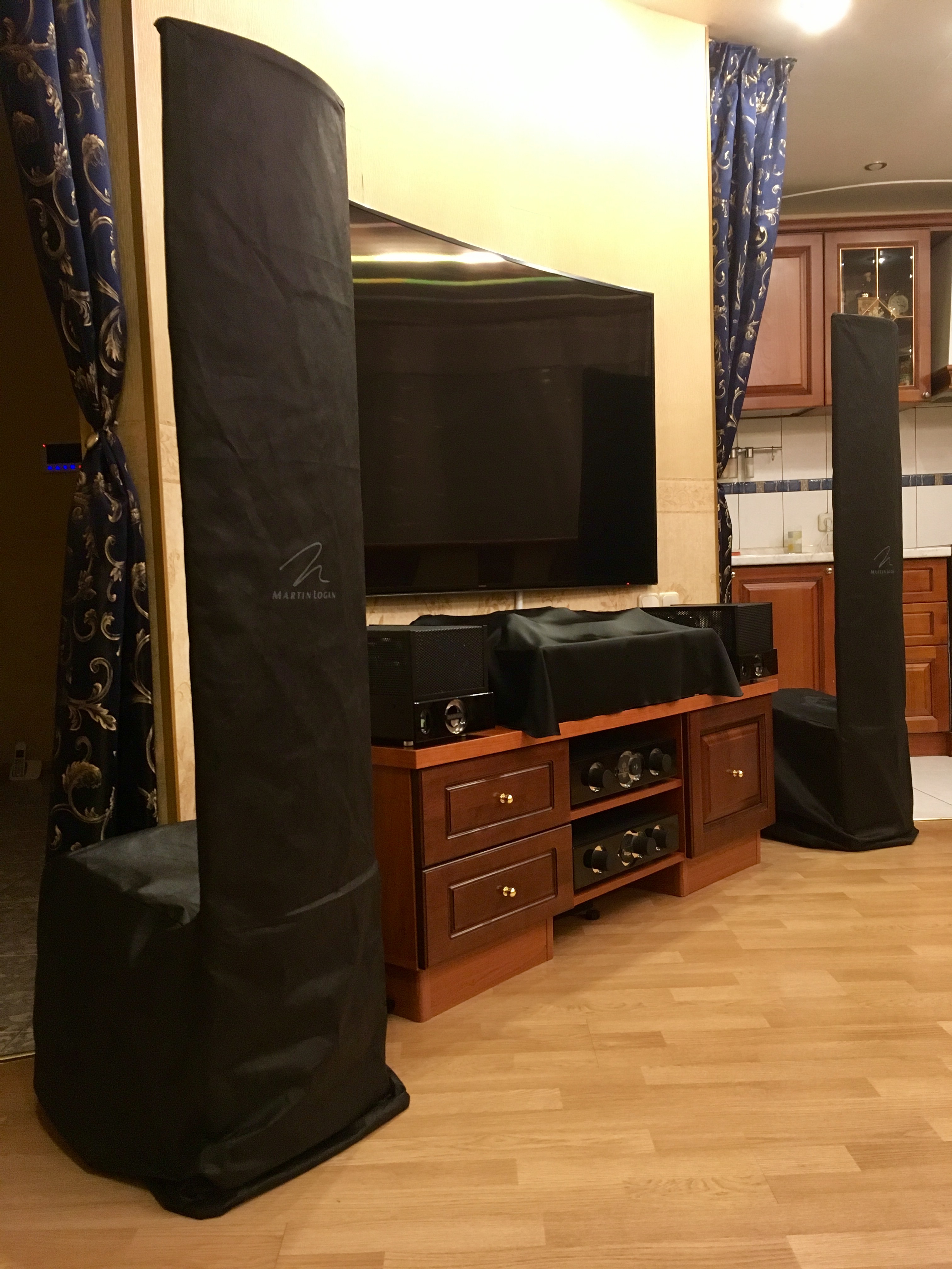

Свершилось - Martin Logan у меня в системе.
Однако...
Роман Мирошниченко писал(а):Рассчитываю по-настоящему их дома услышать.
...как бы не так!
Не звучат ВООБЩЕ!!! Гремяще-бумкающее ведро. Бас (даже на малой мощности) того и гляди разорвет мою квартиру в клочья.
Неделю провозился выставляя их и пытаясь подобрать режим прослушивания - тщетно! Если бы с дочерью не слушали их в салоне, решил бы, что сильно лоханулся я с покупкой.
Пробовал регулировку уровня НЧ (35 Гц.) - не нравится. То много, то мало... И субъективная придирчивость не дает успокоиться ни на одном положении этого регулятора, кроме "0". :oops:
Нашел единственно-возможный вариант, когда открываешь настежь все окна. Басы вырываются в это пространство и тогда их можно более-менее слушать.

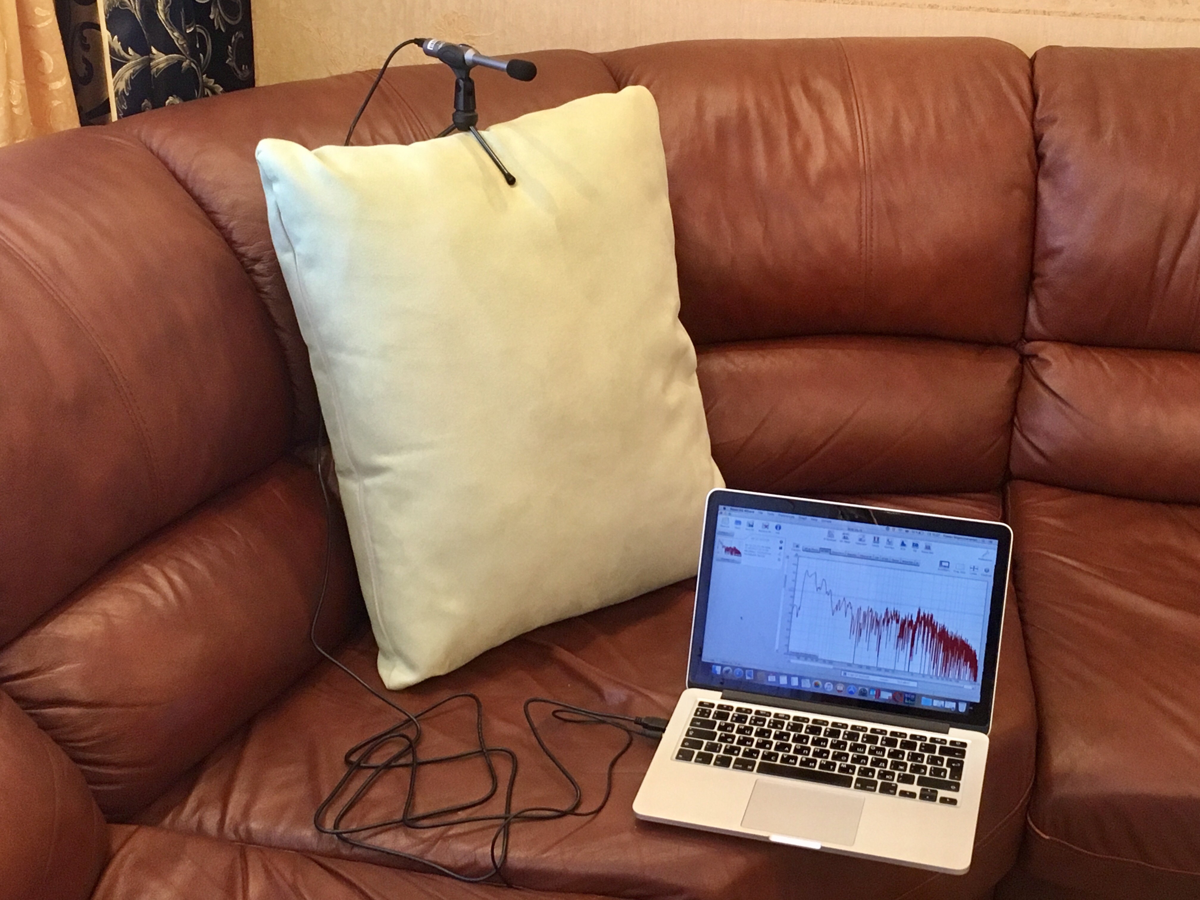

Но, вчера приехал микрофон. :rambo:
Первые же измерения (в моем уютном уголочке), результаты которых были ожидаемы, повергли в ужас.
Низы задраны на 20 дБ., а верха завалены на столько же.
Но, это обьективные данные и на них уже можно опираться. В моих планах, как архитектрурное, так и цифровое решение этой ситуации.
Ох уж поиграюсь теперь! :twisted:

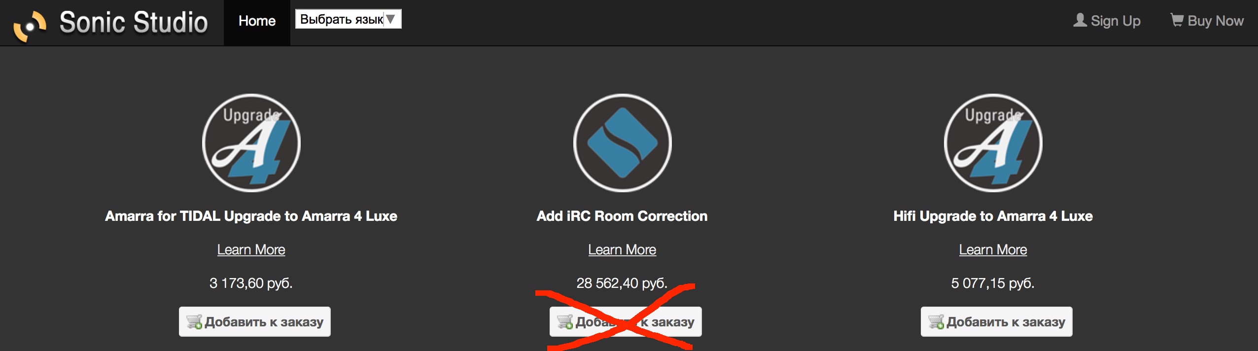

Пока я буду "пробовать себя" в бесплатных программах. Потрачусь, когда уже разберусь.
А то, собрался уже Amarra поставить на Macbook (у меня ведь и плеера на нем нет, я не слушаю музыку с компа), опирая свой выбор на ее совместимость с таким микрофоном:
"Amarra Symphony with IRC is an advanced music file player for the Apple Mac platform. It includes a feature called "Impulse Response Correction" (IRC), that corrects for acoustical errors at the listening position caused by early reflections from the speaker and listening room. It also provides the ability to tailor the response at the listening position using target curves."
Но, вовремя посмотрел сколько стоит плагин IRC. :fie:
Не сейчас, сначала попробую варианты доступные бесплатно и в триалах.

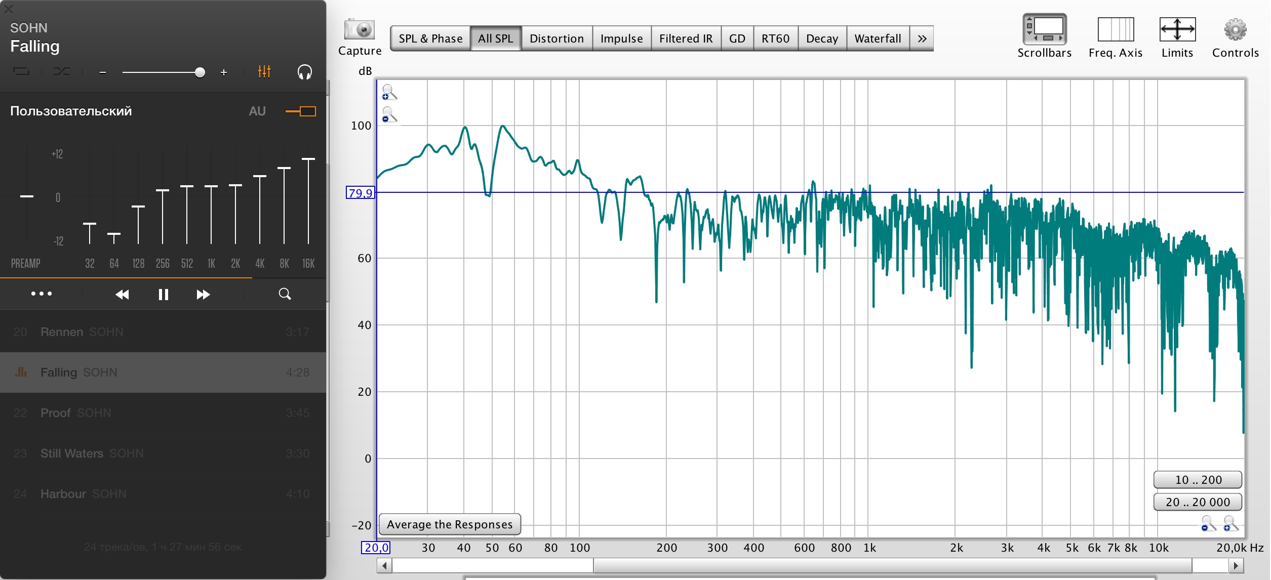

Поставил программный плеер VOX. Он бесплатный и воспроизводит хай-рез файлы.
В нем оказался встроенный эквалайзер - грех не попробовать.
Подвигал "ползунки" на основе своих измерений в комнате.
Ну, в принципе удалось уместить звук в квартире. Даже при закрытых окнах.
Но, понятие "ЗВУК" стало не применимо к тому, что получилось. Полная хрень конечно. Я потом пробовал уменьшить значение эквализации, но это погоды не делает. Самое странное, что уходит стерео. Музыка начинает звучать плоско. Да, я сейчас воспроизвожу со встроенного аудиовыхода и подключаюсь к системе длиннющим аудиокабелем не высокого качества (что уж нашел пока). Но, явные ухудшения даже относительно исходного состояния.

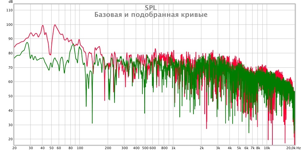

Решил, опираясь на измерения все подвигать (место прослушивания и акустику) и подобрать ослабление НЧ.
Ох, тут уж я поизгалялся. Но, в итоге выбрал наиболее приемлемый вариант. Он учитывает наклон и поворот акустики, ослабление НЧ на 5 дБ., и перенос места прослушивания на один метр вперед (из угла дивана на установленный перед ним стул).
Красным - исходное состояние, зеленым - подобранный вариант.
Результат оказался более, чем приемлемым. Вот уже прослушано около 5-ти пластинок. Кайф и не намека на дискомфорт или усталость.
А ведь я еще ничего толком не делал.

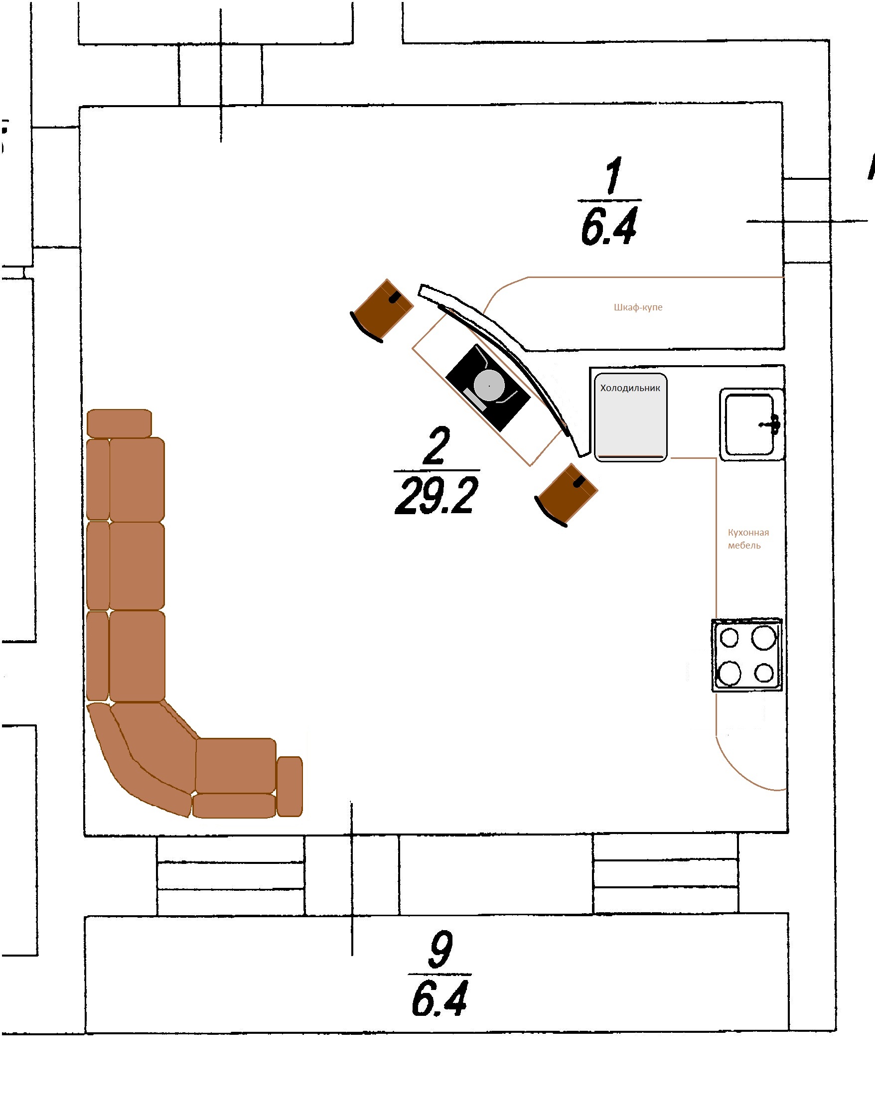

Напомню, что расположение у меня не традиционное. По диагонали. Аппаратура в центре большого квадарата (40 кв. м.), место прослушивания в углу. Плюс, за аппаратурой округлая стена - фактически линза с фокусом в месте прослушивания.

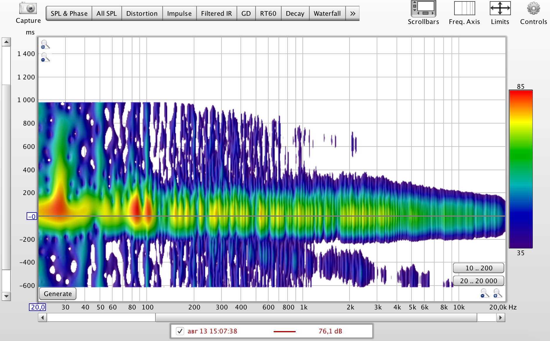

[upd=1502649869][/upd]
Евгений Михеев писал(а):Завал высоких....
Я думаю, это следствие резонансов средних и низких частот. Работает угол комнаты. Левая стена от слушателя просто гладкая.
Пока я только учусь понимать эти измерения. Например здесь, я вижу увеличенное затухание в СЧ-НЧ диапазоне.
Я предполагаю, "архитектурными" средствами заглушить угол и боковую стену. Расчитываю, что это снизит уровень СЧ-НЧ диапазона. Как следствие, уберется завал на высоких.
Было бы интересно попробовать поправить это цифровым способом (румкоррекция). В планах Dirac (для начала триал). Но, я не готов пока к этому. Не хватает понимания происходящего.
Но, я уже доволен своим продвижением в этом направлении. Результат, которого я достиг в звуке, очень ограничен в пространстве и в уровне громкости. Но, звук превосходен. Это награда, после недели отрицательных эмоций.

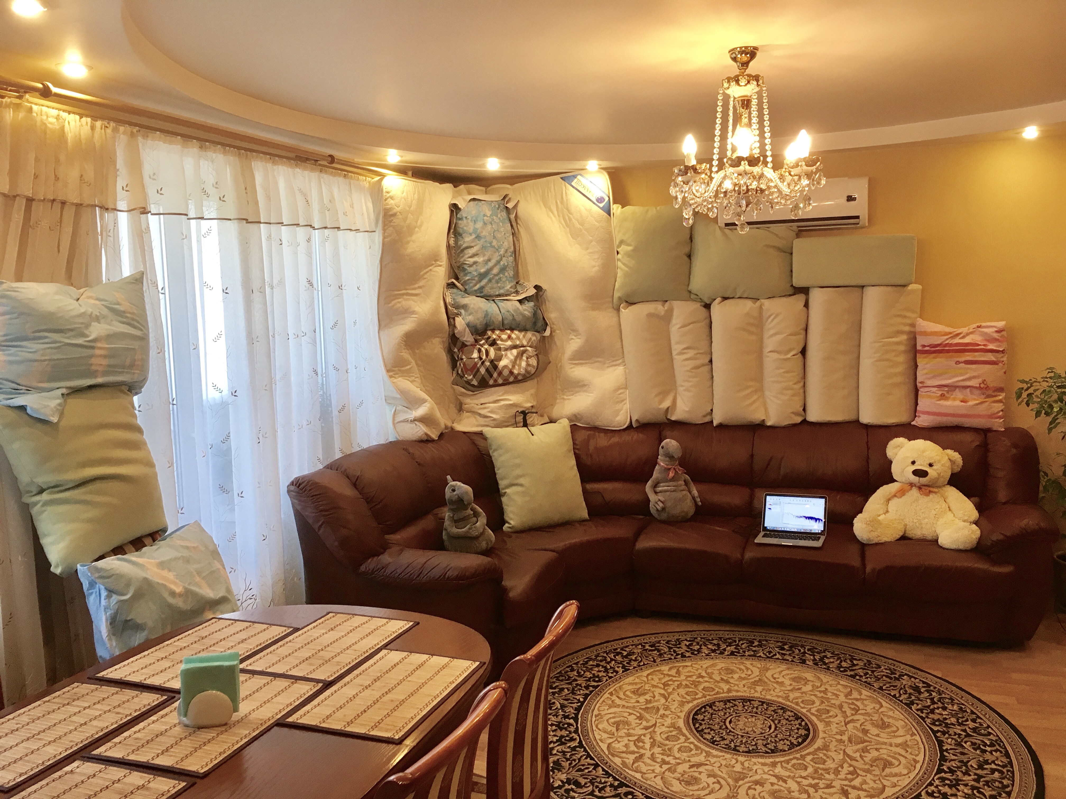

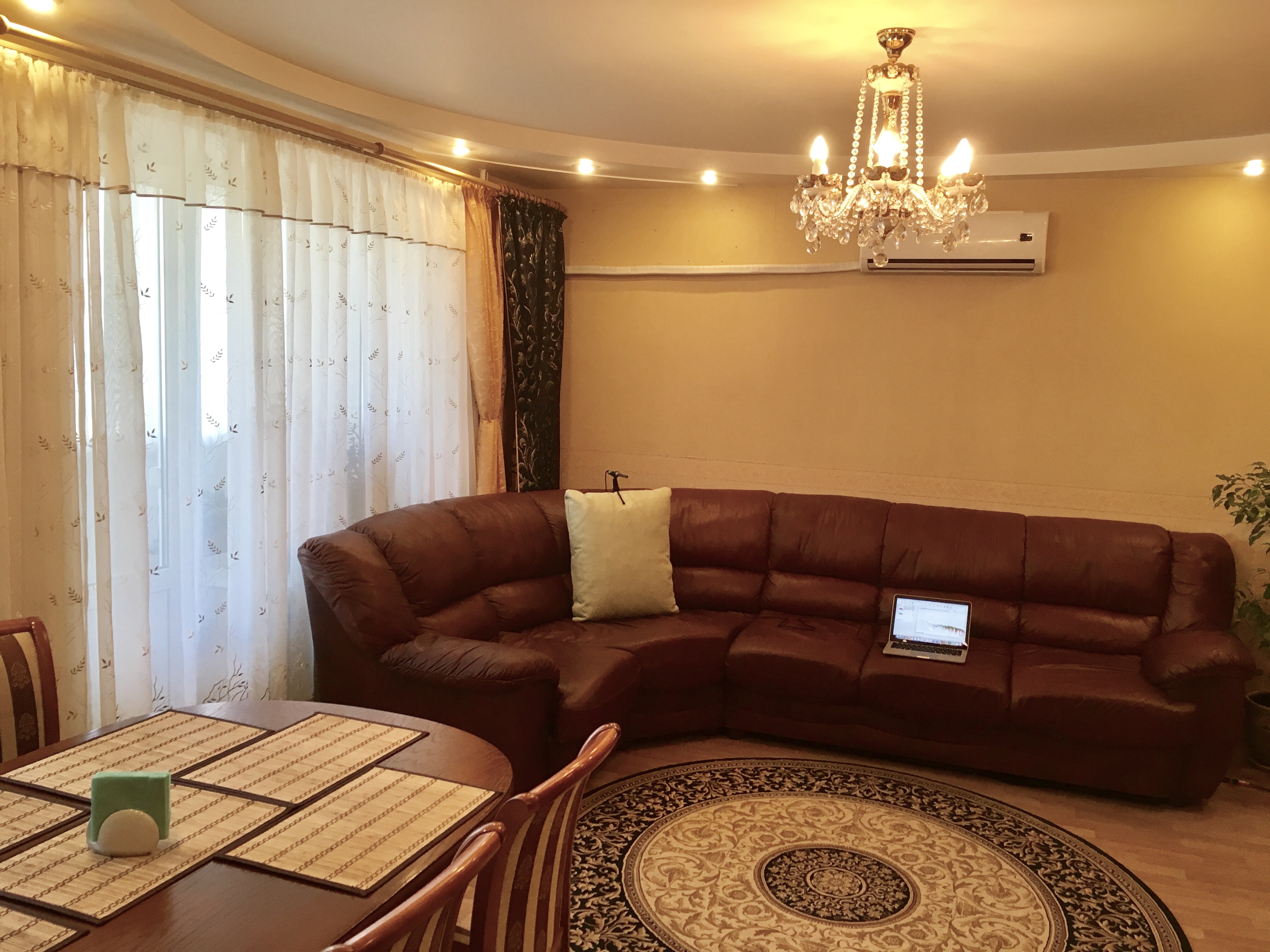

Решился на это сумашествие, хоть не очень-то верил в результат. Я уже проводил опыты с размещением в комнате звукопоглощающих панелей, которые изготовил из минеральной ваты. В итоге я их выбросил на мусорку, ибо неудобства было больше, чем пользы для звука.
Тем не менее, тогда я извлек урок, что ВАЖНО из чего панели и жесткость крепления их к стене. В противном случае, изменения будут лишь в высокочастотном диапазоне. А у меня проблемы ниже.
Но, тогда у меня был лишь шумомер, как средство контроля.

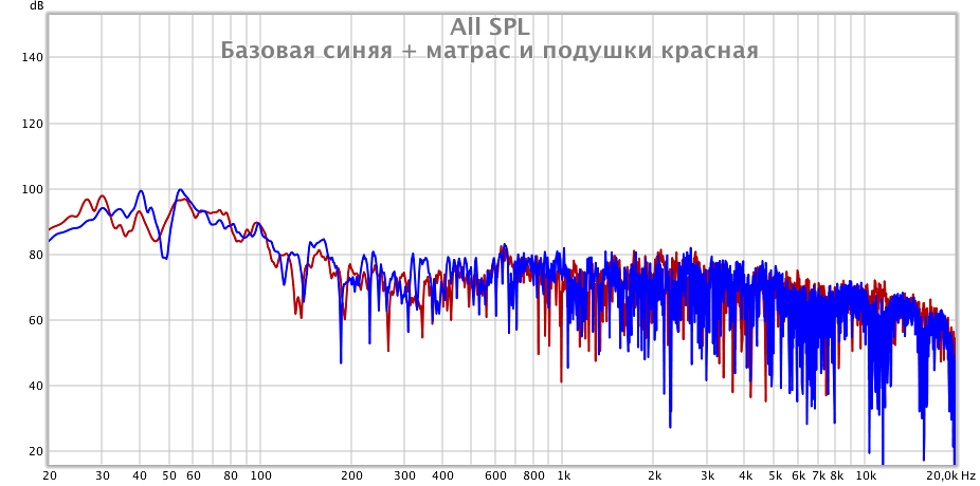

Недавно, я встретил на одном из форумов рекомендацию, "для начала, закидать угол подушками и одеялами". Очень сомневаясь, что то, чем наполнены "подушки и одеяла" сможет погасить то, что мне нужно, я все-таки решил попробовать. Интересно же. :wink:
Обычное состояние.
"Закидано подушками и одеялами".
На удивление почти никакой разницы.

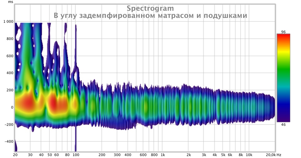

Синияя - пустой угол, красная - "подушки и одеяла".
Даже как-то обидно. :sad:
Один матрас только тащить чего стоило. Не говоря уже о том, что все постели пришлось перестилать...
Я хоть какую-то разницу рассчитывал увидеть.

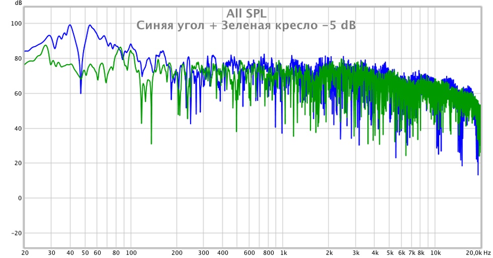

А в итоге получается, что сесть на метр вперед из угла и убавить низы на акустике на 5 дБ. дает куда более приемлемый результат.
Синяя пустой угол, зеленая - на кресле с ослаблением баса на 5 дБ.
[upd=1502870362][/upd]
Так я теперь и продолжаю слушать - в кресле.
Энтузиазма по изготовлению басовых ловушек убавилось. Вектор интереса еще более сместился в цифровую румкоррекцию.

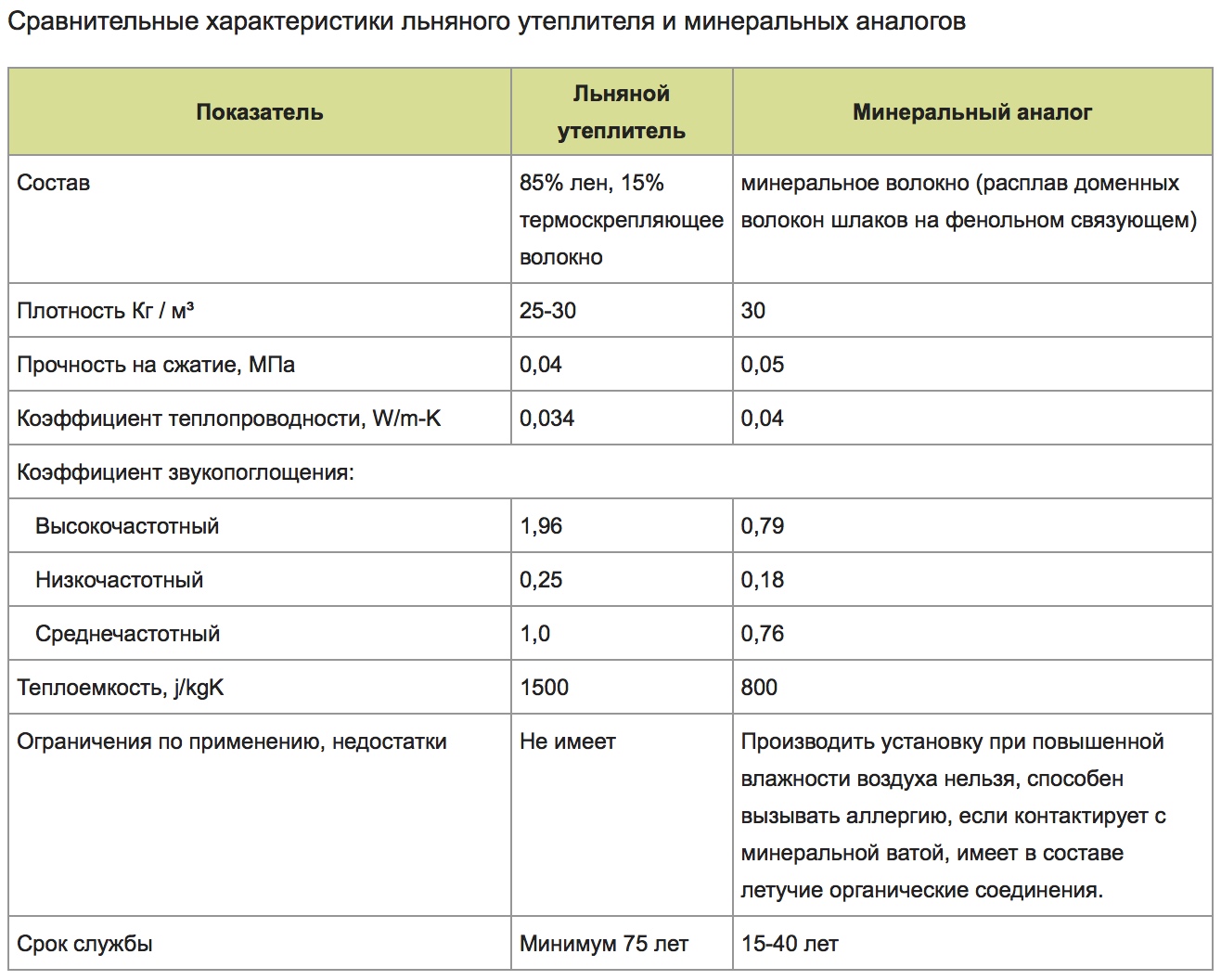

Осторожней с минватой, сколько бы не писали о ее экологичности, знакомый, который всю жизнь на стройках провел, не раз говорил что реклама - это одно, а кашель на практике после дня работы с ней - другое.
#94
Сообщение Роман Мирошниченко » 16 авг 2017, 11:39
Согласен, гадость еще та.
Ну, во-первых я пока не собирался ее доставать из упаковки (мне ведь НЧ нужно).
А во вторых, есть более удобные аналоги - на основн льна (положу ссылочку позже).
[upd=1502969032][/upd]
Альтернатива минеральной вате - http://isoplaat-spb.ru/льняной-утеплитель-эколен

По поводу обработки комнаты: я так думаю, что основная проблема - это окно. Стекло практически полностью отражает звуковые волны (если не добавляет дребезга) и это гораздо более серьёзный источник интерференций, чем угол и стена.
Второй момент - мне кажется, АС слишком сильно развёрнуты в сторону слушателя, область прослушивания резко сужается. Именно поэтому выдвижение вперёд оказывается необходимым - так достигается нужный угол направления на плоскость электростатов. Вы как-то приводили инструкцию по установке, там это, вроде, было упомянуто.

Нарисую схему своей комнаты. Чтобы лучше проиллюстрировать ситуацию.
Кстати, был поражен тем, насколько отсутсвует "боковое излучение". Еще на ElectroMotion это меня удивило, но и на Spire то же самое.
Что не понятно, у SPIRE значительно уже направленность. Буквально "акустика для эгоиста". Возможно, с настройкой помещения удастся расширить зону комфортного звука. Например сейчас я ушел от вертикального положения панели в обычное для нее - наклон назад. За счет этого можно слушать не только сидя. Но, тембральный баланс пока меня устраивает только "в кресле".

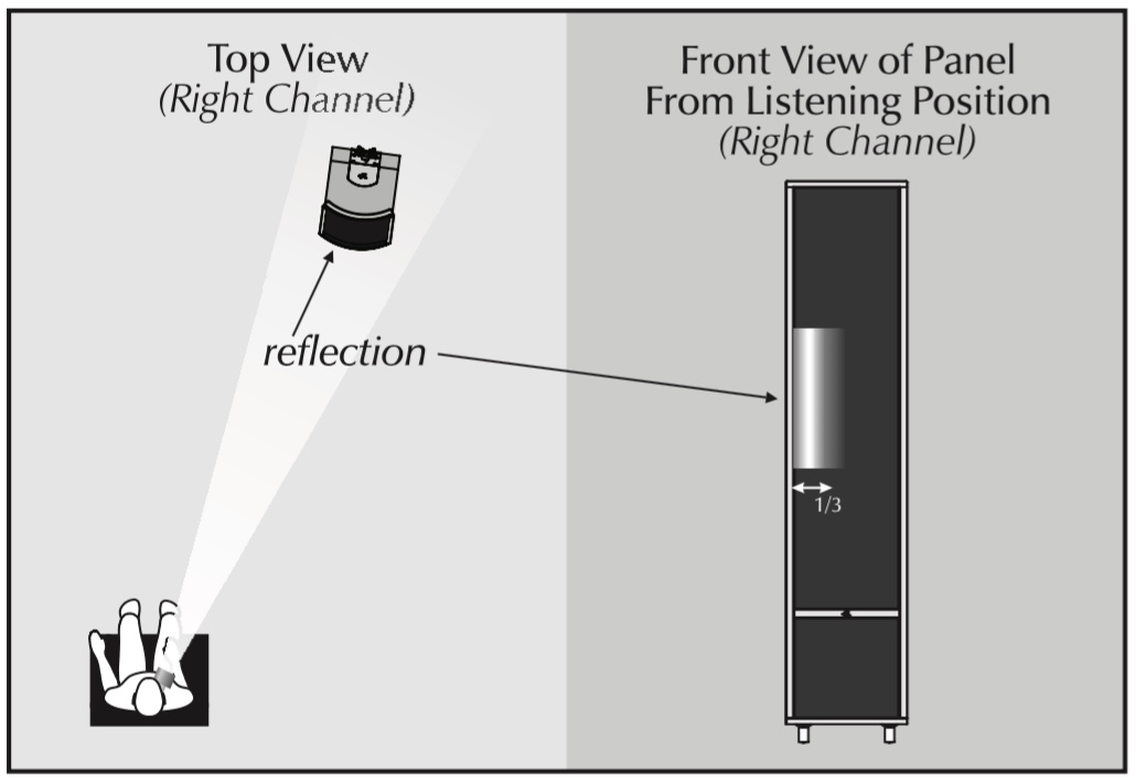

poty писал(а):мне кажется, АС слишком сильно развёрнуты в сторону слушателя
Нет, это искажение перспективы на фотографии за счет широкоугольного обьектива. Сейчас векторы от центров панелей смотрят параллельно вперед. Разворота нет совсем - вымерено по линейке. :smile:
Настройку проводил по рекомендациям инструкции (с фонариком). Сектора именно в указанных зонах.
очень наглядно показана методика настройки:

Решил сравнить изменения от демпфирования "подушками и одеялами" на спектрограмме и тут они очень заметные:
Голый угол.
Заваленный подушками угол.
Еще бы понимать получше, что эти изменения реально обозначают. Опираясь на то, что читал, я думаю это затухание различных частот сигнала.
Но, тогда это противоречит тому, что амплитуда на АЧХ у меня не изменилась. :spy:
Да, мало я еще об этом знаю. :oops:

poty писал(а):Исходя из описания электростатов - боковое излучение практически отсутствует, в связи с чем - боковые стены практически ни в чём не участвуют. Однако, тыловая стенка должна присутствовать в любом случае, иначе теряется часть акустического давления.
Вероятно, это и обуславливает некий провал на высоких - я не использую свойства диполя в своей компоновке.
Вот обещанная схема:
Однако, мои наблюдения на этот счет! :think:
- При прослушивании в салоне, где установка АС была более традиционной, я не заметил особого выигрыша в иллюзорности за счет диполя. Высоких было больше, это факт. Но, не могу сказать, что я сейчас именно этим озадачен. У меня звук получился более мягким, но он не потерял в детальности. И мне это нравится. И главное, ради чего я и взял изначально на тест ElectroMotion, мне нравится отсутствие звонкости в середине.
- Мои предыдущие АС тоже диполи. И я часто включал их в режиме рассширенном по ВЧ. Возможно, так я и компенсировал не полное КПД.
- Должен заметить, что старая музыка (которая у меня на виниле) по тональному балансу сейчас не так страдает, как современная. Многие пластинки даже выиграли от такого подьема на басах. Сегодня с огромнейшим удовольствием прослушал Joe Cocker "Cocker" (1986). Отличный звук и стереокартинка. Но, вот современные шедевры значительно более басисты в записях. Их слушать просто не возможно. Ощущение, что квартира сейчас лопнет. даже при уменьшенной громкости.
[upd=1502964208][/upd]
P.S. Схема взята с плана БТИ. Пропорции предметов и их расположение условные.
Для ориентира - расстояние от места прослушивания на диване до экрана телевизора около 4-х метров.

Роман Мирошниченко писал(а):на спектрограмме
Что это за спектрограмма? Что и относительно чего она измеряет? Я лично никак не могу понять, что там нарисовано в принципе.
