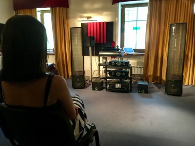

Сообщение Роман Мирошниченко » 07 авг 2017, 21:13
Да вот, я и сам весь в работе сейчас...
Все получилось просто СУПЕР! Полон впечатлений.
Брал с собой для поддержки свою "младшенькую". :-)
Ее Imagen Dragon да еще через ЦАП Antelope Audio просто заставили нас замереть от восторга. Звук о котором можно мечтать.
Скажу прямо - мой звук!
[upd=1502129090][/upd]
Я же был ориентирован на винил - с этим не очень повезло.
Проигрыватель был приличный - Music Hall "Iкura", но штатная голова несколько мягковата под его же штатный тонарм. И проигрыватель (несмотря на серьезную виброразвязку) жутко микрофонил. Получалась акустическая завязка по низам и мне пришлось убрать бас (регулятором на акустике) на -8 дБ.
Но, опыт прослушивания электростатов у себя дома, позволил мне "включить фильтр" в своем восприятии. И хоть бас я оценить не смог, но красоту звука вполне.
Евгений Михеев писал(а):А ничего у нас изделия вышли, на фоне остальных фирмовых приборов смотрятся очень даже уверенно!
Да-да, полюбовался усилителями в нормальной стойке - смотрелись не слабее Крелла (с Акуфэйс, конечно же рядом не поставишь - отдельный восторг от качества отделки мощника, что там увидел).
Они и звучат на уровне, мне не было ни капельки стыдно за нашу работу!
[upd=1502129308][/upd]
Акустика в супер-состоянии. Буквально новая. Хоть возраст наверное лет 9-ть. Я отправил производителю серийные номера, но на шильдах написано 2008-й год.
Единственное цвет, хоть я и хотел именно "вишня", к мебели в моей гостинной не подойдет.

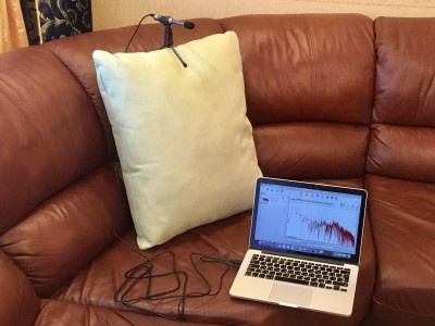

Но, вчера приехал микрофон. :rambo:
Первые же измерения (в моем уютном уголочке), результаты которых были ожидаемы, повергли в ужас.
Низы задраны на 20 дБ., а верха завалены на столько же.
Но, это обьективные данные и на них уже можно опираться. В моих планах, как архитектрурное, так и цифровое решение этой ситуации.
Ох уж поиграюсь теперь! :twisted:

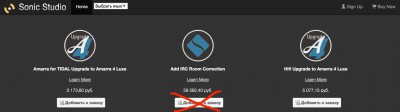

Пока я буду "пробовать себя" в бесплатных программах. Потрачусь, когда уже разберусь.
А то, собрался уже Amarra поставить на Macbook (у меня ведь и плеера на нем нет, я не слушаю музыку с компа), опирая свой выбор на ее совместимость с таким микрофоном:
"Amarra Symphony with IRC is an advanced music file player for the Apple Mac platform. It includes a feature called "Impulse Response Correction" (IRC), that corrects for acoustical errors at the listening position caused by early reflections from the speaker and listening room. It also provides the ability to tailor the response at the listening position using target curves."
Но, вовремя посмотрел сколько стоит плагин IRC. :fie:
Не сейчас, сначала попробую варианты доступные бесплатно и в триалах.

Роман Мирошниченко писал(а):на спектрограмме
Что это за спектрограмма? Что и относительно чего она измеряет? Я лично никак не могу понять, что там нарисовано в принципе.
