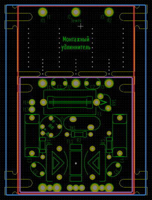

Итак, представляю 4 платы:
Форм-фактор входных фильтров предполагает установку в варианте 60х80мм (50х70мм - установочные отверстия, синий прямоугольник, позволяет поставить плату над или под входной), варианте 50х80мм (40х70мм - установочные отверстия, красный прямоугольник, лишние "ушки" отрезаются или отламываются по углублениям, позволяет поставить плату над или под входной), варианте 50х50мм (40х40 - установочные отверстия, отламыванием или отрезанием монтажной части по фиолетовой линии) или задвиганием в салазки не толще 3мм с расстоянием между ними в 50мм (имеются свободные пространства с двух длинных сторон платы, длина платы - 50мм).
Могут использоваться в любых комбинациях за счёт совместимых отверстий по коротким сторонам платы.
Прошу прощения за разноцветье в платах и ошибку (вместо синего применён фиолетовый) в последней плате - делал ночью, не отследил.
Форм-фактор выходных фильтров предполагает установку в варианте 60х80мм (50х70мм - установочные отверстия, синий прямоугольник), варианте 50х80мм (40х70мм - установочные отверстия, красный прямоугольник, лишние "ушки" отрезаются или отламываются по углублениям) или задвиганием в салазки не толще 3мм с расстоянием между ними в 50мм (имеются свободные пространства с двух длинных сторон платы, длина платы - 80мм).

Единственное ограничение - входная плата стоит на месте ввода, выходная(-ые) - на месте вывода.
Теперь по комбинациям. 2А (или 5А)- это максимальный ток через фильтры, сохраняющий их свойства. Т.о., плата в 2А может использоваться с CD-плейером на 100 Вт (0,5А). Соответственно, тогда имеем возможность использовать несколько 2А выходов с одним 2А входом. Входная плата 5А используется тогда, когда хотя бы одно устройство, подключенное к фильтру, имеет мощность >400 Вт. "Остаток" может быть дополнен 2А или 5А платами выхода.
Например, делаем внешний фильтр, питающий два мощника по 500Вт, пред на 200Вт, фонокорректор на 100Вт, CD-плейер на 100Вт, телевизор на 200Вт, вертушку на 50Вт. Можно сгруппировать потребителей по степени генерации помех и их подверженности как:
1. ТВ + мощник. Вход - 5А, выход - 5А +2А.
2. Пред+вертушка+мощник. Вход - 5А, выход - 2А+2А+5А.
3. Фоно+CD. Вход - 2А, выход 2А+2А.
При этом, чем меньше ток, тем больше эффективность фильтра. Единственно, нужно не забывать правильно устанавливать термисторы.
Получившаяся конструкция гораздо длиннее оригинальной платы: 80+50=130 против 110. Если поставить платы с перехлёстом на монтажные отверстия, то можно сэкономить 5мм. Я мог бы убрать примерно по 5мм с каждой платы, но, во-первых, получившаяся длина не очень хорошо понимается при разметке, во-вторых, расстояния нужны для того, чтобы предотвратить пробой. Если это критично - сделаю.

Нет, Евгений, я делаю разводку в специальной программе, она сама имеет DRC для проверки. Другое дело, что могут быть проблемы с цоколёвкой (типа нувистора в прошлом проекте), так как все детали рисую я сам, дабы иметь полный контроль. Но перед отправкой я ещё раз всё проверю и перепроверю. Плохо то, что некоторых деталей у меня ещё нет, ориентируюсь исключительно на их чертежи. Но, надеюсь, что всё будет хорошо!

Да, он именно для этого. Плату можно использовать и без него (предусмотрены пазы, перемычки в которых могут быть перерезаны). Т.е., если платы входного и выходного фильтров крепить отдельно, то имеем полностью заполненную плату 50х50мм как входной фильтр и 50(60)х80мм - как выходной.
Если это пространство занять, то такого варианта уже не получится.

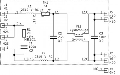

Нет, фильтры симметричны.Алаев Ян писал(а):пользователь должен знать где у него фаза, а где ноль
Этот вопрос рассматривался в ветке фильтра-прародителя. Предохранитель на плате фильтра предназначен для защиты только цепей фильтра. В устройстве должен быть свой предохранитель (предохранители). По поводу того, что фильтр тоже может замкнуть внутри себя. Фактически, ориентирование идёт на пробой какого-либо компонента на плате. Замыкание дорожек мы исключаем (это - на совести сборщика и первичного тестирования). В фильтрах применены между линиями конденсаторы серии Х - они могут коротнуть, от них предохранитель спасёт. Межобмоточный пробой синфазных дросселей также замкнёт линии между собой, что тоже вызовет срабатывание предохранителя. Между линиями и защитной землёй стоят конденсаторы типа Y - они конструктивно уйти в к.з. не могут - это специальная серия конденсаторов для безопасности. Т.о., они могут только оборваться, что никоим образом не приведёт к короткому замыканию. Т.о., на плате нет компонентов, способных вызвать ток между линией и защитной землёй, т.о., второй предохранитель - избыточен.Алаев Ян писал(а):поставить два предохранителя и в фазу и в нейтраль
Это вопрос оптимизации применения. Допустим, мы подключаем несколько выходных фильтров с разными нагрузками. Если поставить один термистор на ввод, то мы будем зависеть от того, включены ли все устройства на выходе или нет. Перенос термисторов в выходной фильтр даёт нам свободу манёвра: термистор будет работать только на устройство, на которое рассчитан.Алаев Ян писал(а):вопрос по термисторам - зачем они в выходных фильтрах?
В самом фильтре уже присутствует X2 конденсатор. Входной фильтр представляет собой полное звено дифференциального и синфазного фильтра. Выходной фильтр также представляет собой полное звено дифференциального и синфазного фильтра. Т.о., при совместном применении мы имеем двухзвенный двухкомпонентный фильтр.Алаев Ян писал(а):В схемах входных фильтров на их выходе я бы тоже поставил Х2 конденсаторы.

А если этот проводник коснулся корпуса до фильтра? Вот поэтому предохранитель должен стоять ДО всех цепей внутри корпуса и ДЛЯ всех цепей внутри корпуса и единственное правильное место его установки - входной разъём.Алаев Ян писал(а):случайное касание проводника от нейтрали (там у нас фаза) до корпуса прибора вызовет большой бабах
Не предполагается, что кто-то будет под напряжением лазить внутри корпуса. Другого варианта, что что-то там внутри фильтра коротнуло на корпус - нет.
По поводу второго X-конденсатора. Я не совсем понимаю, почему Вы считаете, что его нет? Приведённый по тексту фильтр является фильтром
D-C-D,
где D - differential (дифференциальный фильтр)
C - common (синфазный фильтр).
Скорее всего, там должны ещё быть конденсаторы на земляной провод, иначе синфазная часть будет неэффективна.
У нас полная схема фильтра (на двух платах)
C-D-C-D-C-D
Во всех дифференциальных звеньях стоят конденсаторы X (например, для фильтра 2А: С3 на входном фильтре, С3 и С4 - на выходном). В состав первого дифференциального фильтра (к сожалению, чисто номинально) входит TH1, второго - индуктивность рассеяния FL1 входного фильтра + два обычных дросселя выходного фильтра, третьего - индуктивность рассеяния FL1 выходного фильтра).
Первый синфазный фильтр - входные Y-конденсаторы (например, C1,C2 для 2А варианта), второй синфазный фильтр - FL1 входного фильтра + выходные Y-конденсаторы (например, C4, C5 для 2А варианта), третий синфазный фильтр - FL1 выходного фильтра.
Где мы пропустили конденсатор?
Все эти фильтры - симметричные по своей природе. Т.е., если конденсатор стоит, то он будет "работать" в обе стороны.
