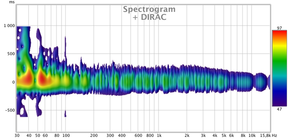

И пусть я пока не разобрался со спектрограммой, все равно размещу ее здесь (на будущее):
Изменения просто колоссальные. Нужно слушать. И эксперементировать, пока есть месяц триального времени.

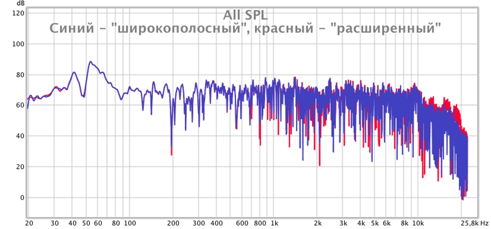

Итак измерения в REW:
Синий - "широкополосный" режим, красный - "расширенный" по ВЧ.
Я испытал все три режима включения акустики. Разница в них не столь уж и велика, хотя на слух она различима. На приведенном графике две противоположности. "Широкополосный" - включен один лишь основной динамик, в "расширенном" к нему "в нахлест" добавляются (от 7,8 кГц.) два дипольно-расположенных ленточника. Третий режим (на графике не показан) - "всежанровый". В нем ширококполосный динамик и "пищалки" состыкованы на 7,8 кГц. Этот режим почти не отличается по измерениям от "расширенного". Поэтому, я не стал его включать в демонстрацию. Но, все дальнейшие измерения я буду делать именно в нем.
