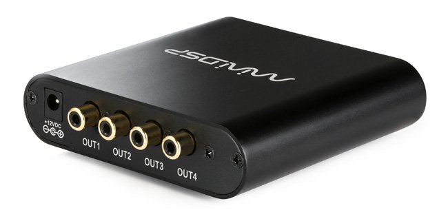

miniDSP с Dirac на борту

Однако, из представленных miniDSP готовых изделей сложно выбрать то, что нужно по коммутации.
Внешний вид одинаковый.
Но, разное назначение:
1) DDRC-22A
Встает в разрыв аналогового тракта (и если мысль про бай-пас верная - он то, что нужно!).
2) DDRC-22D
Встает в разрыв цифрового тракта (мне это пока ни к чему).
3) DDRC-22DA
Берет на себя и функцию ЦАП (для меня не лишнее, но аналог уже сюда не засунешь).
А устройство, которое может все, что хотелось бы - DDRC-24, увы имеет более слабые характеристики. Не уверен, что готов довольствоваться 24/48.
Вот и чешу репу. :think:
Но, идея про бай-пас меня воодушевила сейчас! :clap:
Можно было бы приобрести DDRC-22A под работу с Martin Logan. А для LBS Breeze-M потом уже помудрить.
